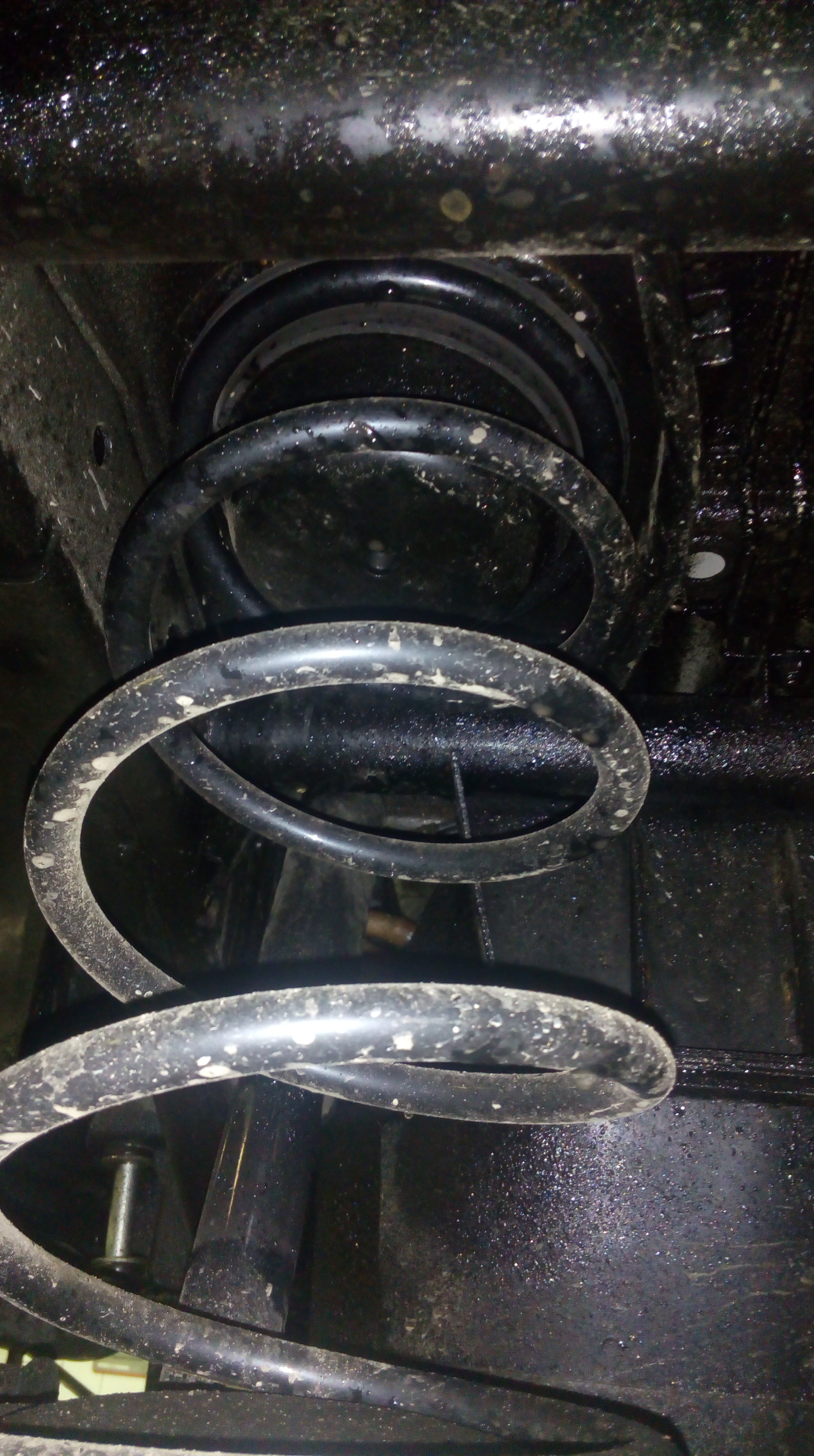

Про drop box-ы.Данил Лопатин писал(а):О чем вы тут говорите?) мне в это надо вникать или меня это все не коснется?)
Это такие железные штуки,с помощью которых ,после suspention lift пытаются восстановить правильную геометрию подвески.
Чаще дроп боксы ставят для опускания передних клюшек мостов,для правильного кастора....
В конкретном случае- ставился дроп бокс для опускания верхнего крепления тяги Панара.
В статике её правильное положение- горизонтальное.
При работе подвески,тяга Панара утягивает мост в сторону,соответственно получаем несовпадение передней и задней колеи....То бишь авта подруливает и перестанавливается....Ессно это если вваливать по грейдеру под сотку

После установки пружин и пробега на них под весом будет ясно

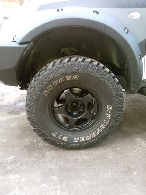

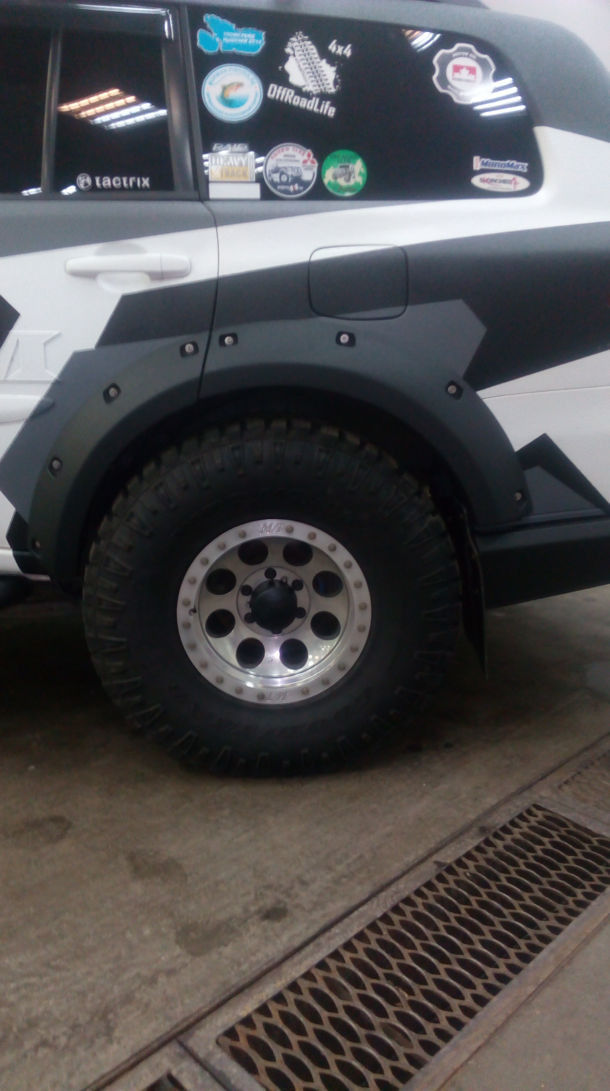

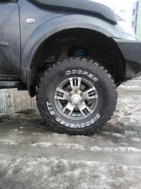

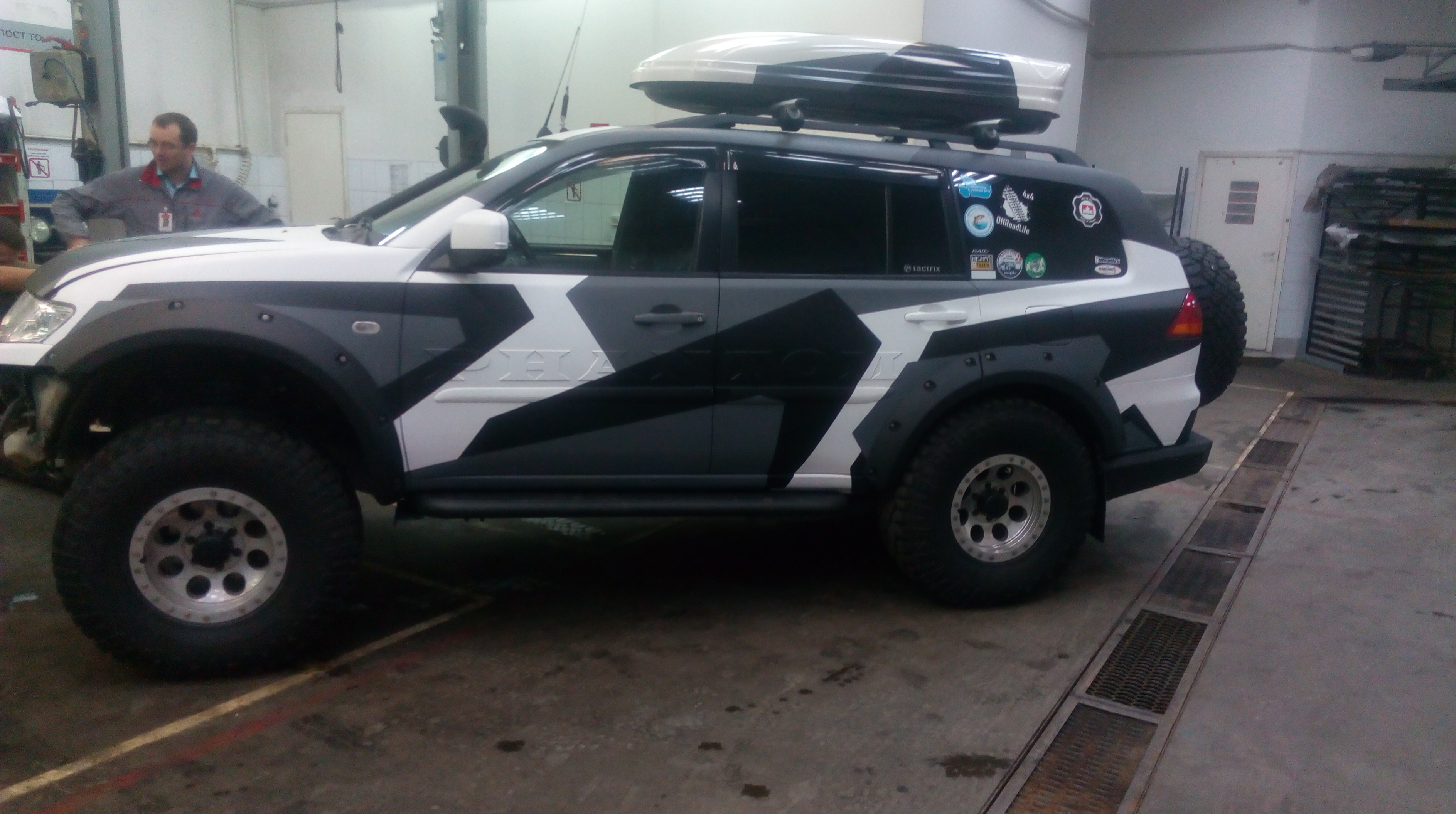

Что касается затираний колёсами арок и последующих переделок...
Тач Доги 670Н на Конях Хеви трак.
Никаких проставок.
Бодилифт 40мм.
На морде силовик МШУ с 9.5 Камапом на металле.
Купер СТТ 285/70 17 на штатном вылете +38.
Ничего не затирает
АйронМэн Цешки на Конях Хеви трак.
Никаких проставок.
Бодилифт 40мм.
Без железа и лепётки.
Гудрич КМ2 285/75 16 на вылете +46.
Ничего не затирает
95е HD Ловеллс на амо Ловеллс.
Проставка 10мм ПОД ниж чашкой пружины.
Бодилифт 40мм.
Гудрич КМ2 285/75 16 на вылете +30
Ничего не затирает 95е HD Ловеллс на амо Ловеллс.
Проставка 20мм ПОД чашкой пружины.
Проставка 10мм НАД стойкой всборе.
Проставка 10мм НА шаровой.
Бодилифт 40мм.
Силовик МШУ с 9.5 Камапом на металле.
Купер М+S 285/75 16 на вылете +10.
Бодилифт 40мм.
Купер СТТ 305/70 16 на вылете +30.
Задевает стабилизатор. При вылете +10 уже не задевает.Немного притирает брызговик 95е HD Ловеллс на амо Ловеллс.
Бодилифт 40мм.
Купер СТТ 305/70 16 на вылете Ноль.
Сильно затирает ребро арки сзади и пластик спереди. 90е Extreme heavy duty Ловеллс на амо Профендер. Кастом стойка))
Проставка НА шаровой 15мм.
Бодилифт 40мм.
Ничего не затирает 90е Extreme heavy duty Ловеллс на амо Профендер. Кастом стойка))
Бодилифт 40мм.
Дуратрак 315/75 16 на вылете -12.
Резать очень много спереди и сзади арки. Как то так....
Никаких проставок.
Бодилифт 40мм.
Ничего не затирает
Никаких проставок.
Бодилифт 40мм.
Ничего не затирает
Бодилифт 40мм.
Бодилифт 40мм.
Бодилифт 40мм.
Бодилифт 40мм.
Бодилифт 40мм.
Бодилифт 40мм.

Хз, как без них.... Вот положил тачку на эти отбойники, вообще без пружин
