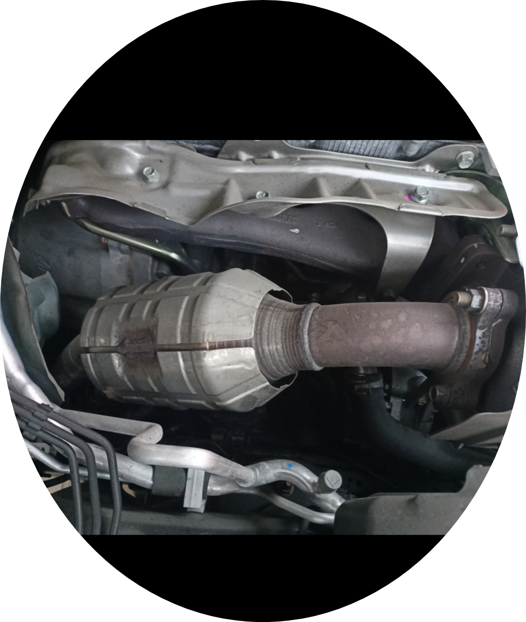

Всех приветствую. Дизель у меня впервые, сборка Таиланд. Как я понимаю сажевик у меня отсутствует (см фото)??? И если да, то какое масло в этом случае лить предпочтительнее?

Почему обязательно Лукойл? Годится любое масло по сезону ...w30 с допусками DL-1или С1, C2, C3, C4. Из Российских с этими допусками кроме Лукойла есть ещё и Синтек и Газпром
