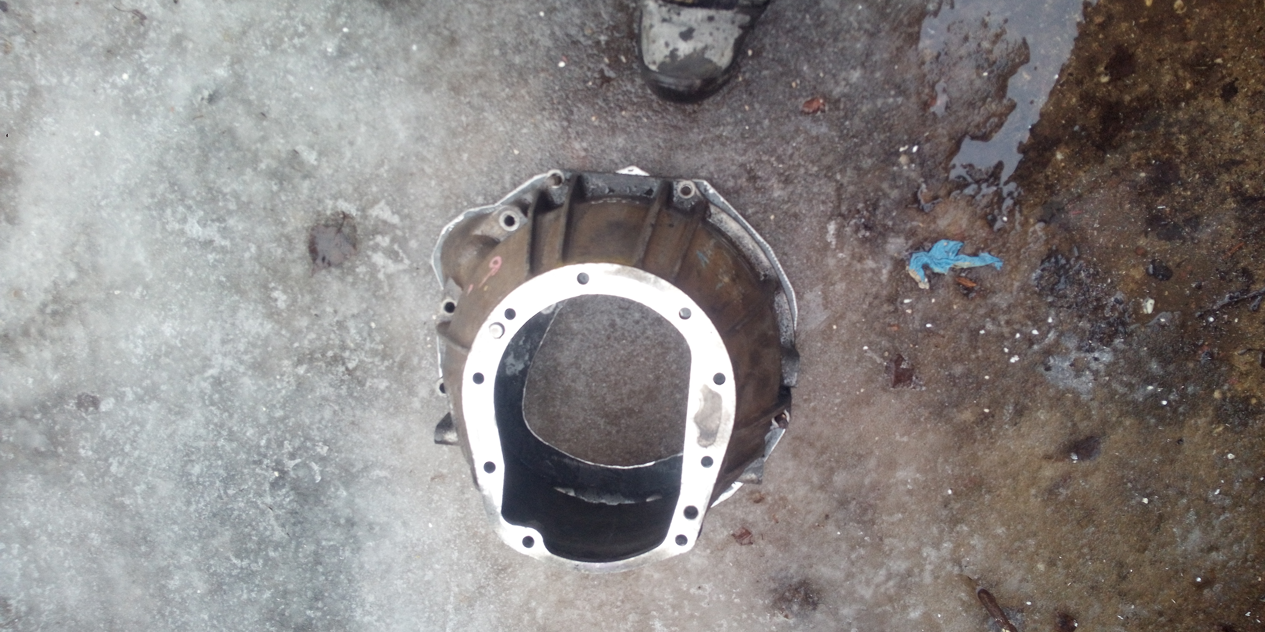

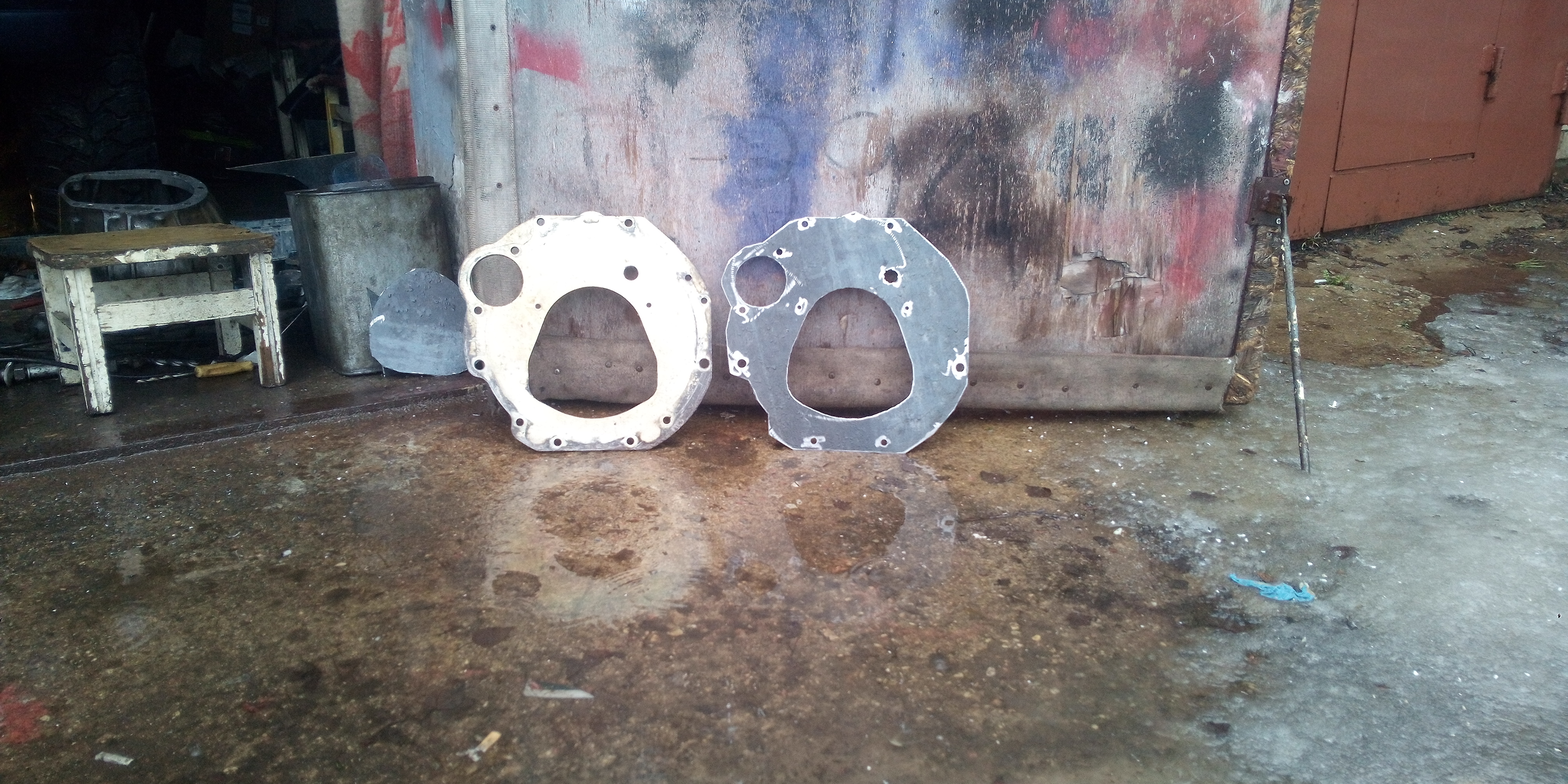

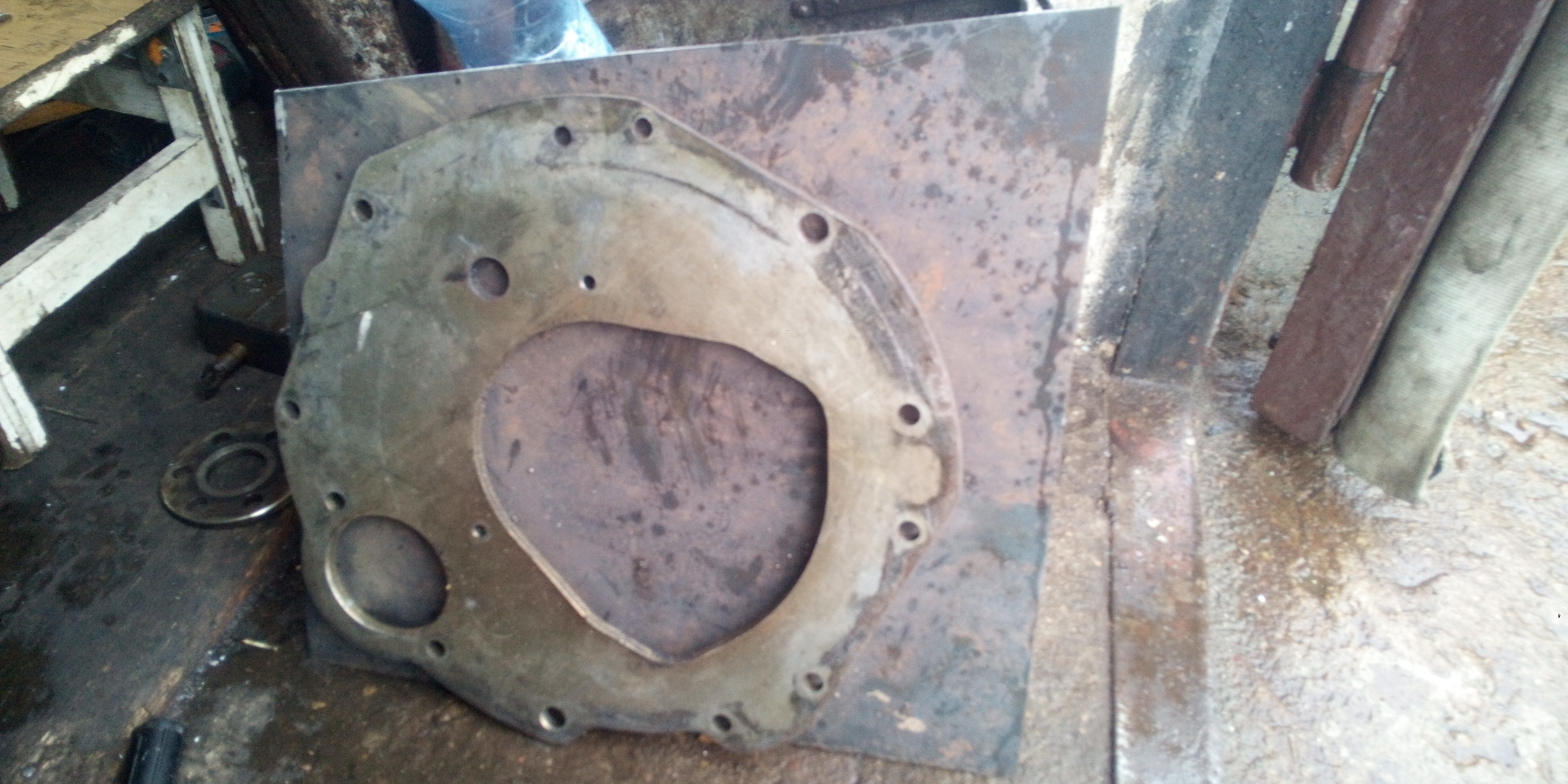

Сегодня с утра сняли плиту, накинули маховик на два болта. Места под маховик до опора на блоке много, мм 5-6. Одели колокол- все хорошо. 2 мм пластина там ляжет отлично. Плита 8 мм. Минус 2 мм пластина- нужные 6 мм.

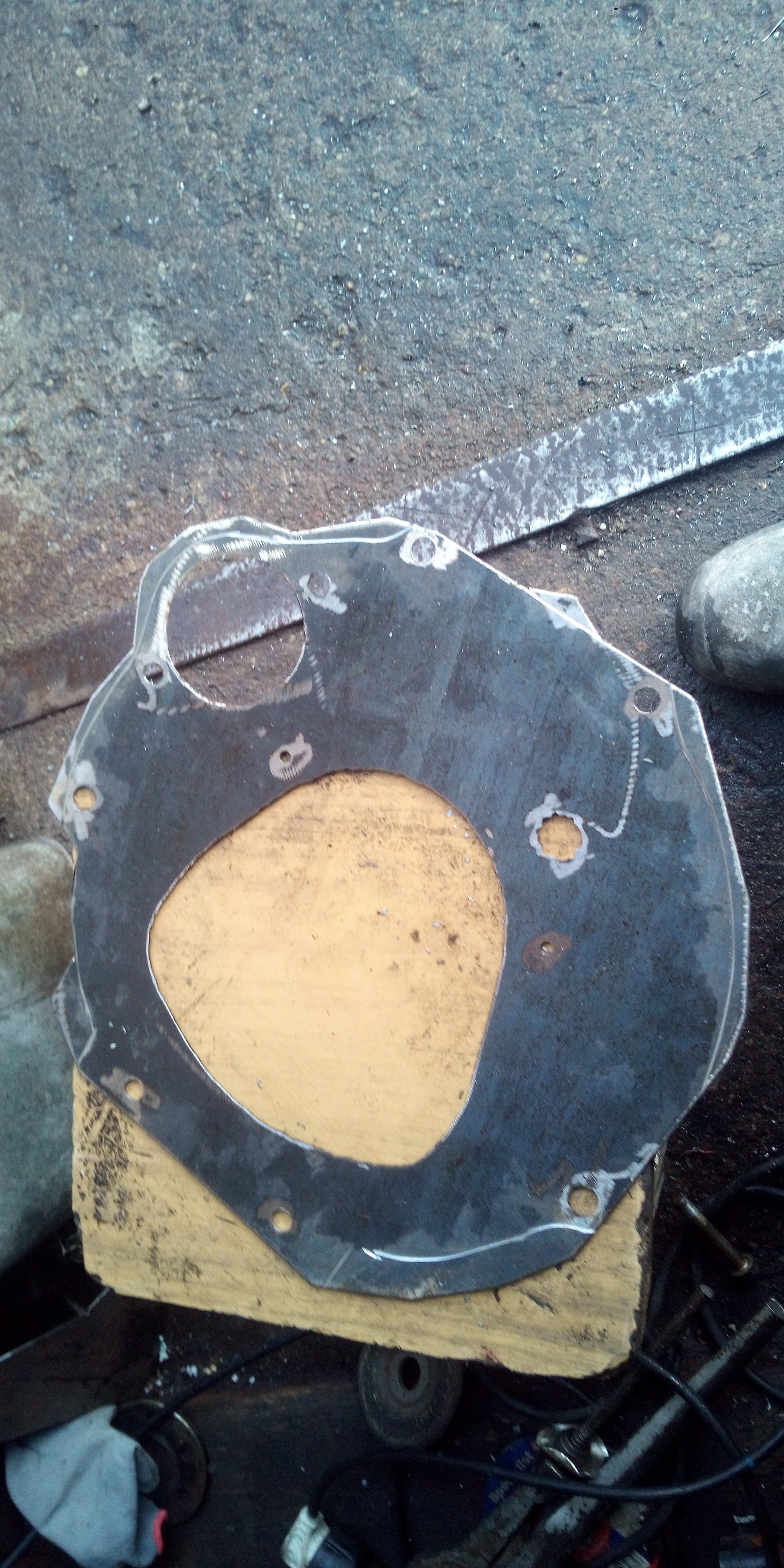

Я вырезал сегодня неспеша за пару часов опорную пластину из 2 мм. На мотор ставится отлично. Ещё не пробовал с маховиком, но там явно места много.
Не стал пока наружние края в идеал шлифовать, возник вопрос: плита, что родная, что моя ( полный трафарет) выступают за края колокола, и сильно, по 1-2 см. Причем, и родная плита на спортовской КПП так же торчит.
Можно ли обрезать четко по колоколу, технически эти выступы имеют какой смысл? Эстетически мне не нравится, я бы сделал вровень с колоколом. Но опасаюсь, что в этом есть какой то технический замысел. На фото выступы

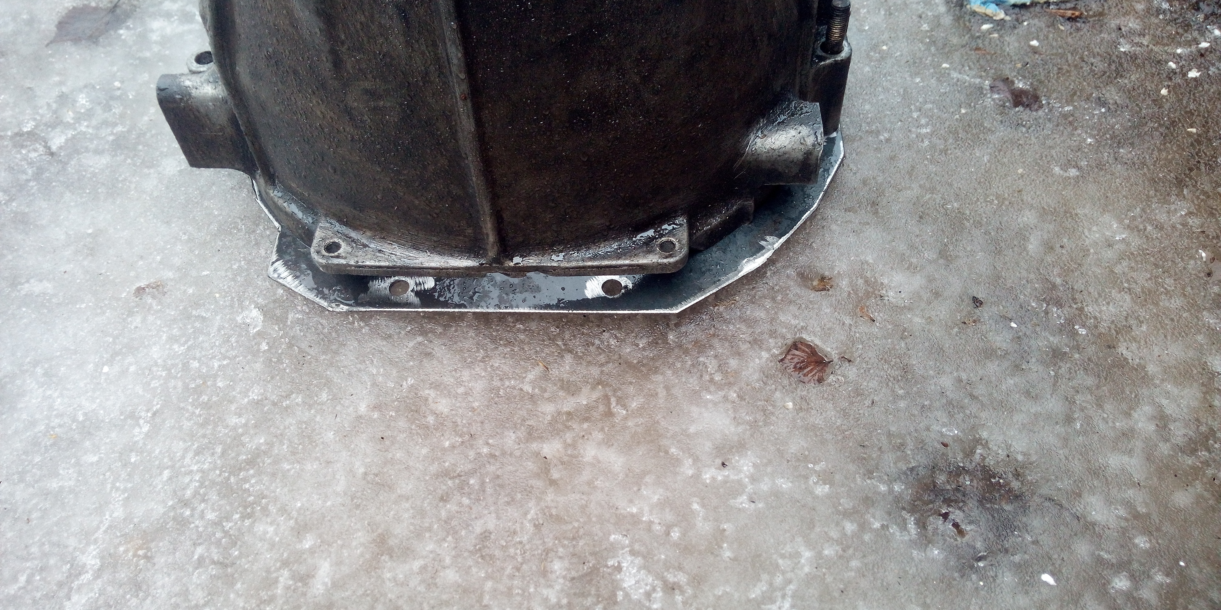

Кромки обрезай.
На Люсе пластина короче, так как снизу привёрнут вот такой щиток.

SNOOPER писал(а): так как снизу привёрнут вот такой щиток.
Да, планирую там сделать защиту, там под колоколом выемка пару сантиметров, надо закрыть, чтобы грязь не шла на сцепу и маховик.

ну по сути,эт и есть засщита от грязи, большей функции у нея нет, но сильно торчасщие кроя могут чему небудь мешать, выхлопухе к примеру, там все рядом :) приросло в конце концов???? заводится? со стартером тож могут быть проблемы с вылетом бэндикса( многа моло.... )

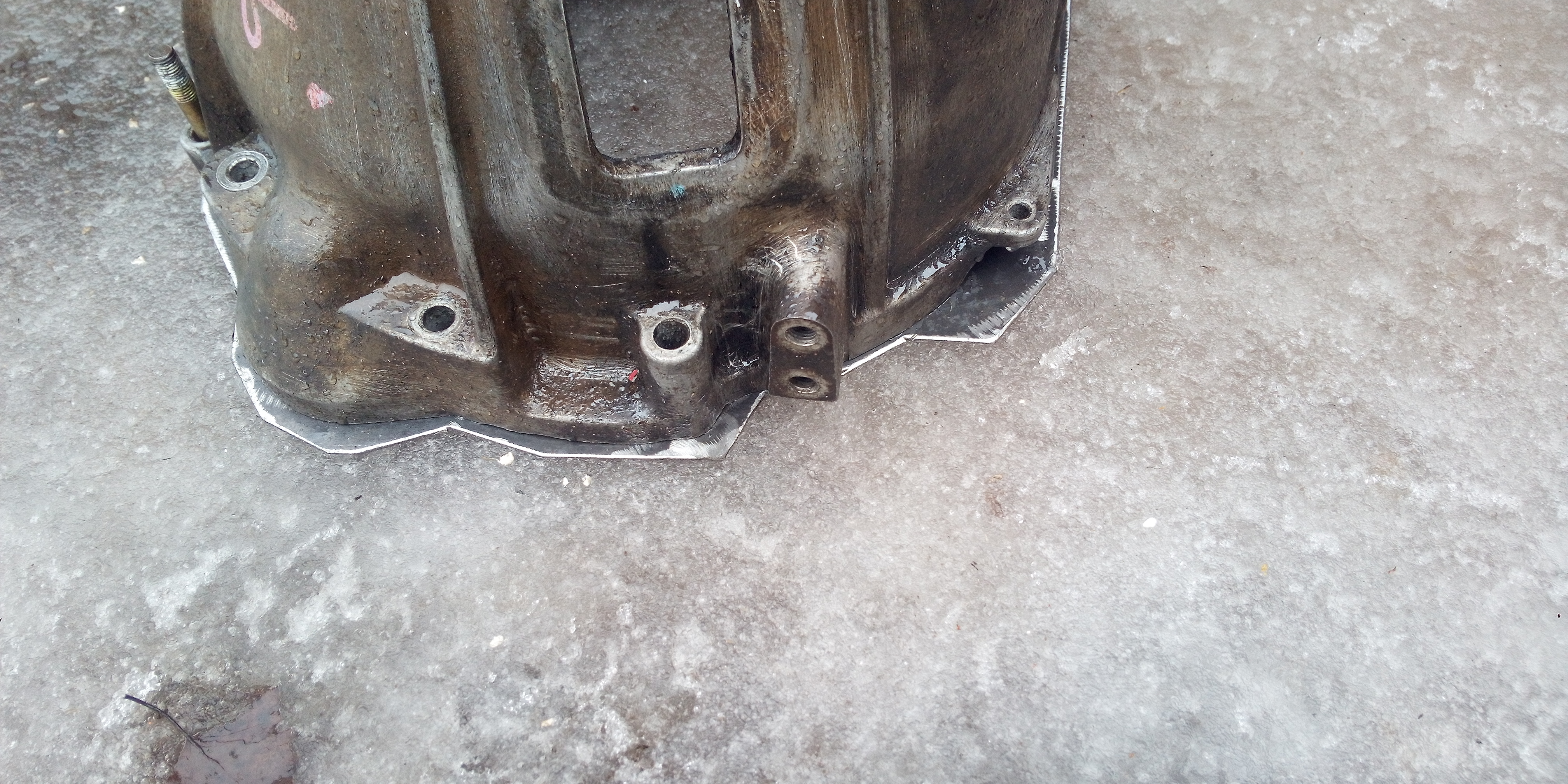

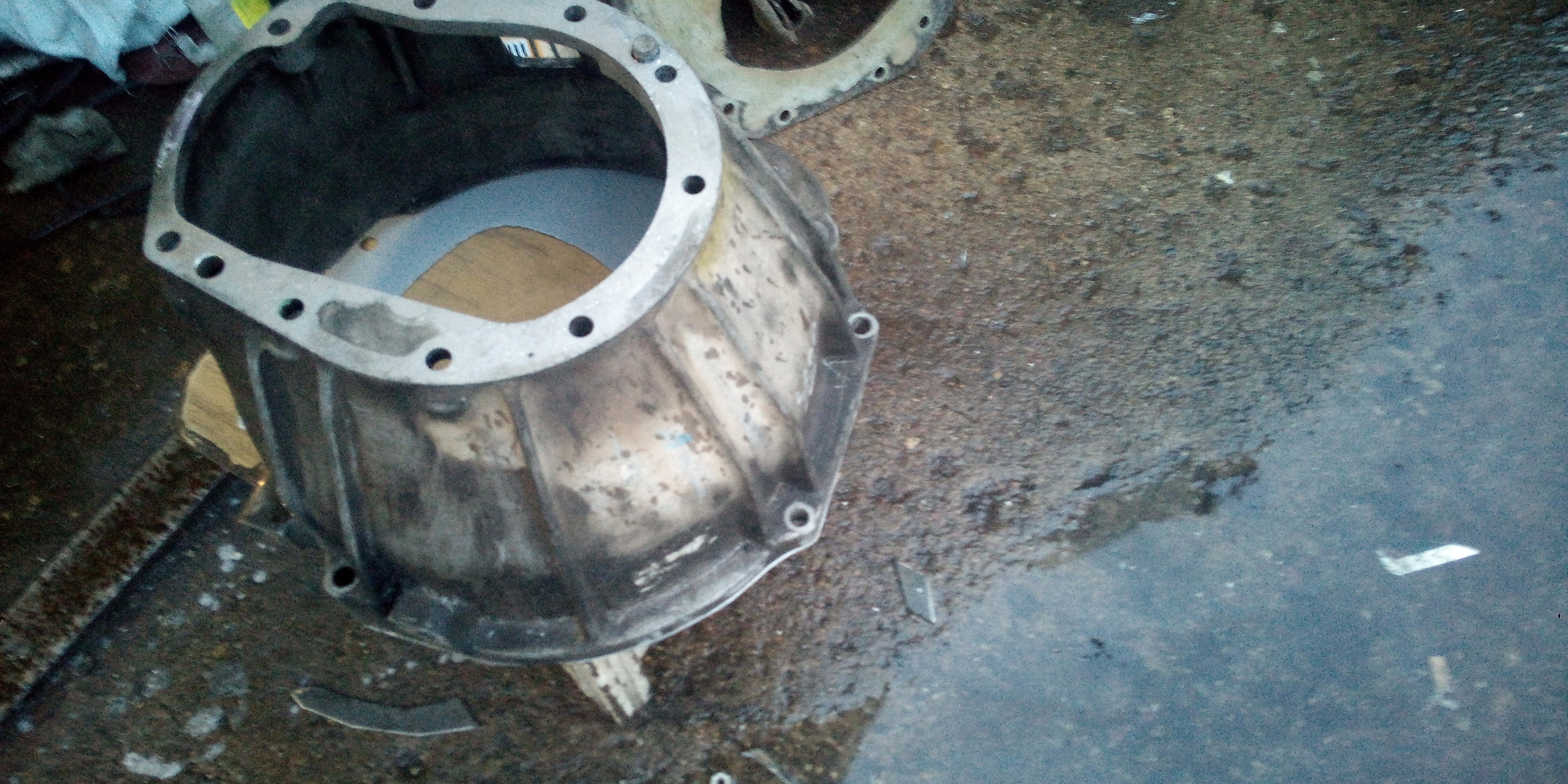

алексей - Маленький Мук писал(а): приросло в конце концов????
Да, все встало отлично. Заводить не заводил ещё, завтра вдвоем попробуем стартер с колоколом закрепить и крутануть движок.

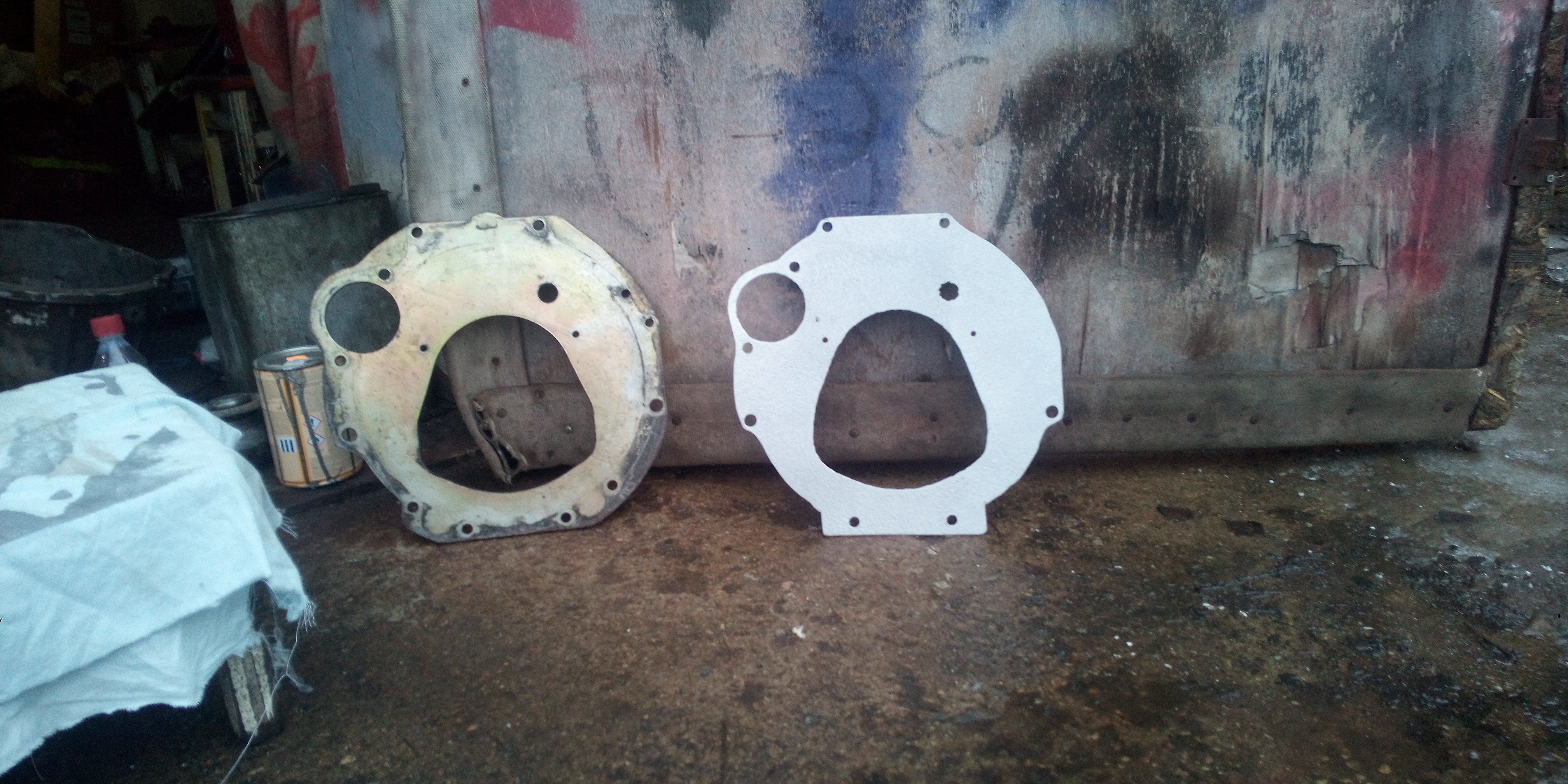

Пластину обрезал по колоколу. Отлично получилось.

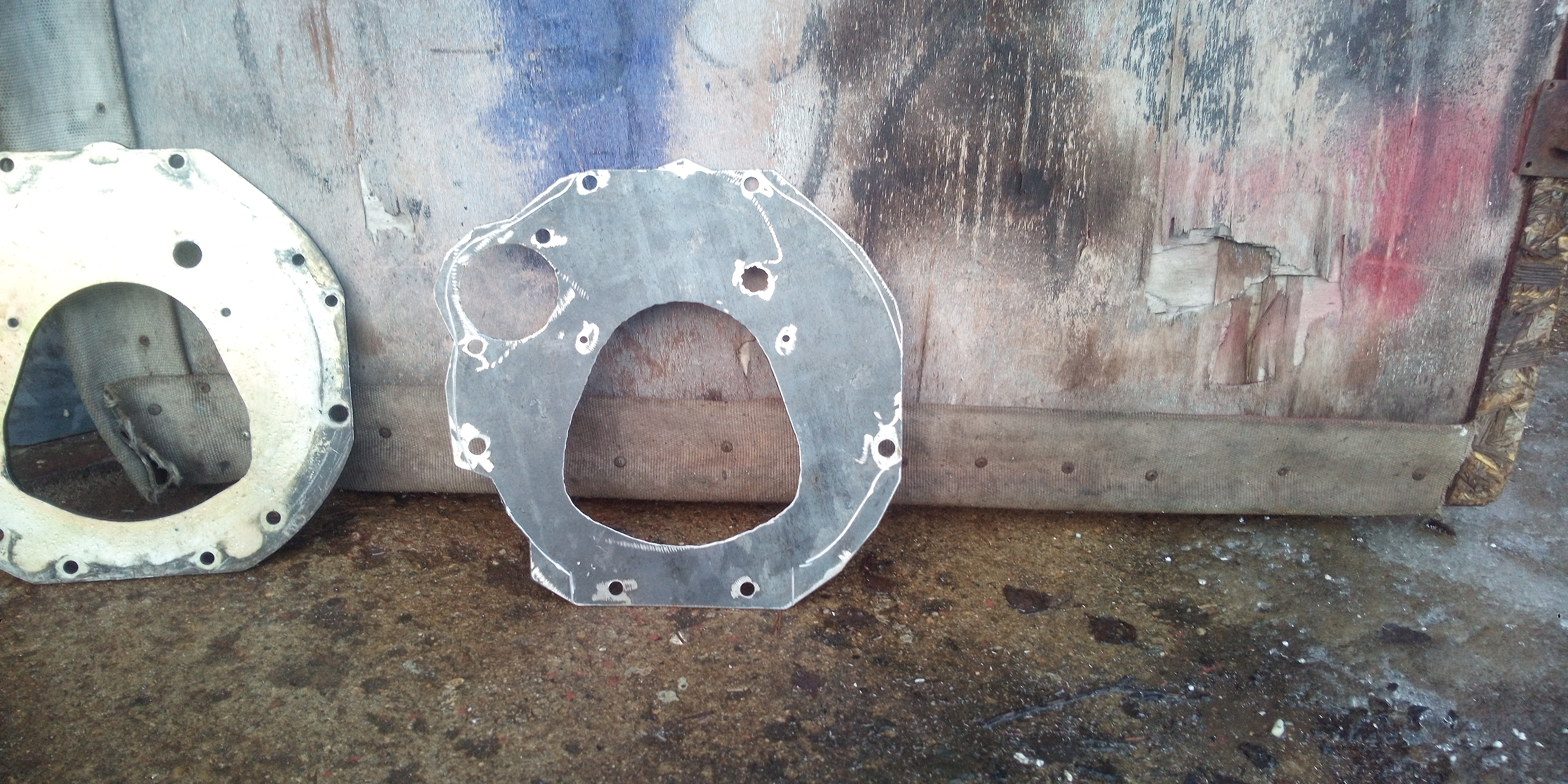

Вот сколько надо отрезать по краям, фото после отметки.. ( Зачем эти выступы сделаны япошками- непонятно. )

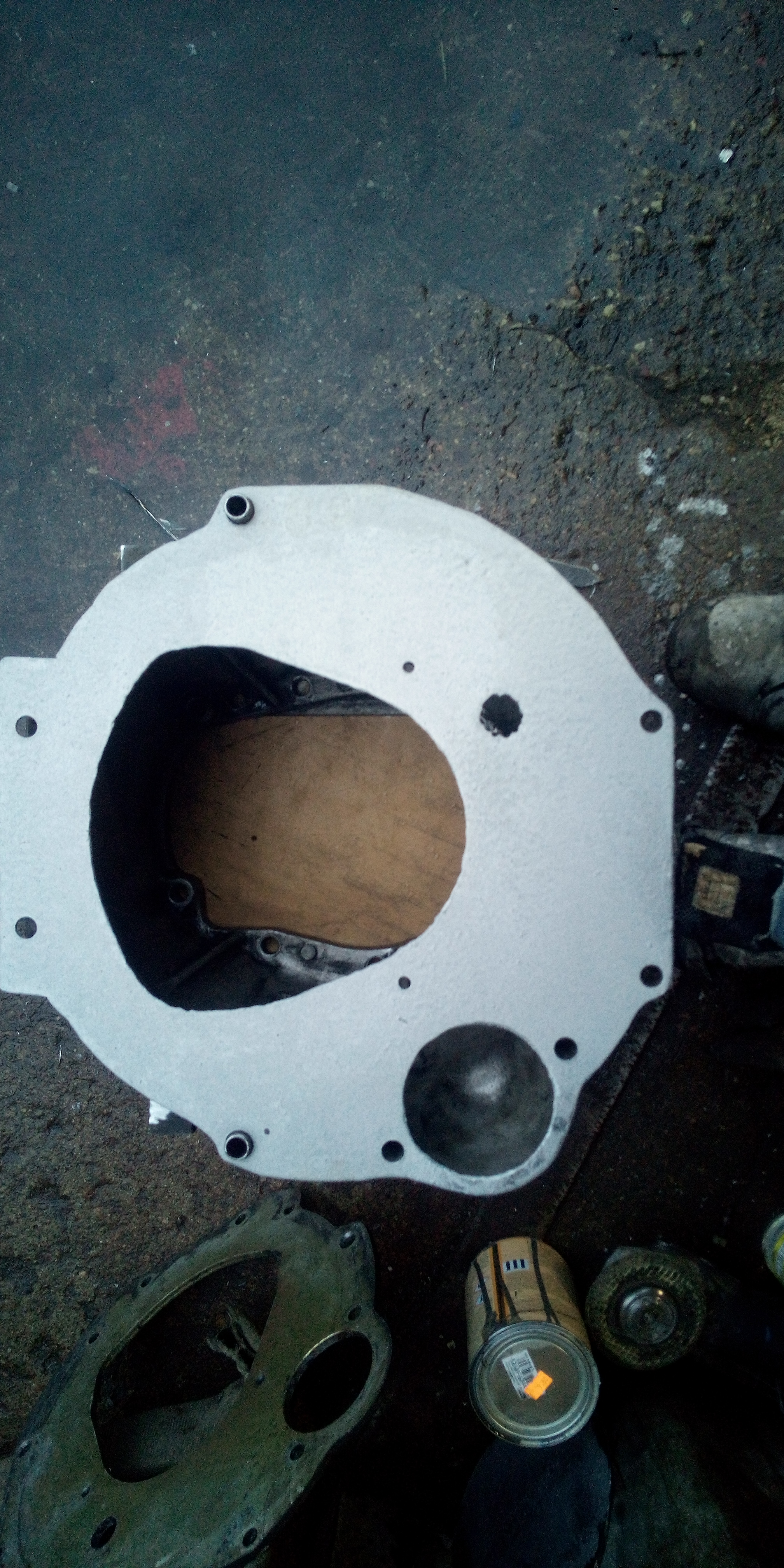

Обрезал и сразу покрасил серебристой нитрокраской. Ибо простая черняга, ржавеет с огромной скоростью.

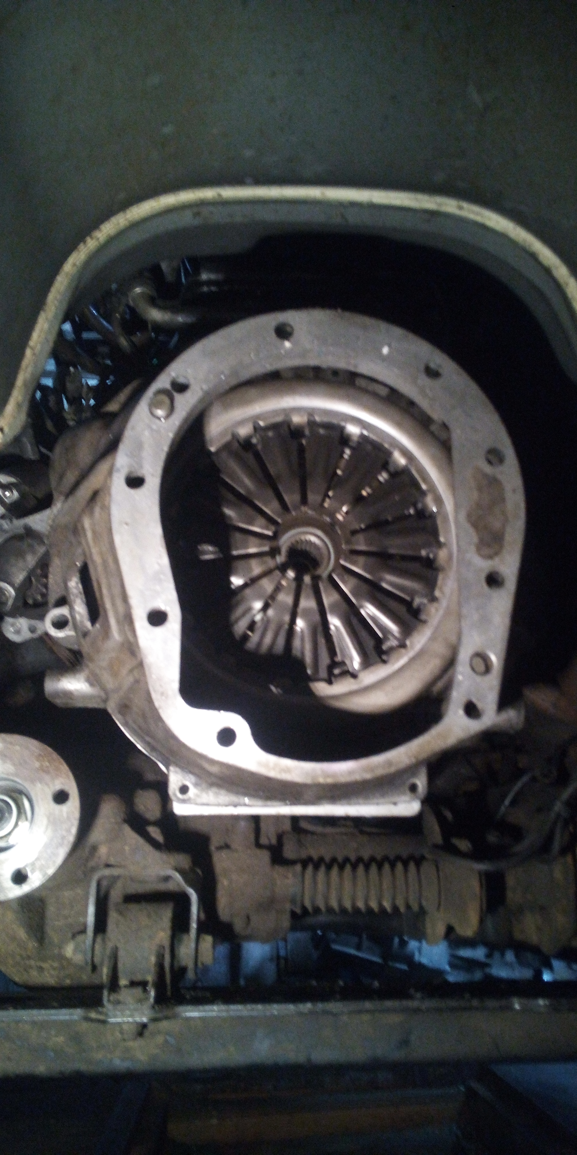

Установил на место, поставил маховик, поставил сцепление
Примерял колокол.

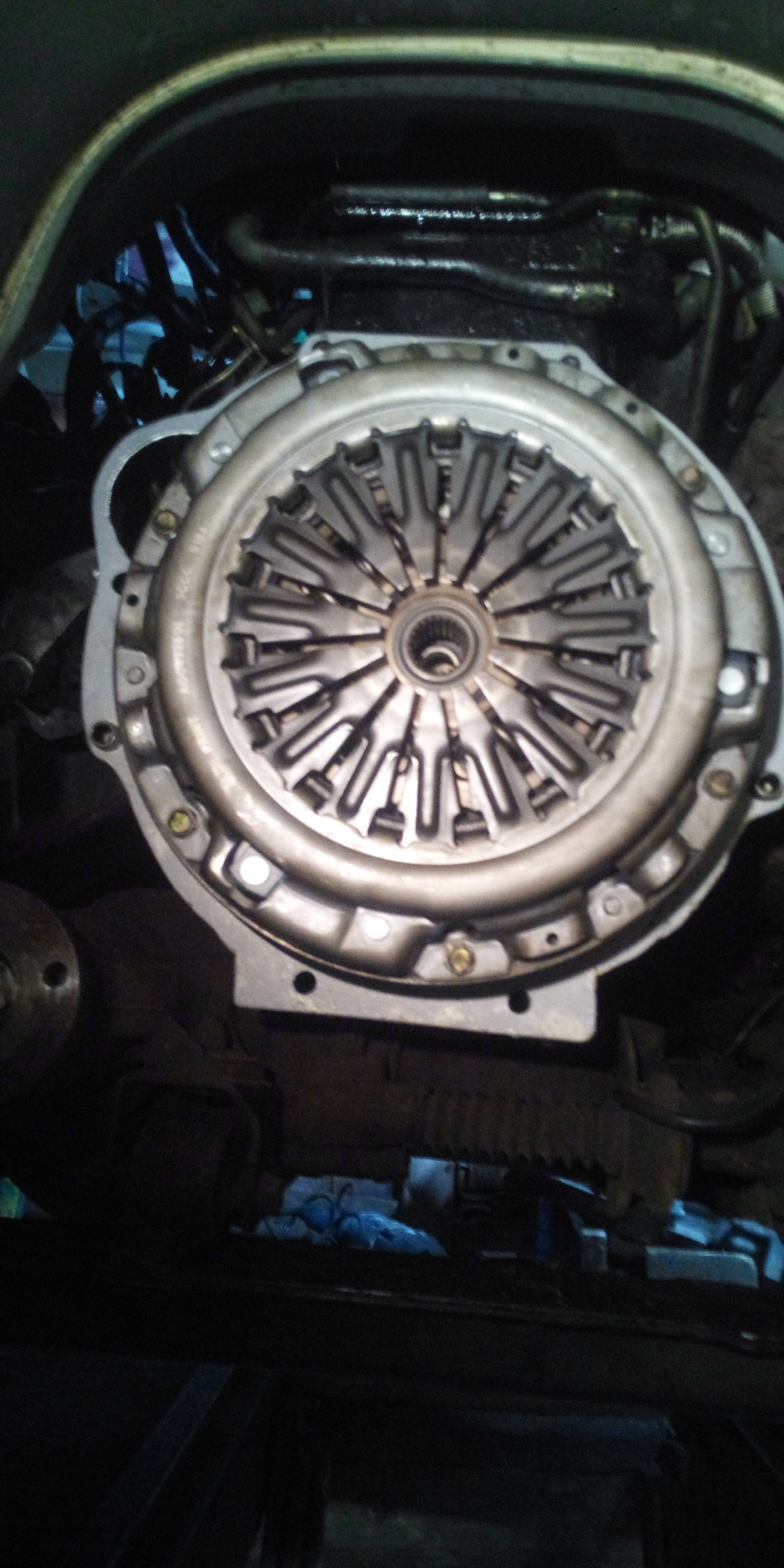

Все отлично, маховик не цепляет. На фото зазор до жестянки
Завтра вдвоем ещё протянем корзину (одному жудко не удобно), наверное прикрутим колокол и стартер, крутанем мотор, проверим работу стартера, и если все хорошо, буду ставить колокол, закатывать КПП под машину, перекидывать датчики. Может к вечеру и повесим коробку на место.

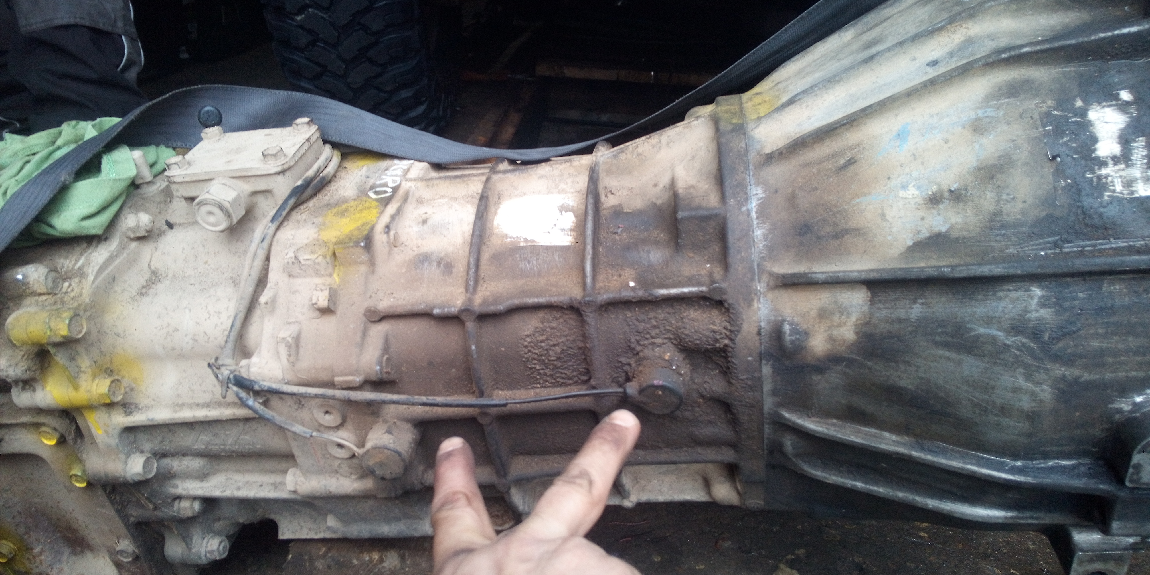

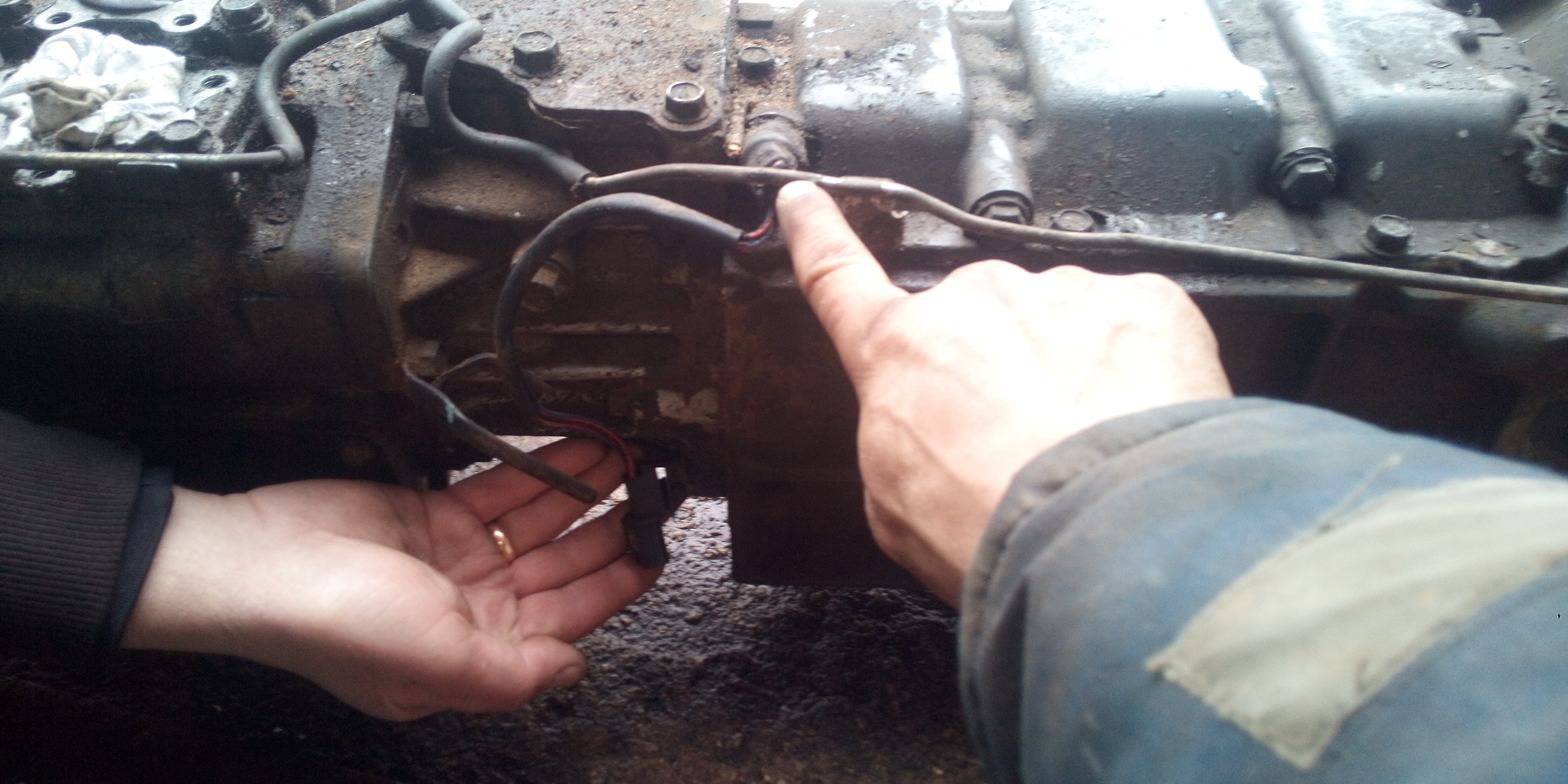

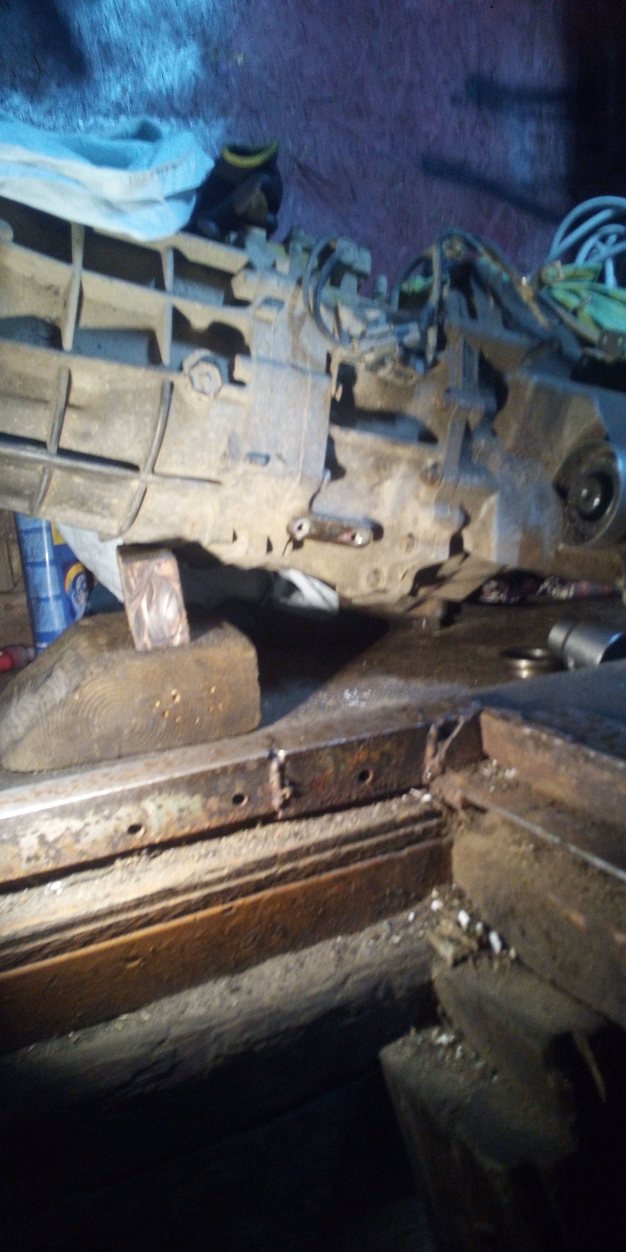

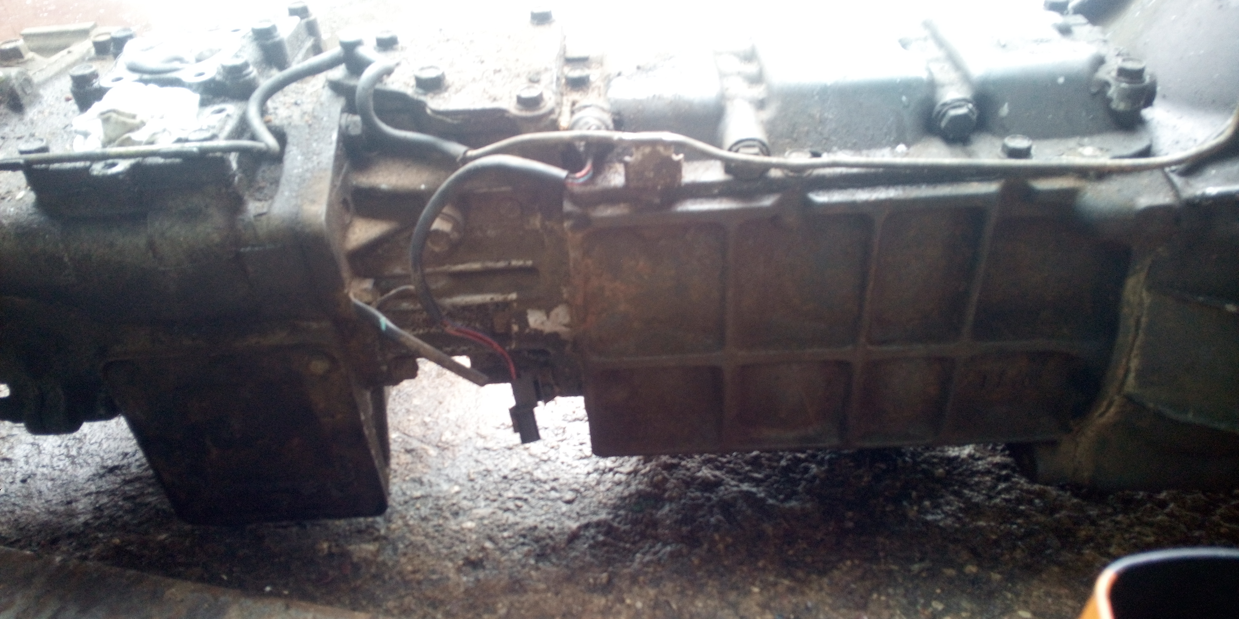

Что это за датчики на спортовской? Их как то переподключать нужно на КПП от Люси?
И что за датчик на люсишной КПП? Они мне нужны подключении?
