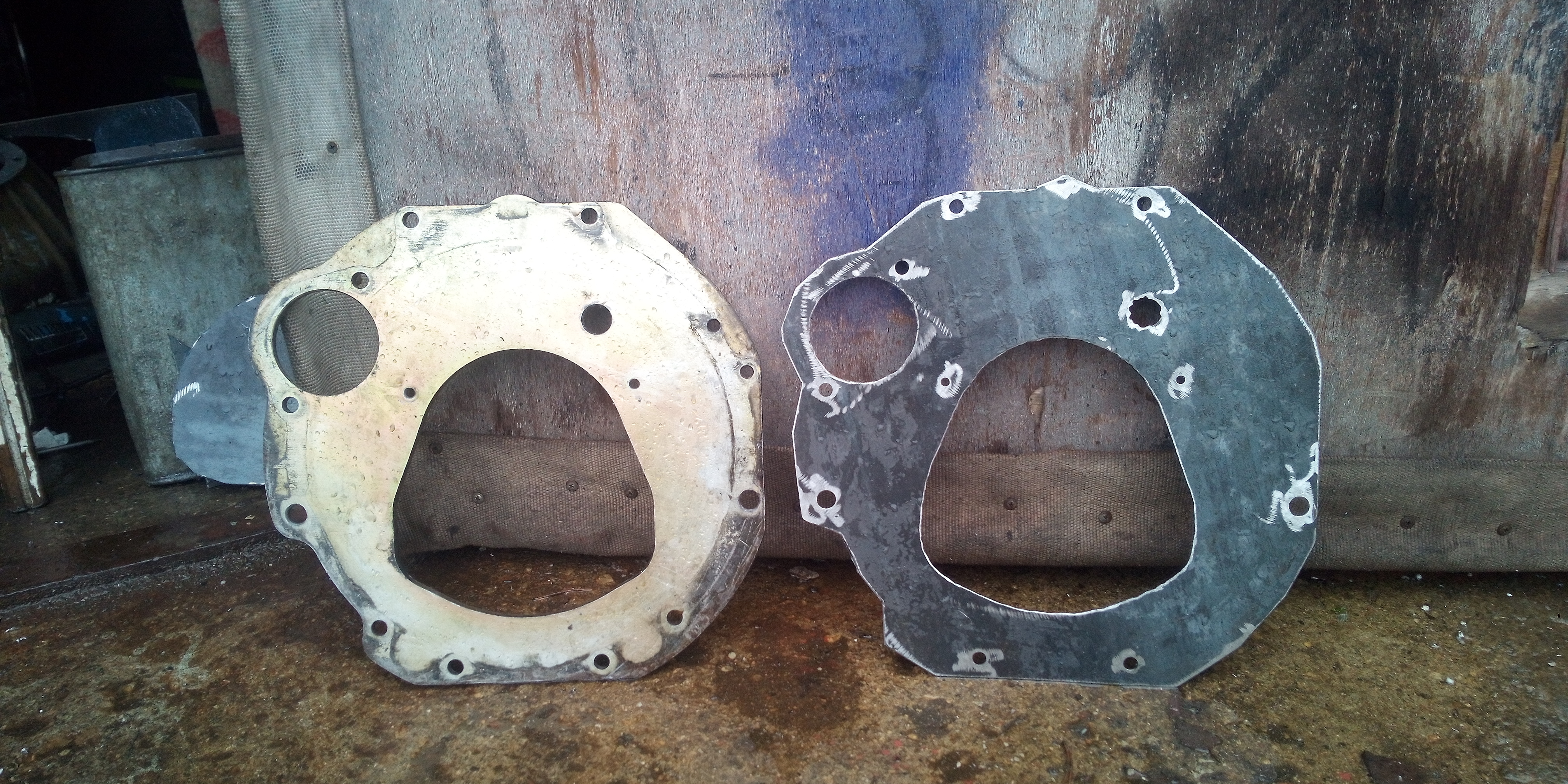

Я вырезал сегодня неспеша за пару часов опорную пластину из 2 мм. На мотор ставится отлично. Ещё не пробовал с маховиком, но там явно места много.
Не стал пока наружние края в идеал шлифовать, возник вопрос: плита, что родная, что моя ( полный трафарет) выступают за края колокола, и сильно, по 1-2 см. Причем, и родная плита на спортовской КПП так же торчит.
Можно ли обрезать четко по колоколу, технически эти выступы имеют какой смысл? Эстетически мне не нравится, я бы сделал вровень с колоколом. Но опасаюсь, что в этом есть какой то технический замысел. На фото выступы

Кромки обрезай.
На Люсе пластина короче, так как снизу привёрнут вот такой щиток.

ну по сути,эт и есть засщита от грязи, большей функции у нея нет, но сильно торчасщие кроя могут чему небудь мешать, выхлопухе к примеру, там все рядом :) приросло в конце концов???? заводится? со стартером тож могут быть проблемы с вылетом бэндикса( многа моло.... )

Пластину обрезал по колоколу. Отлично получилось.

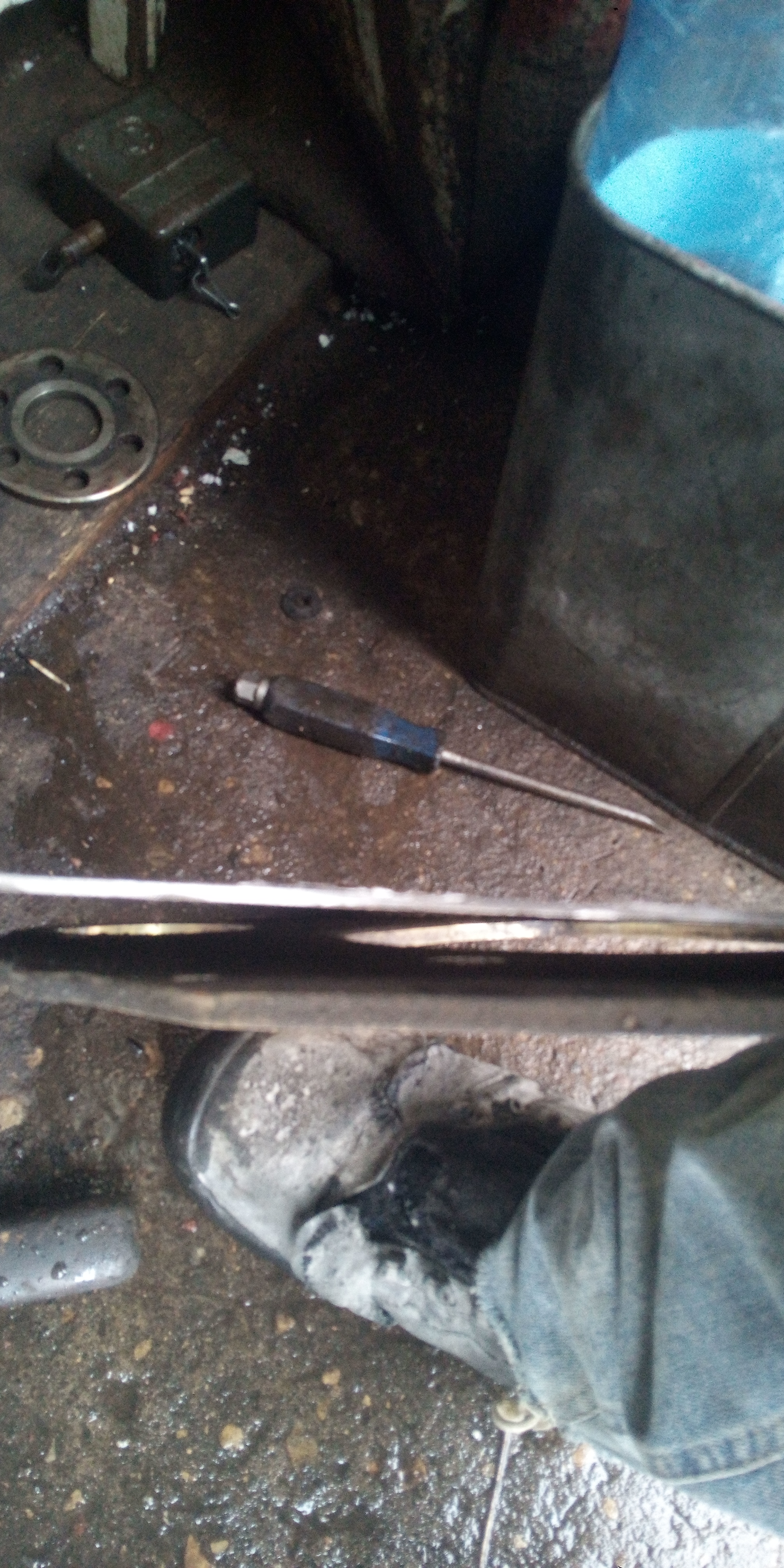

Вот сколько надо отрезать по краям, фото после отметки.. ( Зачем эти выступы сделаны япошками- непонятно. )
Обрезал и сразу покрасил серебристой нитрокраской. Ибо простая черняга, ржавеет с огромной скоростью.

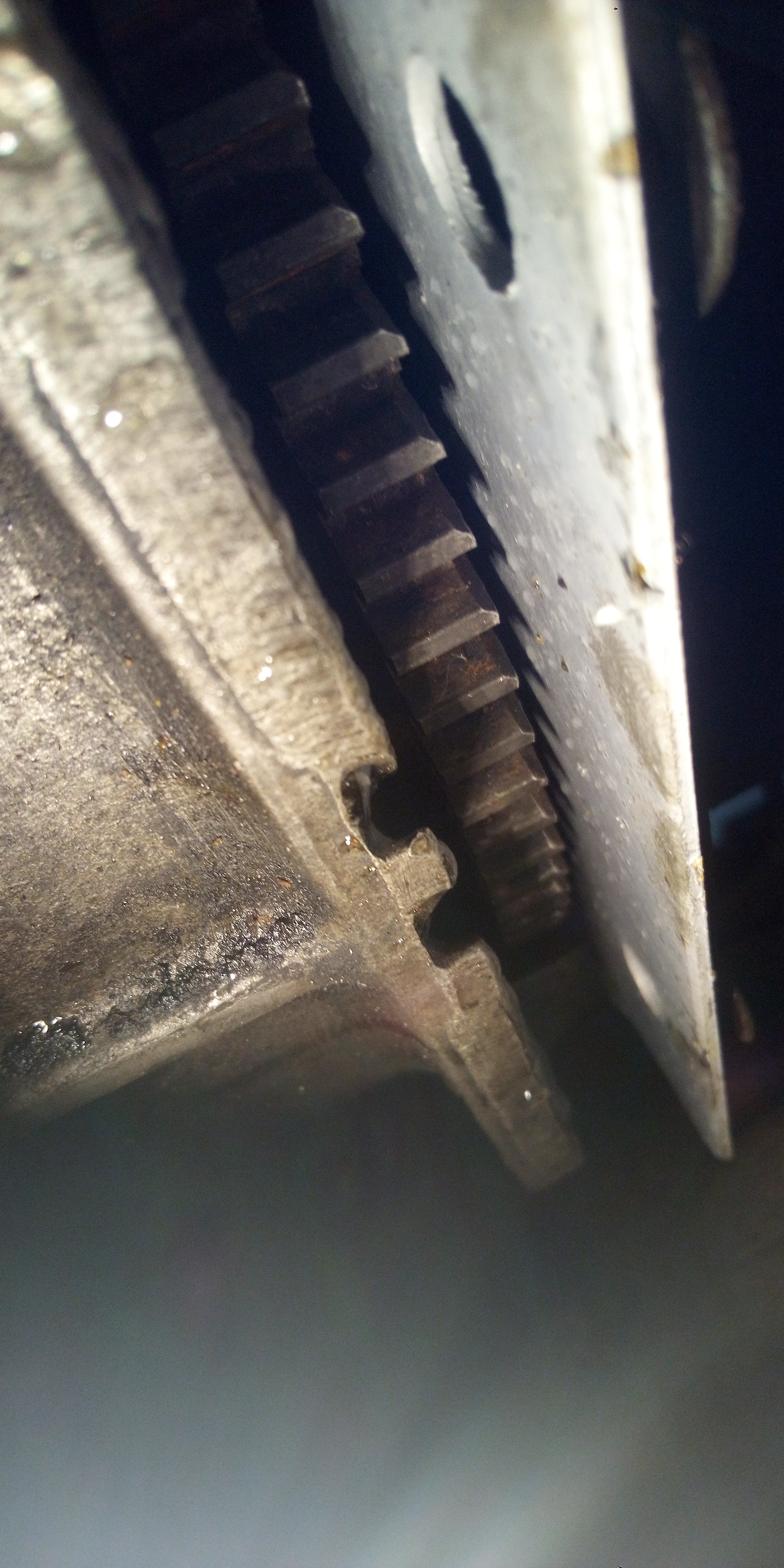

Как это отверстие и выступ:
алексей - Маленький Мук писал(а): не дает ему смещаться в сторону проворота. оно важно!!!!! иначе стартер повернет и начнет бить в маховик. там многа не нада шоб сломать ухи крепежа, бури у него хватает. если и проставку то ея нужно обязательно приварить шоб не дышала
Где на бензинке сварка и на Люсе сварка?
Лично я всегда думал что не дают провернутся крепёжные болты, а не дырко в железке.))

Мы ща глухой со слепым говорим. ест стартер под рукой??? глянь на него. и плита, примерь. а потом тож самое бэз нея
МКПП- короткие передачи. Хочу длиннее хотя бы пятую (начало реализации).
Добавлено: 18 фев 2022, 10:23
и на вылет бендикса глянь от спорта. он торчит как эверест. а дырька не дает сместится, она не держит
Добавлено: 18 фев 2022, 10:52
алексей - Маленький Мук писал(а): Мы ща глухой со слепым говорим. ест стартер под рукой??? глянь на него. и плита, примерь. а потом тож самое бэз нея
Вот именно.
Дырка в пластине только центрует, но никак не удерживает от проворота.
И толщина пластины на никаким образом на это тоже не влияет......
Влияют только "больные руки" ))
