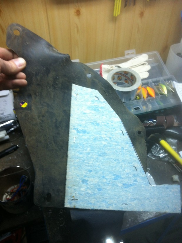

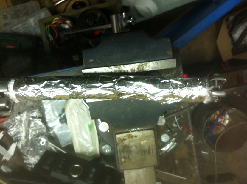

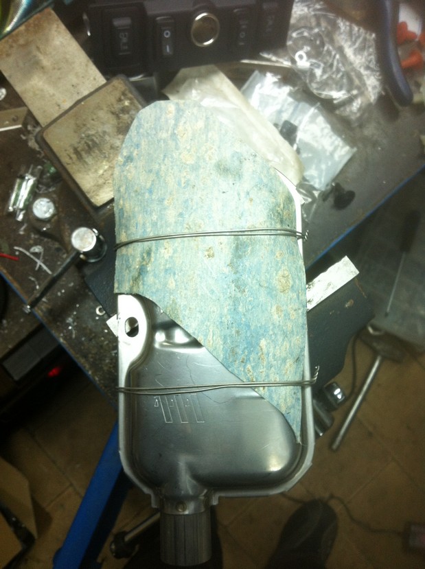

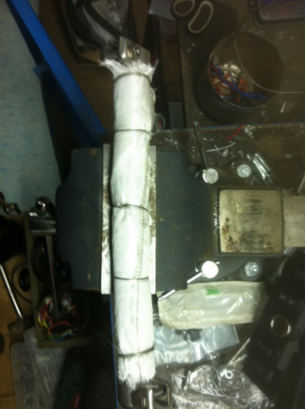

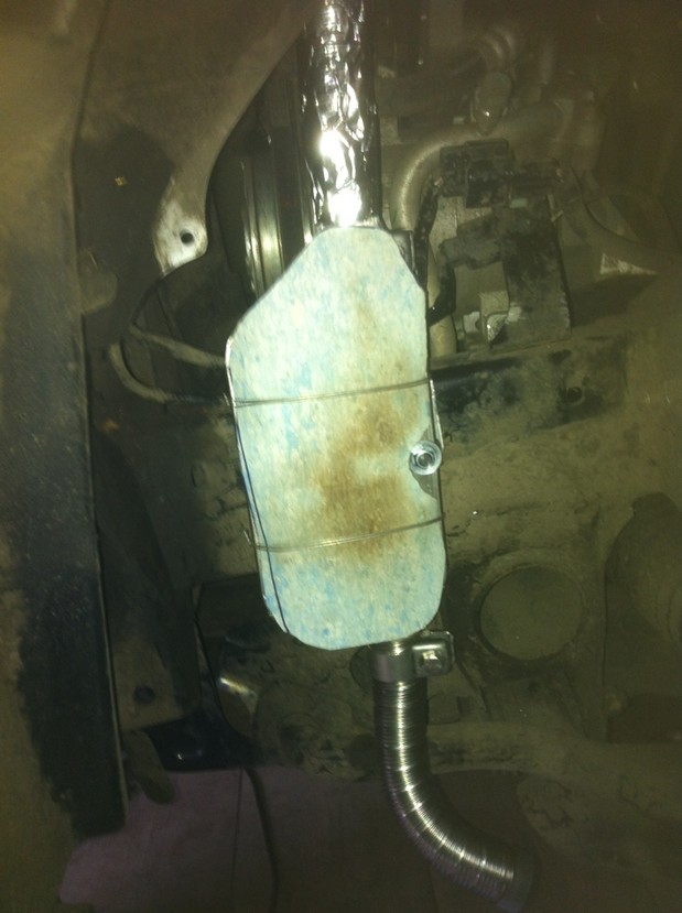

Теплоизолировался...
Замотал кошмой в 2 слоя Потом замотал люменивым скотчем Глушак с 2-х сторон теплоизолировал миллимитровым паронитом
с наружней стороны которая к брызговику с внутренней стороны к мотору

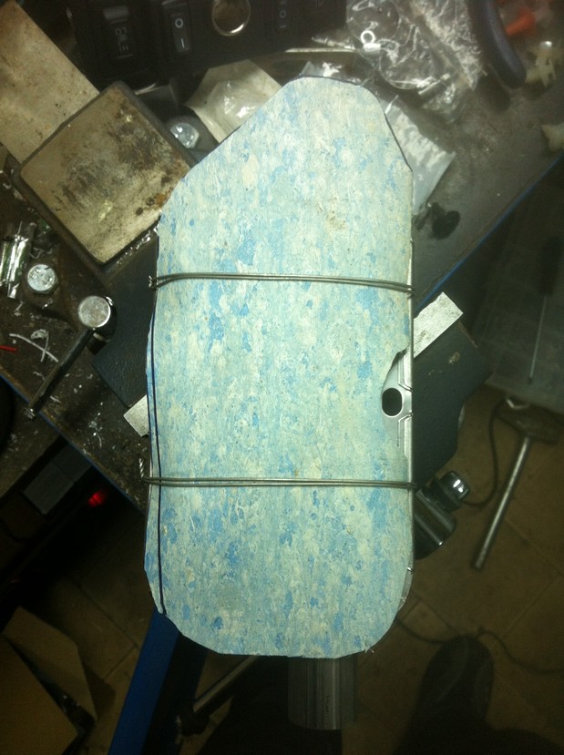

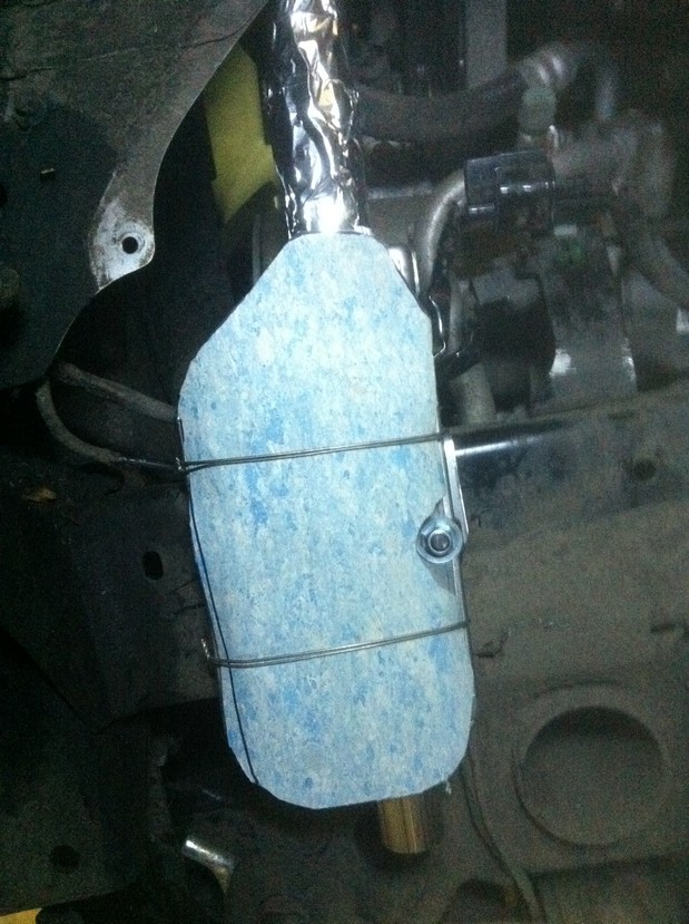

Re: Опыт Экспл Hydronik & Webasto на НМПС
так это выглядит на месте
дополнительно теплоизолировал брызговик
но паронит греется нхило, аж темнет
трубу от котла до глушака потрогал - обжегся
интересно, труба до скольки градусей разогревается? кошма 650 держит...
наверно глушак в 2 слоя паранита одену со сторны брызговика...
ну какбе мне в моей дыре выбирать не приходится...
эксперименировать - единственный вариант
мне кажется что проще было бы поискать место для глушителя, длины трубки же позволяет?
ну некуда его там больше...
по вебастовскому мануалу глушак при такой компоновке не ставится
гидрониковского мануала на 2,5 дизель у меня нет
делал все по месту, интуитивно, покудова главный момент - сдвинуть аккум, адальше только места крепления искать остается
...пыльник греется и воняет
позже из паранита жесткий пыльник туда вырежу

подумай, на досуге, над одним нюансом - стенки глушителя рассеивают тепло
а ты их укутал изоляцией... изолировать надо не металл стенок, а непосредственно детали авто, которые нагреваются теплом от глушителя.
