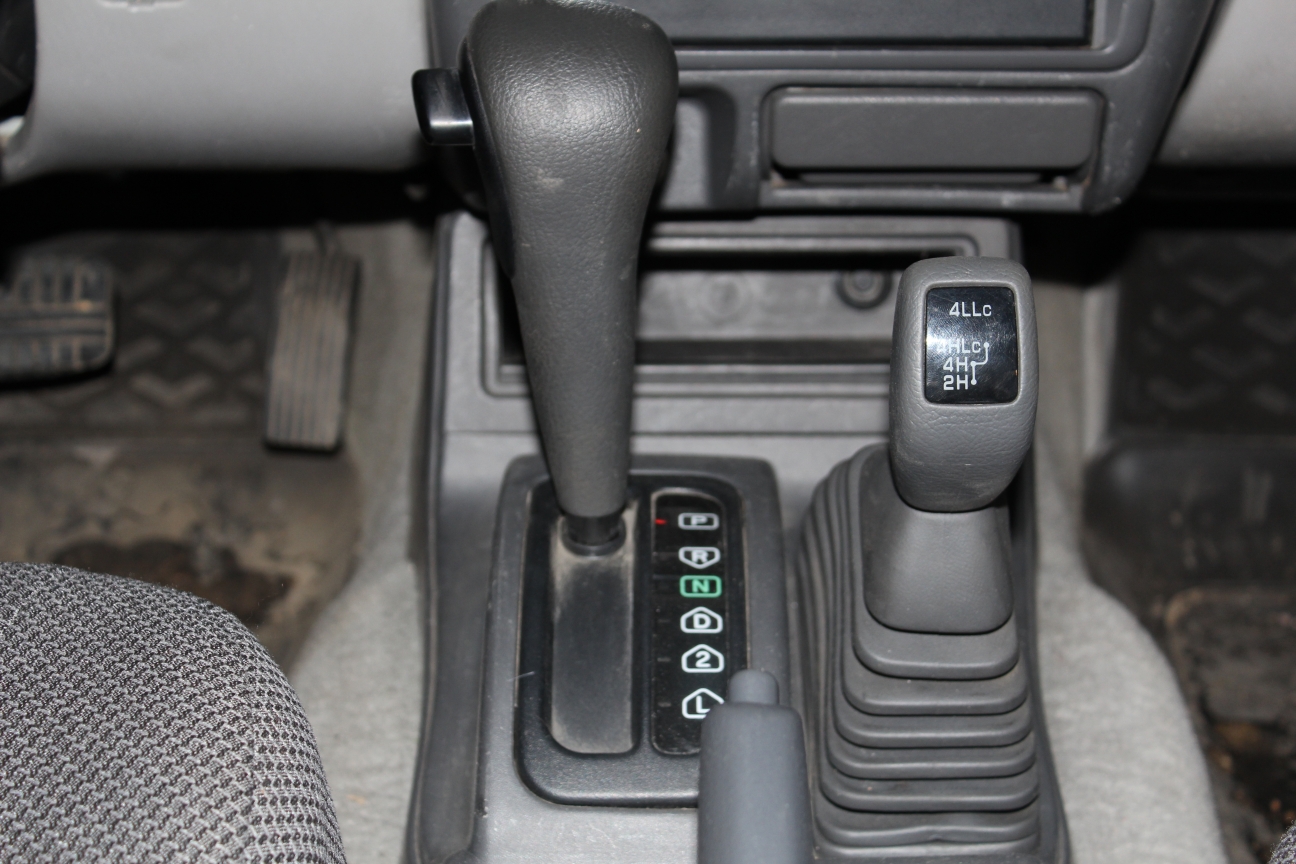

хорошо получилось....а темная пластиковая накладка - тоже от челика чтоли?

SergeyVT писал(а):хорошо получилось....а темная пластиковая накладка - тоже от челика чтоли?
все от него, кулису прислал Жипер, а пластик, Александр, где то заказывал.

SNOOPER писал(а):
SergeyVT писал(а):Незнаю, ответите ли, но все ж таки - номер кузова Челика K96-1006197, тем ли, требуемым без укорачивания задним карданом он мог оснащаться?
Перед подойдёт. А зад не факт. Пусть замерят 920мм по центрам крестовин и 65мм по центрам крепления кардана
однако точно не факт - 935 мм и 90 мм...а можно от родного кардана фланец переставить?

SergeyVT писал(а):
тебе проще свой отпилить и отбалансировать, все будет быстрее и проще чем искать!

999Serj, а родную кулису поставить пытались? Хотя бы примеряли?

Bedouin писал(а):999Serj, а родную кулису поставить пытались? Хотя бы примеряли?
какой пытливый у вас ум))) вам говорят что она не подходит))) но ведь надо самому проверить)
даже не пытались, т.к., включение передач на праворукой коробке с другой стороны, то кулиса от леворукой коробки не подходит - заламывает трос!
на этот вопрос наверное может ответить только Снупер
Ну мы же уже это обсуждали. К чему ехидничать? Я знаю, что она просто так не подходит, я ж все своими руками собирал, а не заплатил дяде на сто. Просто есть вариант установки, но сейчас уже проверить не на чем, родную кулису я продал.) Тебе не понять, ты же в тонкости не вникал, так, в руках повертел...
В том, что заламывает трос нет никакой проблемы - отверстие под него можно перенести.
Ждем Снупера.
У меня сейчас так.
У меня сейчас так.

999Serj, у меня и автомат от челленджера, поэтому я поставил этот селектор. От спорта только рукоятка. Пришлось отказаться от овердрайва, да он мне и не нужен, ни на одной машине не пользовался. В остальном все режимы работают, да и на овер кнопку делать просто обломало. Поэтому родной селектор я даже не стал примерять.

SergeyVT писал(а):
SNOOPER - 65 мм по центрам крепления кардана - это же между соседними отверстиями? не по диагонали же????
и второе, если 935 мм, а не 920 мм - будет длиноват?

Bedouin писал(а):999Serj, у меня и автомат от челленджера, поэтому я поставил этот селектор. От спорта только рукоятка. Пришлось отказаться от овердрайва, да он мне и не нужен, ни на одной машине не пользовался. В остальном все режимы работают, да и на овер кнопку делать просто обломало. Поэтому родной селектор я даже не стал примерять.
мой автомат раньше ходил на Делике, на овердрайв как я выше писал мне все равно, главное раздатка СС работает нормально, а то что первой (пониженной) скорости нет, ну и плевать, я в такие говны не лезу...
когда был дизель на ручке, то бывало, но после того как застрял зимой в 5км от ближайшего жилья, потом идти за трактором, уговаривать полупьяного тракториста ехать за мной (пока шел замерз как собака) и пришлось дергать так, что порвавшимся тросом разорвало задний бампер, решил что хватит, тех впечатлений мне хватило надолго! ::-D: ::-D: ::-D:
не-не-не...неполноценно как то получается :*DONT_KNOW*:

SergeyVT писал(а):
Почему не полноценно?
Сергей просто так объясняет.
Селектор в крайнем положении включает штатный режим 2. А это значит не выше второй передачи. Тоесть один, два. Вполне себе нормальный режим для бездора
