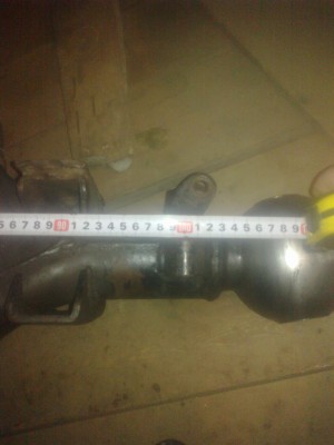

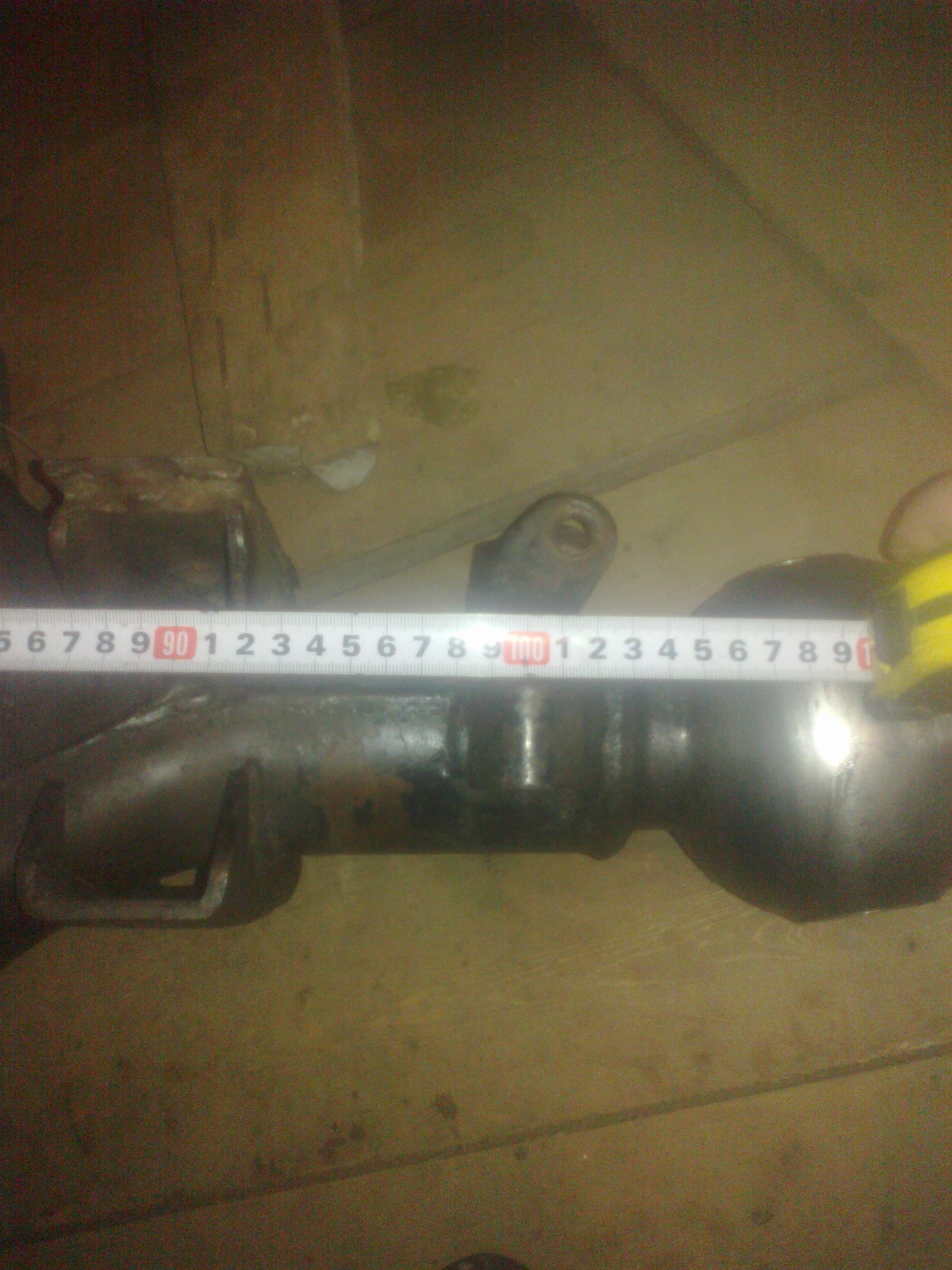

Re: my pajero sas
Сообщение ruber »
МШУ писал(а): Удиви плз своими замерами....
оки )
MMC PAJERO II '93 3DR 4D57T (2600сс) A/T (А343) Solid Axle 5.285
2 DiffLock, 2 х ComeUp DS 9.5, Interco TSL 16/38.5-15 на дисках с двусторонним бэдлоком
GPSmap 276C + 2Gb, MegaJet 3031M + Lemm 2001 Turbo, Yaesu VX-6R, Yaesu FT-7900R + OPEK VU-1503

Re: my pajero sas
Сообщение ruber »
МШУ писал(а): залез с рулеткой= 1050 мм по центрам сварных швов "шаров" к чулку.....
:*DRINK*:

Re: my pajero sas
Сообщение МШУ »
Ну вот))) а в чем прикол? кулаки идентичные,по причине идентичных шрусов.....
вот и непонятно ,откуда вылезло,что с хайлаха мост ширее....вертуалы млять!
рулетко рулит!
Зы разница,походу в 50 мм ,а не в 60
ЗЫЫ мостиг от 2лт/3л/кз( если дотошно пары 4.88)

Re: my pajero sas
Сообщение ruber »
ммм, 1130-1050 ? :)
(по середине сварного шва измерял)

Re: my pajero sas
Сообщение МШУ »
ruber писал(а):ммм, 1130-1050 ? :)
кто из нас молдаван ::-D:
у тебя сварной шов( по рулетке) на 1025,а на 1050 у тебя даже не шейка,а уже шар пошел
зы у тебя из рулетки 1130 даже не вылезло
зыы у тебя: красная цифирька 100 на рулетке= 1000 мм,находится на уровне крепления ама,
шов начинается с цифры 2= 20 мм,и заканчивается на цифре 3=30 мм,итого середина шва на 25 мм,далее 1000 мм+25 мм= 1025 мм ::-D:
я понимаю,ты больше к штангенциркулю привык :*VICTORY*:

Re: my pajero sas
Сообщение ruber »
это мозговой глюк значит! :)
вообще на мерить по привалочным плоскостям ступиц

Re: my pajero sas
Сообщение МШУ »
не съезжай! ::-D:
ща колеса времени нет сдернуть....да и приспособу нужно смастырить чтоб померить- как рулеткой через тормозной диск залезу( интересно,такие штангенциркули бывают?))))
зы на 99% поворотные кулаки одинаковые( пробью по парт №)
