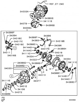

Слил вчера масло с редуктора. Магнит на пробке был весь в металлическом налете. Плюс в масле был металлический блеск. Пошевелил трубки на насосе, все чистые, дует вроде нормально. при затыкании пальцем отключается. Но при прокручивании колес блокировка не работала, т. е. шестерни не входили в зацепление. Было ощущение на руках стучание шестеренок друг об друга. Будем вскрывать мост и смотреть что да как.
Подскажите номерки этих самых шестеренок по Exist. Которые отвечают за включение блокировки. Думаю что их "съело"

Alexandr.19.rus писал(а):Слил вчера масло с редуктора. Магнит на пробке был весь в металлическом налете. Плюс в масле был металлический блеск. Пошевелил трубки на насосе, все чистые, дует вроде нормально. при затыкании пальцем отключается. Но при прокручивании колес блокировка не работала, т. е. шестерни не входили в зацепление. Было ощущение на руках стучание шестеренок друг об друга. Будем вскрывать мост и смотреть что да как.
На пробке и у меня была стружка, довольно много - так что норма.
А что подсказать - так там с непривычки черт ногу сломит, скажи по этой схеме что тебе надо, тогда я дам номера по exist-у...
Просто мы еще пока туда не лазили... ::-[:

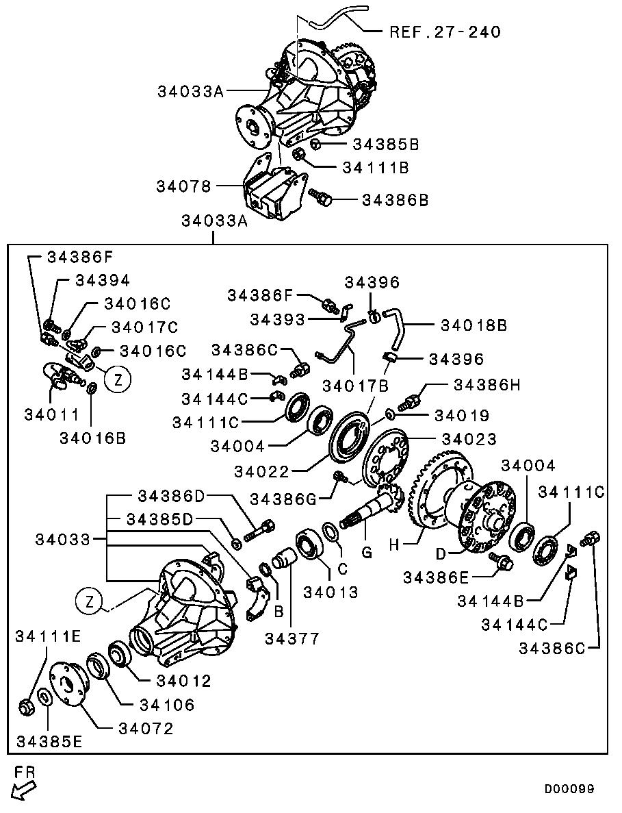

Вот по этой схеме я и не могу понять, где там шестеренки отвечающие за блокировку осей. Т. е. чем осуществляется блокировка.?

Alexandr.19.rus писал(а):Вот по этой схеме я и не могу понять, где там шестеренки отвечающие за блокировку осей. Т. е. чем осуществляется блокировка.?
По схеме 34022 Actuator RR diff lock к нему же если присмотреться трубка подачи сжатого воздуха подходит
По exist-у 3570A027 показывает
Mitsubishi 35......27 Diff-sperre-stellglied 13 дней 12 442,31р.
Дороговасто.... ::-(:
