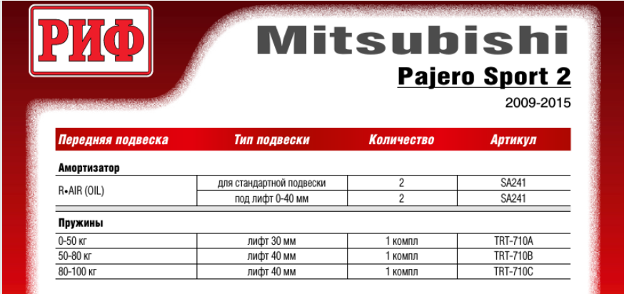

kor.den74,
Да, я купил последний комплект у себя в городе.
Продавец вообще сказал, что последний комплект РИФа в РФ ::-D: мол, у них какая то засада с поставками...
Лифт, реально получается.

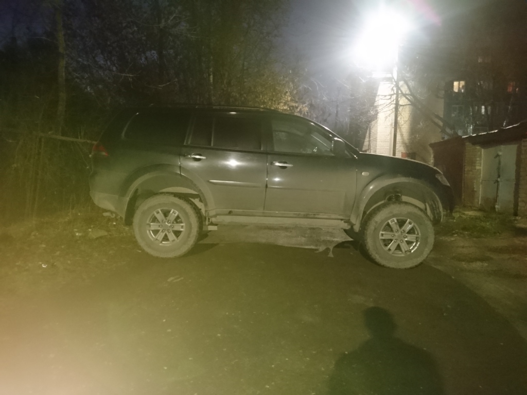

фотки
Перед
примерно было до 88, после 93,5
Зад
было до 89, после 96,5
Замеры проводил на "глаз" :) и измерял от пола, а не от середины колеса :)
Визуально машина поднялась, ну и забираться теперь выше.
Из минусов - сзади оч жестко.

Mr.ToSsh писал(а): мягкий
Это какой? Есть A/B/C. C самый жёсткий

Vetold,
Вроде у них только два вида:
https://rif4x4.ru/katalog/marka-mitsubi ... _podveski/
мягкий и жесткий

Mr.ToSsh писал(а): Вроде у них только два вида:
Есть еще супермягкий ::-D:

Vetold,
О как, значит у меня B,
а по ощущениям сзади С :)

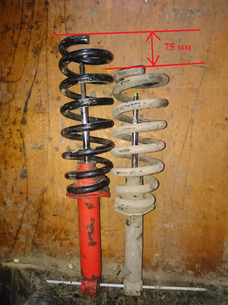

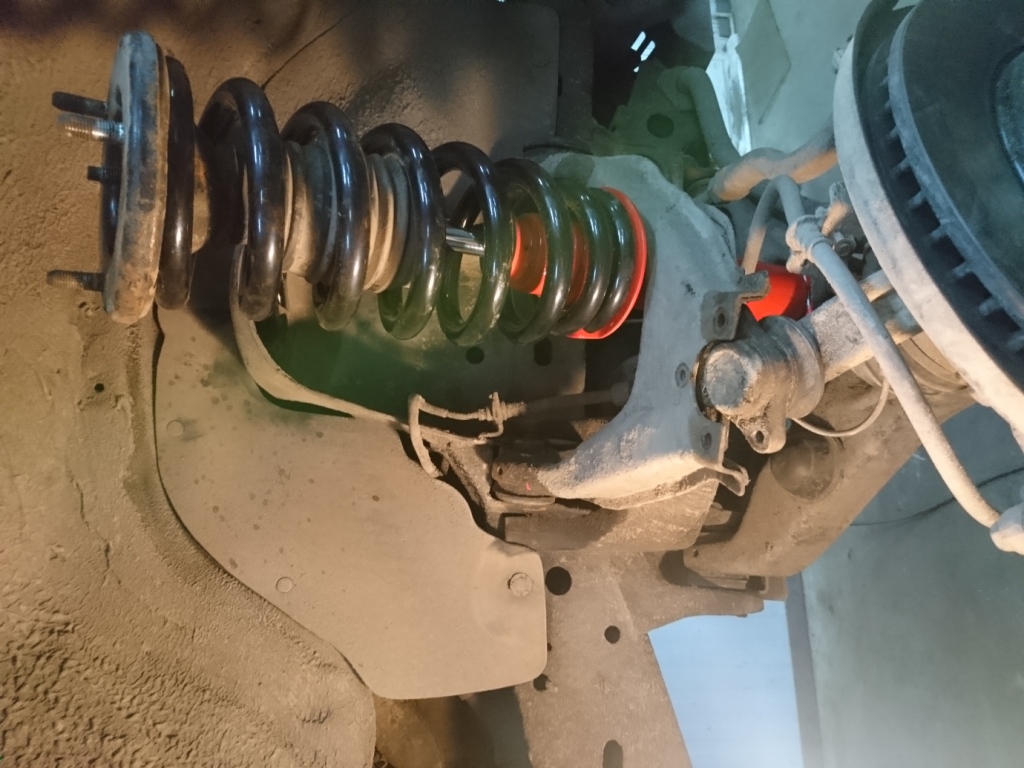

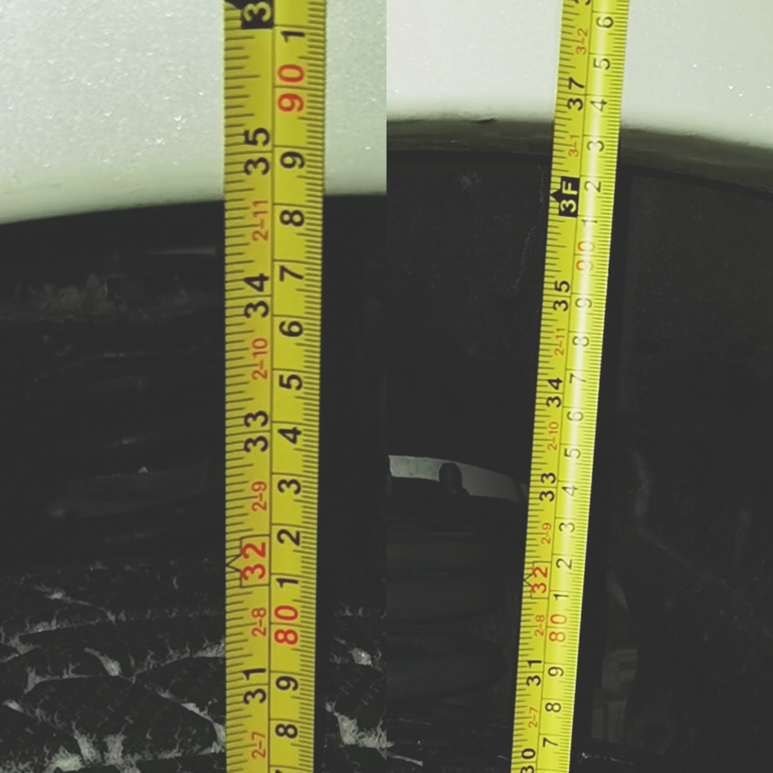

Всем добрый день. Мой вариант пружин амортов:
Зад пружины 58008 KLAKSON от Паджеро2 5 дв. усил ( 3136 руб /комплект) примерный лифт +5см, аммо G-Z A21R232915004 аммо задний от газели некст ( 3242 руб/комплект) ( необходимо отболгарить с двух сторон нижнюю стальную втулку поскольку она шире)
Перед ( по совету Svyat51 https://www.drive2.ru/l/664142/) Амортизатор KYB Skorched4's 841001 перед от Паджеро 3 (15206 руб /комплект), KLAKSON 18019 пруж перед паджеро 3 ( 2342 руб/комплект) встали но при вывороте руля закусывает ШРУС примерный лифт 8,5 см Итого 23926 рублей
Сейчас перед центр колеса- арка 67,5 зад 64 см -- это при лифте кузова на 5 см
Теперь думаю надо пилить пружину и уменьшать амортизатор на 30 мм. Займусь в выходные.
Почему ставлю Клаксон: Цена очень низкая (примерно в два раза дешевле кайябы) , уже не первая машина на которой они не просели и не полопались. Но клаксон на мой взгляд более жёсткие чем аналоги.

Oleg3774 писал(а): Почему ставлю Клаксон: Цена очень низкая (примерно в два раза дешевле кайябы) , уже не первая машина на которой они не просели и не полопались. Но клаксон на мой взгляд более жёсткие чем аналоги.
У меня и у нескольких других юзеров клаксоны быстро сломались. Качество пружин плохое.
После них сзади поставил каябу RD5962(П2 5дв. усиленные). Спереди проставки стоят 1,5см. капролон. Амортизаторы родные TOCICO (работают в обе стороны). Спереди пружины родные. Пробег сейчас 220тык всё живое

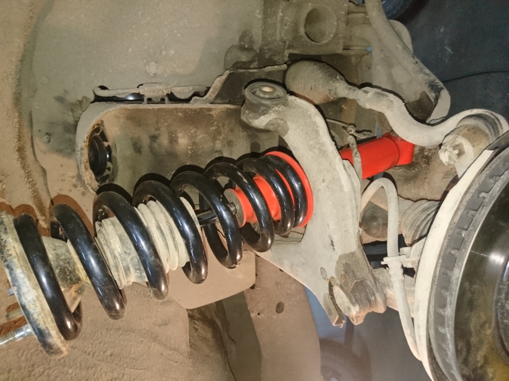

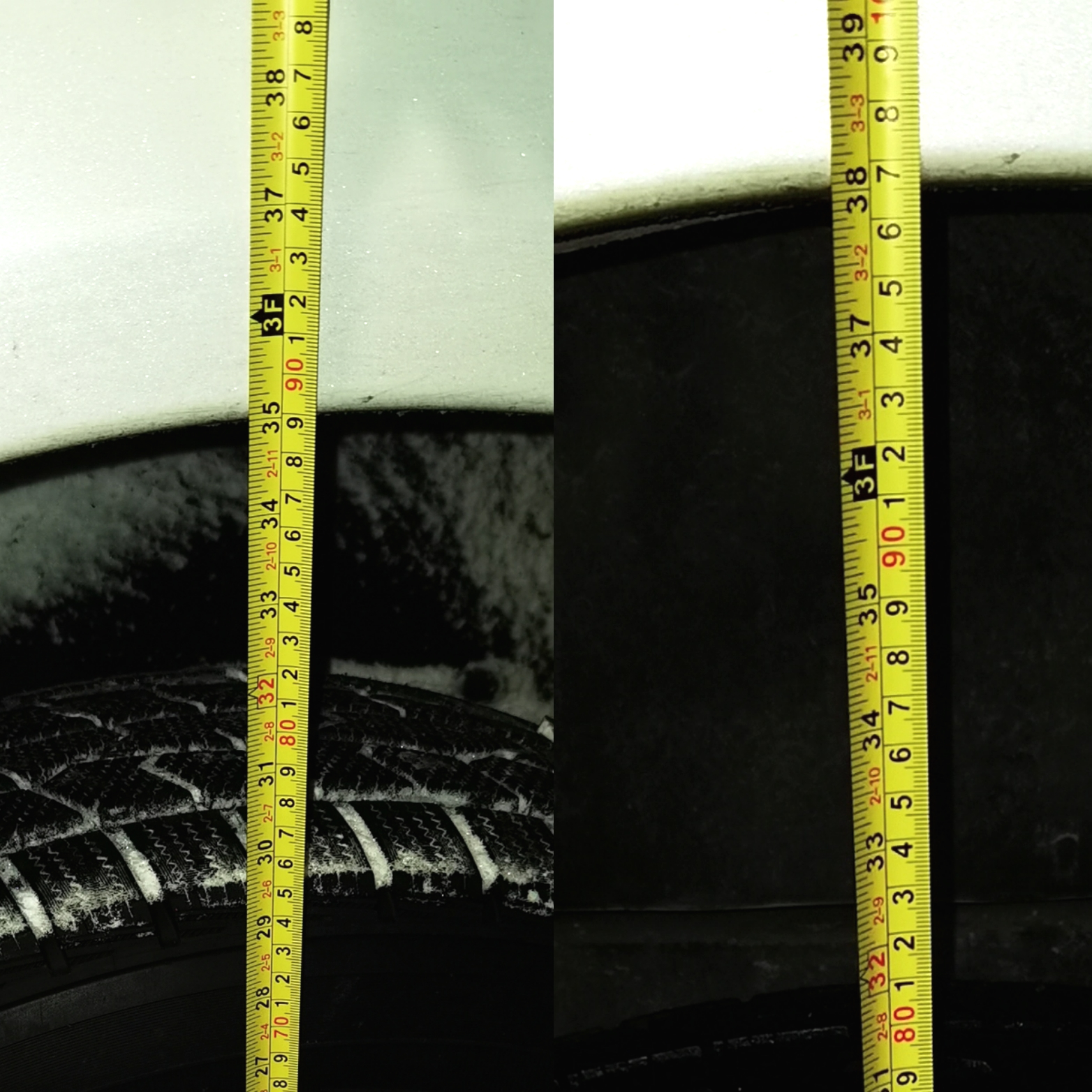

В Общем в выходные вернул всё взад. Поставил родные аммо и пружины. Один из родных аммортизаторов не выдвигается вверх- буду менять. Звук закусывания шрус ушёл. Причин появления может быть две:
1. Перед поднялся от штатного на 8,5 см ( по моим замерам).
2.Срезано 5мм отбойника верхнего рычага. Стойка влезала вообще только без отбойника. Сейчас поставил проставки под шаровую верхней стойки -20мм
Буду ставить новый комплект аммо TORR DV1458 + старые пружины + проставки 25 мм. Кстати, кому интересно разница в распущенном новом- старом комплекте 7,5 см ( на фото)
