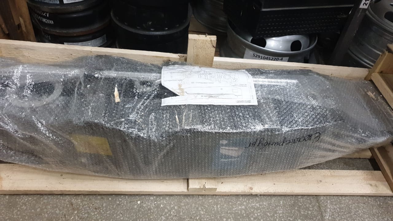

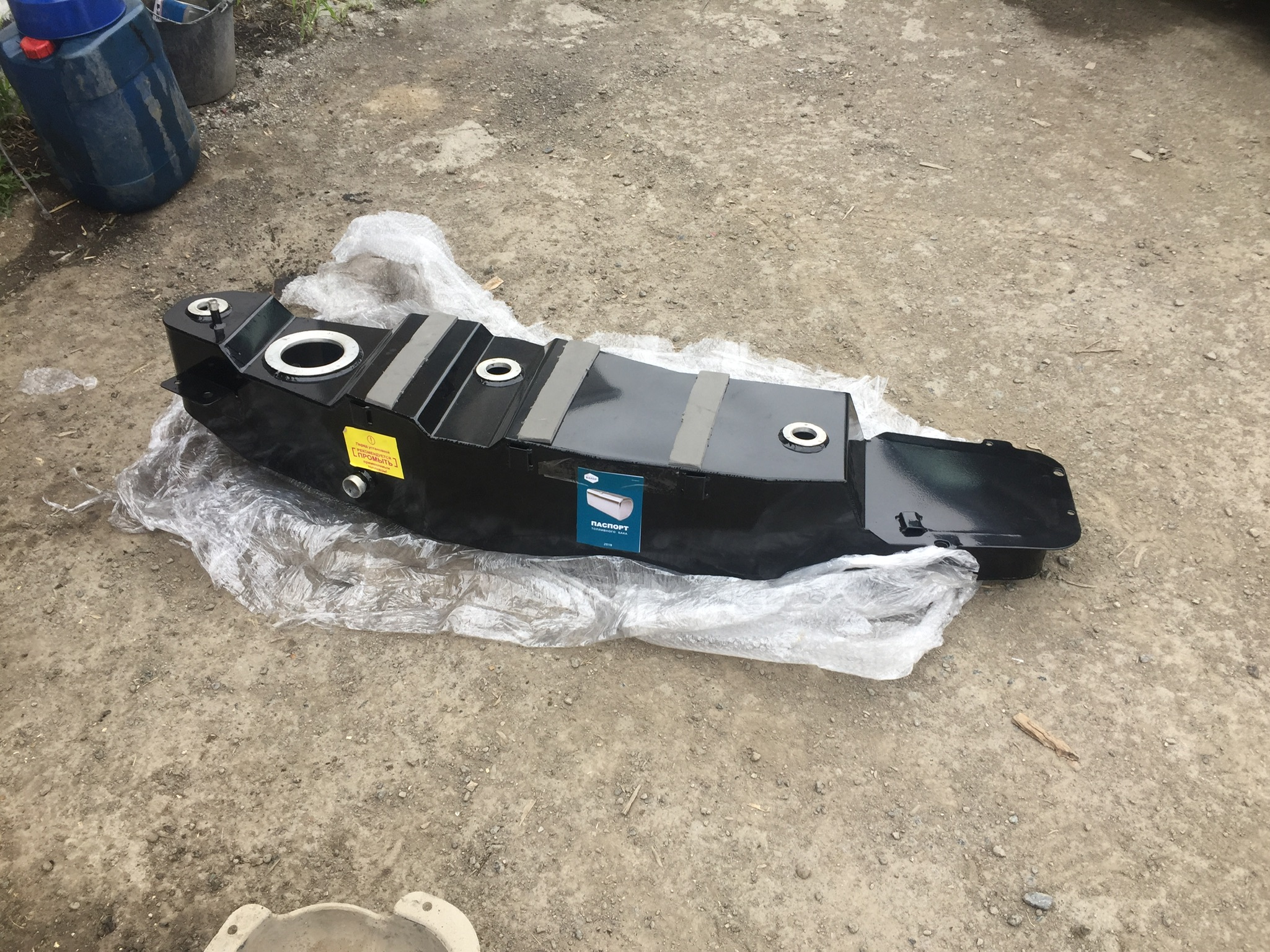

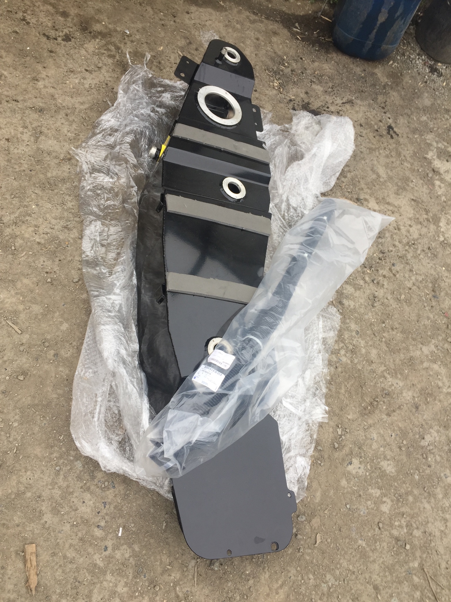

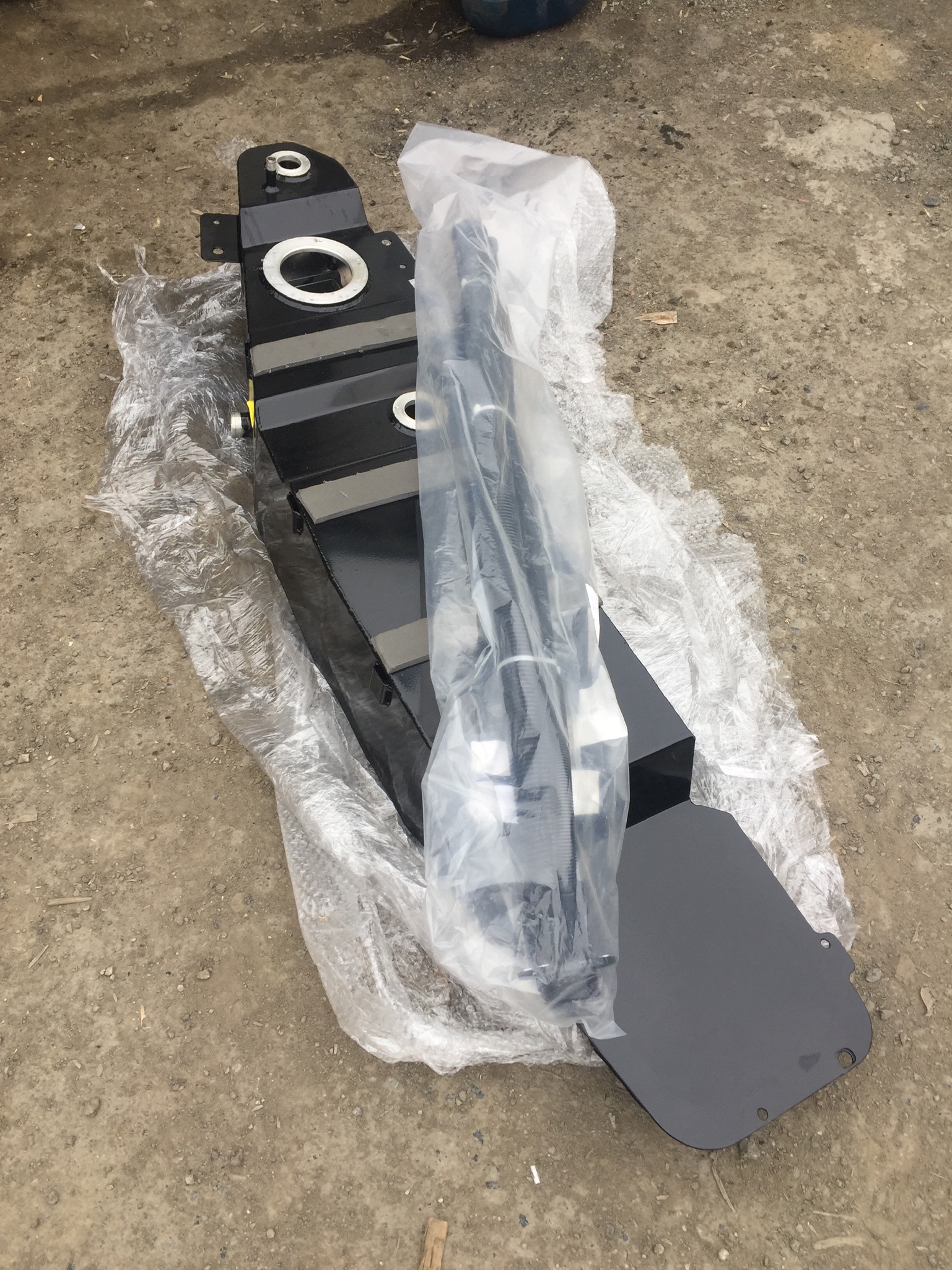

Вчера пришел от Бакора алюминиевый бак (почти месяц делали). Завтра буду ставить. Вес с тарой 40 кг (доски с саморезами применим в хозяйстве)
https://yadi.sk/i/2XumDtpYytFVtw
https://yadi.sk/i/5j-b7fXPJ7nNxA
https://yadi.sk/i/-0EgDE4M7kK7Sw

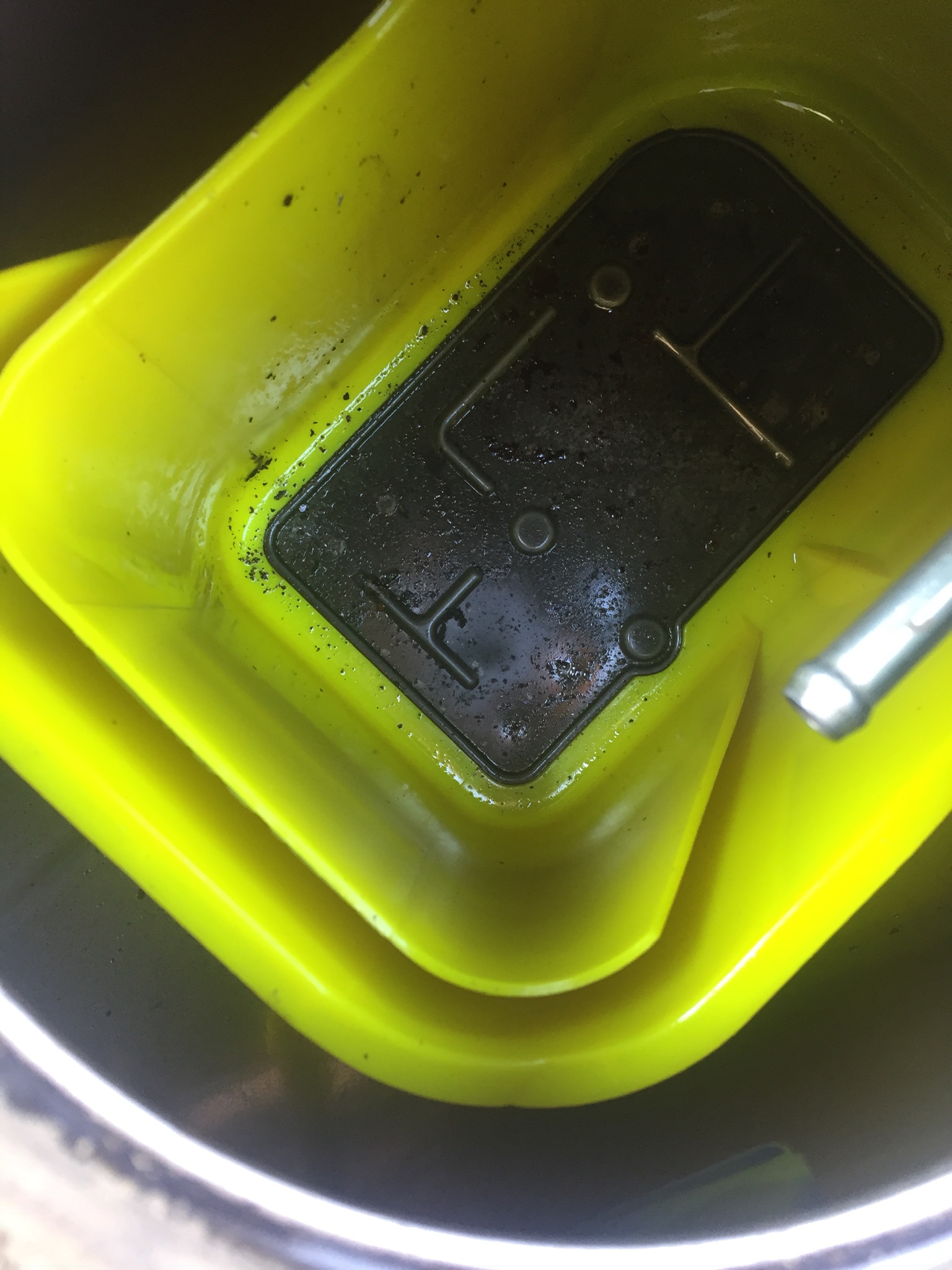

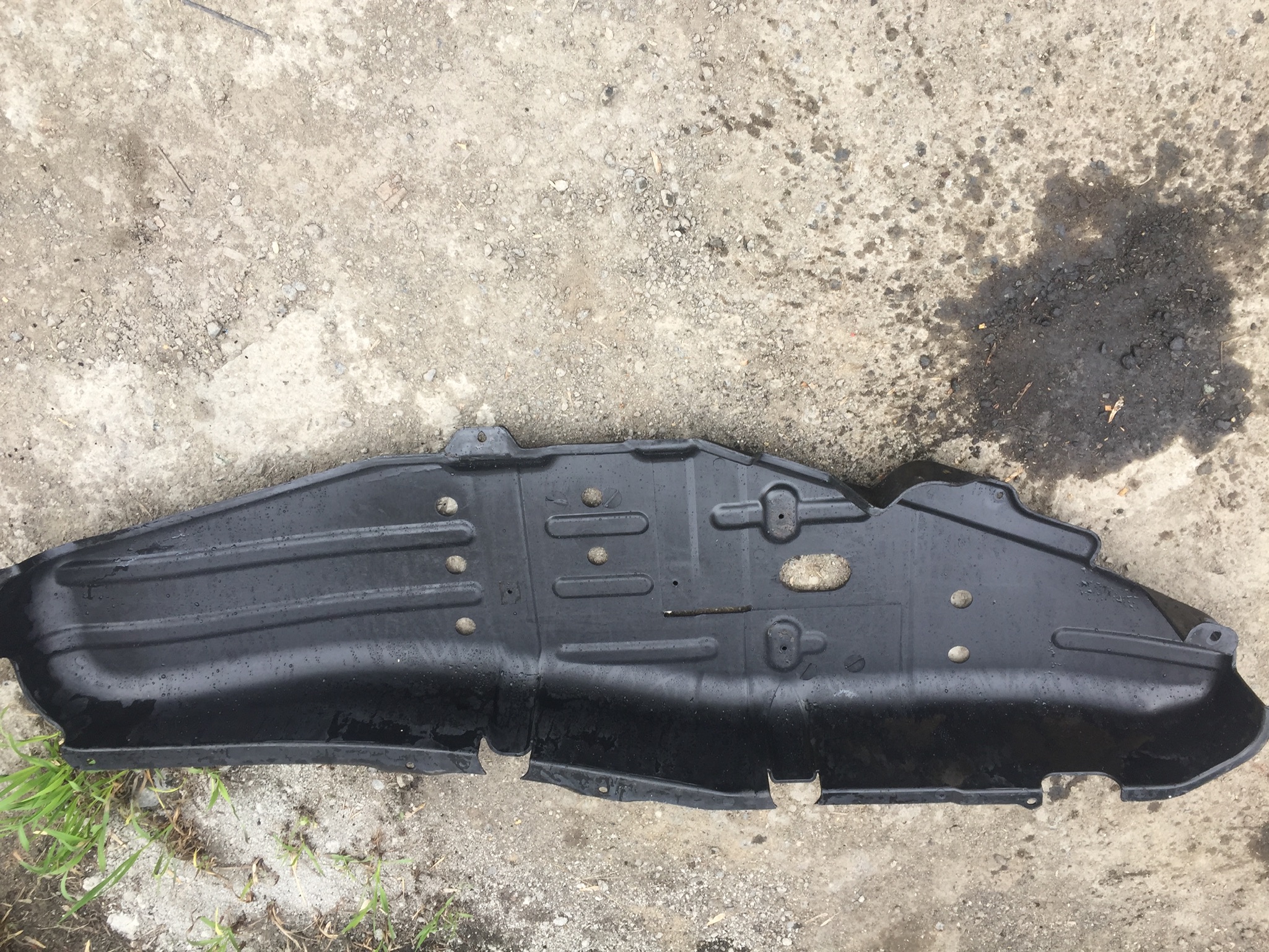

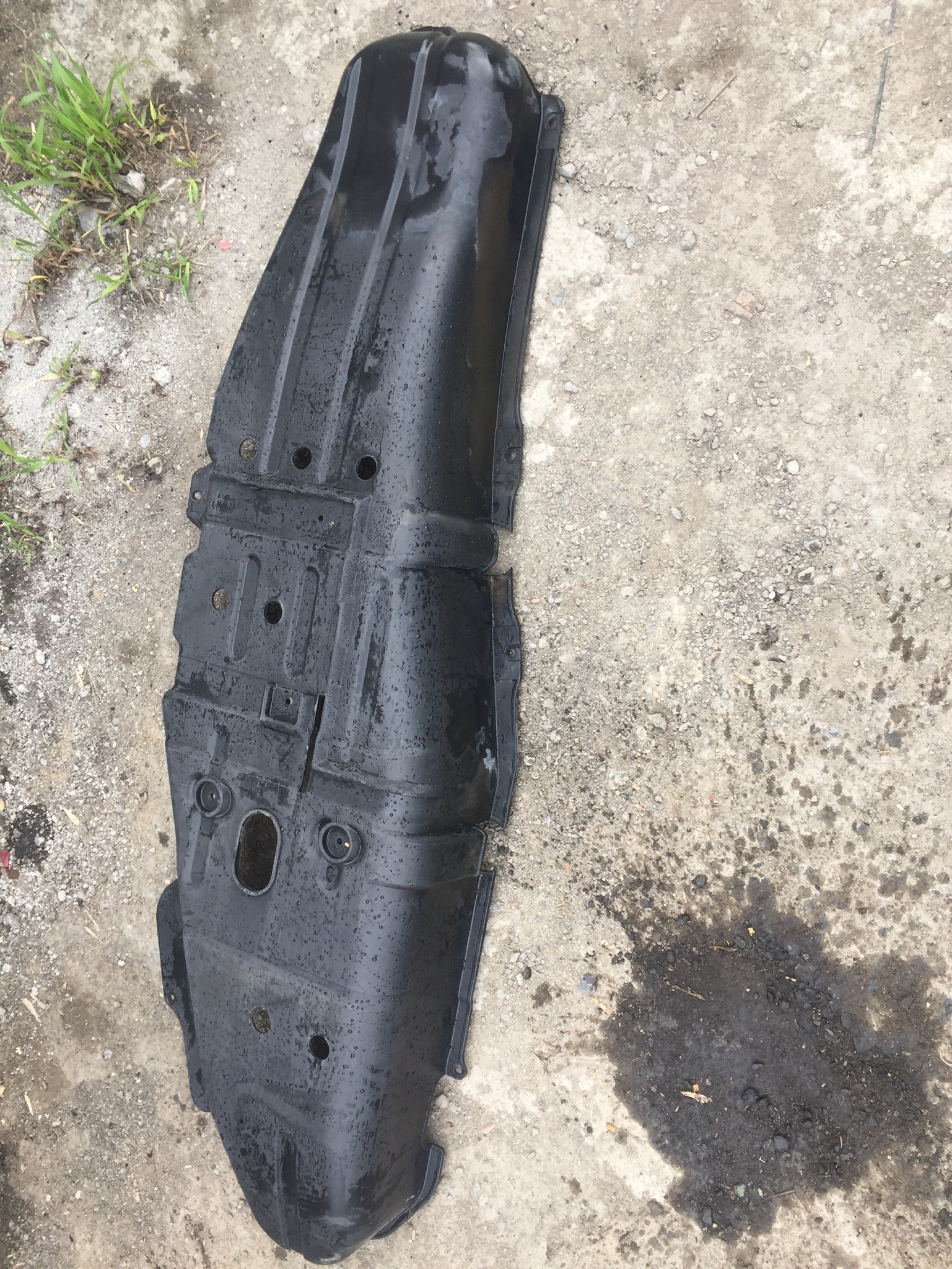

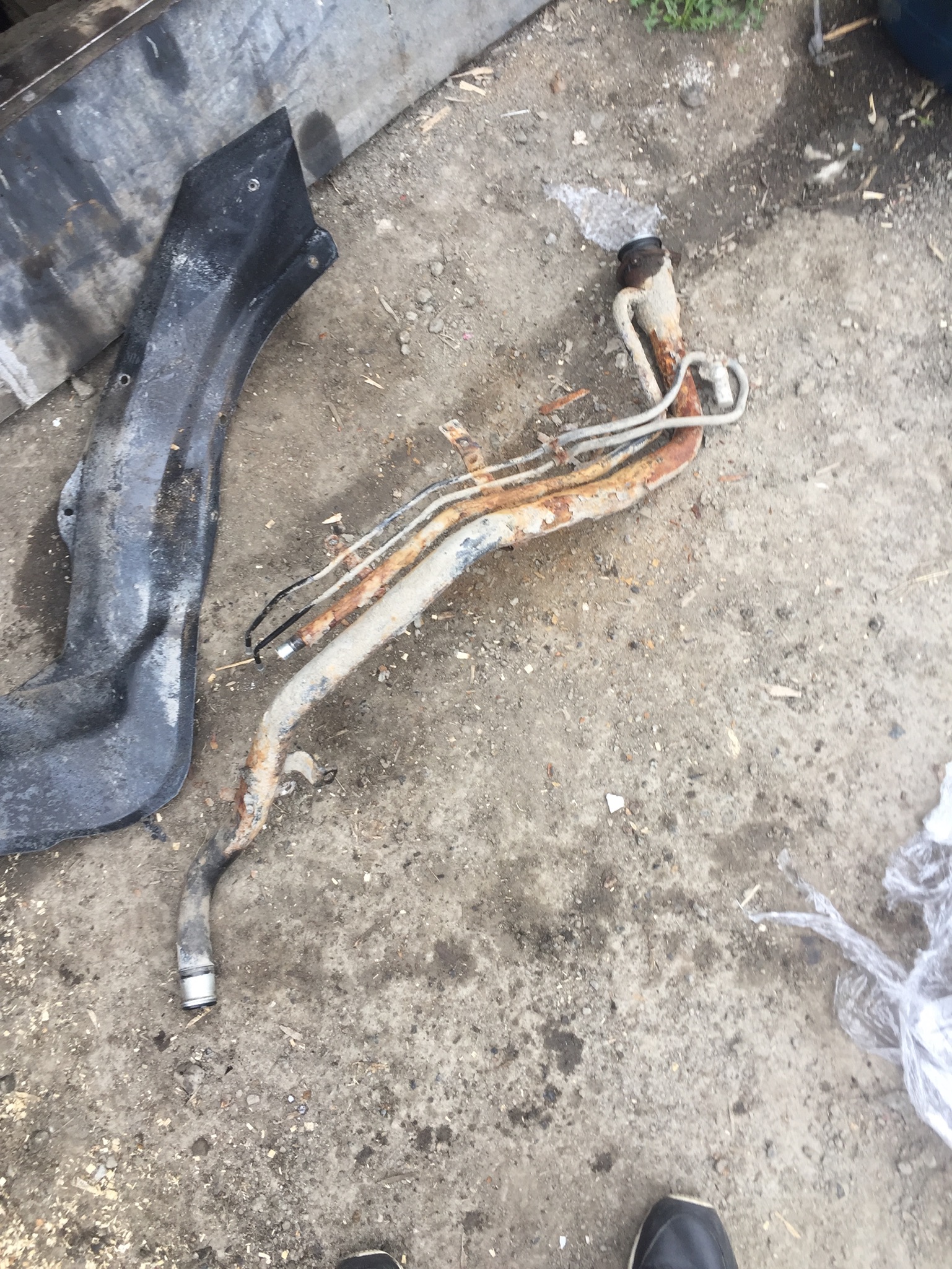

Снятый бак (выводы делаем сами):
https://yadi.sk/i/MtyaTVH1Fd3geg
https://yadi.sk/i/Q_bHt1yORG95ag
https://yadi.sk/i/-LK13ZU773FAxw
https://yadi.sk/i/PGpsHuUlAVXT9A
https://yadi.sk/i/w-qJi-zQDC2q0A
замена заняла 5 часов без спешки из них 1.5 часа борьба с крепежом и подрезка защиты (пришлось немного подрезать защиту из-за угла алюминиевого бака на торце вместо скругления штатного).

Сухой писал(а): 21 май 2019, 21:10 замена заняла 5 часов без спешки из них 1.5 часа борьба с крепежом и подрезка защиты (пришлось немного подрезать защиту из-за угла алюминиевого бака на торце вместо скругления штатного).
Ты пластиковую защиту на место чтоль внедрил? :=-O: нАкуя, чтоб твой люминьтий со временем от набившего между баком и защитой кала тоже сгнил? Тамже вродеб нижний лист бака 5мм, иль вруть?

За грибами сьезжу в августе-сентябре с защитой, а затем сниму. Надо бы дырок еще в ней насврлить.

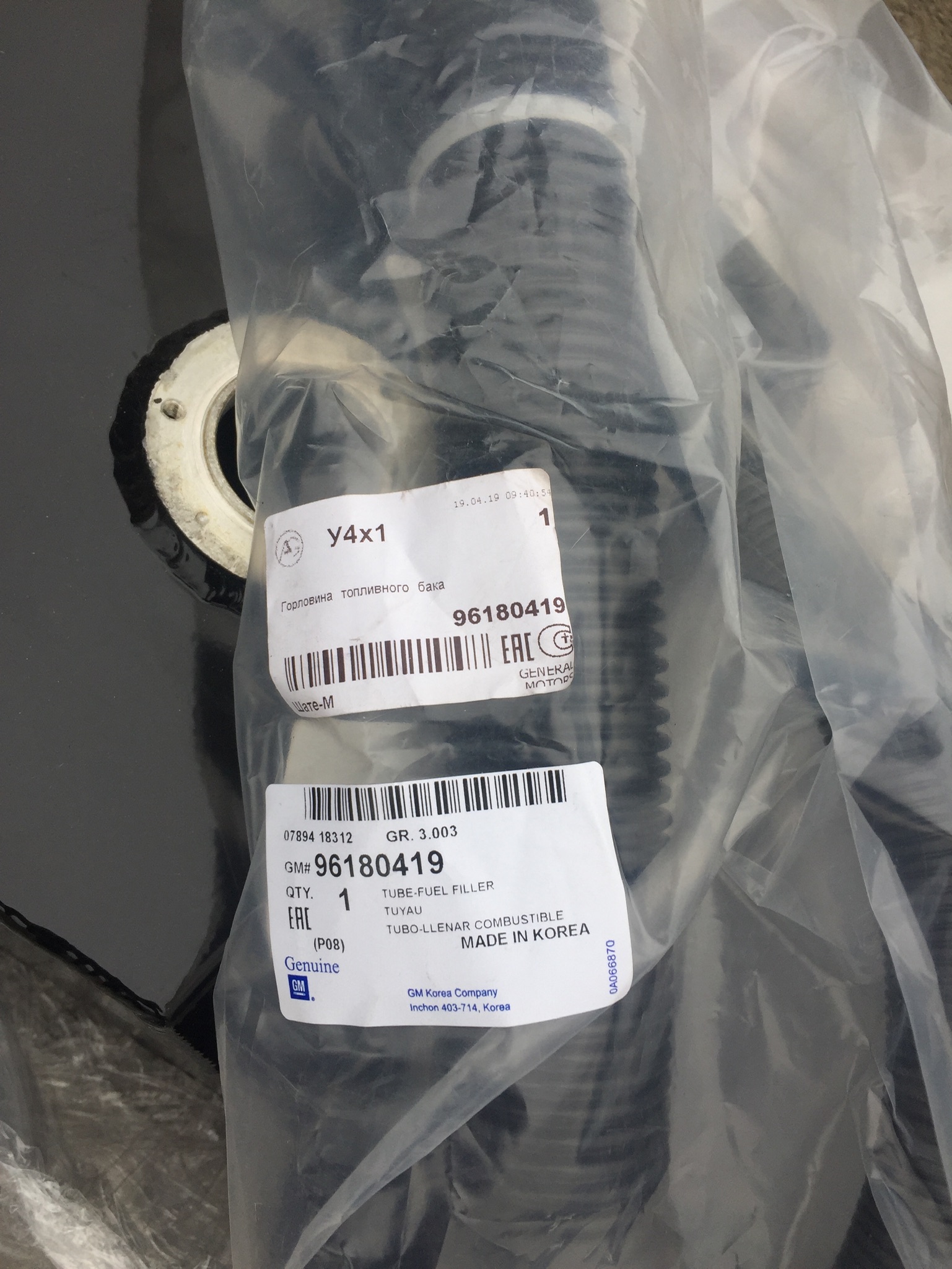

Тоже поставил алюминиевый бак от Бакор и горловину пластиковую от нексии :) родную пластиковую защиту тоже поставил...

oleg528 писал(а): 28 май 2019, 15:30 Тоже поставил алюминиевый бак от Бакор и горловину пластиковую от нексии родную пластиковую защиту тоже поставил...
Приветствую. А можно разузнать подробности про внедрение горловины бака от Нексии? К родному баку она подойдёт? Или ткните пальцем, где можно почитать по подробнее?!

Zjablik писал(а): 15 июн 2019, 16:29Спасибо.
пжлста
https://www.drive2.ru/l/517683335657423206/
