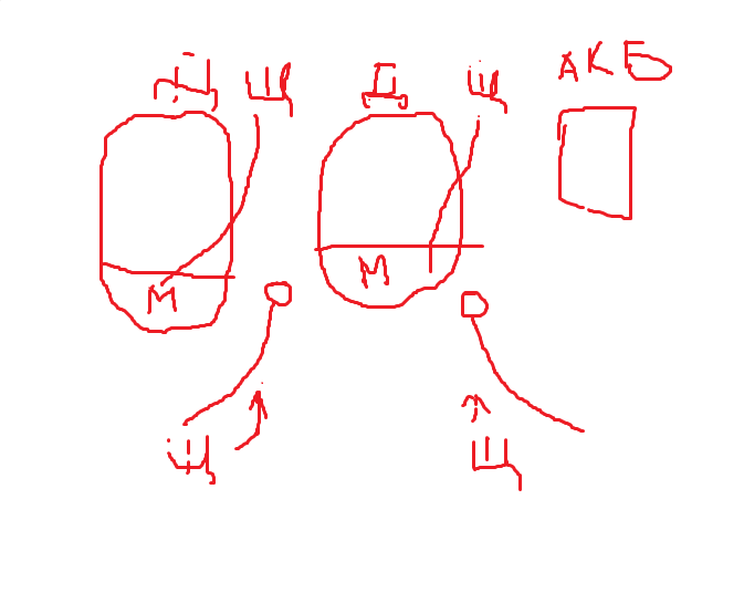

Я не понимаю как от 6 литров остался литр после замены масла в двигателе. Я тоже на днях менял масло так у меня 6 литров вошло и уровень был чуть ниже середины насечек на щупе. Мистика
- drozd272
- Сообщения: 4813
- Откуда: Новосибирск
- Откуда: РФ
- Благодарил (а): 48 раз
- Поблагодарили: 265 раз
Re: КОСЯКИ ОД
5.4 литра,это нормально,сделали средний уровень.Вот по вопросу щупа...смотря какой стороной его втыкать,он может показывать разный уровень,примерно на 0.5см,тут и ответ на остаток масла в 1 литр.Тема про щуп мне ещё известна по Эльке.Вобщем суть там такая,щуп не много загнут,как бы саблей,если его изогнутой стороно вставлять к двиглу,она показывает чуть меньше,если изогнутой к АКБ,то щуп выгибает и он показывает чуть больше.Щас примерно нарисую...Вот рисунок
,могу и тему найти,сам так раз попал с утра вытащил щуп,там практически мин,подлил 0,5 литра и стало макс.,на следующий день с утра опять решил проверить,ну мало ли что,куда то ведь масло делось и тут протирая щуп я его развернул не зная того,блин выше максимума на 0.5см.,всталяю опять...ровно максимум.

Поставил салонный фильтр, то есть тот что я купил подошел, они туда видимо не заглядывали, стоял старый грязный.
Моторного масла осталось чуть больше чем пол литра, но шуп показал перелив где-то на 3мм выше максимальной отметки
Подсказали мне тут что в дифах на 45к масло не меняется, так как он у нас "обычный дифф. или LSD с вискомуфтой" по сервисной книжке масло надо менять в 90к, но вопрос как меняли масло в раздатке, так как пропало у меня 4 литра, а по руководству туда влезает 2,5 литра....

Нет у нас с муфтой...у нас обычный,а вот масло разное нужно,для LSD нам нельзя лить,оно вообще другое по составу

Тему про щуп знаю и когда только увидел специально побежал проверять, ибо не поверил. В итоге разницы не заметил. При замене масла также втыкал щуп разными сторонами в итоге уровень один и тот же. Попробую предположить, что щуп у меня ровный, поэтому я не заметил разницу
- drozd272
- Сообщения: 4813
- Откуда: РФ
Re: КОСЯКИ ОД
С утра посмотри и желатель,чтоб он был ближе к отметки,тогда видно лучше.В общем на холодную надо смотреть,когда масло густое и не так утекает со щупа,то есть оно не плёнкой тонкой будет на щупе,а как бы обволакивать его.

Сегодня обязательно проверю, сам уже начал сомневатьсяdrozd272 писал(а):С утра посмотри и желатель,чтоб он был ближе к отметки,тогда видно лучше.В общем на холодную надо смотреть,когда масло густое и не так утекает со щупа,то есть оно не плёнкой тонкой будет на щупе,а как бы обволакивать его.
