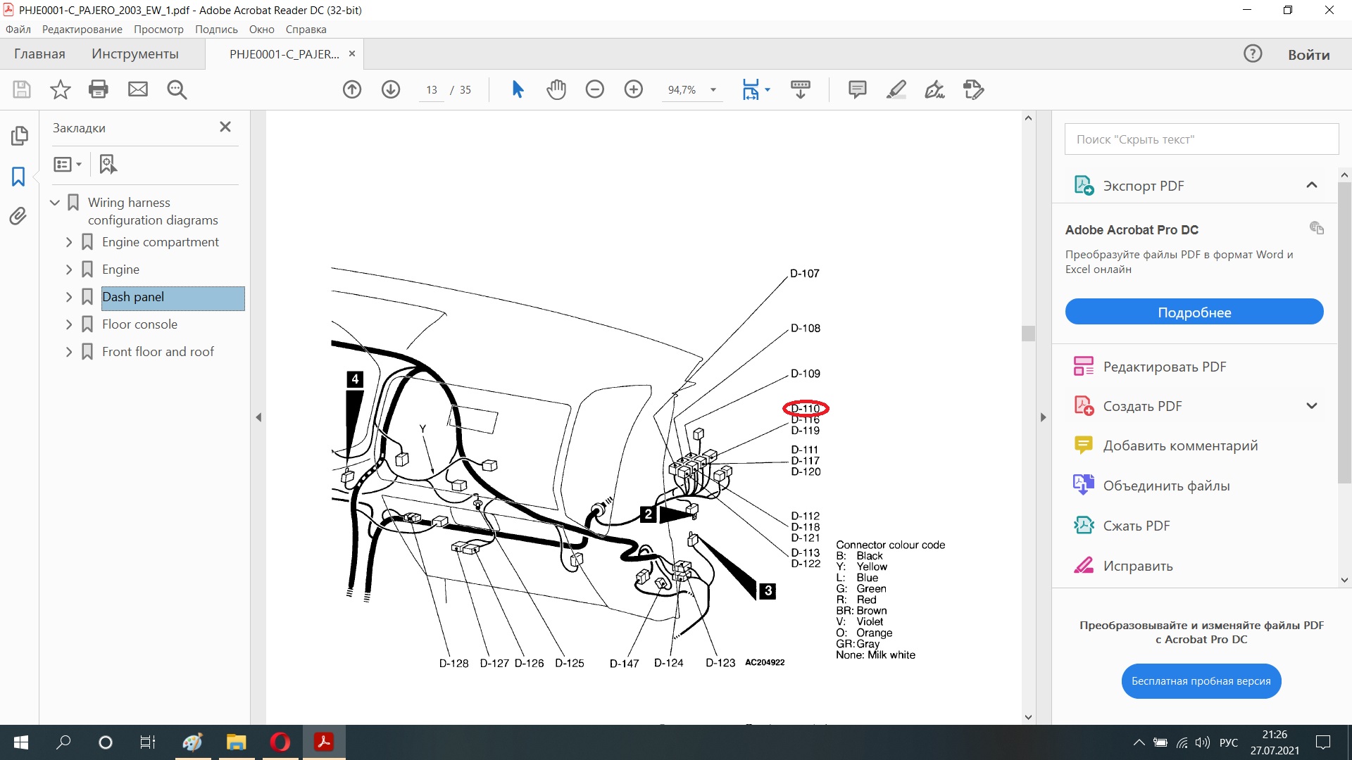

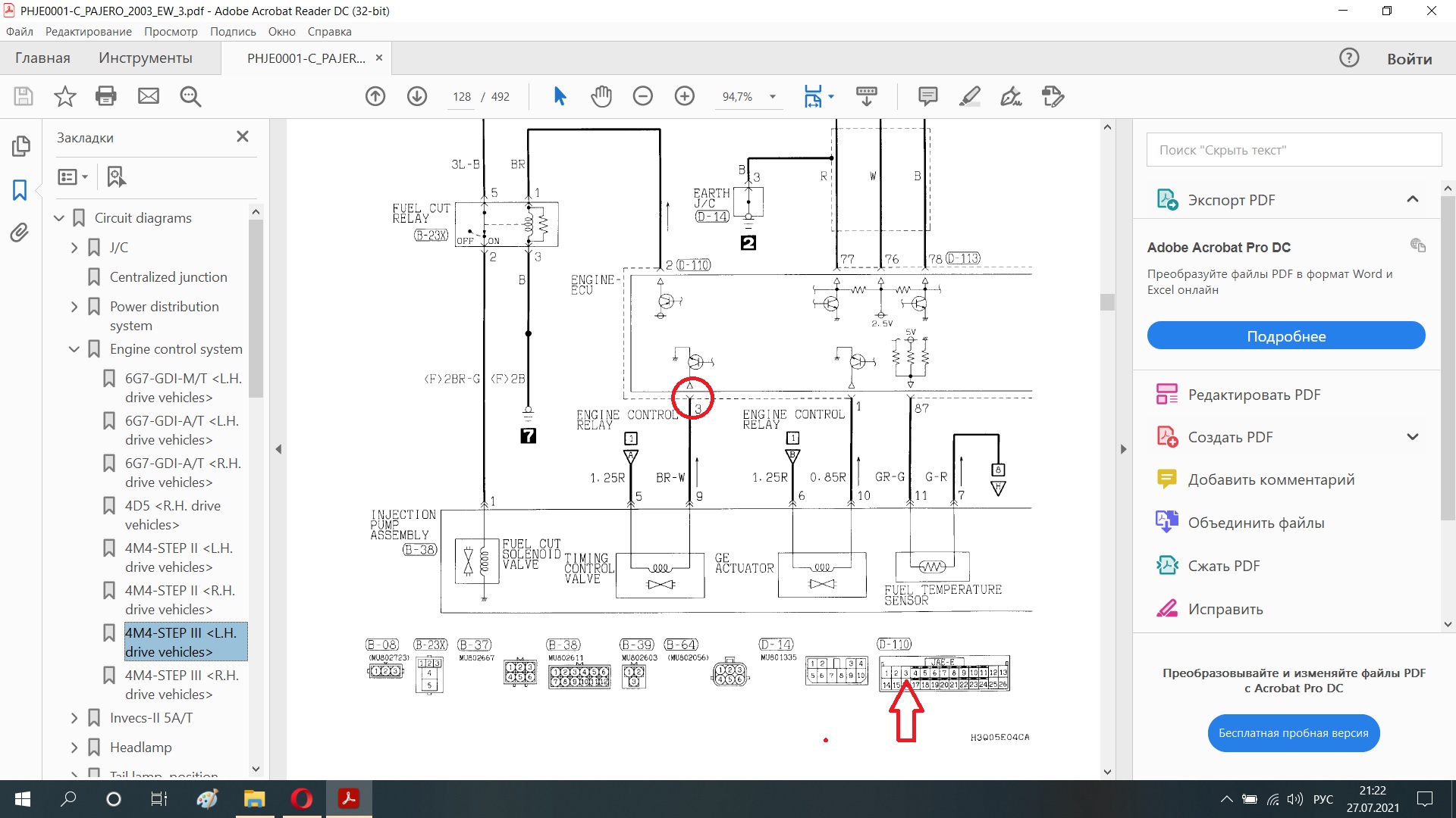

Приветствую! Быстрый вопрос:
От клапана TCV идут два провода (красный и черный) в 12 пиновую колодку самого насоса. Ответная часть колодки продолжается жгутом и уходит в салон. Дальше этот жруг проводки идет прямо в колодку ЭБУ?
Т.е можно ли прозвонить отдельно черный и красный провод датчика, если тестером пройтись по пинам колодки,которая вставлена в ЭБУ двигателя?

Конечно можно. Есть сомнения?
Pagero.pdf
(77.95 КБ) 56 скачиваний

ELECTREG, только лучше не тестером, а лампочкой, чтобы нагрузить цепь. Если проводок где-то подгнил и из, допустим, девяти жилок живыми остались всего две, то тестер покажет, что цепь исправна, а лампочка будет гореть тускло, не во всю мощь.
ШИМ-сигнал, которым управляется TCV, нуждается в хорошем проводнике.

ELECTREG писал(а): Т.е можно ли прозвонить отдельно черный и красный провод датчика, если тестером пройтись по пинам колодки,которая вставлена в ЭБУ двигателя?
Минус идёт от моторного с третьего пина разъёма D-110
Плюс от главного реле двигателя
