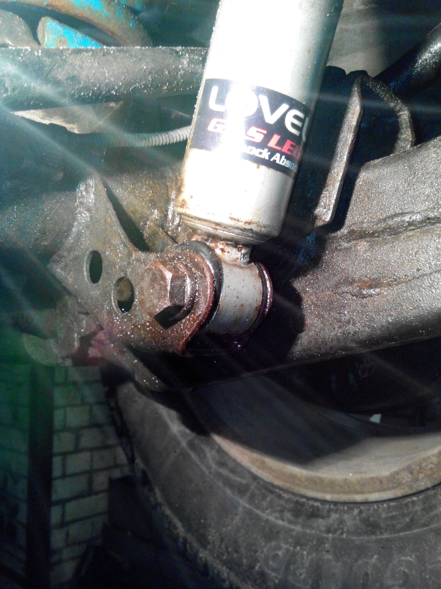

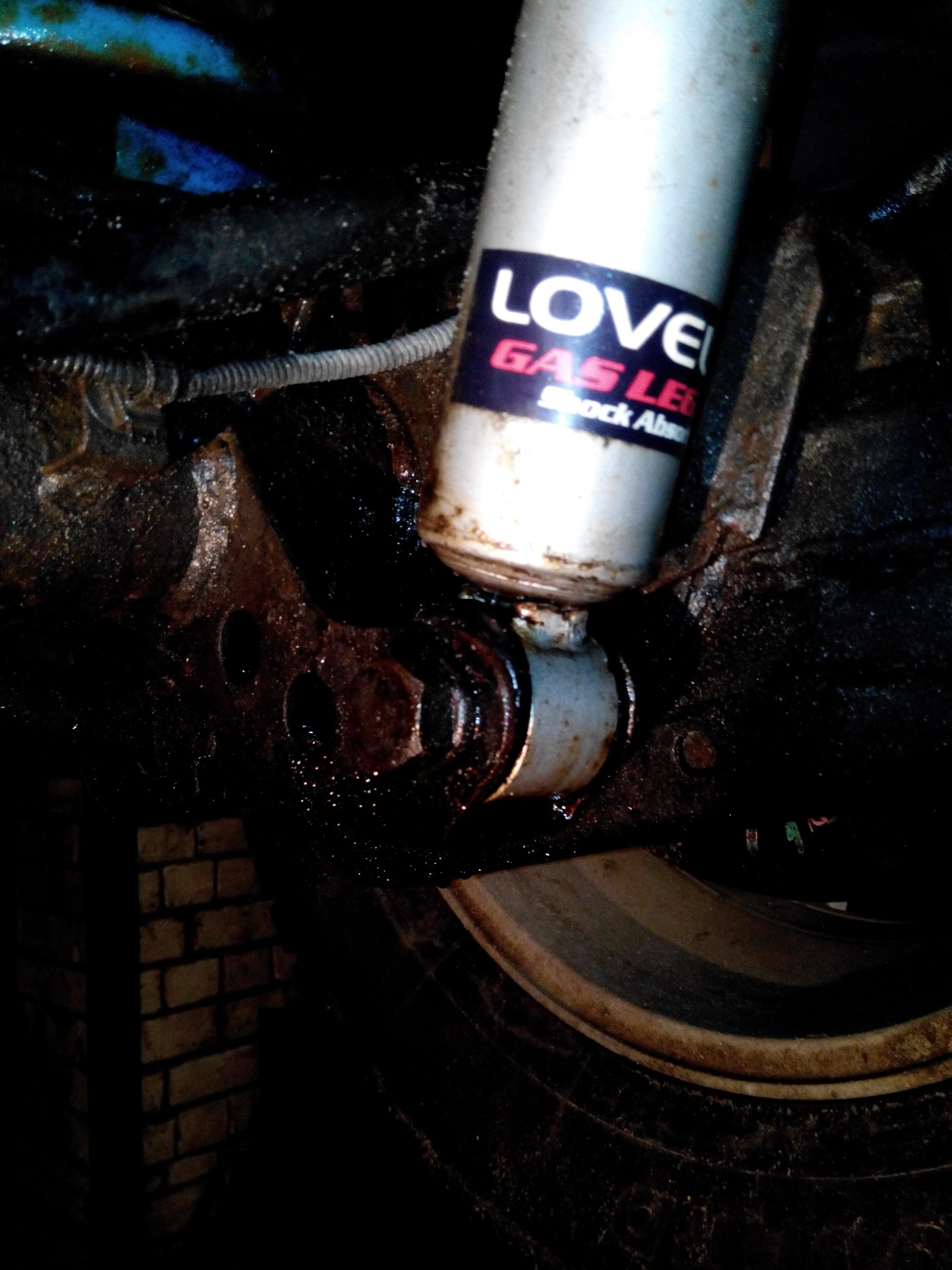

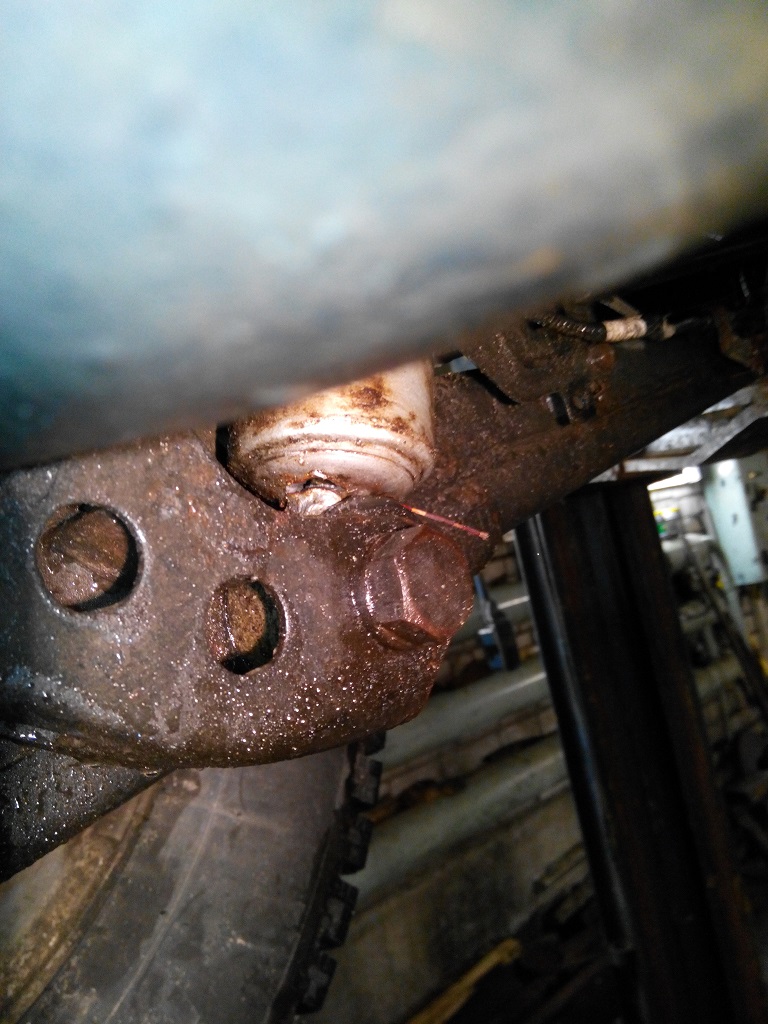

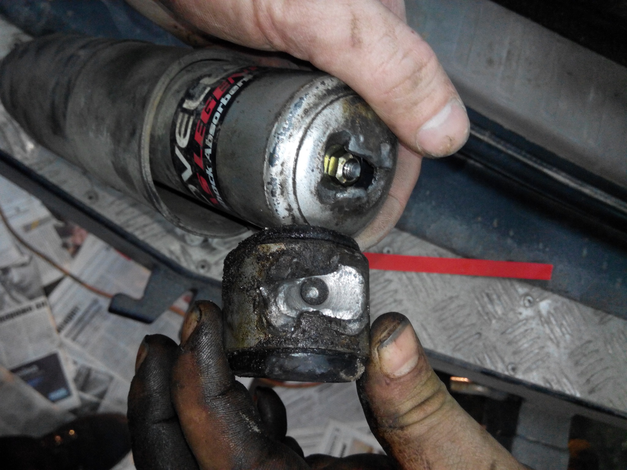

Задний газовый амортизатор Lovells на Challenger\Pajero sport 64611009.
Пробег 2-3 месяца (не больше 10ткм). Начало качать по диагонали. На подъемнике показали обрыв левого аморта. Пружины CRR-32, размер колес штатный.

Да, .опа
И чота заржавели совсем за 2-3месяца. Или в Архангельске дороги ядом поливают?
Еще и хрен купишь по быстрому на замену.

Это же амортизатор на старый спорт , может поэтому долго не прожил ?lesnik5000 писал(а):Задний газовый амортизатор Lovells на Challenger\Pajero sport 64611009.

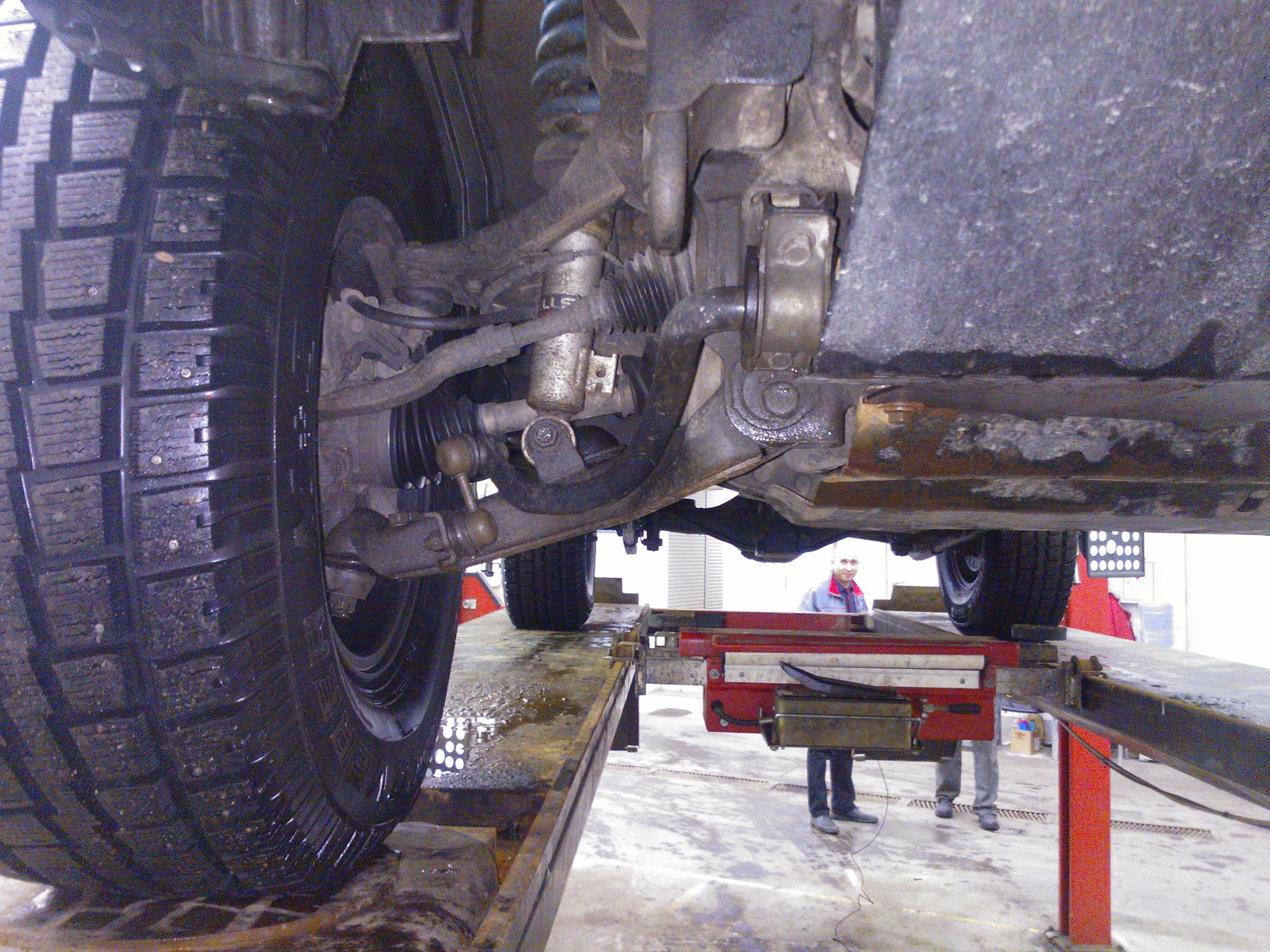

lesnik5000 вот и не знаешь, что лучше, течи или обрывы. У меня знакомый на таких пружинах как у тебя и с Конями от старого Спорта уже пол года гоняет не нарадуется- всё нормально. ХЗ... получается подвеска- лотерея пожизни

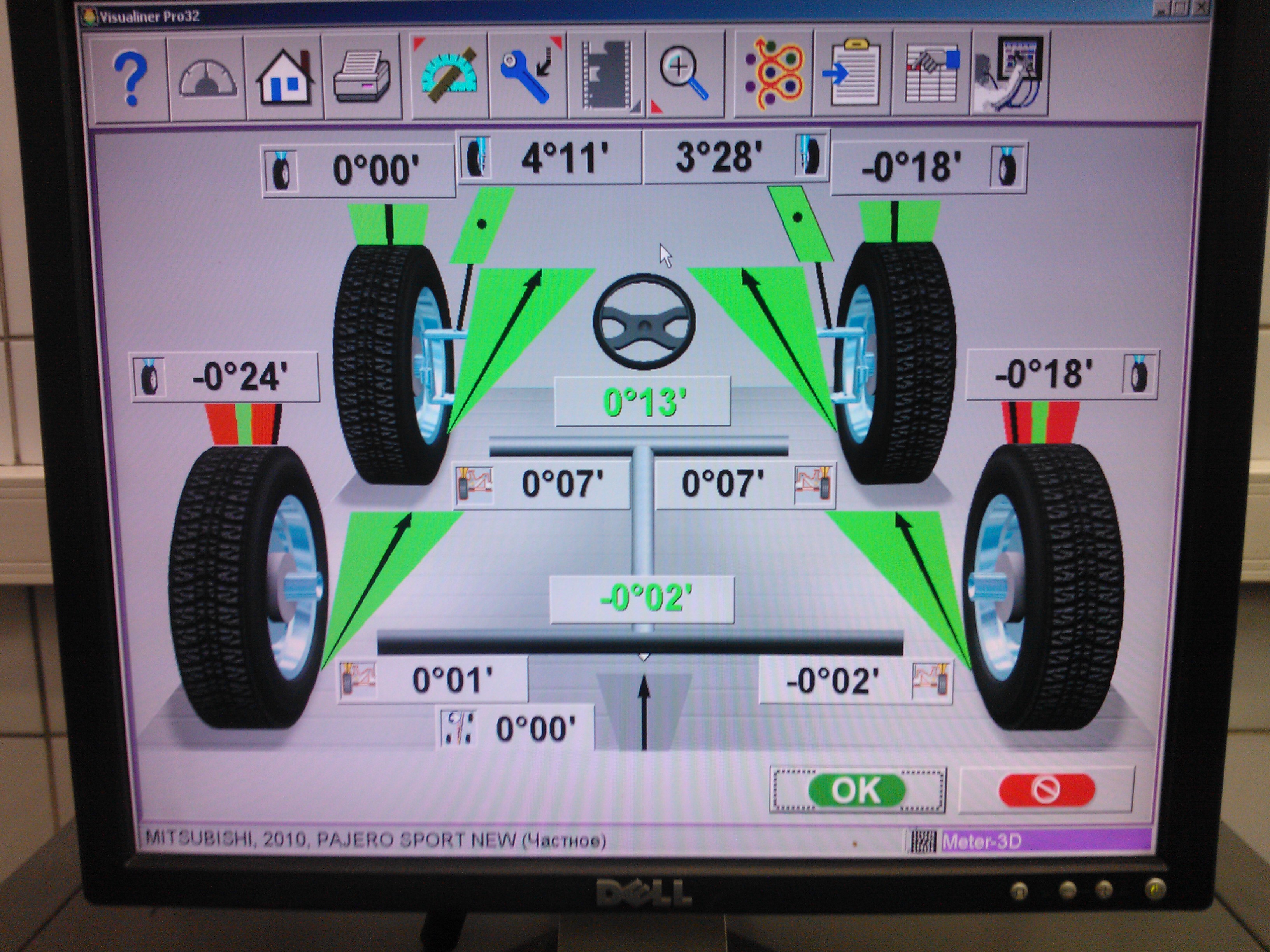

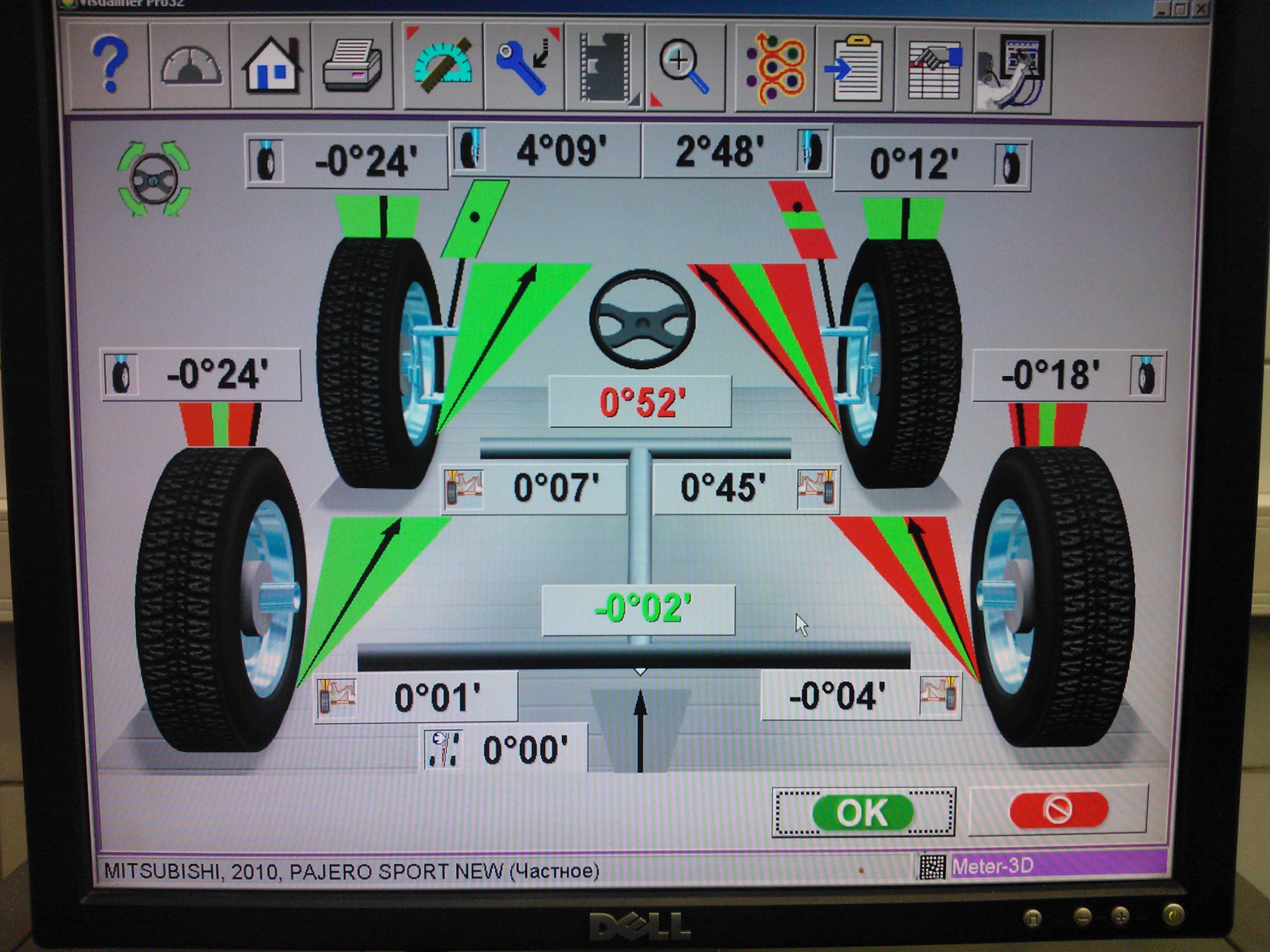

Покрутил сегодня развал. Такое ощущение, что у меня машина сварена из двух
Левая сторона вообще красота, правая капризничает. Но и раньше так было- правой всегда хоть чуть-чуть, но не дотягивал.
Если бы делал не сам и не понимал бы как должно быть- развальщики сказали бы, что всё нормально, всё в *зелёной зоне*)) не парьтесь- всё вышло штатно, без криминала.
В принципе, так и есть, регулировка корректная и допуске производителя. Но хочется то чтоб сафсем красиво было
Утешает одна мысль- при будущей просадке, а она будет
, даже 10мм по аркам приблизят значения развала и кастора к *золотой середине*.
Сейчас правый кастор жёстко упёрт в крайнее положение.
Воттак я заехал на стенд Вот так выехал При вот таком положении рычага *на колёсах* ход колеса вниз составляет 30мм
Вадим, ставь проставки в 20-30 мм назад и не бери в голову. Лучше 30. 17мм пруток- очень уж скромно. Будет самое оноVadimT писал(а):Сегодня померил получилось 575 в круговую Свят прав зад мало приподняло . Летом было - перед 535 зад 550 . При езде по городу ощущение как будто асфальт стал ровнее , комфорта стало больше .Но глубокие ямы проходит пожестче. Ощущения как будто машина стала легче и если добавить например лебёдку будет самое то. К задним амо идёт комплект резинок ,не под разные диаметры как я писал выше , а просто запасной.

Штатные аморты полгода стояли с пружинами каябовскими от П2 (такие как Свят ставил) не порвались, не потекли, и сжимались/растягивались рукой равномерно.
Когда ставил ловеллс, сравнивал штат и ловеллс, очень похожи по усилию (опять же рукой), и по размерам. Ловеллс +1см сжатый, +2 см растянутый, по центрам ушей. Мерял один, так что может быть +-.
На пружинах (ловеелс) краска отбита от смыкания витков, а на площадке куда отбойник упирается, следов нет.

Вот в офффроад запрашивал размер 64611016.
Ответ: по центрам ушей: 35см на 56.5 см (измерения рулеткой).

Фотка краснотой отдает, рама и рычаг черные в антикоре. Аморт до пыльника красный был, эт я протер.olegro писал(а):Да, .опа![]()
Не знаю чем поливают дороги. Летом около 2 километров грунтовки за городом (очень пыльной обычно) было полито чем-то, и пыли не было все лето.

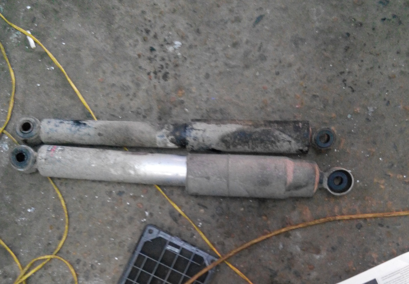

Разница в размерах.
Обрыв.
Покачал целый аморт, у него вверху около сантиметра холостого хода с бряканьем.
Втулки и резинки (из комплекта) сильно деформированы.
В общем попадалово.
Подвеска на ловеллсах по сравнению со штатными, мягче, но недолго.
Покатаюсь пока на штатных, нашел на помойке даче.
В общем попадалово.

Разница в амах однозначная- они тупо разной конструкции.
Амортизатор в идеале подбирается под пружину. Сжатое состояние, чтоб не было пробоя при прыжке, не должно на 100% отрабатывать- тут на помощь должен придти отбойник. Разжатое состояние- работает постоянно до полной вытяжки, ибо падение моста в низ у нас ограничивают именно амики. Вот на полностью растянутом амике пружина должна немного туго, но проворачиваться руками по чашке моста.
Можно уйти немного в сторону *зажатости пружины* но тут уже надо смотреть по месту. Если ситуация будет противоположенная, т.е. на вытянутом амике пружина *болтается*, то есть риск на хорошей кочке её тупо потерять. Будет айяйяй.
Так что то, что говорят- *от старого Спорта* и прочее- нужно расценивать исключительно в связке пружина/амик.
Tovarisch Zyukin, действительно, ничего не понятно из твоего поста. Ничего корячить не надо, масса вариантов есть без этого.
