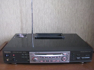

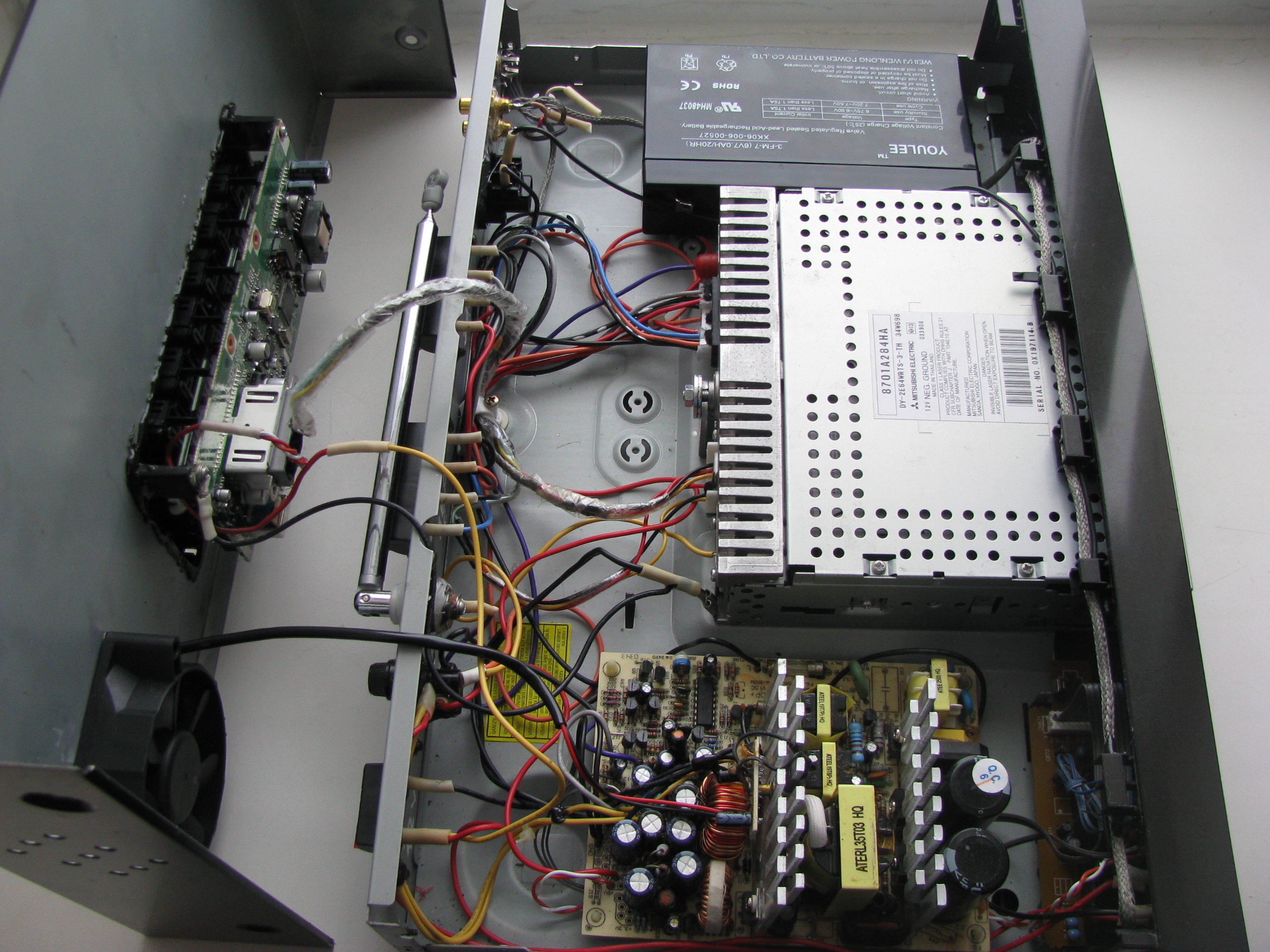

Вот что получилось из магнитолы W698 и БК DU600 от Mitsubishi Pajero Sport 2010.

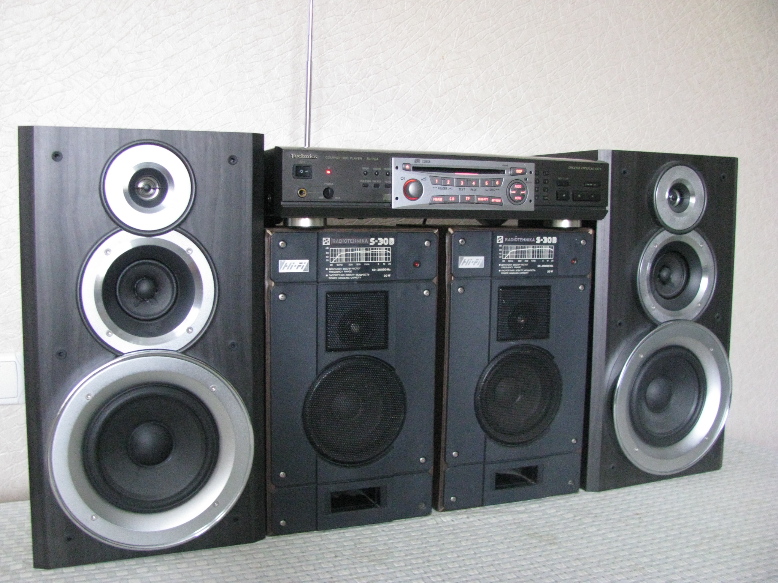

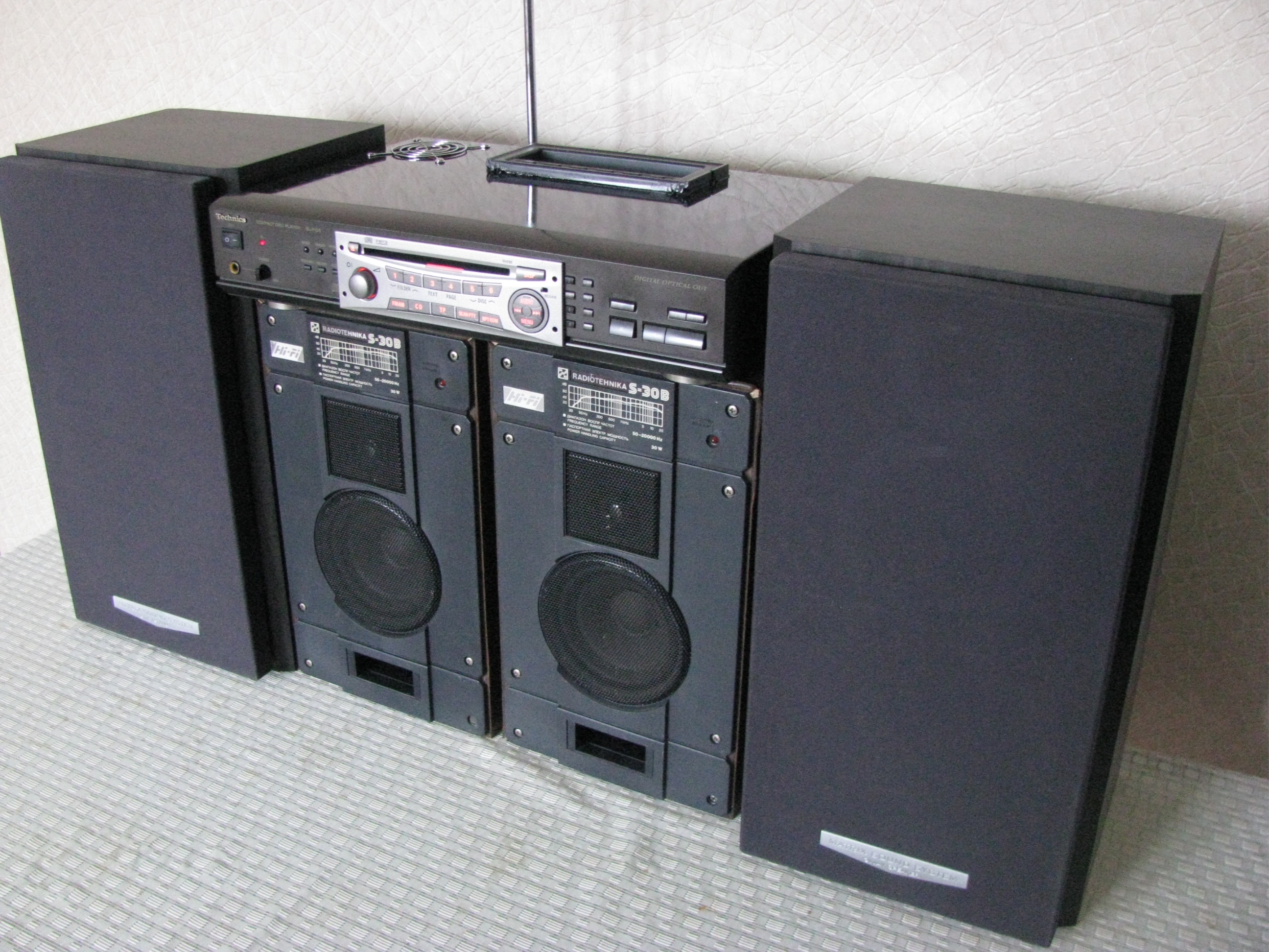

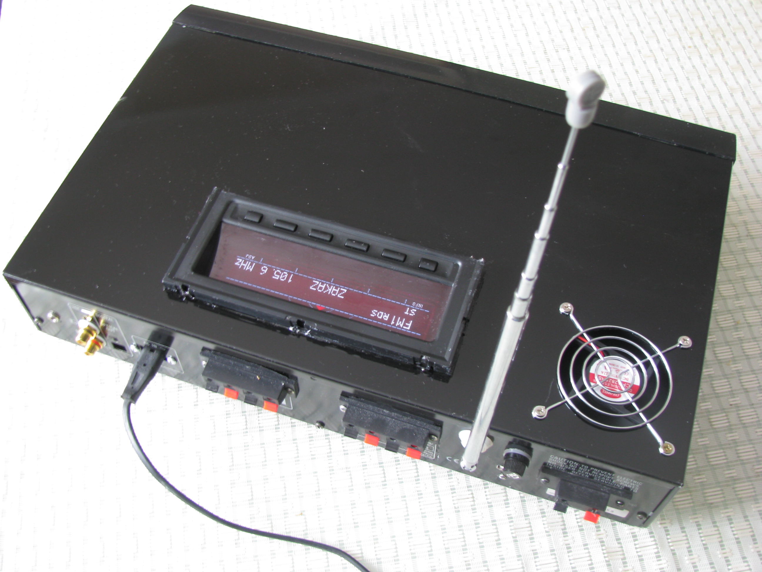

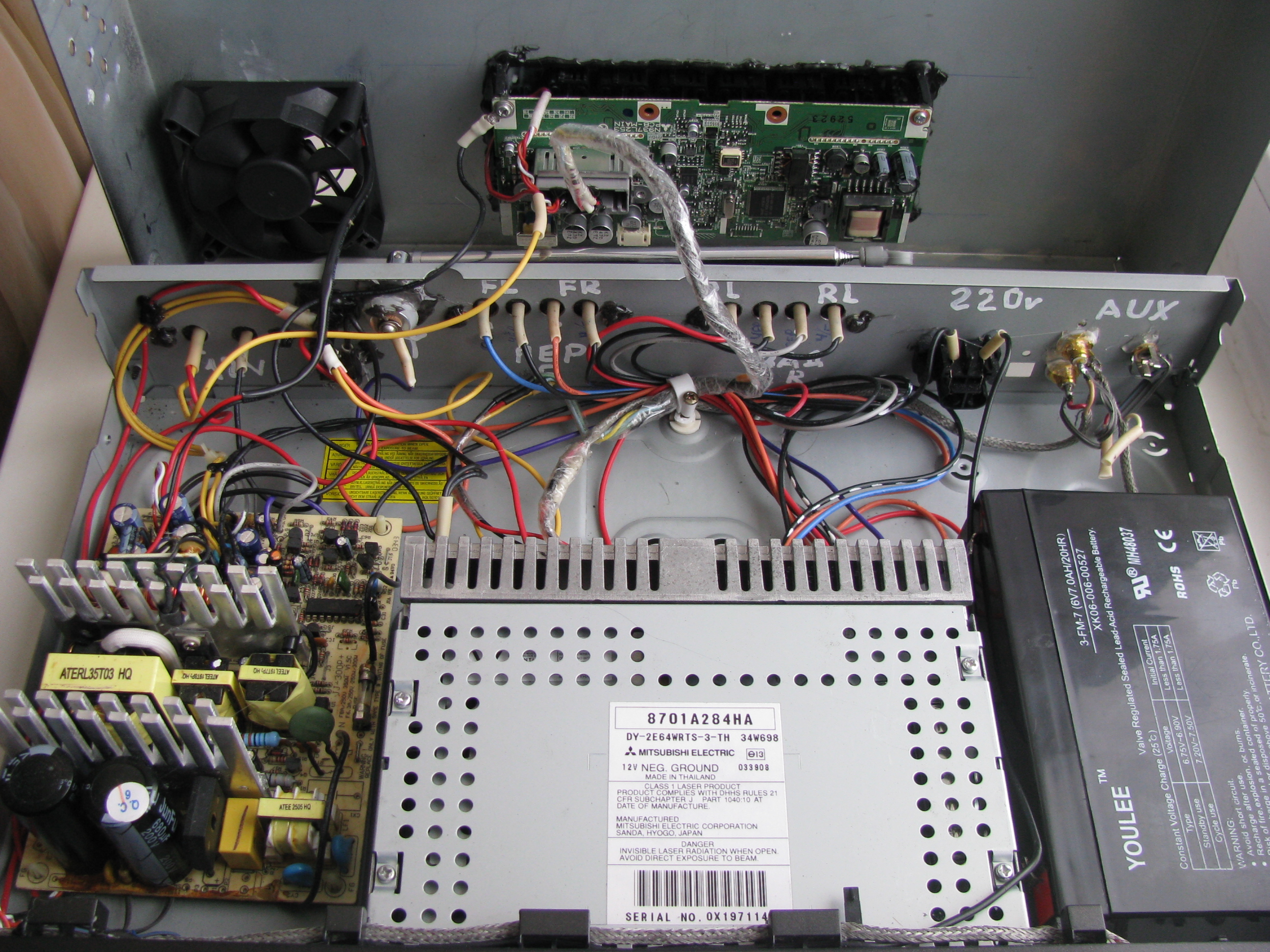

Вот ещё:

Работает как от 220в, так и от внешних 12в.

Извращенец ::-D: :*VICTORY*:
А колонки зачетные

krandv писал(а): А колонки зачетные
А какой звук ........!
