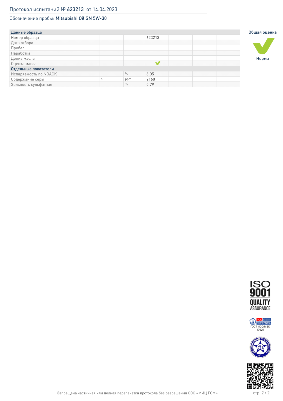

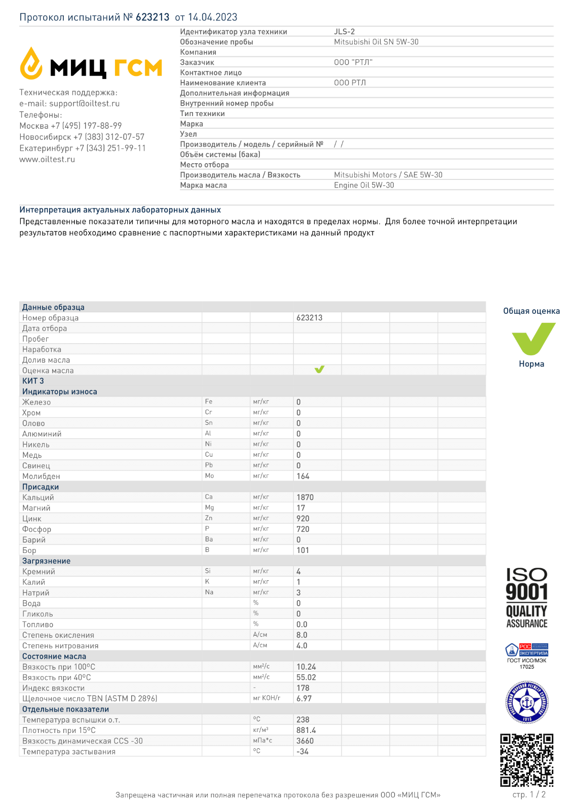

какие ещё есть альтернативы Mitsubishi SN 5W-30 / ILSAC GF-5 в цене?SKS писал(а): ↑28 июл 2025, 14:56 Зачем, когда есть столько хороших и проверенных масел? То, что там написано Мицубиси, совсем не значит, что оно прямо супер. Обычное масло, в чем-то даже посредственное. При этом судя по всему еще и допуска дизельного нет (хотя у оригинальных его и не было никогда почему-то).
Понял спасибо, да вот уже нарыл его анализ.Судя по тестам обычное нормальное масло на твёрдую 4+.. если прям принципиально чтобы мистубиши было, можешь брать, замена примерно раз на 250 моточасов и будет всё нормально.
