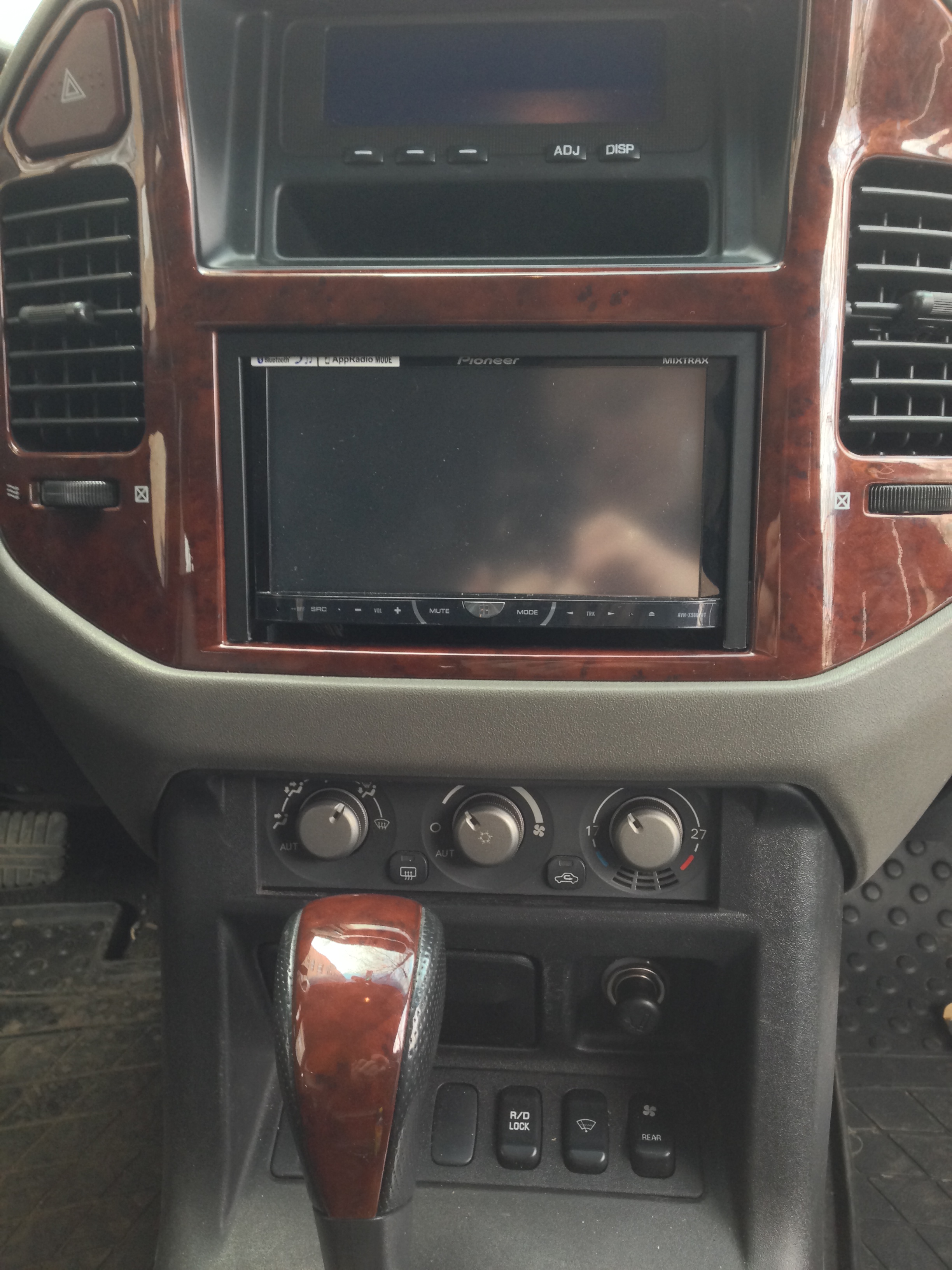

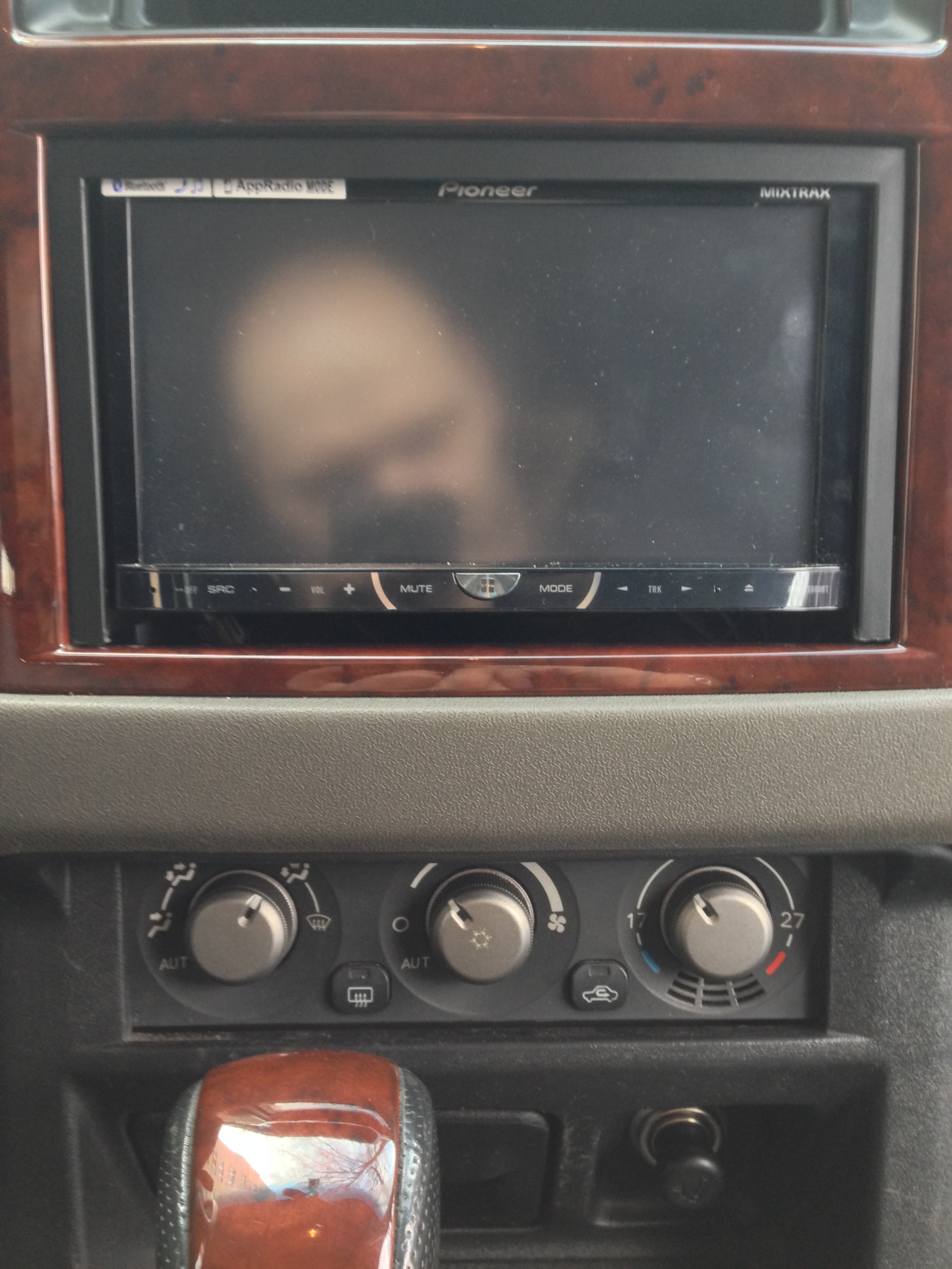

победил-таки я сегодня смену магнитолы на своей монтере. поставил на тест соньку один дин.
по существу вопроса - таки да, у нас в штате идет магнитола без усилка. поэтому при попытке подключить новую магнитолу ISO разъемом со штатных выходов со встроенного усилка - ведет к диким сигналам "beep" при любой настройке, избыточной громкости(выше 8 уровня - уже слушать напряжно), а главное - паразитным шумам при нулевой громкости. Причем как радио, так и флешки.
сигнал надо брать с линейных выходов магнитолы(PreAmp). на моей их сейчас 2, но хотелось бы 4. при этом - на магнитоле надо переключить настройку заднего выхода на второй вариант - обычно там две настройки: 1. выводить как на саб(по-умолчанию), 2. выводить как на колонки(к которым мостом тоже можно подключить саб, у нас он и так в штате подключен). если не переключить - ничего страшного не будет, просто сигнал будет одинаков на всех выходах.
Для тех, у кого сипит при работе двигателя и изменении оборотов - проверить полярность(если перепутали - как раз так оно и будет), и подключение именно всех колонок. даже если одну не подключить, или где минус отходит - начинает фонить.
а я уж было думал - придется штатный усилок снимать и под саб отдельный провод кидать - ан нет, все штатное осталось :)

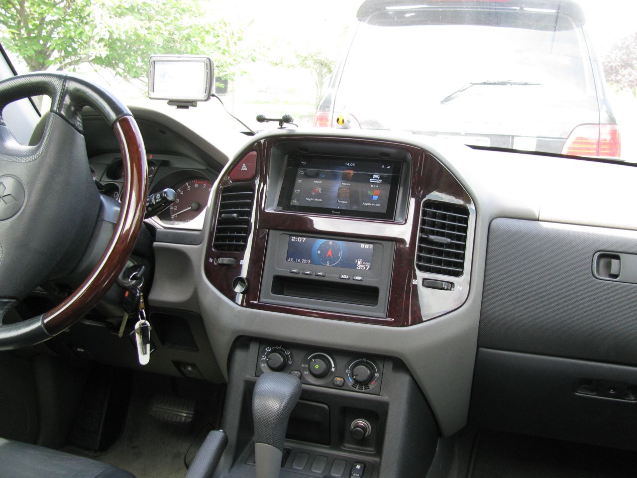

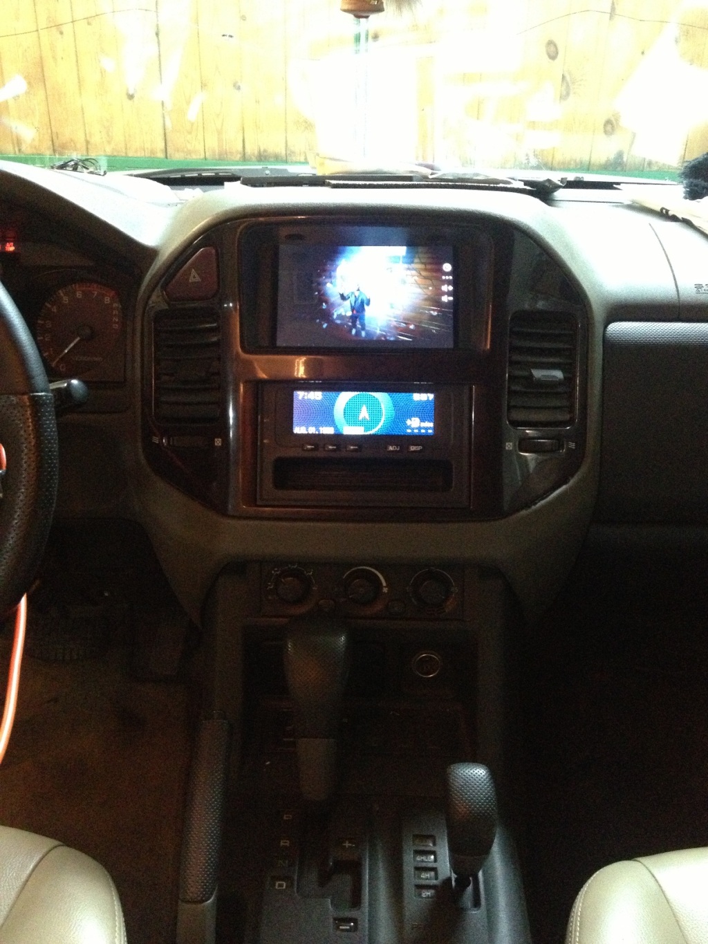

У меня теперь так :8-):
Наконец-то появилось место под планшет.
Критика, идеи приветствуютсья!! :;-):
Кому интересен процесс, могу скинуть ссыклу.
а было так
в дальнейшем может перейду всё же к такому варианту..
Надеють автор не будет против.

вообщем опять всё переделал! )))
теперь так, на мой вгляд всё гармонично и смотриться не так колхозно, как в первом случае..

Сам майфун пока ещё в торпеде, между блоком климата и бортовым компом, а вот панелька от майфуна переехала в подлокотник, дабы была возможность настроек. Так как работает он пока как усел, в режиме AUX.
Пока планшет на стадии обкатки, настройки так сказать по завершению скорее всего заменю его 4-х канальным уселом.

Что за планшет стоит?

а с планшета звук просто наушниковым проводом подается в усилок?
стерео?

DenVer писал(а):Что за планшет стоит?
huawei mediapad 7
hc2hunter писал(а):а с планшета звук просто наушниковым проводом подается в усилок?
стерео?
да, звук с выхода на наушники, идёт стерео конечно! (внешняя звуковуха не потребовалась)
идёт пока на AUX магнитолы. Пока не созрею до отдельного уселка.

IIL писал(а): да, звук с выхода на наушники, идёт стерео конечно! (внешняя звуковуха не потребовалась)
да, планшет имеет много плюсов, но и много минусов выходит...
- камеру заднюю не приделаешь
- ТВ нету (ну может и нафиг не надо, но тем не менее нету).
- SDшку достать проблема
- звук только стерео и только с выхода наушников
- сложность софта в управлении --> неудобство вождения авто. собственно, самая первая же сложность - это сразу в переключении треков и в изменении громкости.
- невозможность заставить планшет выключаться и гасить приложения при вытаскивании ключа.
в общем, очень много над чем думать надо. как вариант еще и софт пилить со страшной силой или вешать куча "сторожей" и обработчиков.
:*SCRATCH*:
IIL
Сообщения: 148
Зарегистрирован: 09 июл 2013, 12:52
Мой автомобиль(и):: Montero
Откуда: Иркутск
Re: Смена мафона в монтере 3.
Сообщение IIL »
hc2hunter писал(а): да, планшет имеет много плюсов, но и много минусов выходит...
:*SCRATCH*:
1. Камеру приделаеш, но нужна одна приблуда (250р.)
2. Через интерент можно, но смотрю клипы.
3. SDкой не пользуюсь, у меня полноценная флешка, разьем в бардачке.
4. Ну да, стерео, а куда больше? (нормальный 5.1 звук "достать" проблема, я имею ввиду именно саму звуковую дорожку, да и "весят" они прилично)
5. Изменение треков по тачу по мне дак вполне удобно, а для гроскости можно и "крутилку" поставить.(как на Parrot)
6. Возможно! проверенно лично!
"..в общем, очень много над чем думать надо.." Это ДА!
Собственно это и привлекало в создании проекта! Для некоторых планшетов всё "пошагово" разжеванно (Nexus 7) http://pccar.ru/showthread.php?t=18305
Видос весь гляньте, не поленитесь, там вам и камера (причем не одна), и включение, и громкость, и радио, и ТВ..
http://www.youtube.com/watch?v=3WfowJFW5-I
От готовой стандартной "головы" врядли получиться получить подобный функционал.
Некоторые скажут, а зачем всё это? Мне и этого достаточно --->
причем он уже с пультом!
Вопрос религи, насколько большой нужен функционал мальтимедиа в таче.
