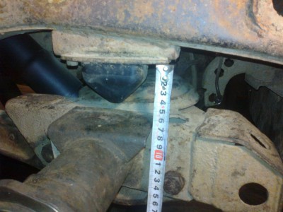

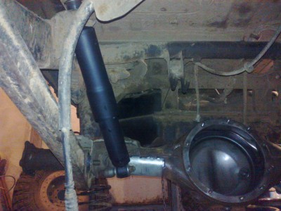

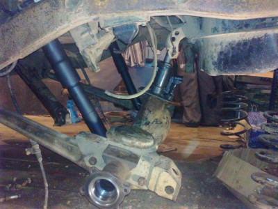

Добавлено: 01 ноя 2012, 00:00
ruber
Примерил.
Все это конечно без тяги панара.
Ход подвески на отбой:
отбой
отбой
Полностью сжатые аммортизаторы, отбойники опущу см на 5-8. внутрь пружин надо будет установить дополнительно демпферы.
сжатие
сжатие
Установленный задний аморт от тлк 80, нижнее крепление консольного типа от УАЗ
крепление
крепление
