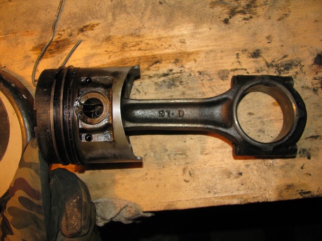

вопрос про эту маркировку видел, а вот ответа не нашел (может просмотрел конечно)...
что они означают и какова возможно разница в цифрах?

не знаю что значит но у меня один другой маркировки, чем другие(брал на разборе-всё подходит)nik2208 писал(а):вопрос про эту маркировку видел, а вот ответа не нашел (может просмотрел конечно)...

Когда делается капиталка, всегда нужно делать взвешивание поршней в сборе с шатунами (подойти может по размерах ,а по весу?,там недолжно быть большого разнобоя в весе (сейчас непомню сколько),особенно когда ставится что-то с разборки (донорское),по любому дисбаланс -это не есть хорошо. Цифры эти могут больше всего служить для технологических целей и для определения шатуна по преминению в каком либо двигателе. По цифрам можно ориентироватся как увязывать на шатуны поршня и как они должны стоять в сборе с поршнями в цилиндре,тоисть цифрами назад,вперед,короче в этом роде.

коленвал в норме, под замену пошел 1 поршень (который несмотря на другую маркировку подошел по весу и прочим показателям)... долго думал по замене колец - менять на всех или только на одном, так как растачивать не собирался... после долгих раздумий и замеров (зазоры еще в пределах, но на грани) под замену все кольца.
