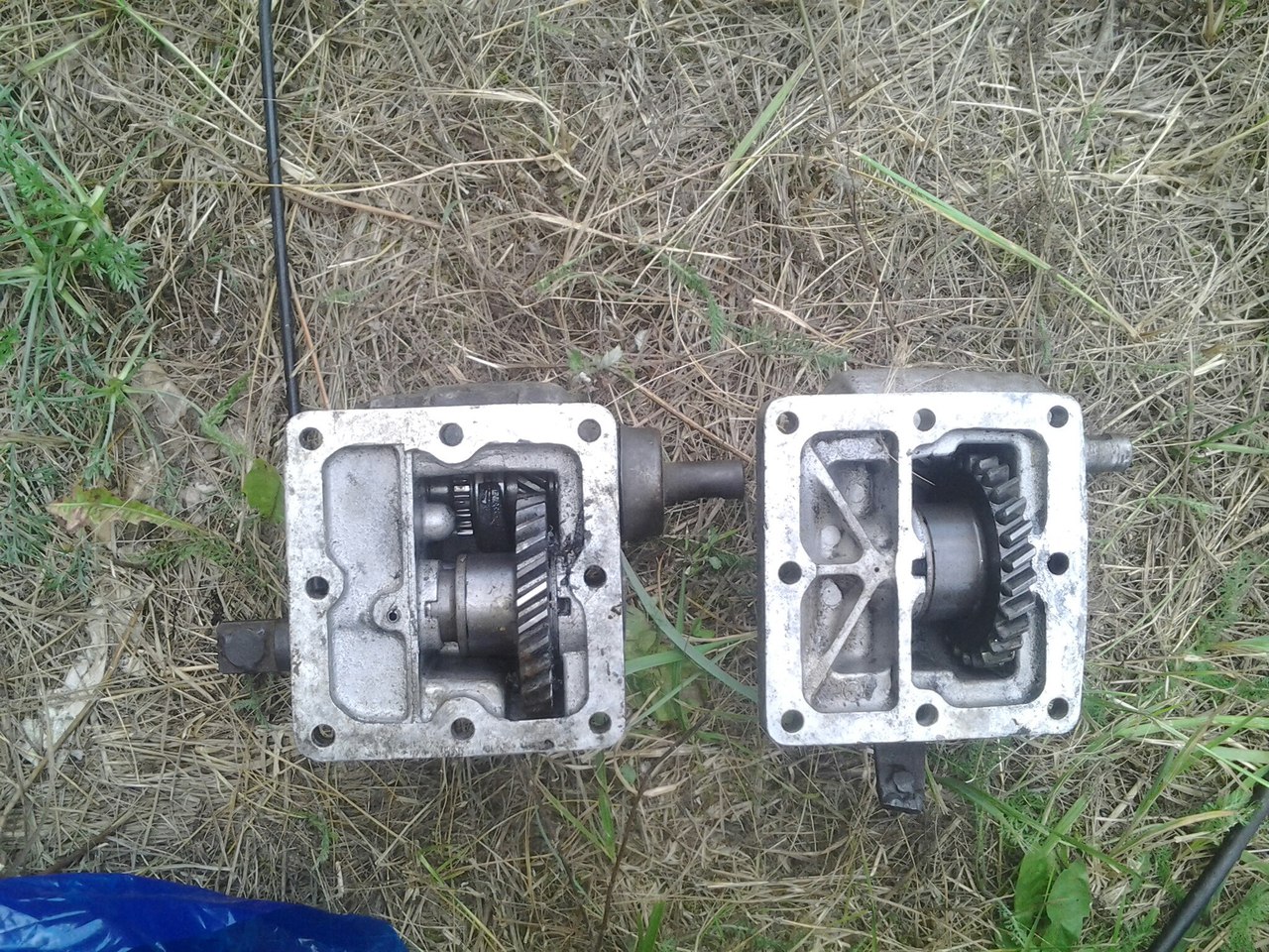

Тоже купил Лебедку,точнее комплект с 2 КОМами,но шаг 11,а у меня 14,раздатка СС и АКПП.Не кто еще не придумал выход из положения?кроме оригинального кома с шагом 14...?

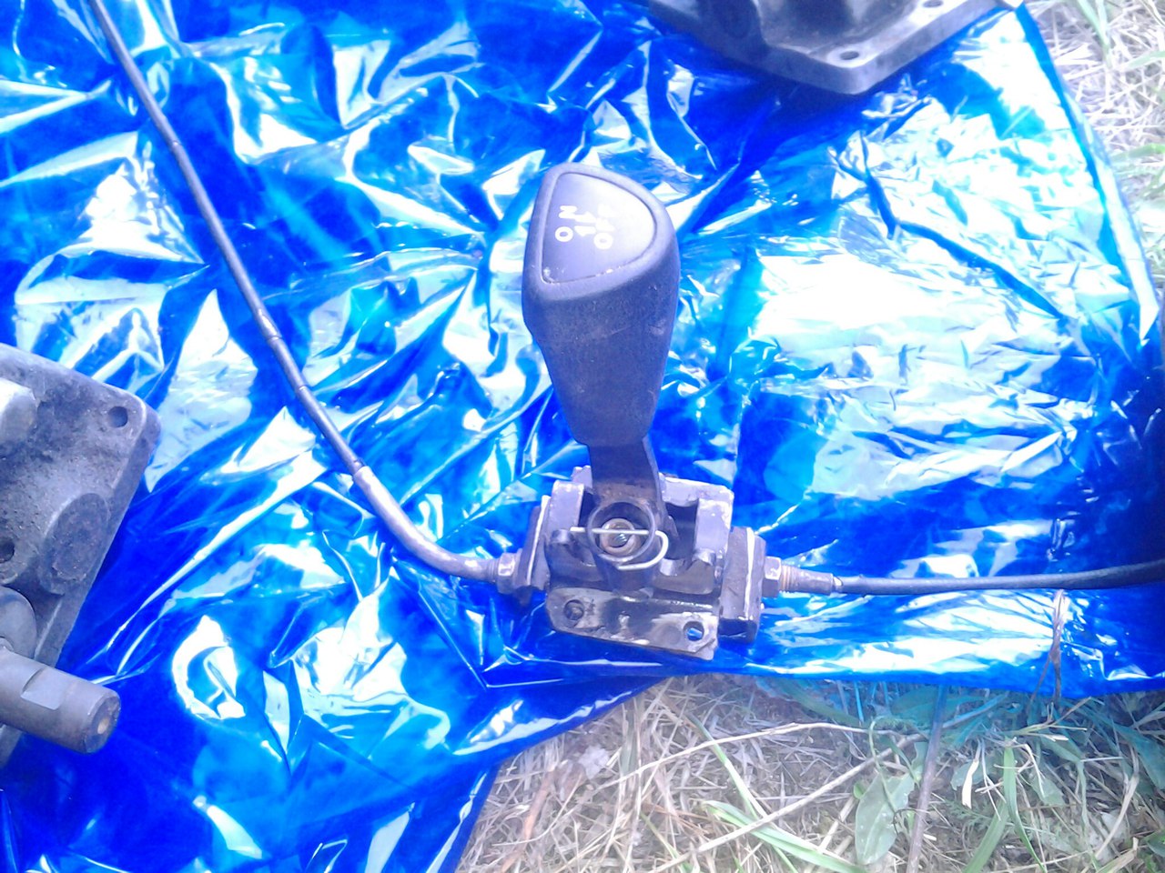

Re: Механическая лебёдка Паджеро

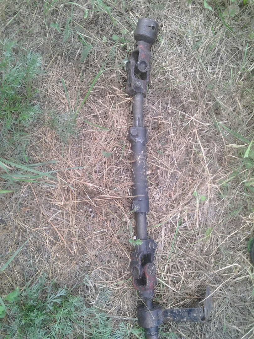

Интересный кардан. не видел такого. это паджеровский?
Самопал

Добрый день.
Прочитав всю тему пришло понимание, что на СС массе трудное найти КОМ широкозубый. Если найдешь его, то остальные узлы купить легче. Так?
Других возможностей не появилось по ком для СС за последнее время (изготовление шестерни и т.п.)?
В теме также писалось про дополнительные заморочки чтобы поставить мех лебёдку на автомат... Мешает Толи компрессор кондиционера толи еще что-то.
Можете пояснить по особенности установки на авто с автоматом?
Ну, ничё так карданчик сделан. ручечка мне приглянулась. вот нету у меня ручечки. Периц, почём ручечку отдашь?
Я вот тоже задолбался карданчик ставить на место, слетает он у меня. В общем поставилю туда шлицевое с рулевого, чтоб именно на карданный оно было, а не в соединенииAlessandro писал(а):Ну, ничё так карданчик сделан. ручечка мне приглянулась. вот нету у меня ручечки. Периц, почём ручечку отдашь?

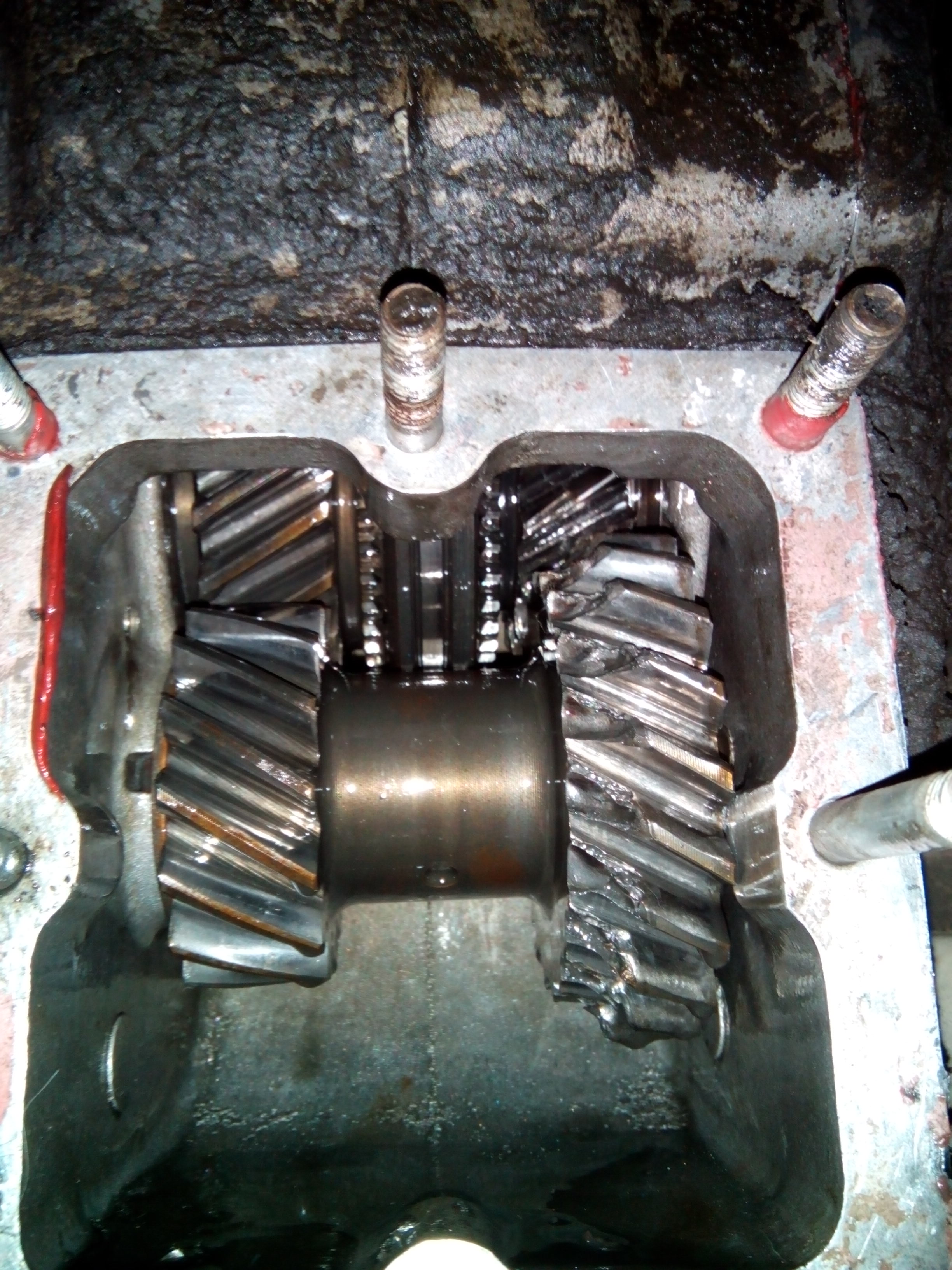

В общем дослетался...
Интересно шестерня кома специально узкой сделана, чтоб не полностью понижайку слизывало, т.е. ломает часть зуба и машина остется на ходу, но менять конечно по любому, главное что ком живой

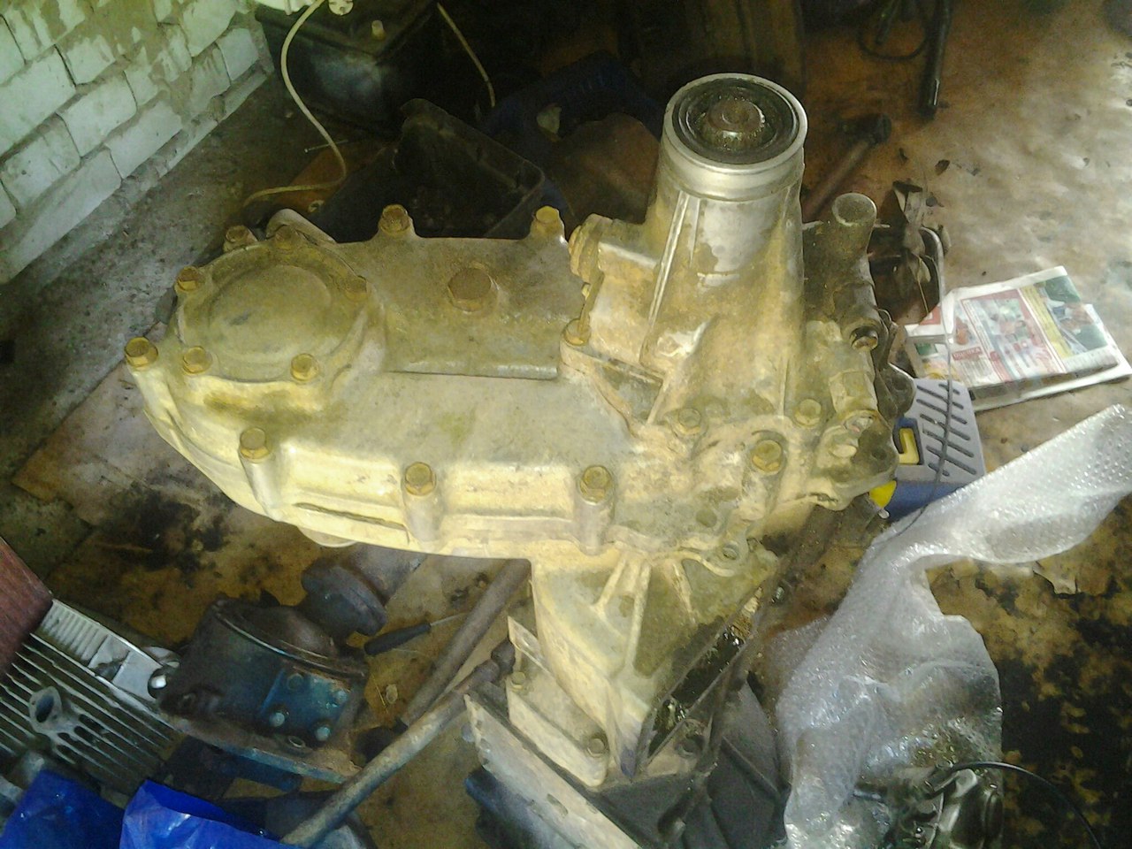

Сочувствую! А я все выходной вал вынуть не могу )
На нем шестерня, которая приводится в движение от паразитки. Шестерня цепляется за вилку на выходе в сторону заднего подшипника.
Вилка не выйдет из-за паразитной шестерни и вала, на котором она сидит.
А паразитный вал с шестерней - на месте, где должна быть резьба под выпрессовку - какая-то заглушка.
Хожу кругами и прячу на балкон КОМ )

даа. сильно. а чо случилось то?Jenek писал(а):В общем дослетался...
Хз как, может не выключил скорость и втыкал, но таким вроде не страдаю, может в спешке что еще. В общем нашел только результат

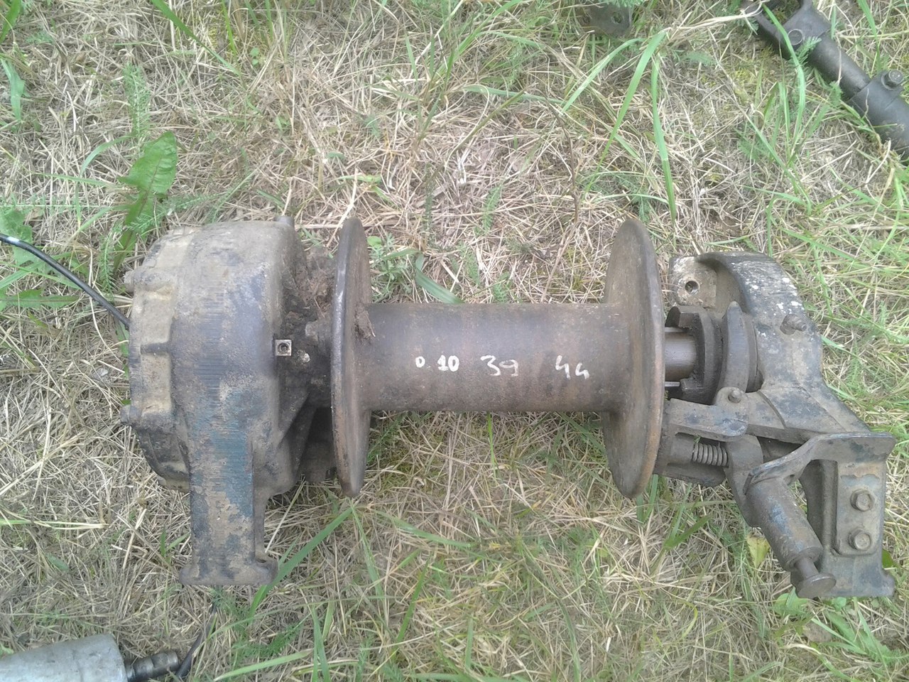

Всем день добрый!
Мужики, может кто, что подскажет?

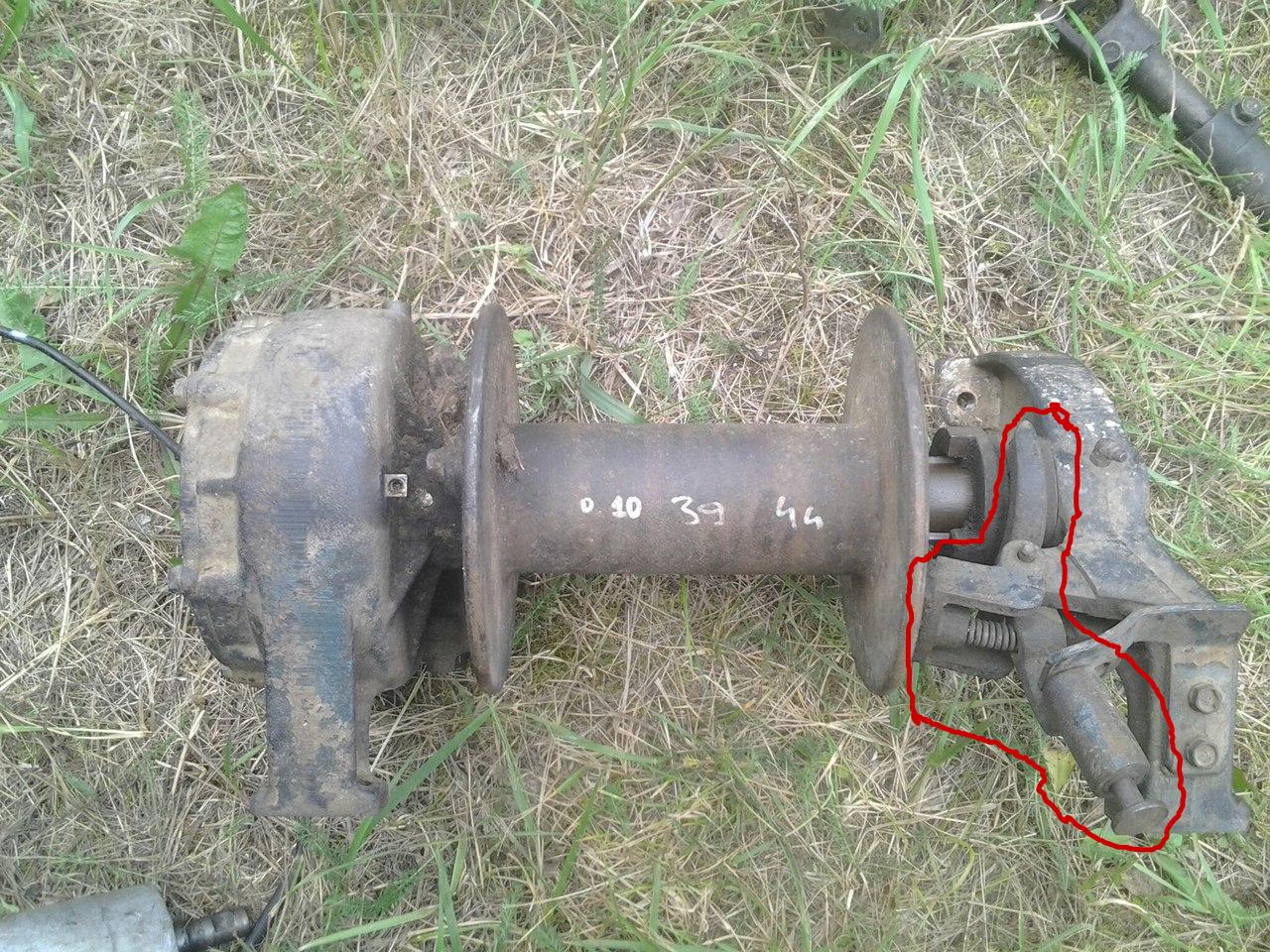

Нужен рычаг включения муфты лебедки с тормозом.
Взял комплект а там этого рычага нет( Вот думаю самому что-то придумывать или может есть у кого
Или вся правая стойка с рычагом, могу махнуться на COM 11мм

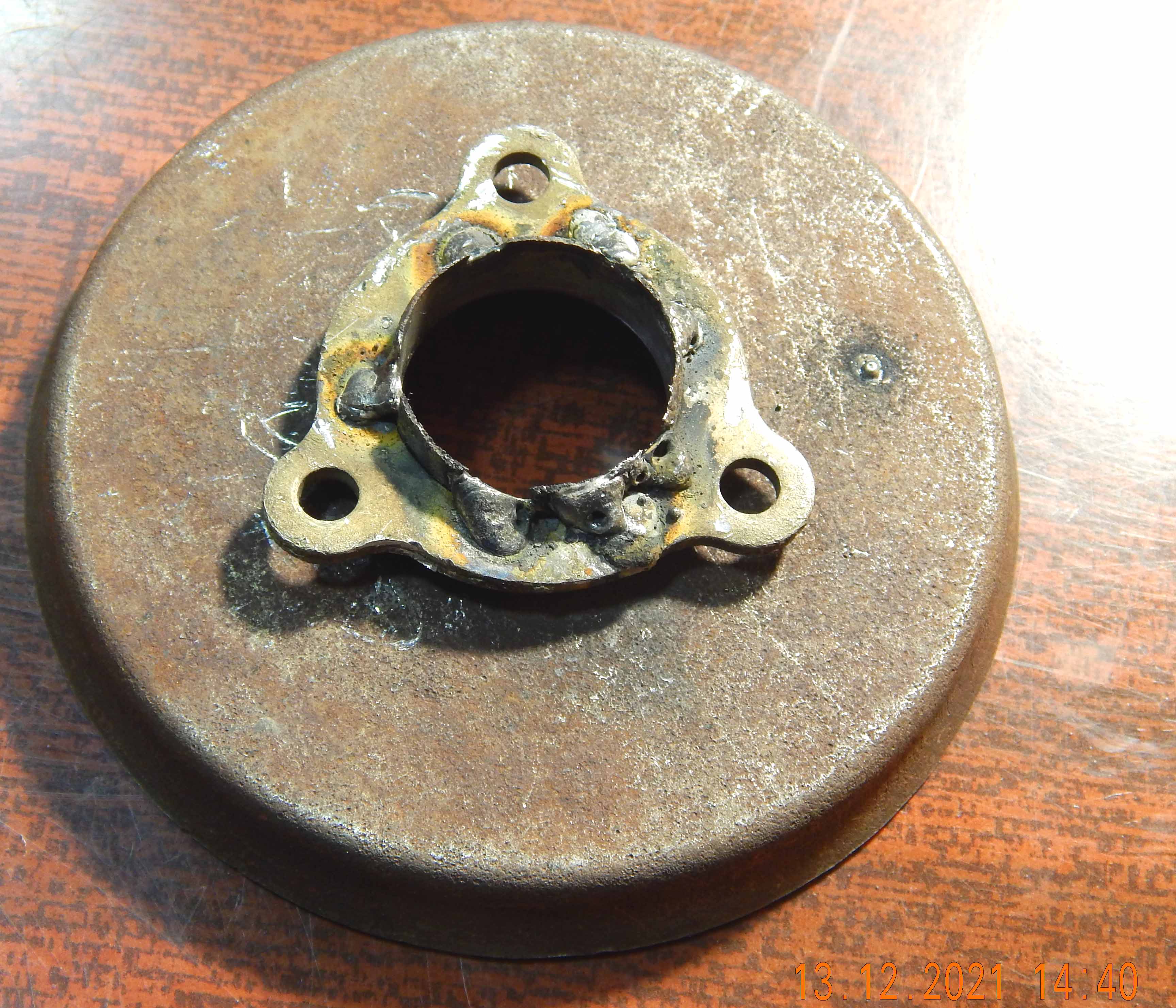

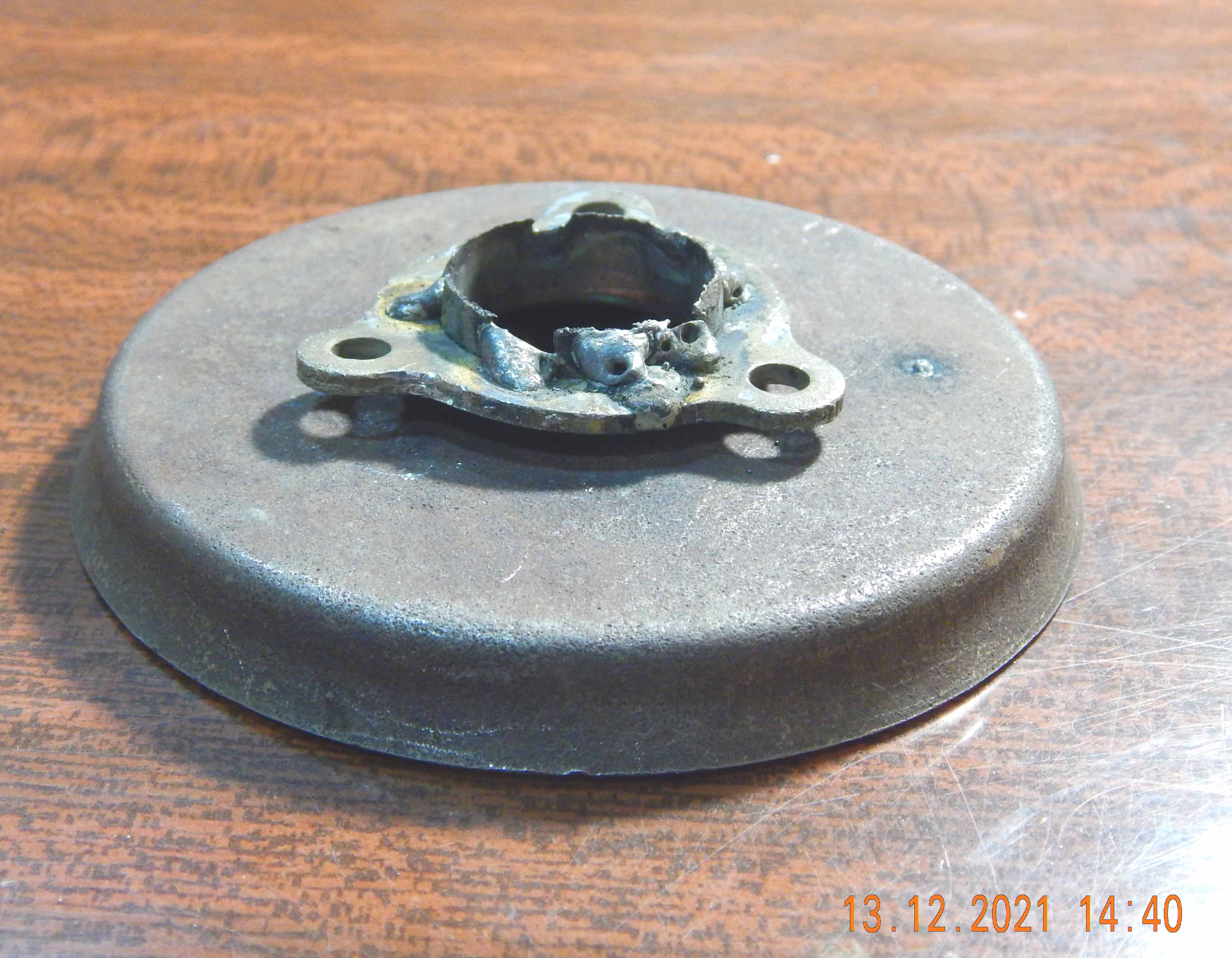

Снять пыльник без повреждения. Приварить шайбу полуавтоматом и маленьким съёмником за шайбу снять, вместо шайбы использовал фланец от транзистора КТ 802, внутренний диаметр как раз подошёл
