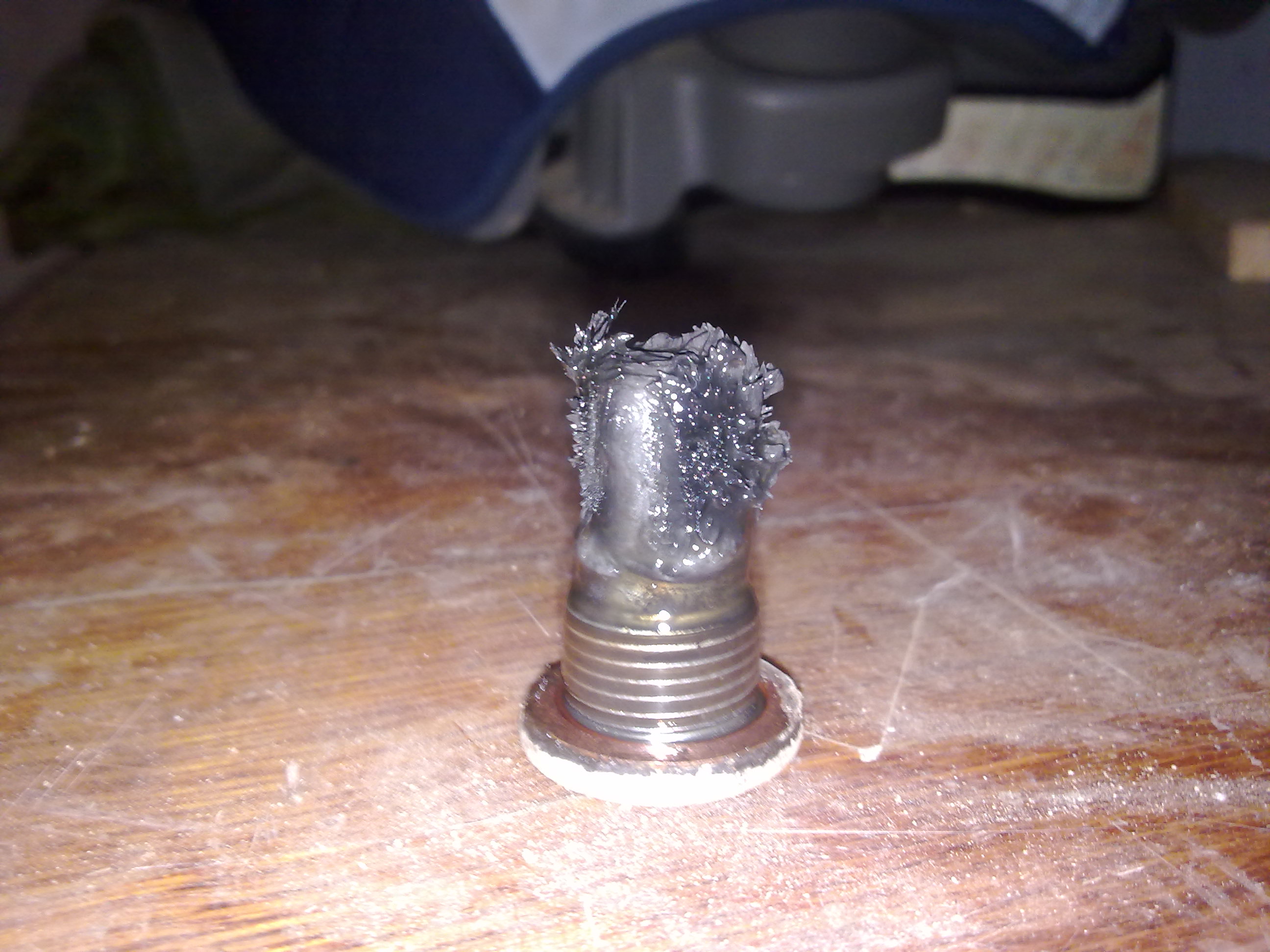

Не многовато ли стружки, при первой замене масла - пробег 28 ткм(это в заднем редукторе)?
- drozd272
- Сообщения: 4813
- Откуда: Новосибирск
- Откуда: РФ
- Благодарил (а): 48 раз
- Поблагодарили: 265 раз
Re: замена масла в переднем и заднем мосту
Нормально,у меня при пробеге 4700км чуть меньше было.
