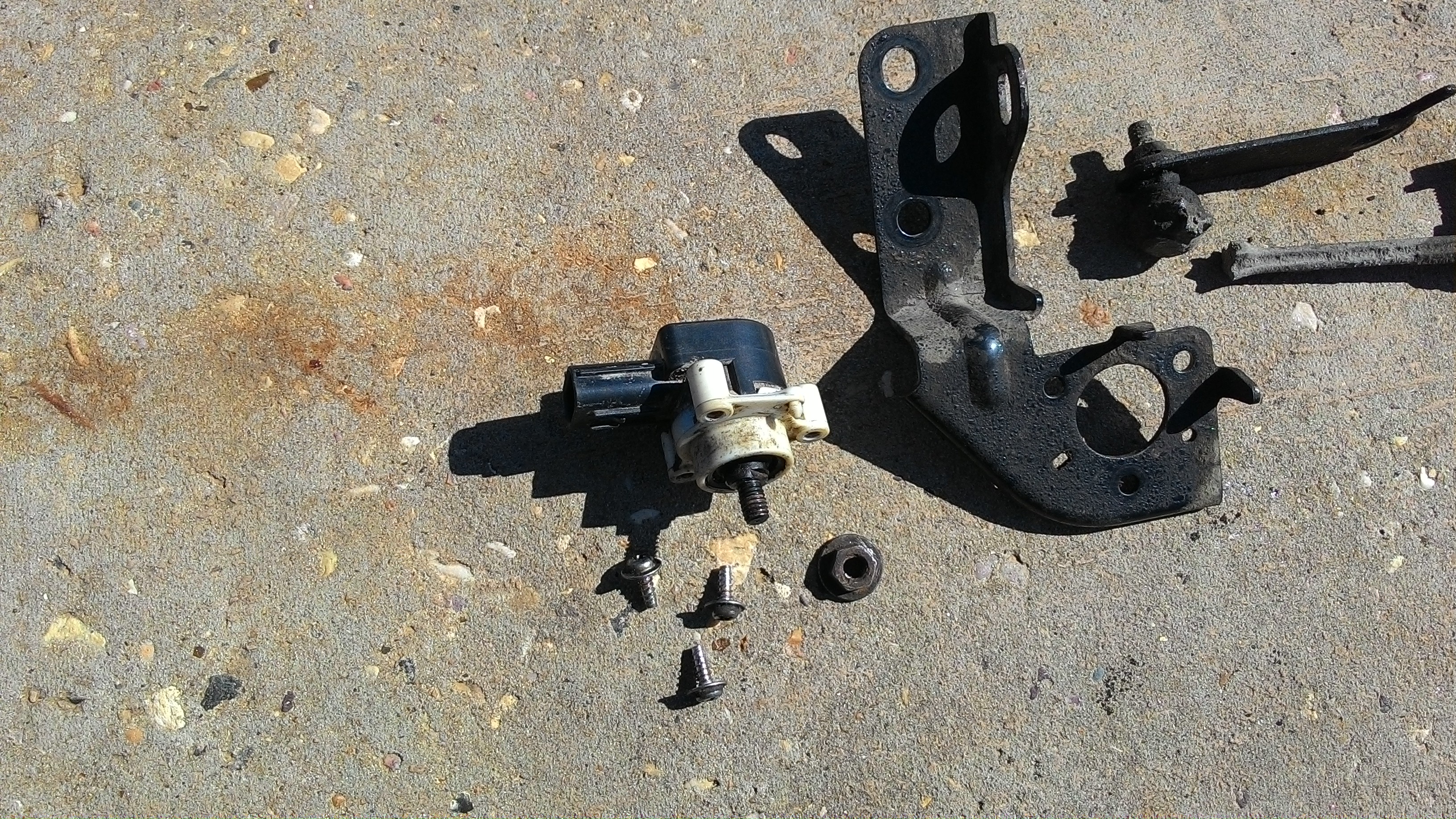

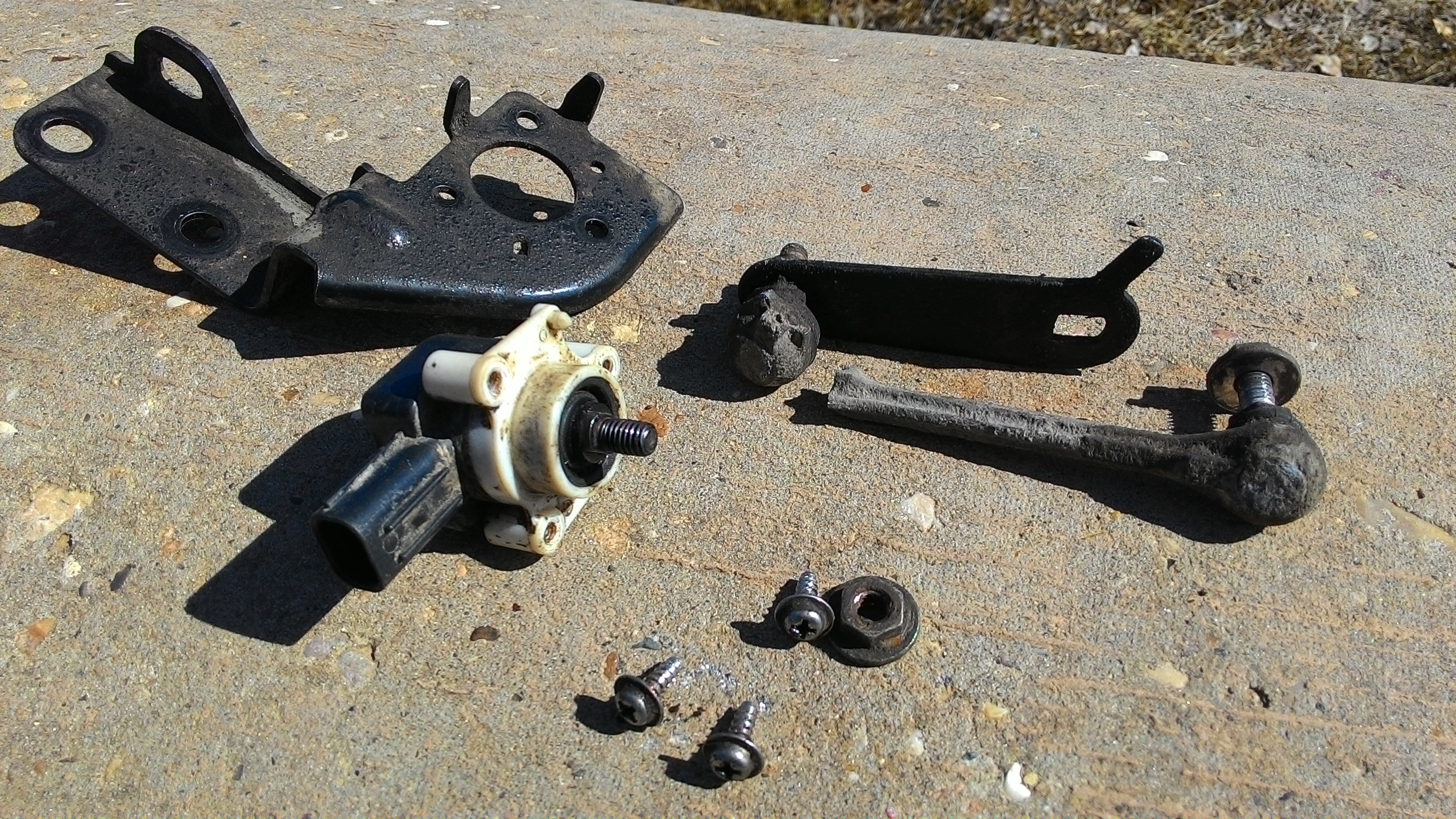

вощем варить мне эту приблуду или вырвать да выкинуть нахер? ::-D:

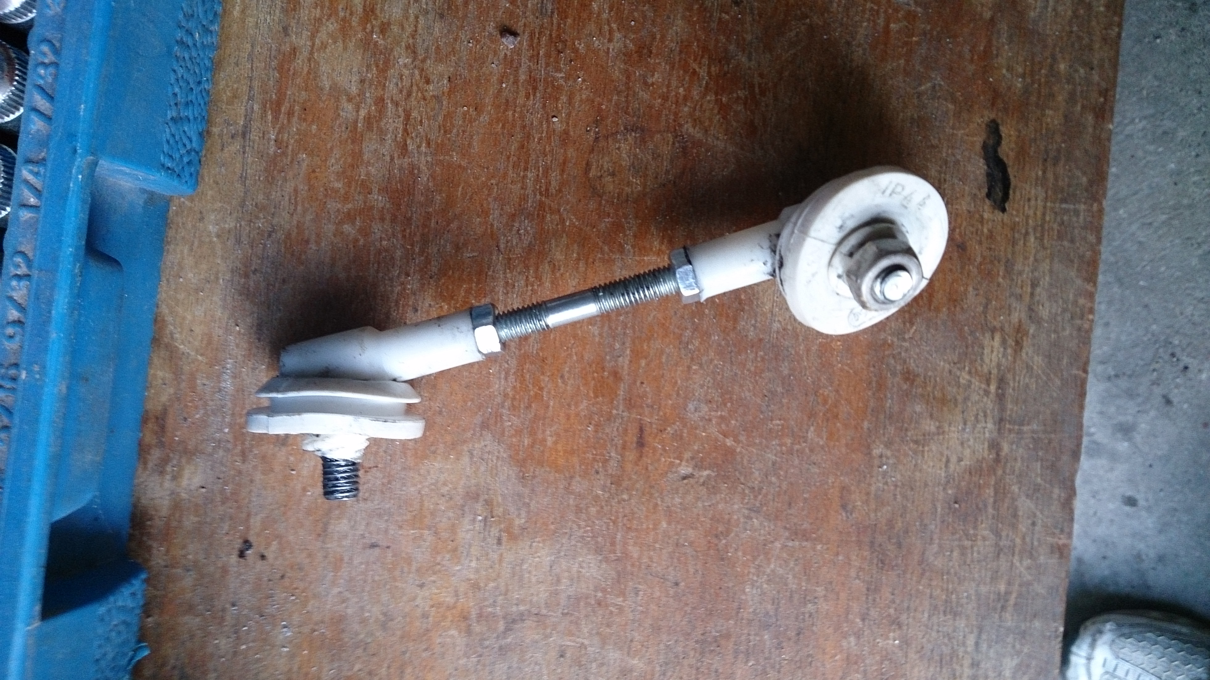

Вчера и меня "бумеранг" достал, еду по Подолу и тут хлоп лампочка засветилась… Ну вечером почитал, утром снял. Съездил на Перова купил два крепления торсиона от крышки багажника (для эксперимента взял два пластиковых и два железных), два шарика (родные подойдут у них диаметр 11 мм, а для багажника 10 мм) но самое интересное в природе они имеют резьбу М8, но в природе существует М6. Я нашел один М6 который поставил в датчик и М8 в скобу, рассверлив на 8 мм. Два крепления соединяем шпилькой М6 и контрим гайкой М6 (я еще фиксатор проклеил). Шарики набил графиткой, пыльники сделал из какогото пыльника от ЗАЗ 968, разрезав пополам. Итак результат по деньгам 90 грн (4 доллара).
ПыСы: Расстояние по центрам тяжки 58 мм.
с фото тутт https://www.drive2.ru/l/7573492/

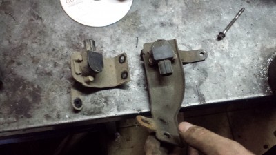

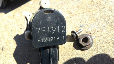

VASILIY83
Сообщения: 15
Зарегистрирован: 06 авг 2014, 17:05
Мой автомобиль(и):: PAJERO 4 5D
Откуда: МОСКВА
Re: тяга датчика положения кузова (задний)
Сообщение VASILIY83 »

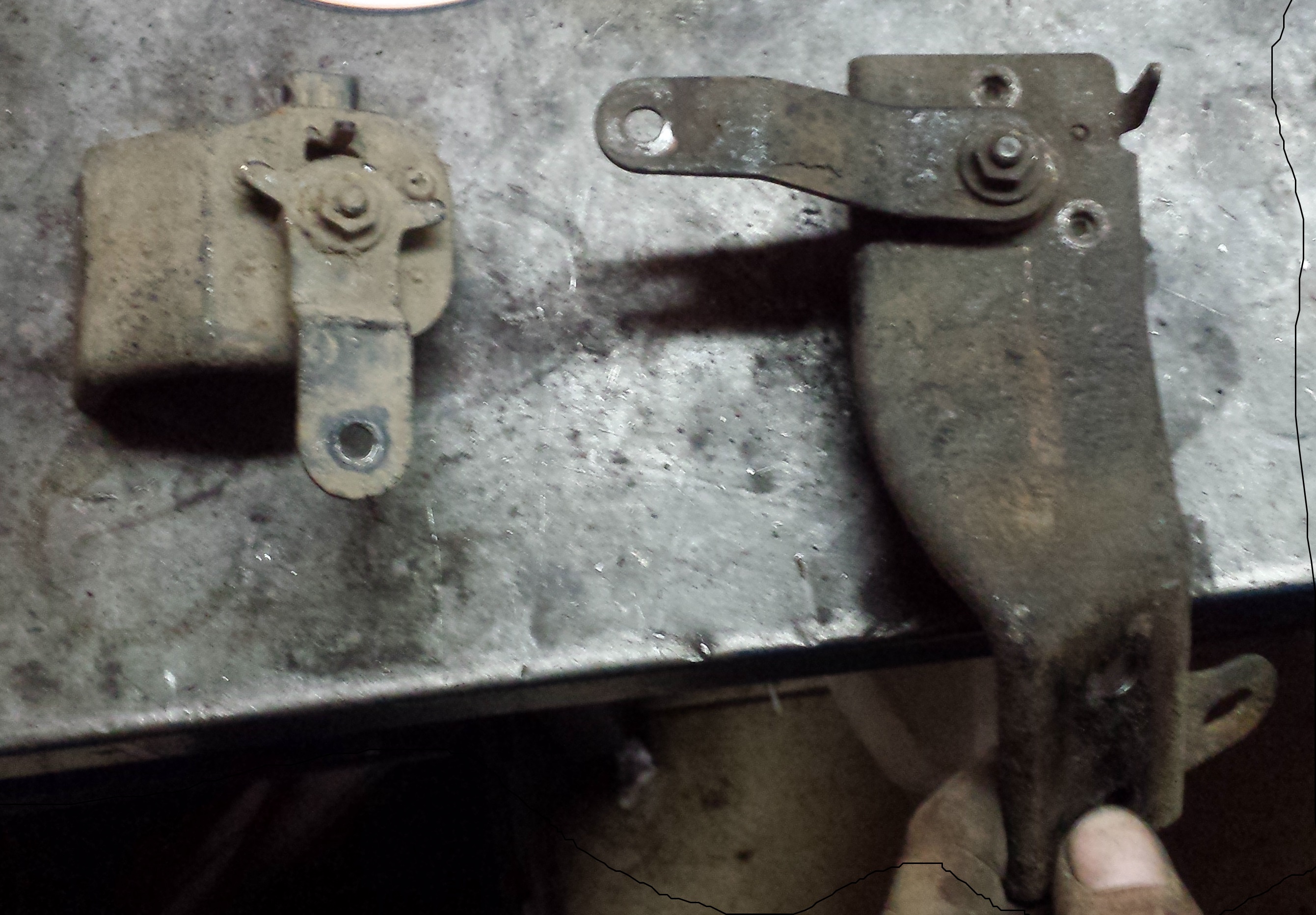

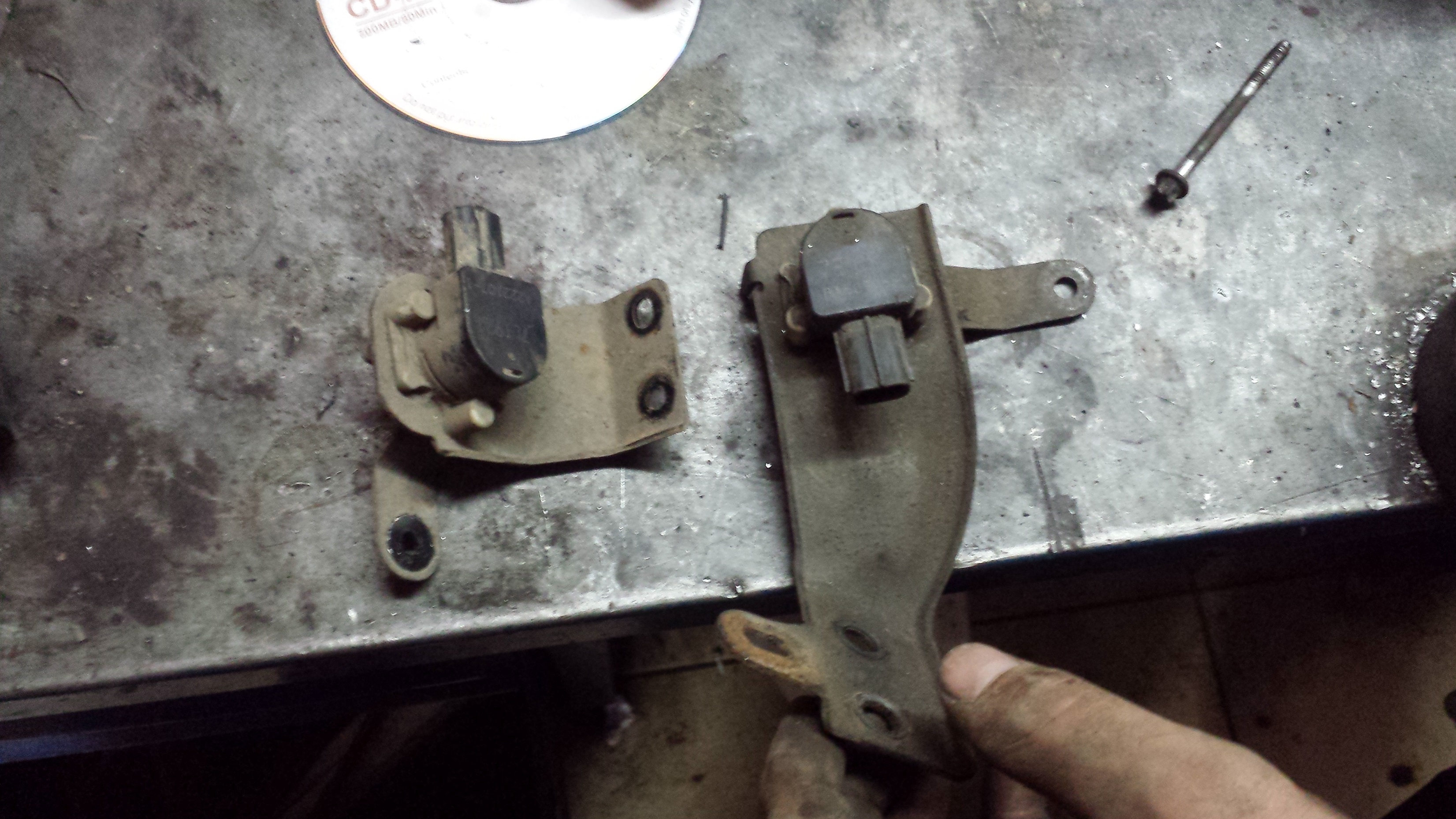

С тягой понятно, а если сам датчик вышел из строя?
Новый нашел за 11300. И это самая низкая цена на новый.
Попытки найти б/у на разборках, потерпели провал, т.к. большой спрос.
Решение (для тех, кто ищет б/у) найти на рынке б/у запчастей задний датчик от SUZUKI Grand vitara , и переставив тягу с креплением , поставить на место. Все работает на 5+. Стоит дешевле,чем MMC, а самое главное много предложений.

VASILIY83
Сообщения: 15
Откуда: МОСКВА
менял сам потратив 30 мин.
Цена вопроса 3000р. за датчик
Все очень просто меняется местами

VASILIY83
Сообщения: 15
Откуда: МОСКВА
На ferio по запросу. 38640-65J10 номер по сузуки.

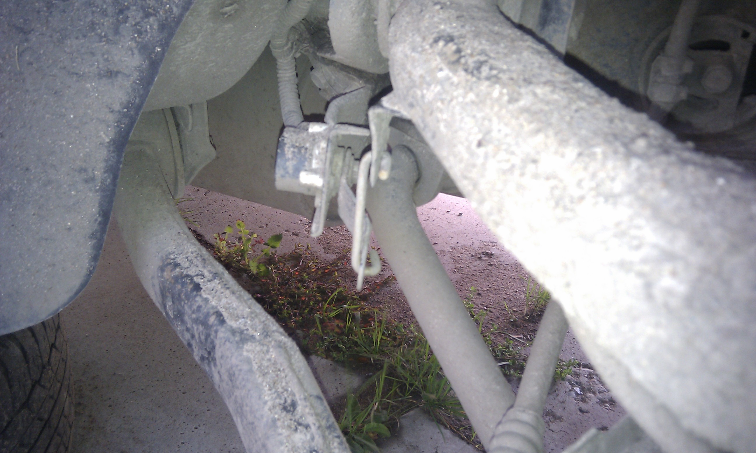

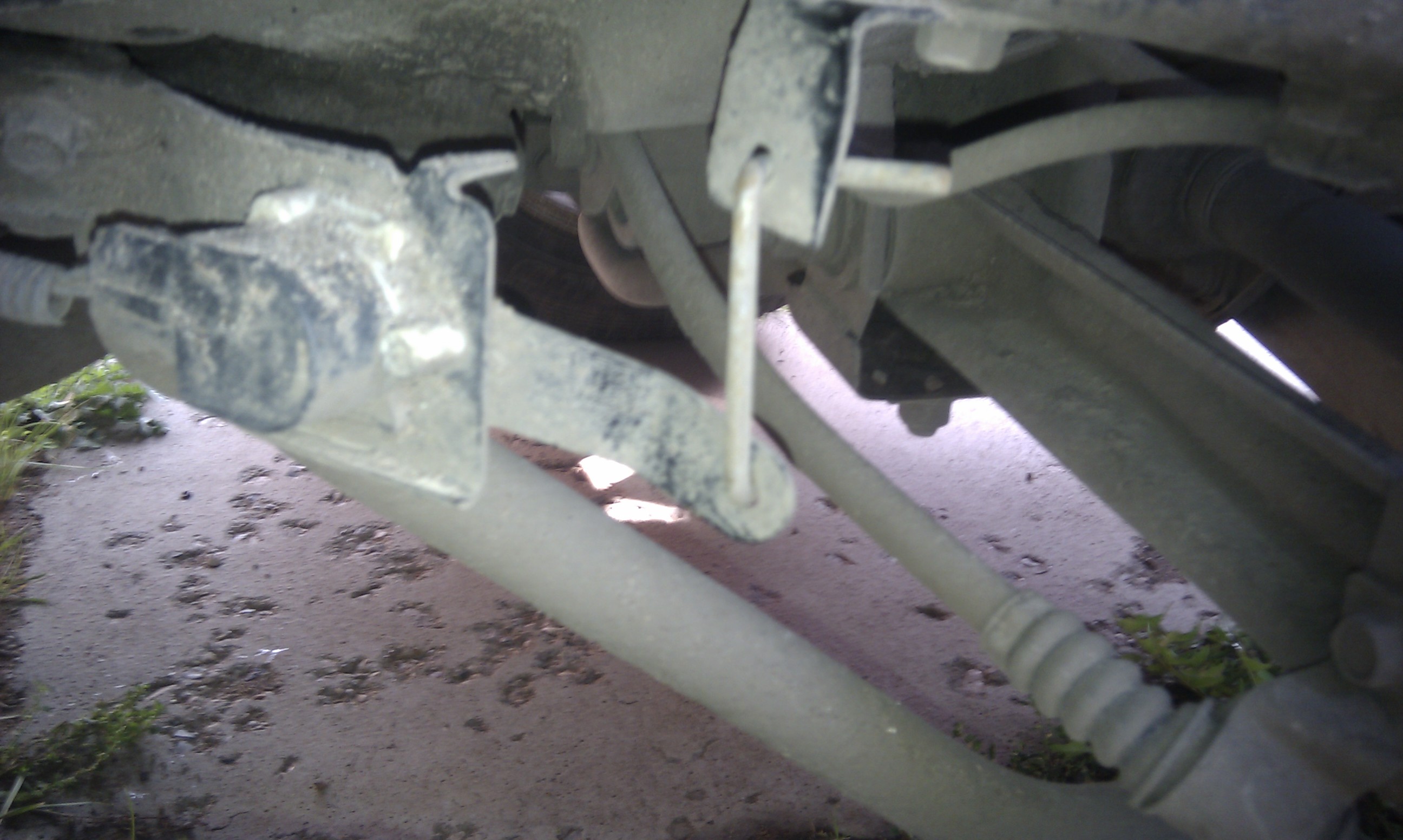

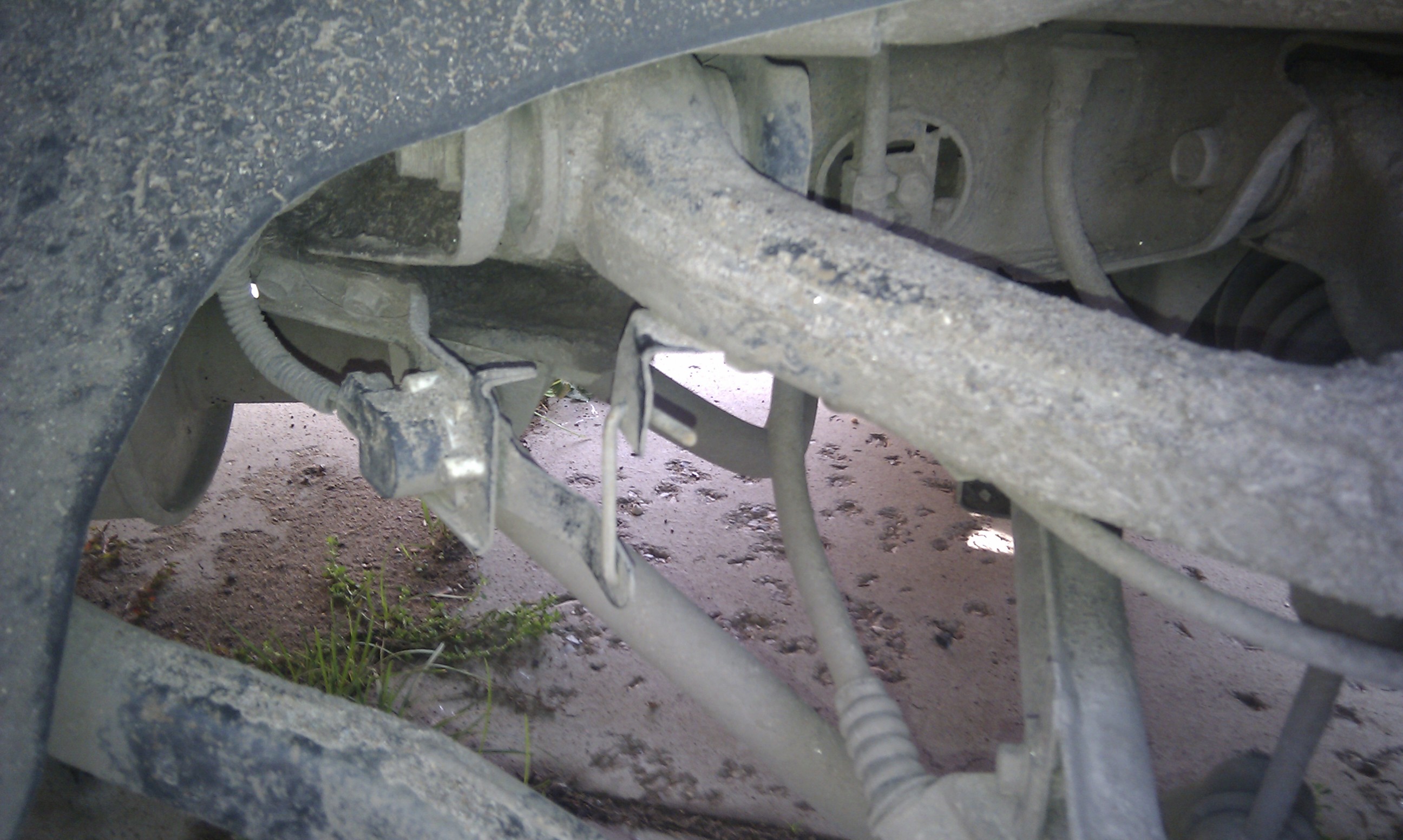

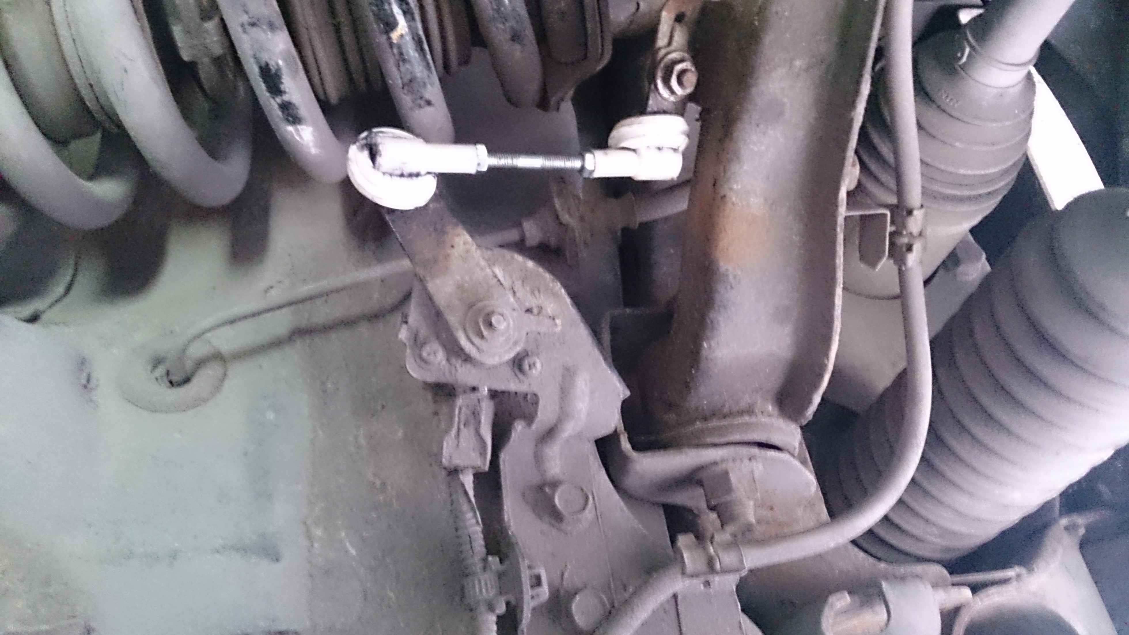

Сообщение Alexey_Gera »
Была такая же проблема, почитал форум, решил сам сделать 80 рублей тяга для карбюратора ваз, два болта обточил 40 минут времени, плюс набил смазкой и сделал пыльничек небольшой, вот так, день катаюсь, полет пока нормальный, тьфу -тьфу -тьфу, фот фотки
VASILIY83
Сообщения: 15
Откуда: МОСКВА
С тягой то понятно. Я про сам датчик писал.
VASILIY83
Сообщения: 15
Откуда: МОСКВА
Датчик от PAJERO б\у найти сложно, а от SUZUKI легче и дешевле.

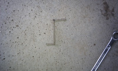

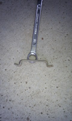

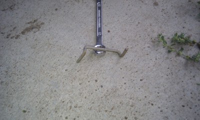

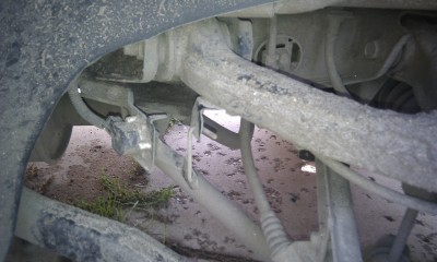

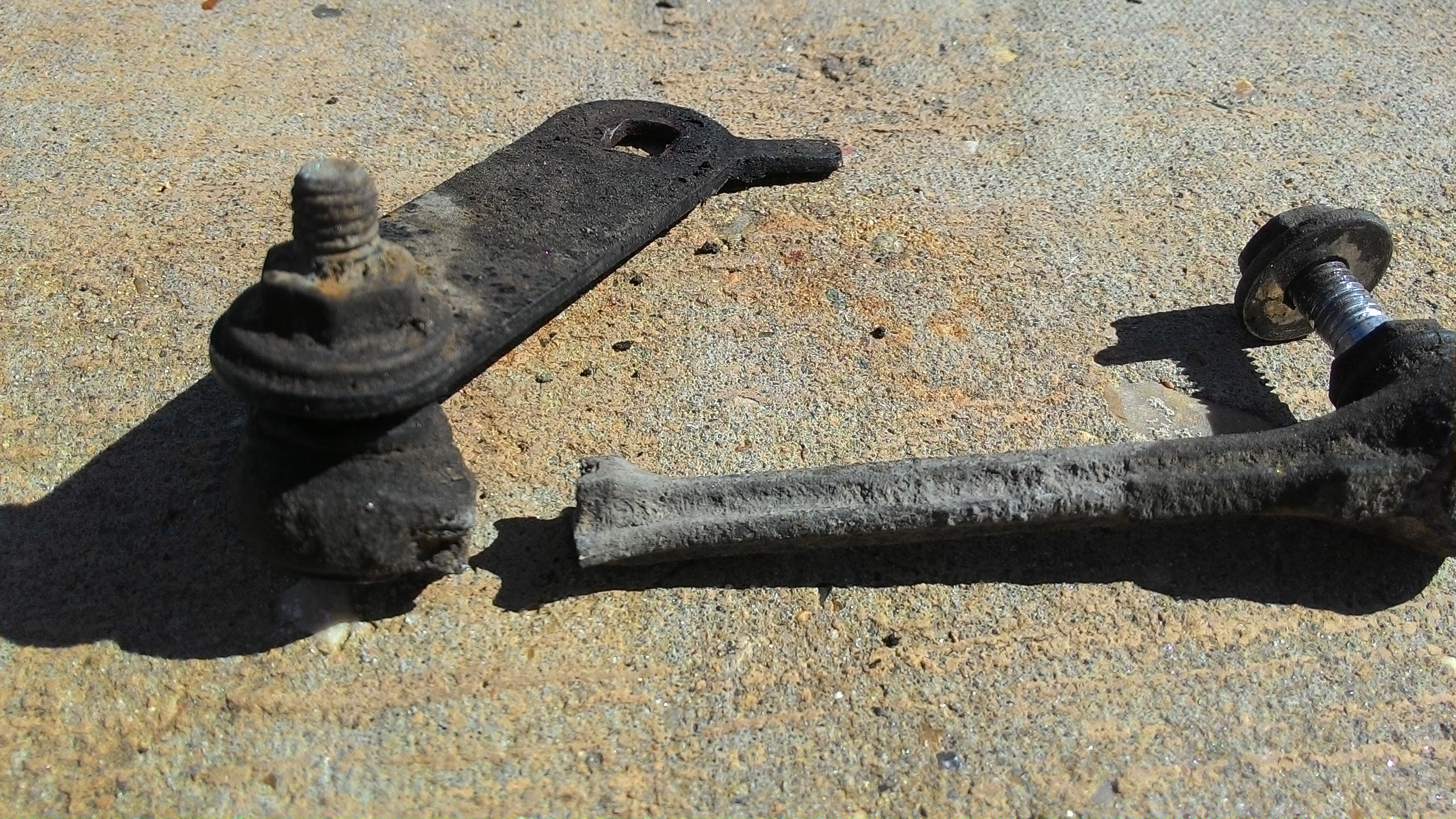

брадис
Сообщения: 155
Зарегистрирован: 12 май 2013, 13:03
Двигатель:: 4m41
Мой автомобиль(и):: ваз-2106-2 раза.уаз-31512,мпс, mitsubishi pajero 4 2008г дизель
Откуда: уфа
Откуда: уфа
Благодарил (а): 16 раз
Поблагодарили: 6 раз
Сообщение брадис »

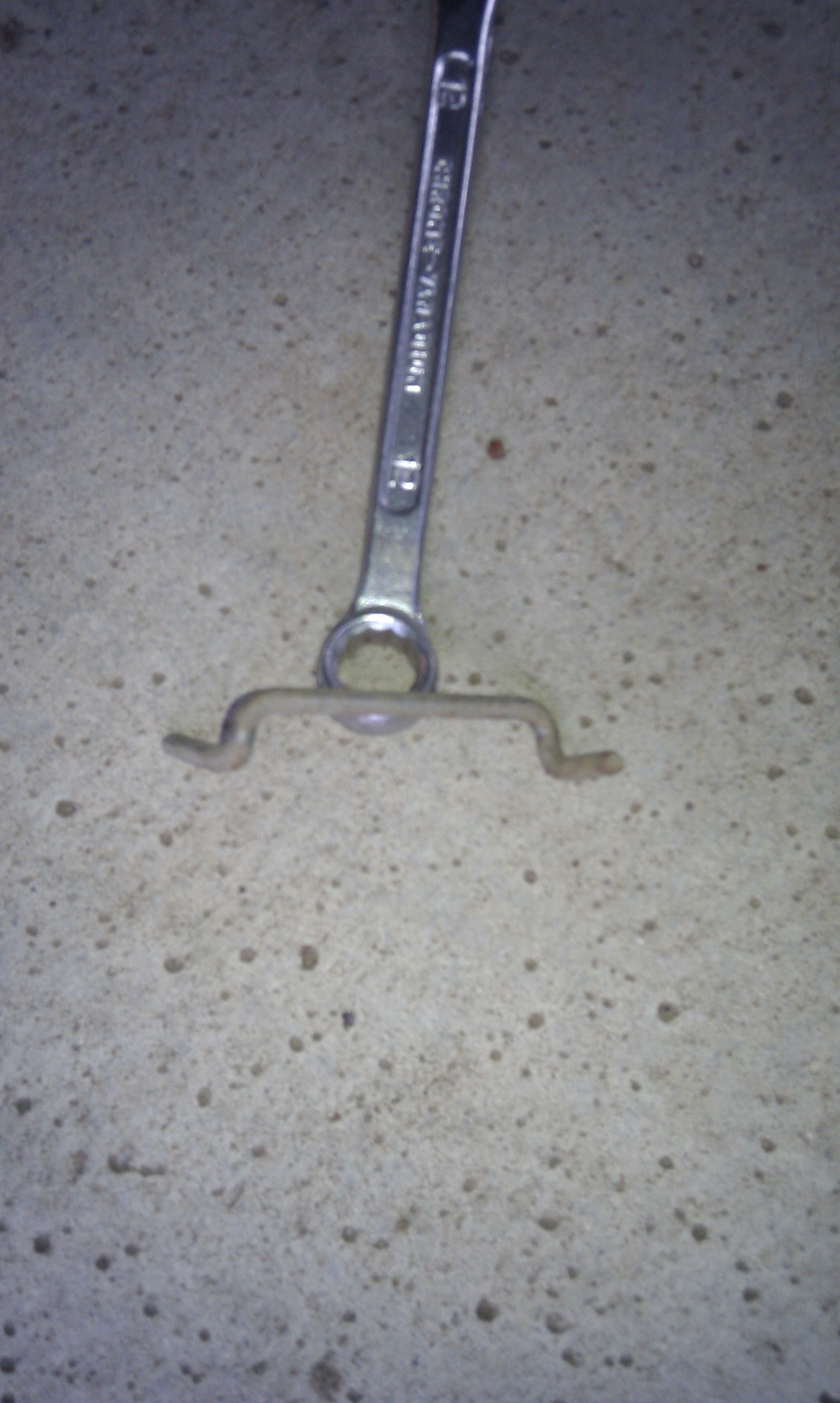

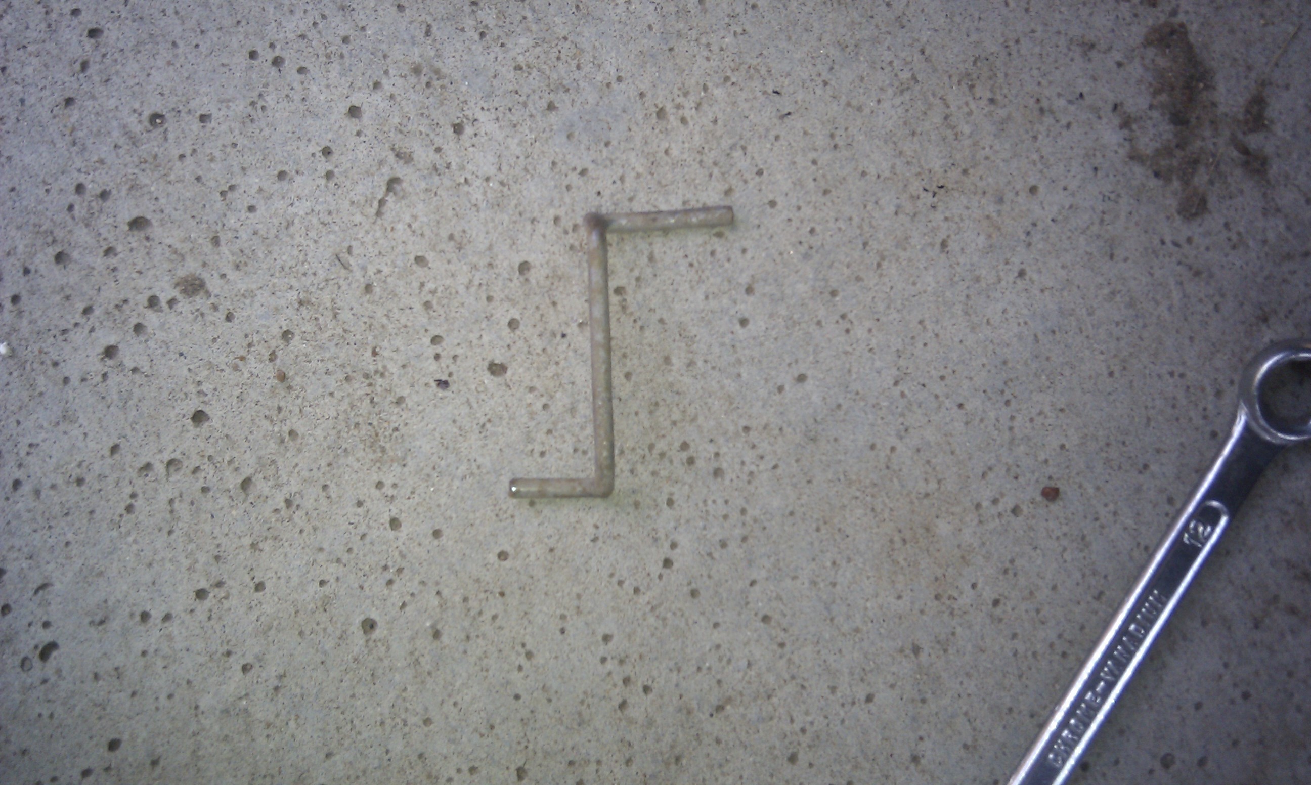

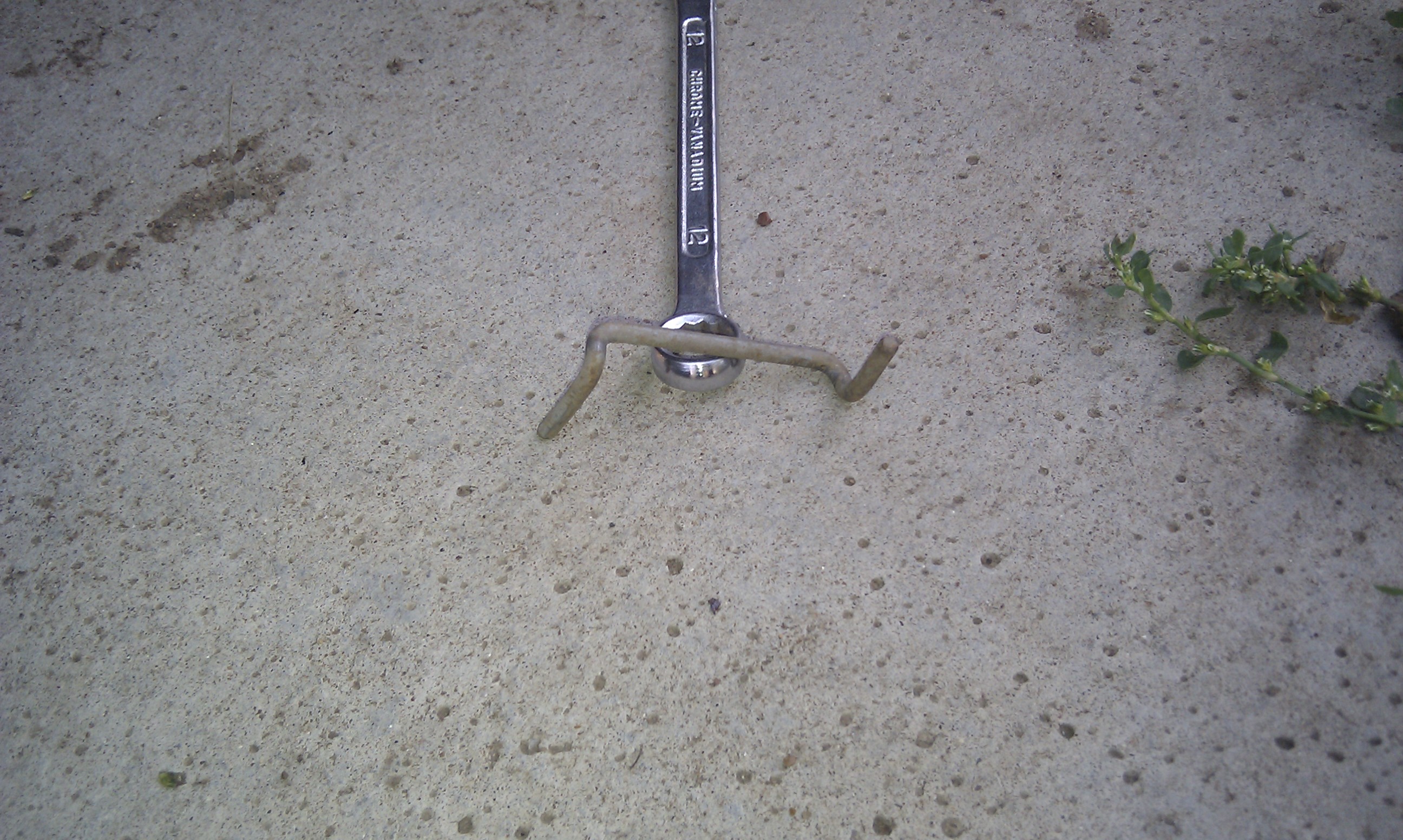

Может, кому пригодится.

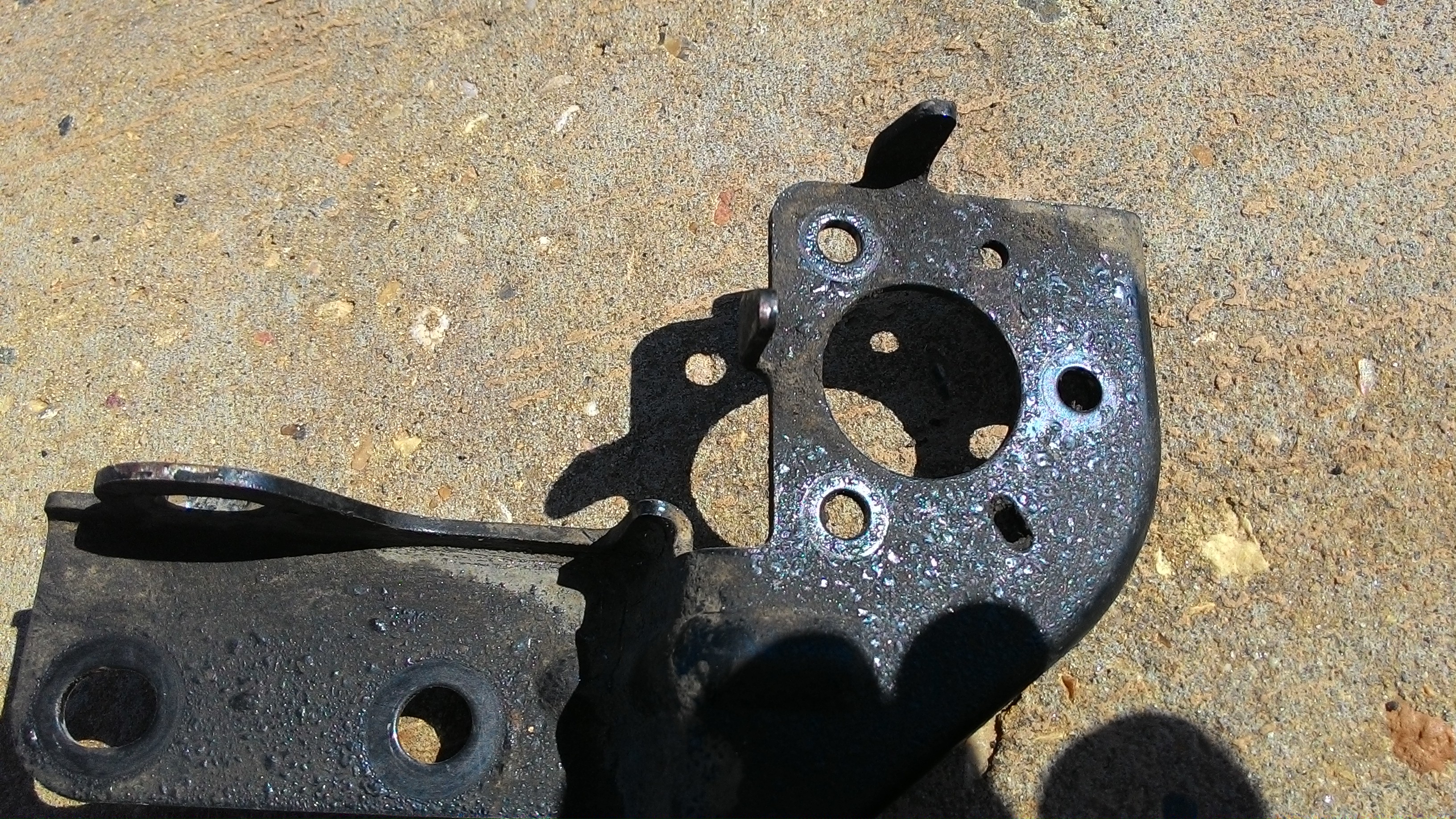

Закисла тяга заднего датчика, в итоге сломался уголок на рычаге.
Уголок сделал сам, а тягу из подручного материала (электрод-лучше из нержавейки).
Тягу сделал за 5 минут , согнув таким образом (фото)-тогда не вылетает и нормально работает. Проездил 3 месяца-пока не купил новую тягу и уголок. Вполне работоспособно.
Дедон69
Сообщения: 2312
Двигатель:: 4М41
Мой автомобиль(и):: Паджеро 4
Поблагодарили: 60 раз
Сообщение Дедон69 »
Супер! Конструкторы повесятся от злости.
Сообщение eheyler »

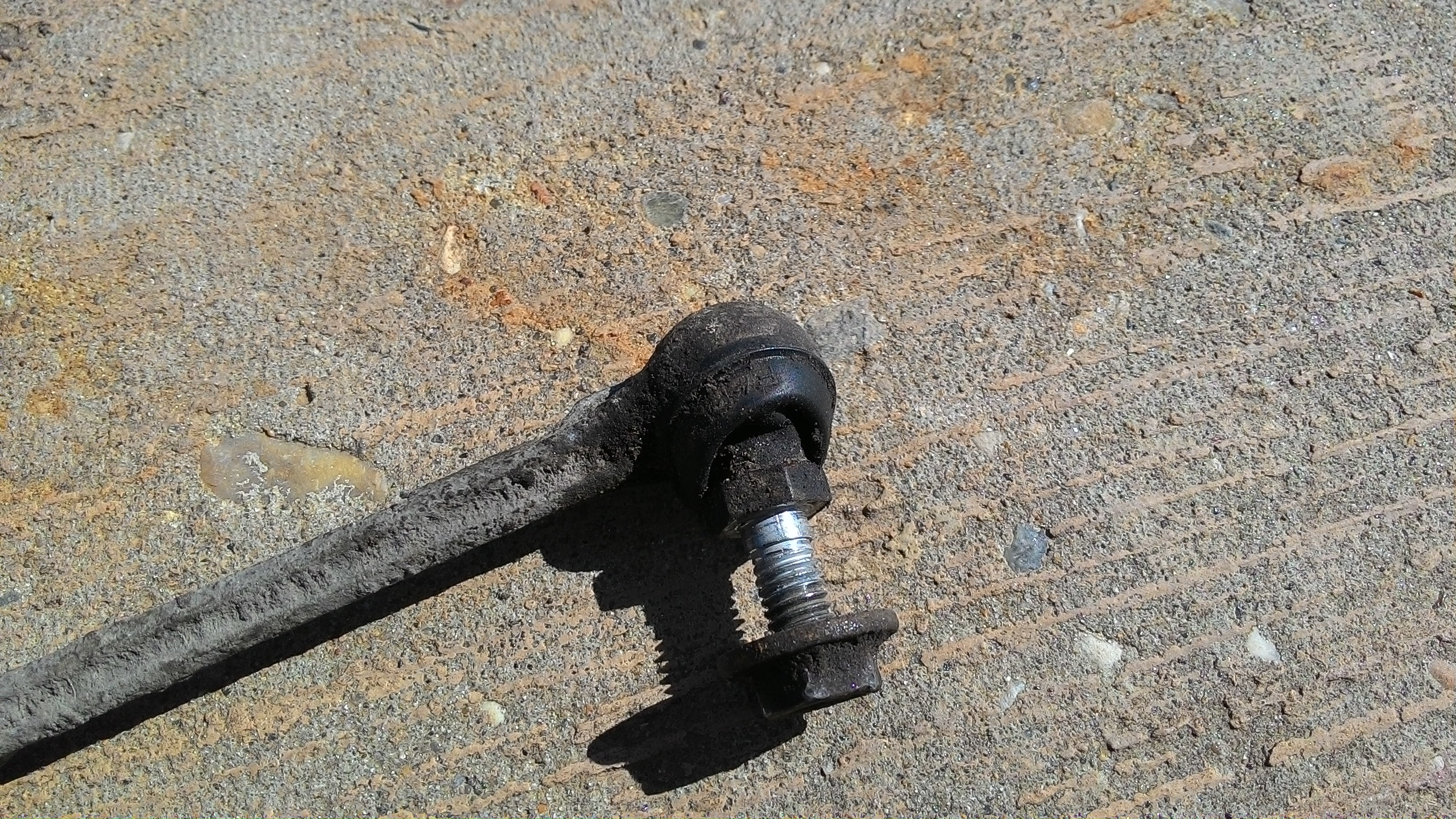

Осмелюсь предположить что эта самая тяга просто так не сломается. Походу сам датчик закисает вот откуда у проблемы ноги ростут! Примерно тоже самое мне и мастер на Т.О. сказал, тяга изготовлена не из металла специально для того чтобы датчик не искорёжить и вроде как датчик ремонтопригоден, но дилер его просто тупо меняет за немалые деньги клиента.
Самка лебедя -лебёдушка! А самец -петух!!!
Дедон69
Сообщения: 2312
Двигатель:: 4М41
Сообщение Дедон69 »
Тяга ломается не просто так,закисает и клинит шарнир,потом отрывает всё вместе с уголком. Тему надо просто с начала почитать.
