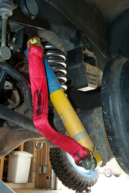

Кто ж их знает, какой длины надо, никто не сказал (говорят только что от старого спорта подходят), думал хватит.Tovarisch Zyukin писал(а): задние амы, совокупно дают +3 см от стока. Не мало? Раз их порвало... не лучше тогда длиннее амы или стремена корячить?
Какие стремена? Что это? Куда их? По подробнее пожалуйста.

Подойдут и от уазика и от патруля..... Было бы желание что нибудь запихнуть
Амортизатор в идеале подбирается под пружину. Сжатое состояние, чтоб не было пробоя при прыжке, не должно на 100% отрабатывать- тут на помощь должен придти отбойник. Разжатое состояние- работает постоянно до полной вытяжки, ибо падение моста в низ у нас ограничивают именно амики. Вот на полностью растянутом амике пружина должна немного туго, но проворачиваться руками по чашке моста.
Можно уйти немного в сторону *зажатости пружины* но тут уже надо смотреть по месту. Если ситуация будет противоположенная, т.е. на вытянутом амике пружина *болтается*, то есть риск на хорошей кочке её тупо потерять. Будет айяйяй.
Так что то, что говорят- *от старого Спорта* и прочее- нужно расценивать исключительно в связке пружина/амик.
Tovarisch Zyukin, действительно, ничего не понятно из твоего поста. Ничего корячить не надо, масса вариантов есть без этого.
Разница в амах однозначная- они тупо разной конструкции.

ограничители хода моста, делаются дополнительно. сверху фиксируются за раму, снизу за балку моста.lesnik5000 писал(а):Tovarisch Zyukin писал(а): Какие стремена? Что это? Куда их? По подробнее пожалуйста.
обычно на 1-1,5 см короче МАХ хода моста вниз по амам. Вообще настраивается по задачам.
Самые прикольные видел на СБ 14 на 80-м крузке. многослойные, синтетические, имеющие относительную эластичность (по внешнему виду оч. напоминали слоенку из 10 т. стропы). Правда человек машинку для "Шелкового пути готовил", там и испытал.
На СБ, там где многие катались до 60-70 км час (кому не жалко было)
У нас впереди ограничители хода подвески на рычагах, а сзади только амы.
Следовательно длинна ама и его плотность на отбой должна соответствовать упругости пружины, что бы при экстремальном разжатии погасить энергию пружины и не передавать удар на уши, или дополнить конструкцию стременами. Да, или сдвоить амы ))
Т.к. сам очень облизываюсь на Lovells, вот и интересуюсь кто что пробовал и интересно почему у людей те или иные бяки произошли...

посмотрю как поведут, но стремена оч. серьезно рассматриваю, только в другой компоновке ни как на фото
