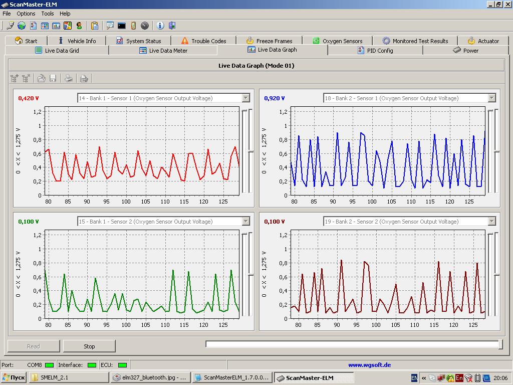

сделал скрин вольтажа по ЛЗ.
Кто подскажет какие ЛЗ кривят показания?
Верхние это передние, нижние соответственно задние, катализаторов нету, поэтому показывают примерно одинаково.

Добрый день!Подскажите,Заменил датчик кислорода левый верхний,который приговорили у оф диллера после диагностики,на бош 133,скрутил все как писали по цветам,ничего больше не трогал.Завел,по деревне поехал-нормально,выехал на трассу начинает как будто за жопу тянуть на секунду,может меньше и так как будто дергается рывками,только не тычки,а как за жопу тормозит на секунду,интервалами.Загорелась ошибка.К сожалению сканер ещё не купил (может заодно подскажите какой),а то в сервис не наездишься по 550 отдавать.Помогите!!!

Ничего не понимаю,поездил,все признаки вроде пропали....(Ошибка осталась гореть)master71 писал(а):Добрый день!Подскажите,Заменил датчик кислорода левый верхний,который приговорили у оф диллера после диагностики,на бош 133,скрутил все как писали по цветам,ничего больше не трогал.Завел,по деревне поехал-нормально,выехал на трассу начинает как будто за жопу тянуть на секунду,может меньше и так как будто дергается рывками,только не тычки,а как за жопу тормозит на секунду,интервалами.Загорелась ошибка.К сожалению сканер ещё не купил (может заодно подскажите какой),а то в сервис не наездишься по 550 отдавать.Помогите!!!

И ошибка потухла...master71 писал(а):Ничего не понимаю,поездил,все признаки вроде пропали....(Ошибка осталась гореть)master71 писал(а):Добрый день!Подскажите,Заменил датчик кислорода левый верхний,который приговорили у оф диллера после диагностики,на бош 133,скрутил все как писали по цветам,ничего больше не трогал.Завел,по деревне поехал-нормально,выехал на трассу начинает как будто за жопу тянуть на секунду,может меньше и так как будто дергается рывками,только не тычки,а как за жопу тормозит на секунду,интервалами.Загорелась ошибка.К сожалению сканер ещё не купил (может заодно подскажите какой),а то в сервис не наездишься по 550 отдавать.Помогите!!!
