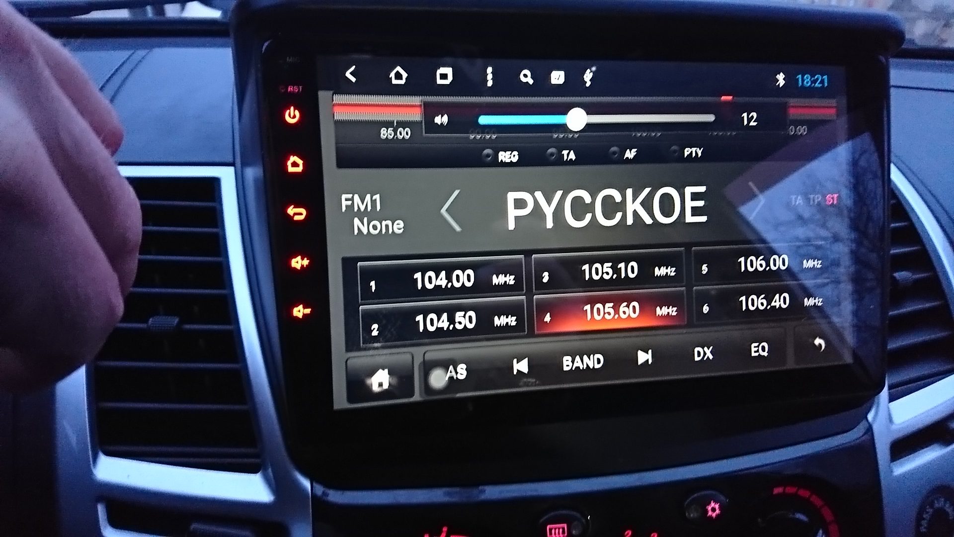

maksg21
Сообщения: 396
Зарегистрирован: 21 окт 2011, 17:18
Мой автомобиль(и):: Новый Pajero Sport
Откуда: Самара
Благодарил (а): 32 раза
Поблагодарили: 27 раз
Re: Замена штатной магнитолы (варианты установок)
Сообщение maksg21 »
kor.den74 писал(а):
А где синее радио и мелкий?
Интерфейс чуть другой, всё на русском
