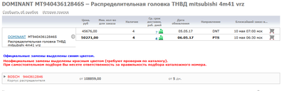

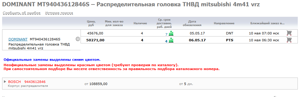

Сообщения: 2948
Двигатель:: 4M41 дизель
Откуда: ЯНАО
Благодарил (а): 25 раз
Поблагодарили: 98 раз
Re: Система питания, впуска и выпуска 4М41
Сообщение winter1971 »
Я так понимаю, одно из удачных воплощений?
2017-05-06 19_44_35-DOMINANT MT94043612846S – Распределительная головка ТНВД mitsubishi 4m41 vrz куп.png
Dieseltronic
Сообщения: 1077
Зарегистрирован: 13 апр 2014, 08:06
Мой автомобиль(и):: "Орлёнок"
Откуда: Красноярск
Поблагодарили: 36 раз
Сообщение Dieseltronic »
без фото- несчитОва :8-):
единственное поражает меня- люди отдают за эти куски железного го%на поболе "палтуса" денег :*SCRATCH*:
