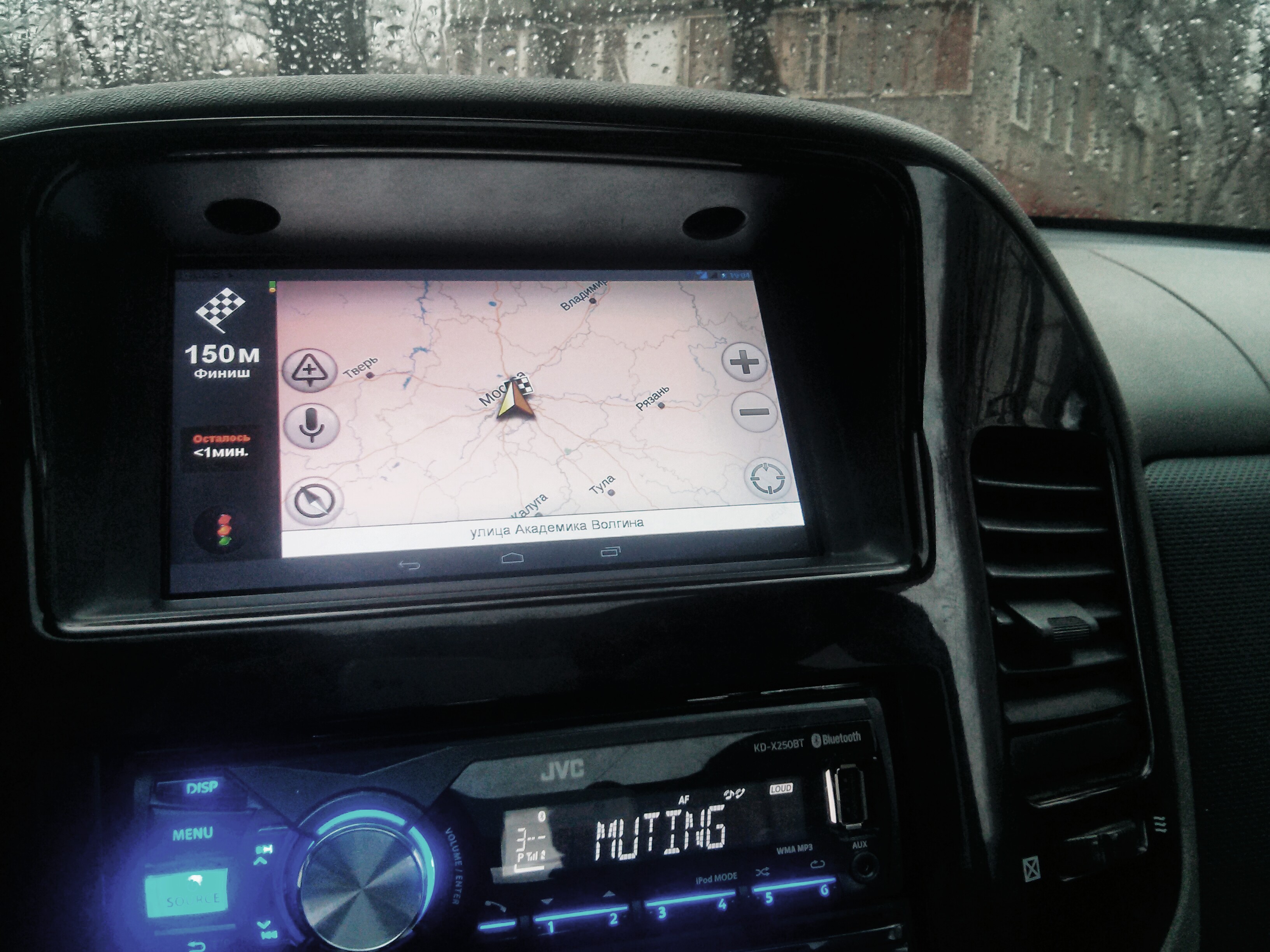

Хочу поделиться опытом установки планшета вместо штатного БК. Планшет МТС digma optima 7 подходит к штатной рамке центральной консоли по размеру и формату дисплея идеально. Крепится на скотч 3м изнутри. по периметру.
Стоит 3000 р. Навигация, летает. Музыка играет)
Только вот углы обзора отстой. Видно хорошо только водителю.
П.с. планшет с 3g

Достойно придумано все.
Правда, осталось не ясно, как приделаны камеры боковых и заднего обзоров.

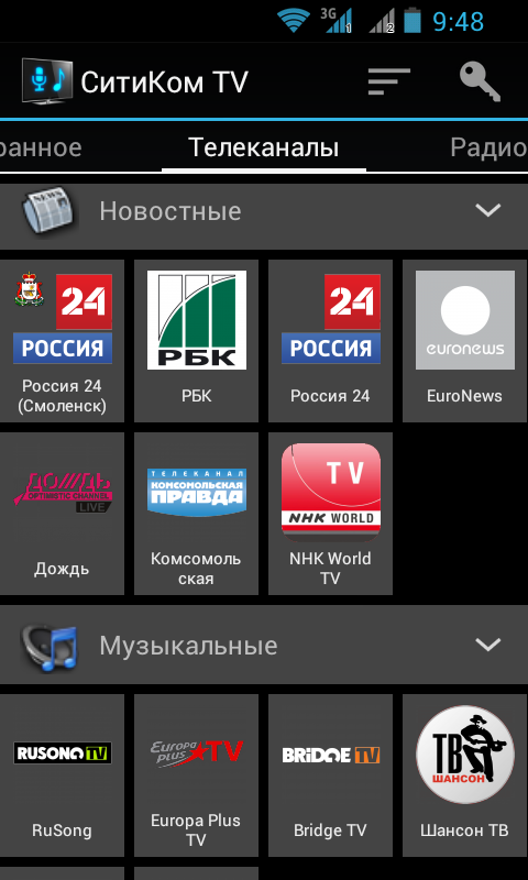

Просто софтина полностью переписана под Android API, без разных там прослоек типа Air'а.
За основу взят дизайн нашего сайта под мобильники и планшеты.
Регистрация пока бесплатная для всех.
Собственно, кто-то и с сайта любит пользовать, почему нет? Но в этом случае у вас получается прослойка в виде браузера со всеми его глюками и желанием "вписать" страницу как ему удобно )))
Выглядит новая софтина так.
Теперь все интуитивно понятно и удобно, удобные категории, удобная навигация. Мгновенное включение потока (полностью WebM и MKV), удобное переключение качества, масштабирование картинки, программа передач.

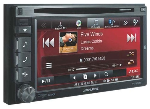

Вот такой поставил. Рамку подпил ли дремлем и отшлифовали . Встало все без щелей , также камера заднего вида intro pajero 4 и вот счастье ... :*DRINK*:

Знатный майфун!!! Это же Alpine INE-W920R ?
Я вот зажал 40 рублей и взял побюджетнее Пионера.
