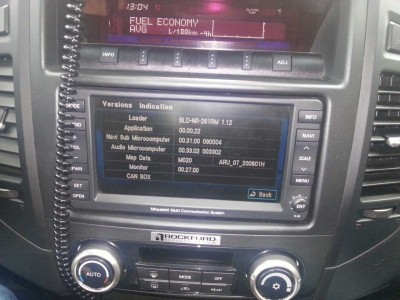

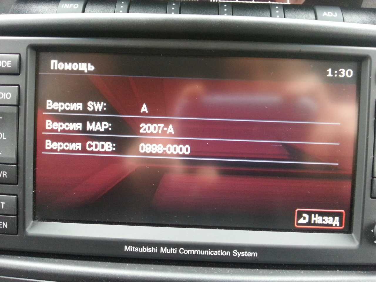

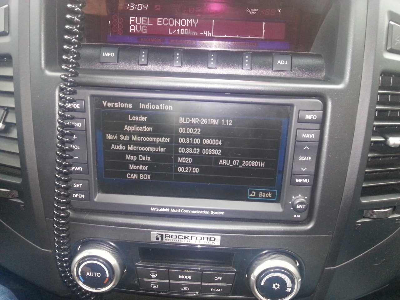

Добрый день (вечер) всем. Не получается прошиться на R-03F... Начну с того, что я так и не понял, как определить какая версия ПО установлена. Авто куплено новым в России, в 2008 году. Все русифицировано, но в инфо пишет, что карты 2007 года. Я так полагаю, что версия R-01, хотя, как писали, что она тока на английском может быть. Что я делал. Чтобы не запороть ненароком жестяк родной, я взял другой на 120Гб, скачал iso-шник R03F_map2011A_CDDB4214.tib по ссылке из этой темы, восстановил его Акронисом 10 . Получил 6 разделов и 70 с чем-то гигов неразмеченного пространства. Затем записал на CD обновление из архива R-01(03)-F-DVD_in_motion_allowed_2012, из этой же ветки. Воткнул жестяк, вставил CD, включил зажигание, система сообщила что обнаружено обновление, я нажал обновить, система подумала, экран погас и секунд через 10 сообщила что типа "жесткий диск неисправен, выключите зажигание и что-то там...". Я извлекаю диск, подключаю к ПК и обнаруживаю, что он запаролен. Викторией разлочиваю его - вся инфа на месте, разделы все на месте. Установил родной жестяк, вытащил CD, запустил систему, она подумала и побежал бегунок "обновление системы", после чего все запустилось так как и было раньше. Потом я снова поставил свой жестяк, сделал "memory initialization" - система запустилась и повисла на навигации (в смысле выскочило предупреждение как обычно, но кнопки не реагировали на нажатие). После повторной попытки обновления (нажал Set+Navi, выбрал меню Version ....., в нем нажал и подержал кнопку Menu и выбрал Disk load) все повторилось, в смысле "жесткий диск неисправен"... Я так понимаю, что надо апгрейдить последовательно по версиям, типа r-01, потом r-02 и потом r-03. Но проблема в том, что не могу понять что же за версия установлена сейчас. Если не сложно укажите в какой последовательности апргрейдить мне, что конкретно качать. Спасибо большое за внимание

can_fodder писал(а): Я так полагаю, что версия R-01, хотя, как писали, что она тока на английском может быть.
На первой фотке видно, что у тебя R-02, там же под джойстиком нарисовано. Я бы сначала с родным диском поднял версию прошивки до R-03, а потом подсовывал неродной 120 гиговый диск с новыми картами.
