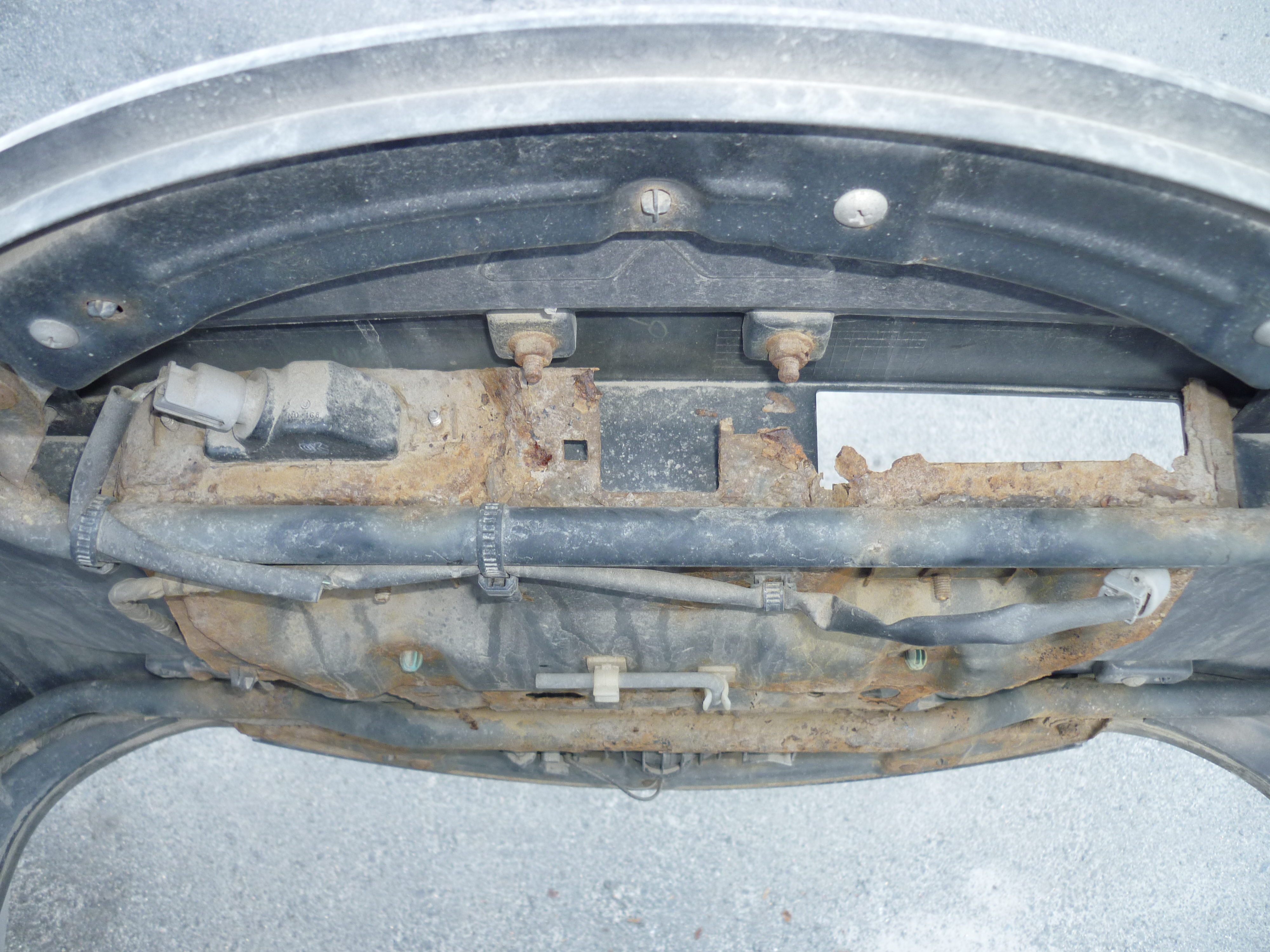

Жека Оренбургский писал(а):. Оказалось ничего особо страшного, кой где облупилась краска, немного окисленного алюминия в этих местах, ржавые только кронштейны для защиты.
p/s/ В ближайшее время проведу дополнительный антикор этого узла и займусь осмотром бака.
вот это правильно и не тяни!
я каждую замену резины (т.е. раз в полгода, весной и осенью) снимал защиту и очищал трубки.
предпоследний раз все было точь-в-точь как у тебя, на вид - ок.
я сильно удивился, когда весной снял защиту, а там ржа лохмотьями висела..
все зачищал, травил, красил и антикорил.
как-то мгновенно там все ржавеет.. и защита - зло! если по камням/грейдерам/веткам и палкам не ездить - лучше снять.
к баку все хотел подлезть, но не решался, понимая что меня там ждет.. так и продал машину.. :)

Через некоторое время эксплуатации могут возникнуть проблемы это открытая часть, отпескоструиться на раз! наверное не зря защиту устанавливали. У себя решил так, промыл керхером, зачистил места ржи, протравил преобразователем, обработал антикором, ну подкрылки поставил, время покажет :*VICTORY*:

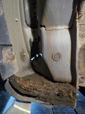

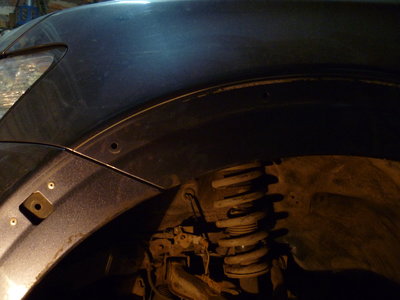

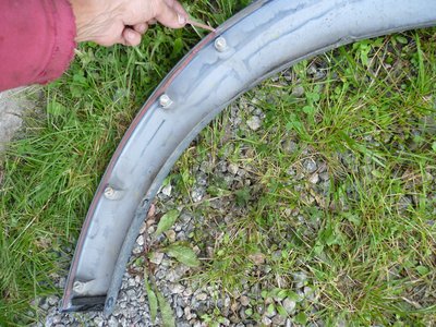

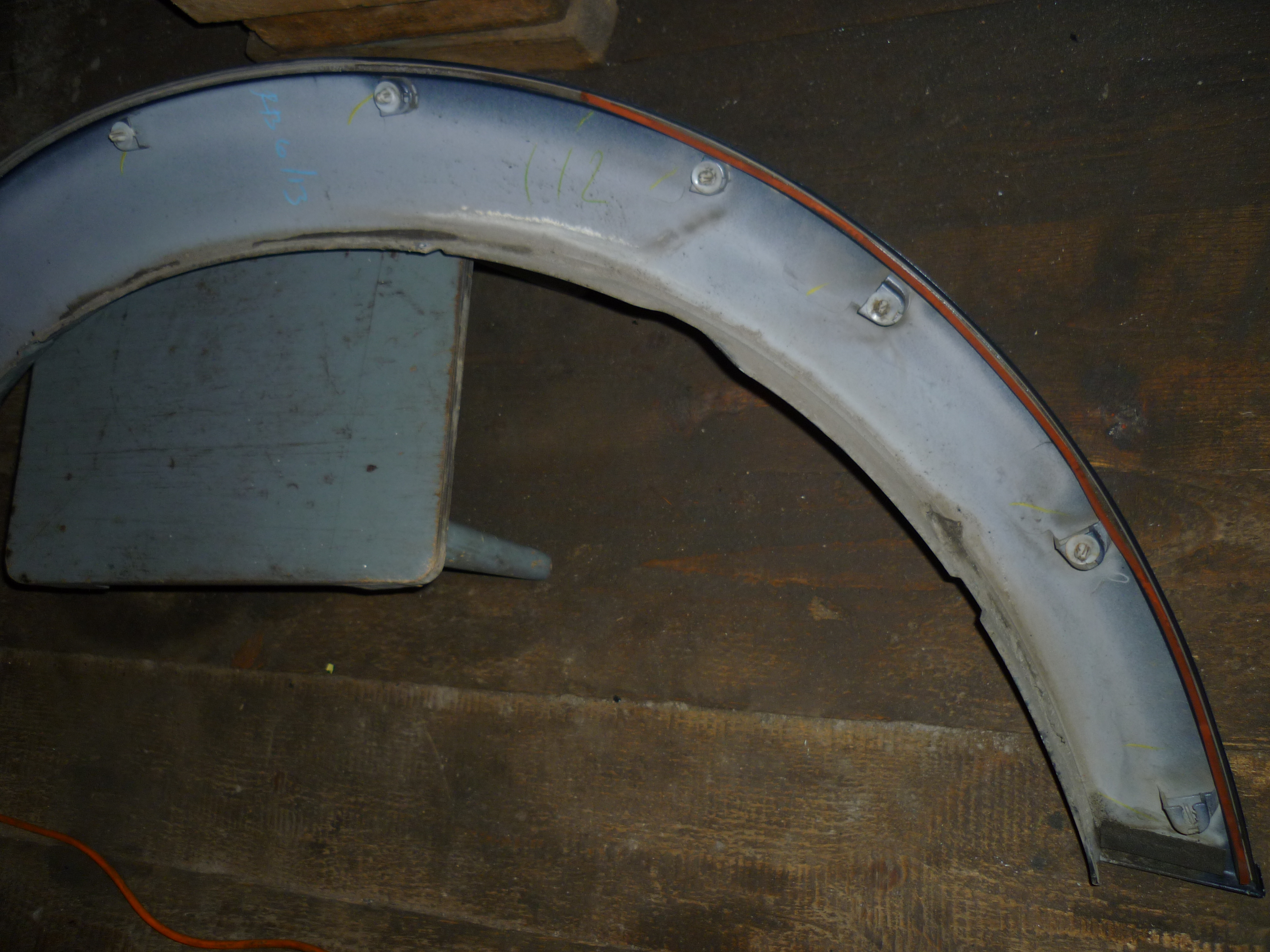

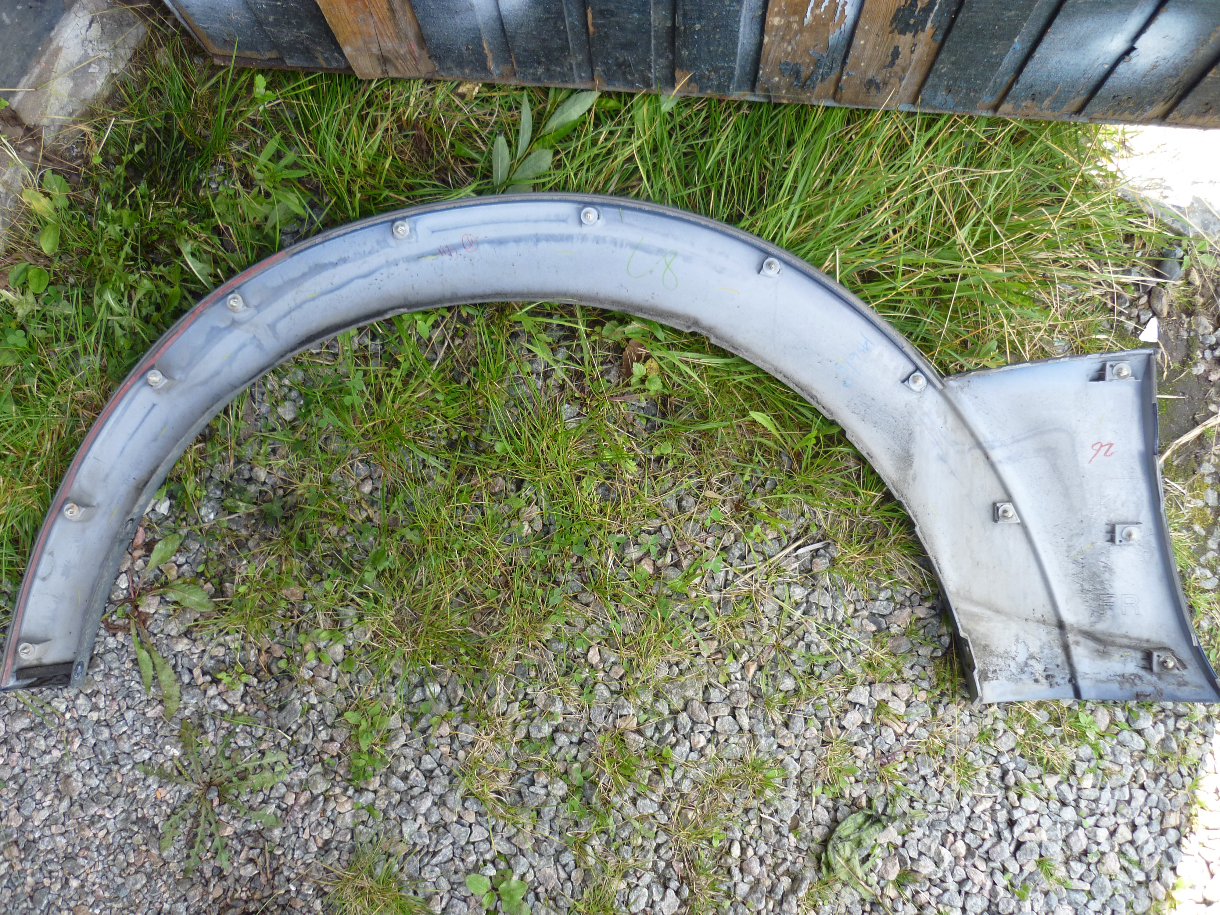

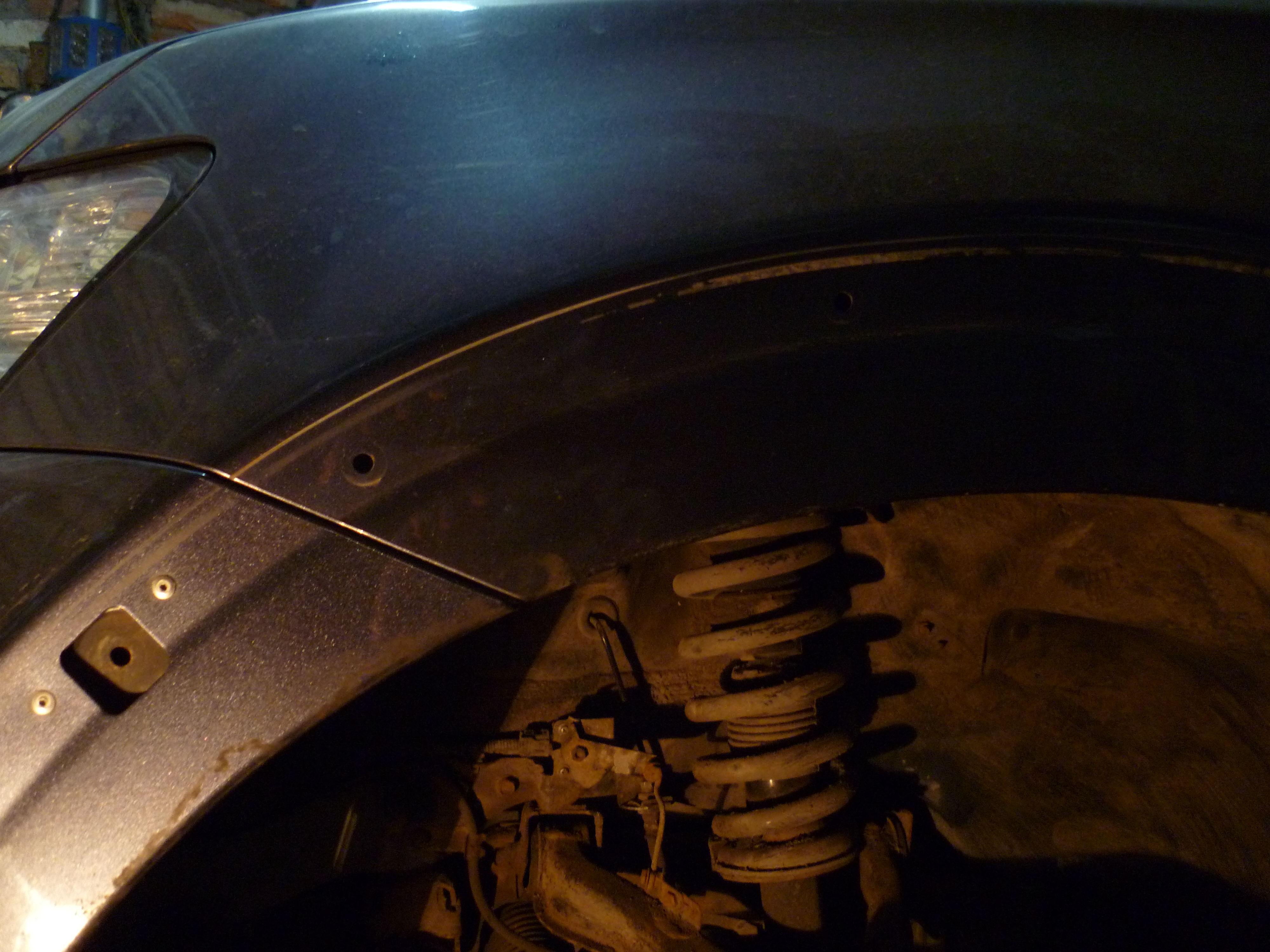

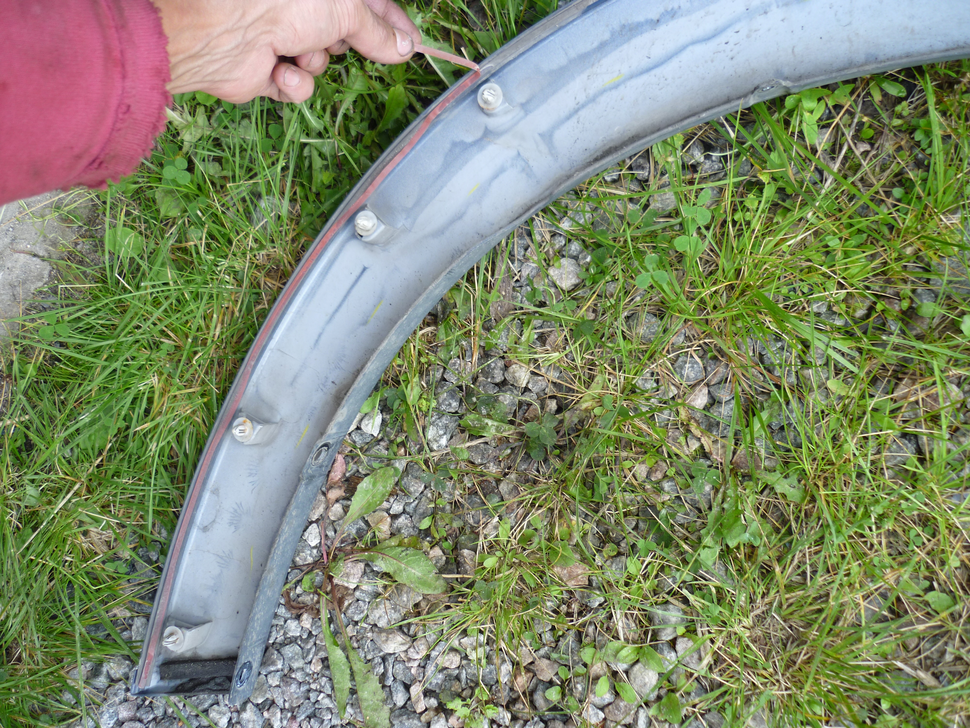

Всем привет!!! Надеюсь, кому- нибудь инфа будет полезной. Продолжаем осмотр Паджеро на предмет косяков от производителя. Я обнаружил потертости краски на передних крыльях в районе крепления пластиковых накладок (около фар). Снял накладки и вот, что я там обнаружил:
Краска стерлась до металла.
Левая накладка. Япошки банально не удосужились удалить пленку на двустороннем скотче. Вот вам и японокачество!!!
Правая накладка. То же самое.
Пришлось снимать старый скотч с обеих накладок. Всё зачищать и клеить новый.

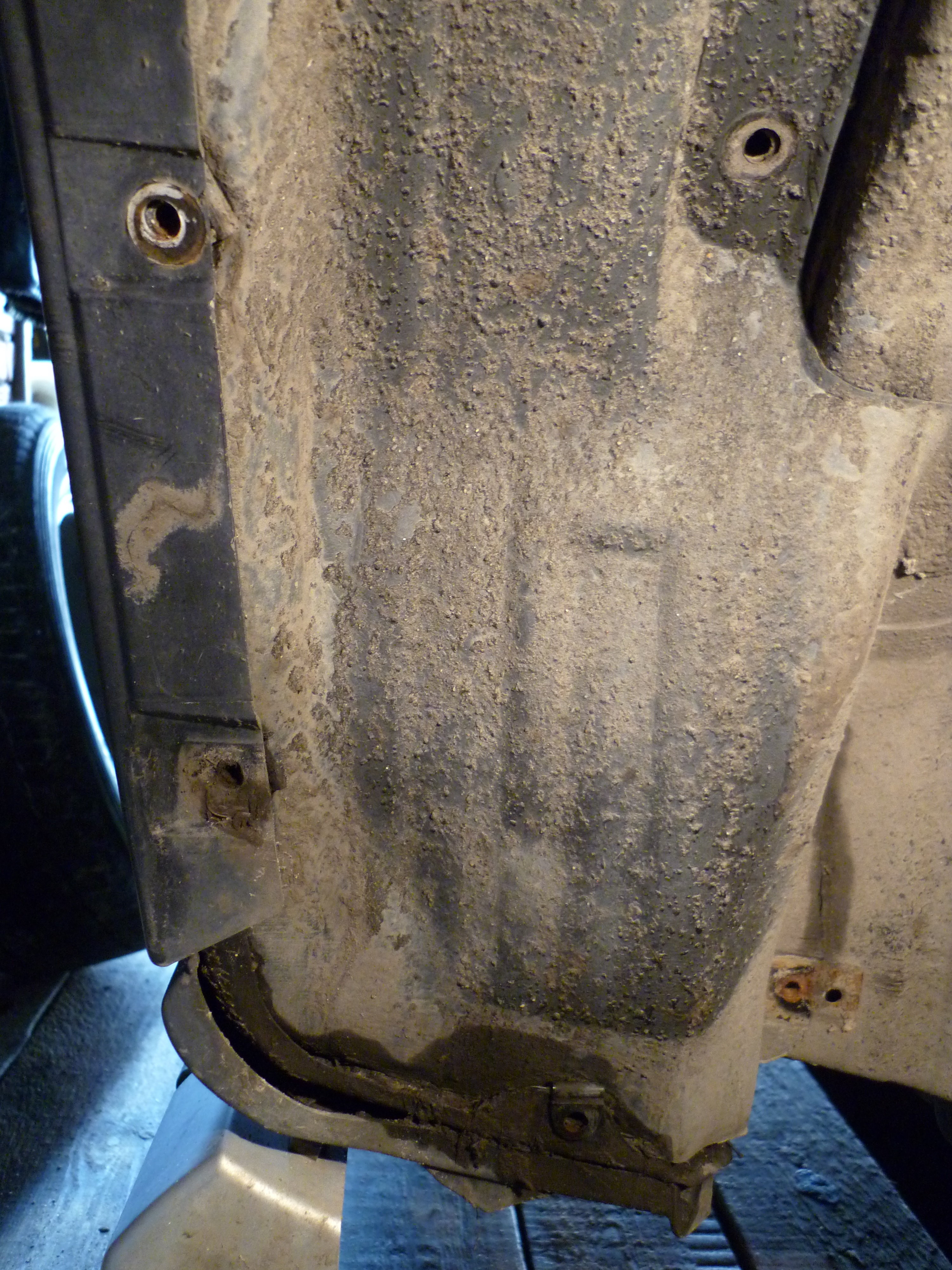

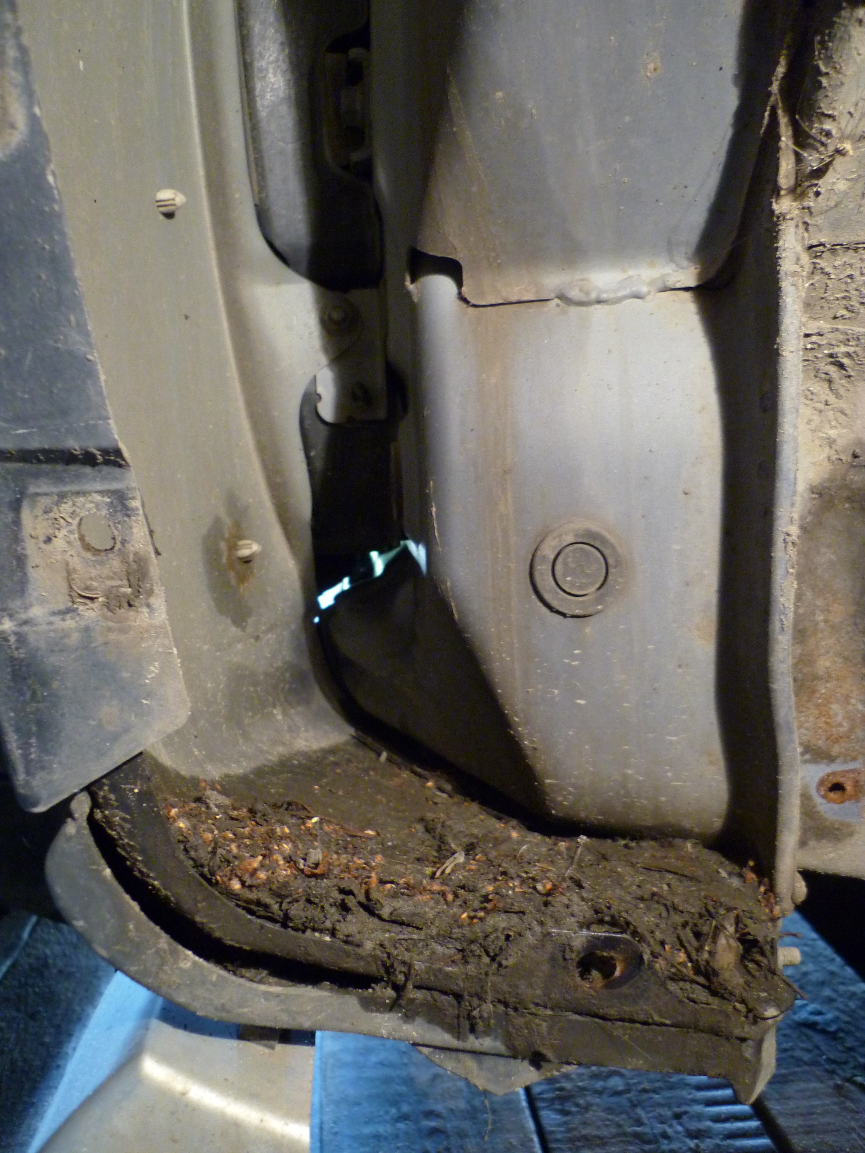

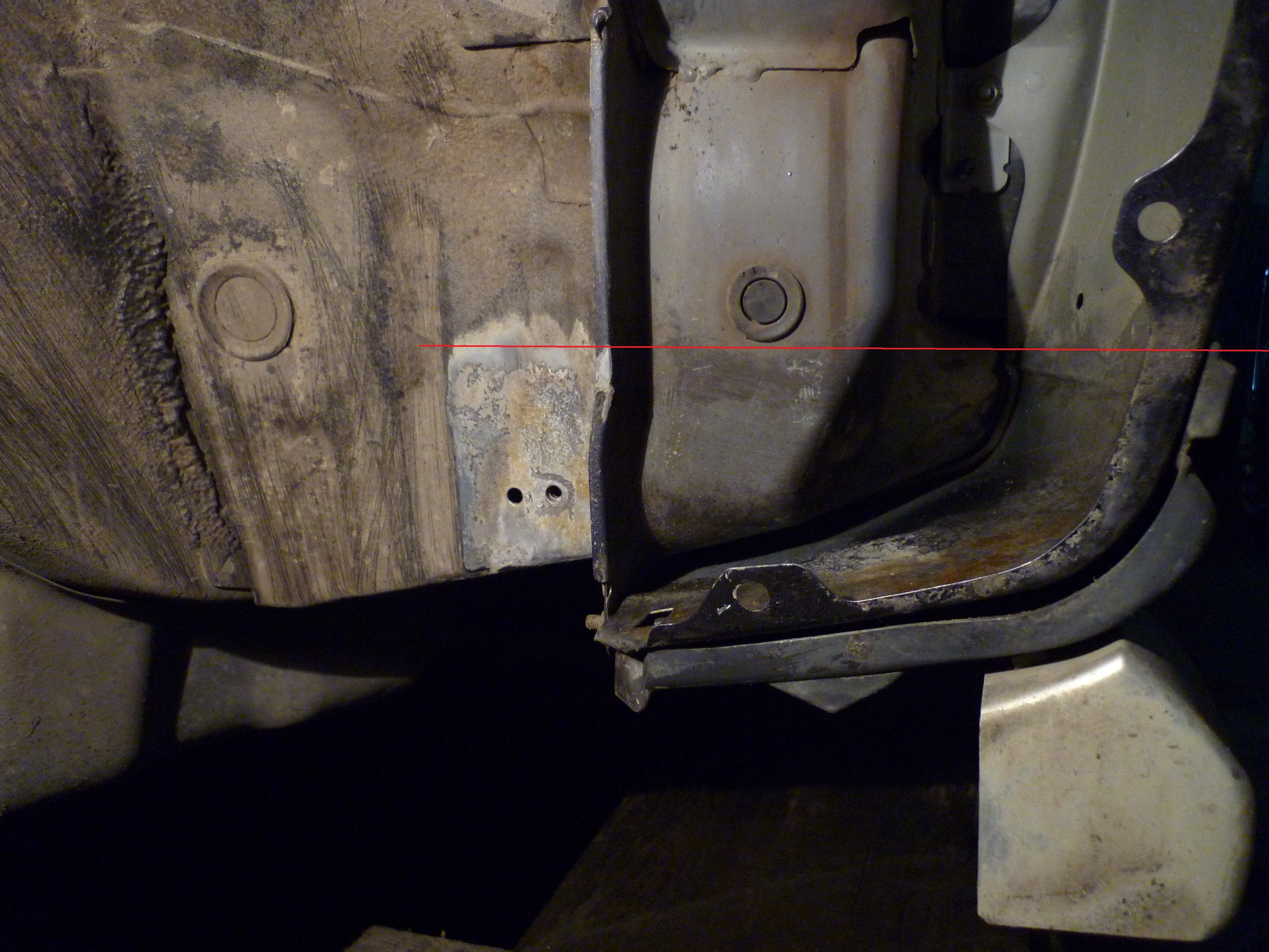

Еще один момент, на который периодически следует обращать внимание. Снимаем передние брызговики. Снимаем штатные пластиковые подкрылки. И чистим там скрытые полости от грязи. А ее там предостаточно.
Передний правый брызговик снят. Видна часть пластикового подкрылка. Его снимаем тоже.
Вот, что мы видим за пластиком.
Грязи было по красную линию. Фотика под рукой не было, поверьте мне на слово).

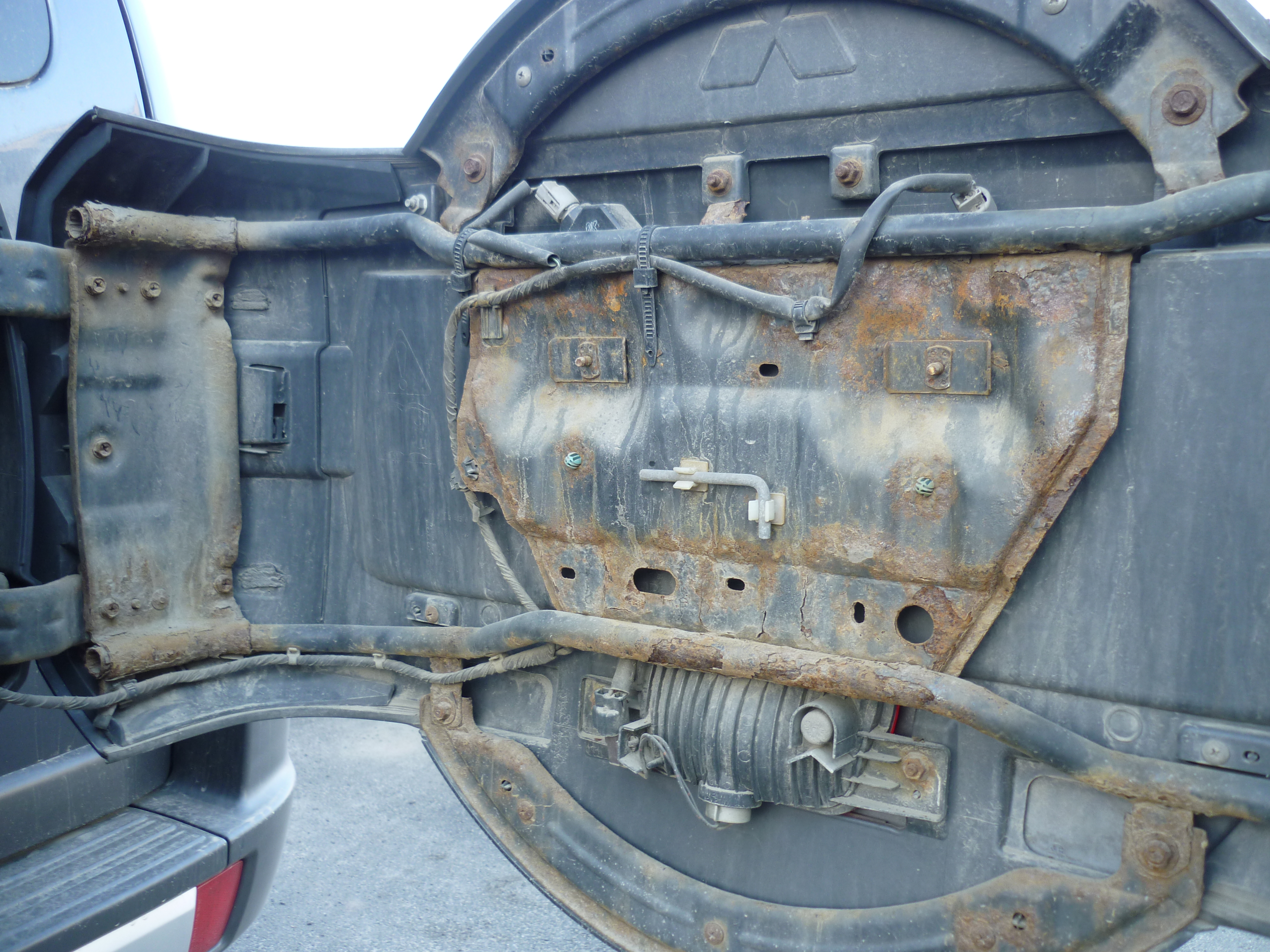

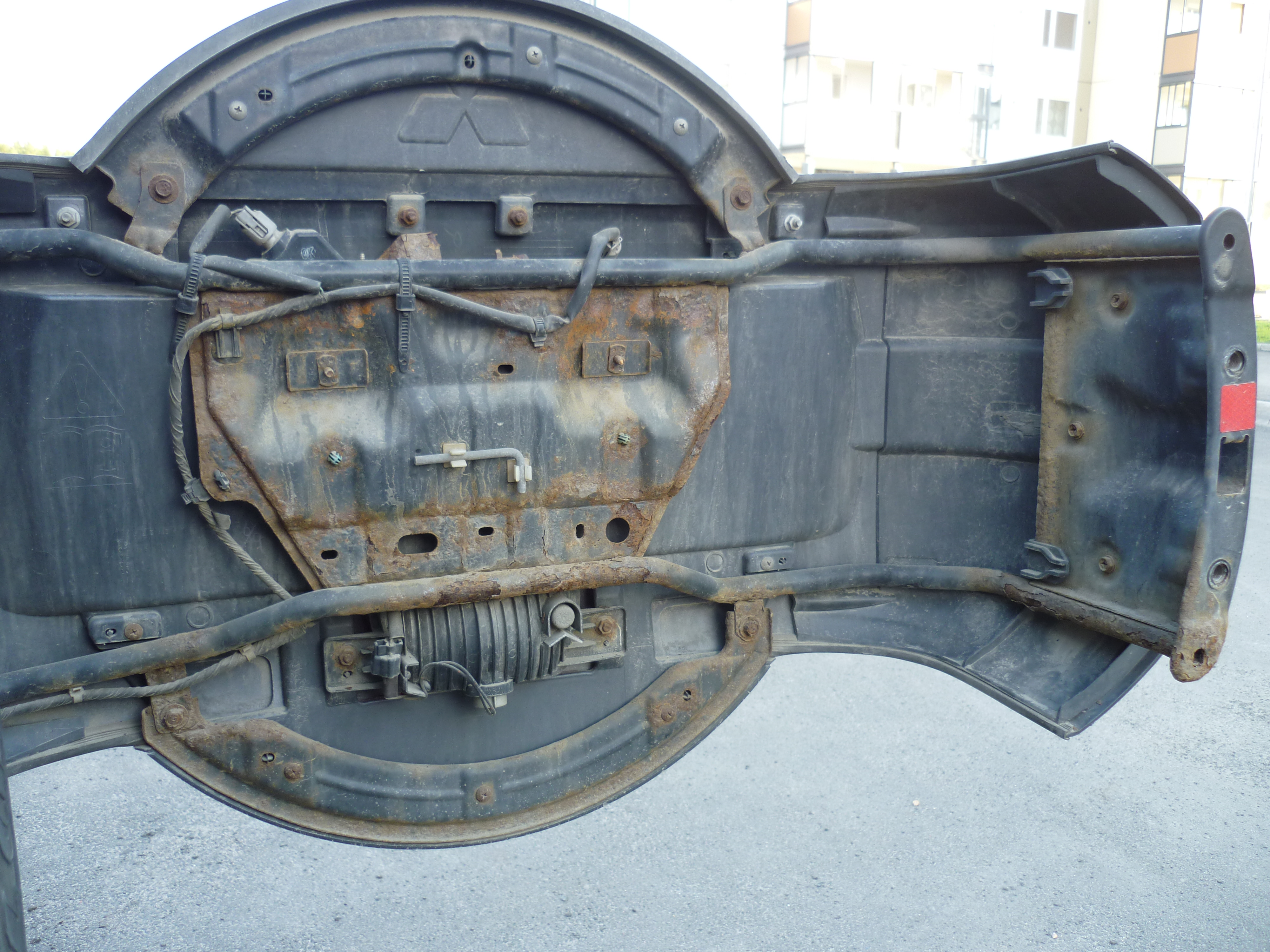

Да, и еще, не забывайте про дверь запаски. Если ее с завода ни чем не обработать, вот, что будет через 7-8 лет эксплуатации:
BOB51
Сообщения: 228
Зарегистрирован: 01 май 2011, 23:56
Мой автомобиль(и):: Pajero4 3.0
Откуда: Мурманск
Благодарил (а): 14 раз
Поблагодарили: 22 раза
Re: Мнение владельца
Сообщение BOB51 »
Приветствую.
Интересуюсь - почему если не с рождения, то хотя бы год назад, когда боролись с топливным баком, не установили в арки локера и не обработали калитку?
Хотя некоторые отвергают необходимость установки подкрылков, опыт эксплуатации говорит об обратном. У меня, например, за 5лет под локерами нигде никакой грязи и ржи, всё как с завода, в том числе и горловина бака, только запылилась немного.
Про накладки - причина потёртости, как я понял, в том, что накладки держались только на пистонах, а края не были приклеены? Может, здесь уже была рука наших мастеров?

Evgen-609hx79 писал(а):Всем привет!!! Надеюсь, кому- нибудь инфа будет полезной. Продолжаем осмотр Паджеро на предмет косяков от производителя. Я обнаружил потертости краски на передних крыльях в районе крепления пластиковых накладок (около фар). Снял накладки и вот, что я там обнаружил:
если бы вы посмотрели мануал
то поняли, что то что вы выдаете за проблему,
на самом деле фича , иначе снятие бампера было бы значительно большей головной болью
аналогичное решение сзади по фендеру клык/крыло
смотрите ссылку
http://faq.out-club.ru/download/pajero_ ... D00ENG.pdf
Не из битых? Так то од не чуждо, инфа 100%

k0mar0ff писал(а):...то что вы выдаете за проблему,
на самом деле фича...
:*YES*: Точно так! Когда снимали мне на сервисе одну из накладок на предмет покраски спрашивали - приклеивать ее или оставить как с завода? И про снятие бампера пояснили.
