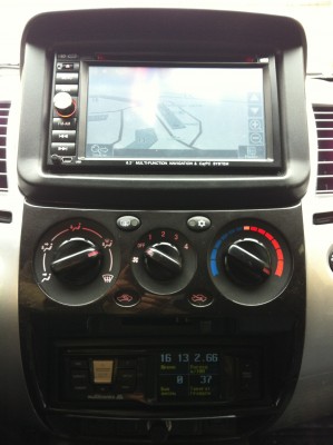

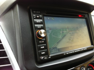

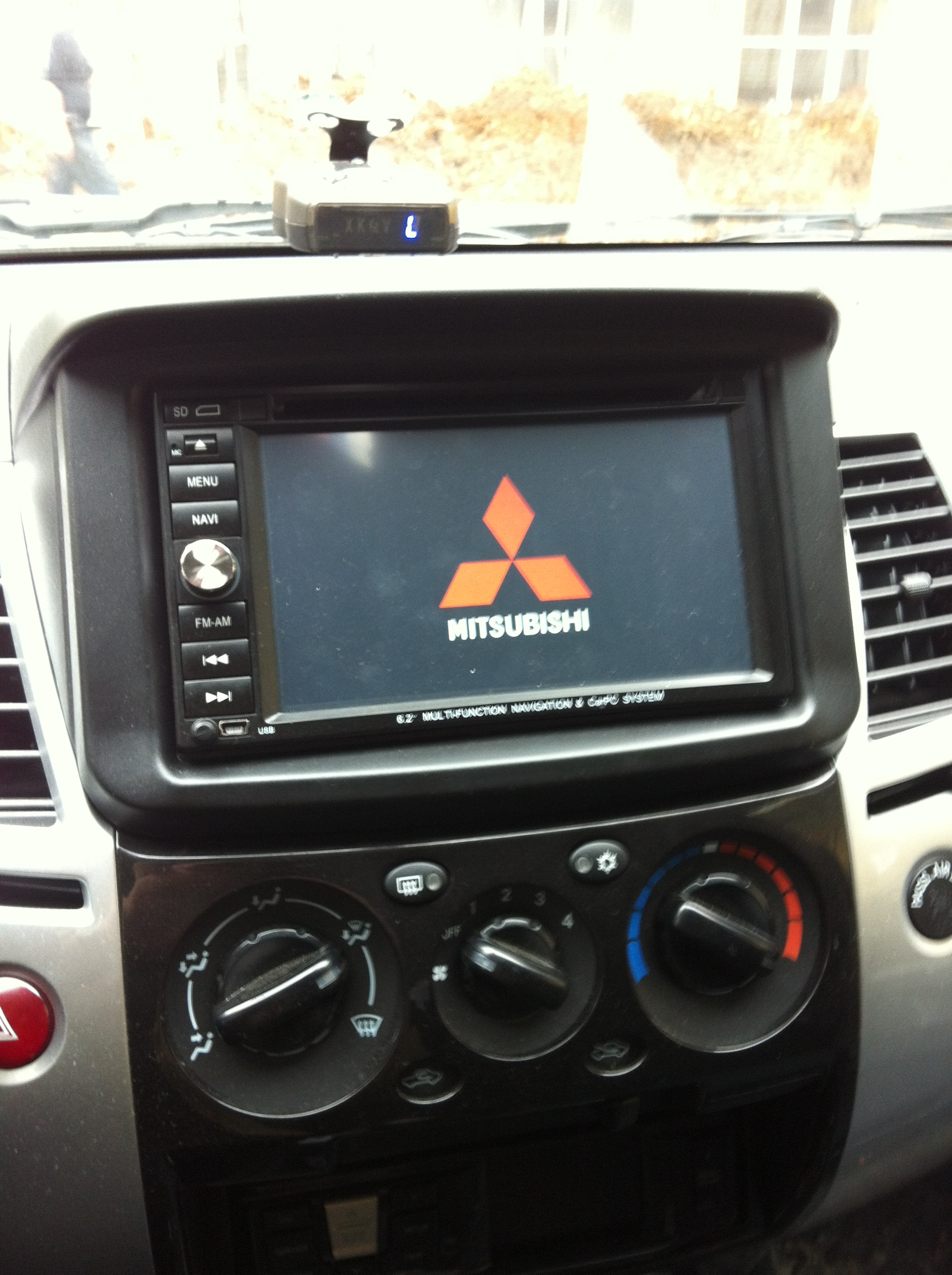

Re: Хорошая новость по установке 2DIN

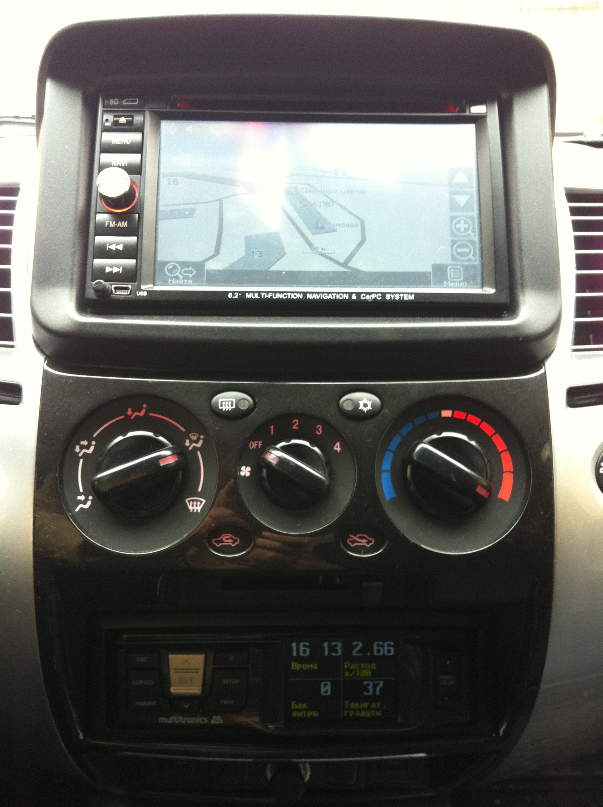

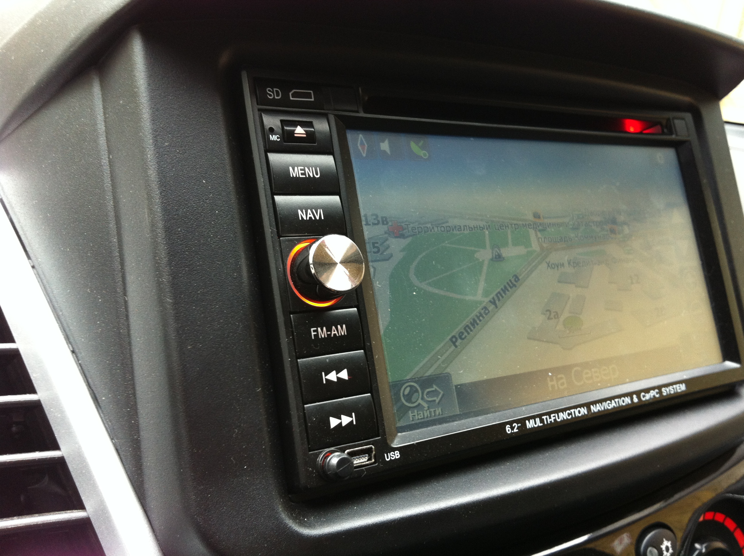

Коллеги!
Поставил 2-дин магнитолу. Вот фототчет.
Рамку брал во Владике. Магнитола китайская......

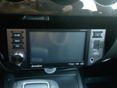

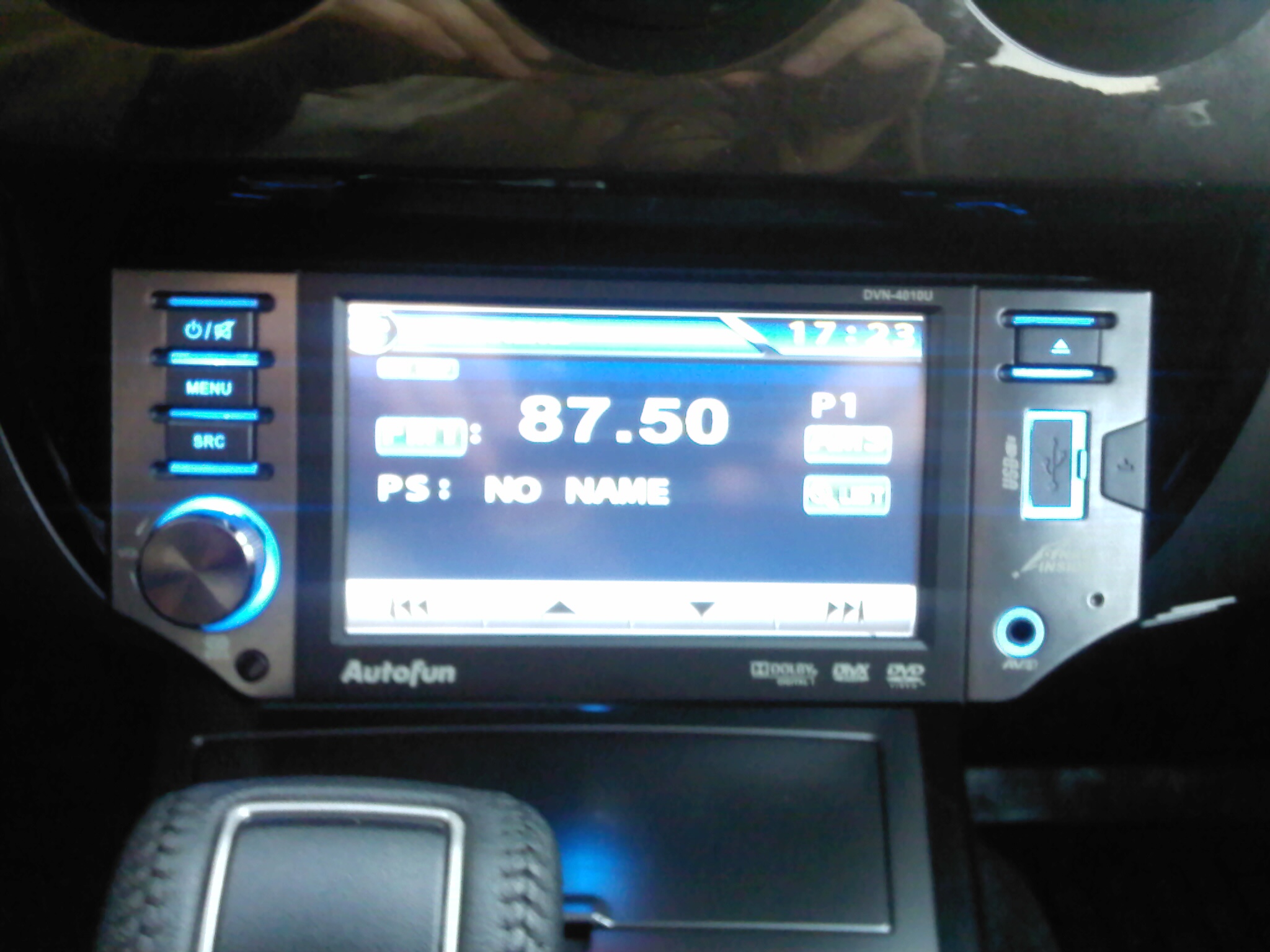

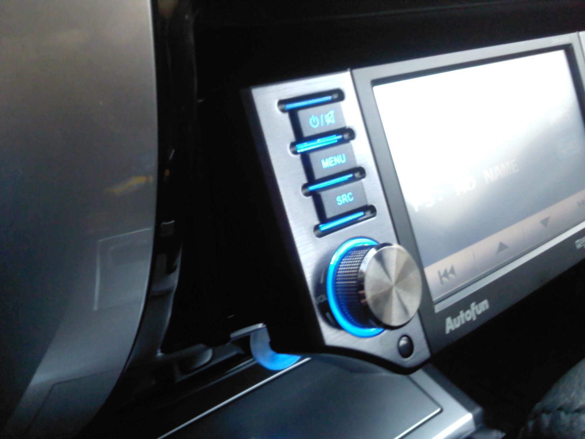

Re: Замена штатной магнитолы (варианты установок)

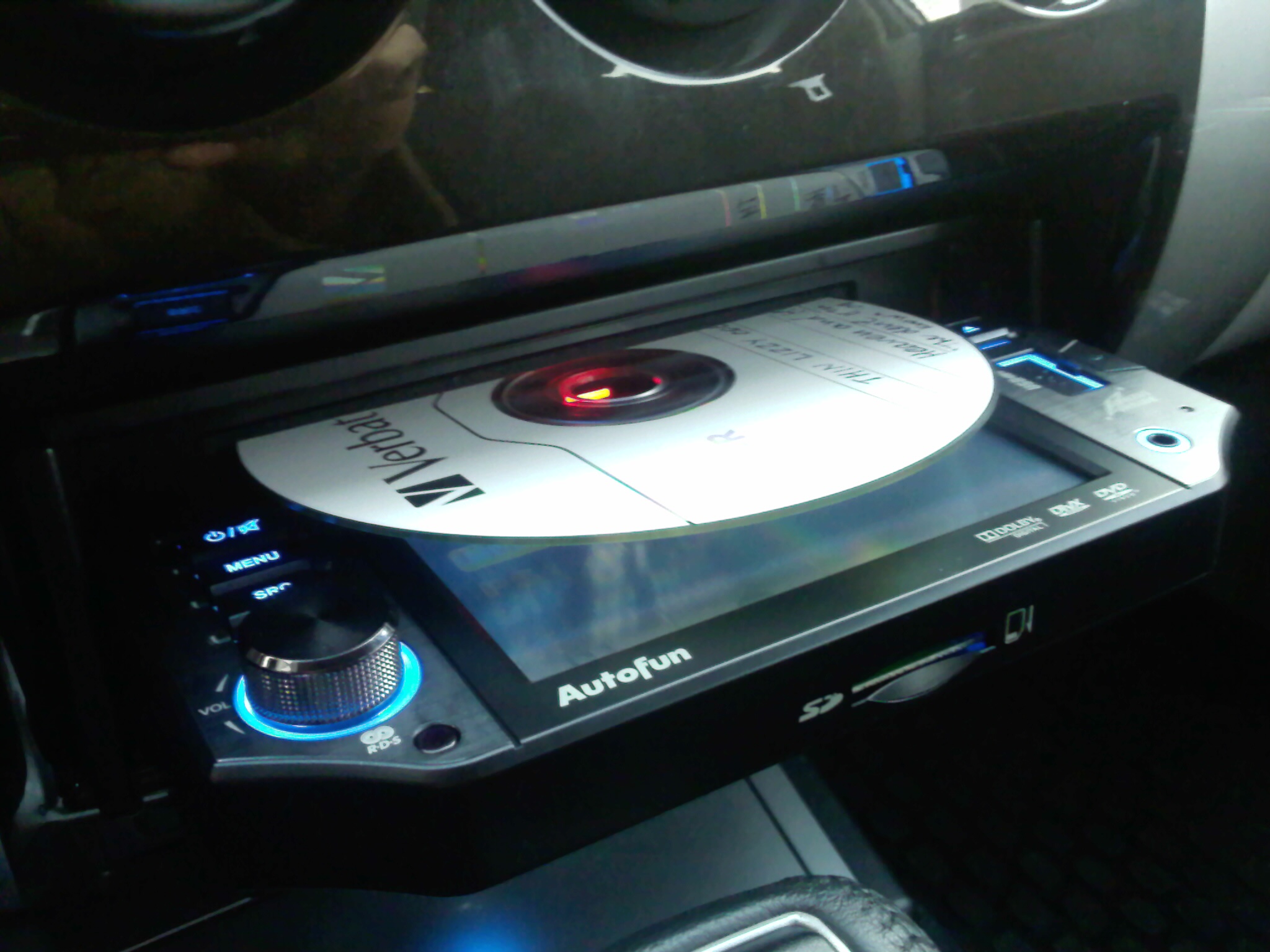

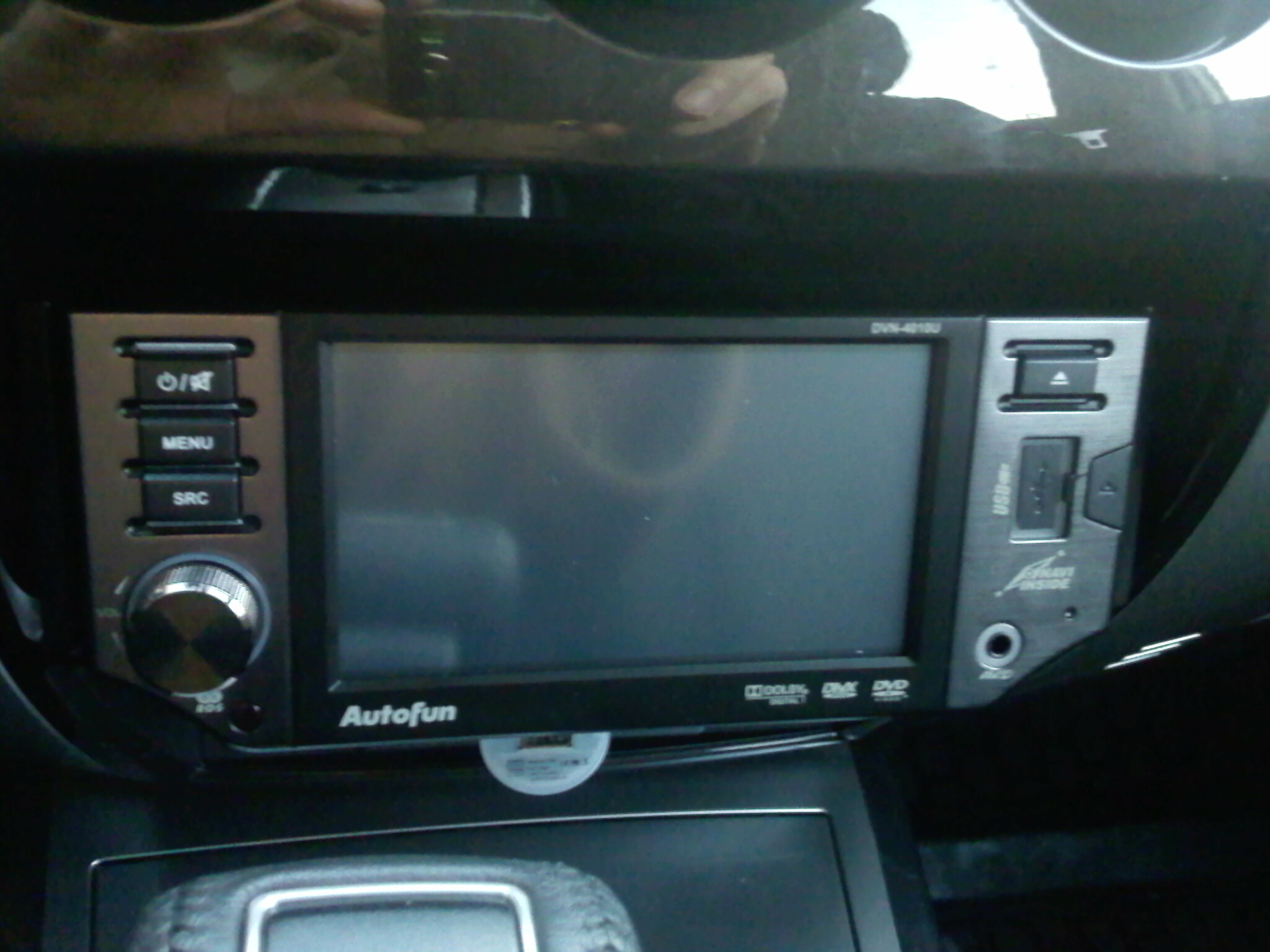

Установил вместо штатной головы 1/2DIN Autofun DVN-4010U.
Получилось такое-себе половинчатое решение: получил мультимедийную систему (DVD+CD+GPS+камера) без какого-либо колхоза. Подключение через переходник Mi-ISO.
Собственно камеру еще не прикрутил, где-то едет из Китая. Кстати, подскажите, плс, есть ли в жгуте уже кабель от задней двери к торпеде для видео и сигнал заднего хода? Если кто колхозил камеру, подскажите что и куда подключал. Спасибо.
Думал тоже про такой вариант, но 1)башку снимать надо 2)подогрев ж.... вообще не включить 3)розетка перекрыта 4)не нашел нормального аппарата в таком исполнении.
ПыСы
Никакой проводки под камеру нет!
ПыСы

babay99
Кабеля из задней двери нету. На машинах со штатной камерой заднего вида, между 5той дверью и кузовом есть еще одна резиновая гофра симметрично первой. Через эту гофру проходит проводка от камеры. Протянуть провод не проблема.
1. родная башка снимается за 2 минуты и ставится, если нужно ехать к официалам (у нас за любую установку не у официалов снимают с гарантии)sn1 писал(а):Думал тоже про такой вариант, но 1)башку снимать надо 2)подогрев ж.... вообще не включить 3)розетка перекрыта 4)не нашел нормального аппарата в таком исполнении.
2.3. в данном варианте морда ниже сантиметра на 3 и не мешает ни подогреву ни розетке (они и так при любой морде хер знает где)
4. понятно, что Autofun - это не Пионер и не Алпайн (хотя по звуку не хуже штатной башки, а по низам много лучше), но основная цель была получить все в одном с минимальным колхозом.
Ага, только экран маленький и где-то внизу.babay99 писал(а):Установил вместо штатной головы 1/2DIN Autofun DVN-4010U.
С чего бы это? Если комплектация это не подразумевает, будут вам японцы экономные лишнюю медь кидать, агаbabay99 писал(а):Собственно камеру еще не прикрутил, где-то едет из Китая. Кстати, подскажите, плс, есть ли в жгуте уже кабель от задней двери к торпеде для видео и сигнал заднего хода? Если кто колхозил камеру, подскажите что и куда подключал. Спасибо.
Сами ставите, сами тянете из крышки багажника (у меня через левую резинку протянуто) далее через заднюю часть потолка влево. Видео прям по левому борту крыши ушло к голове, а питание вниз, к жгуту, на провод ламп заднего хода....
