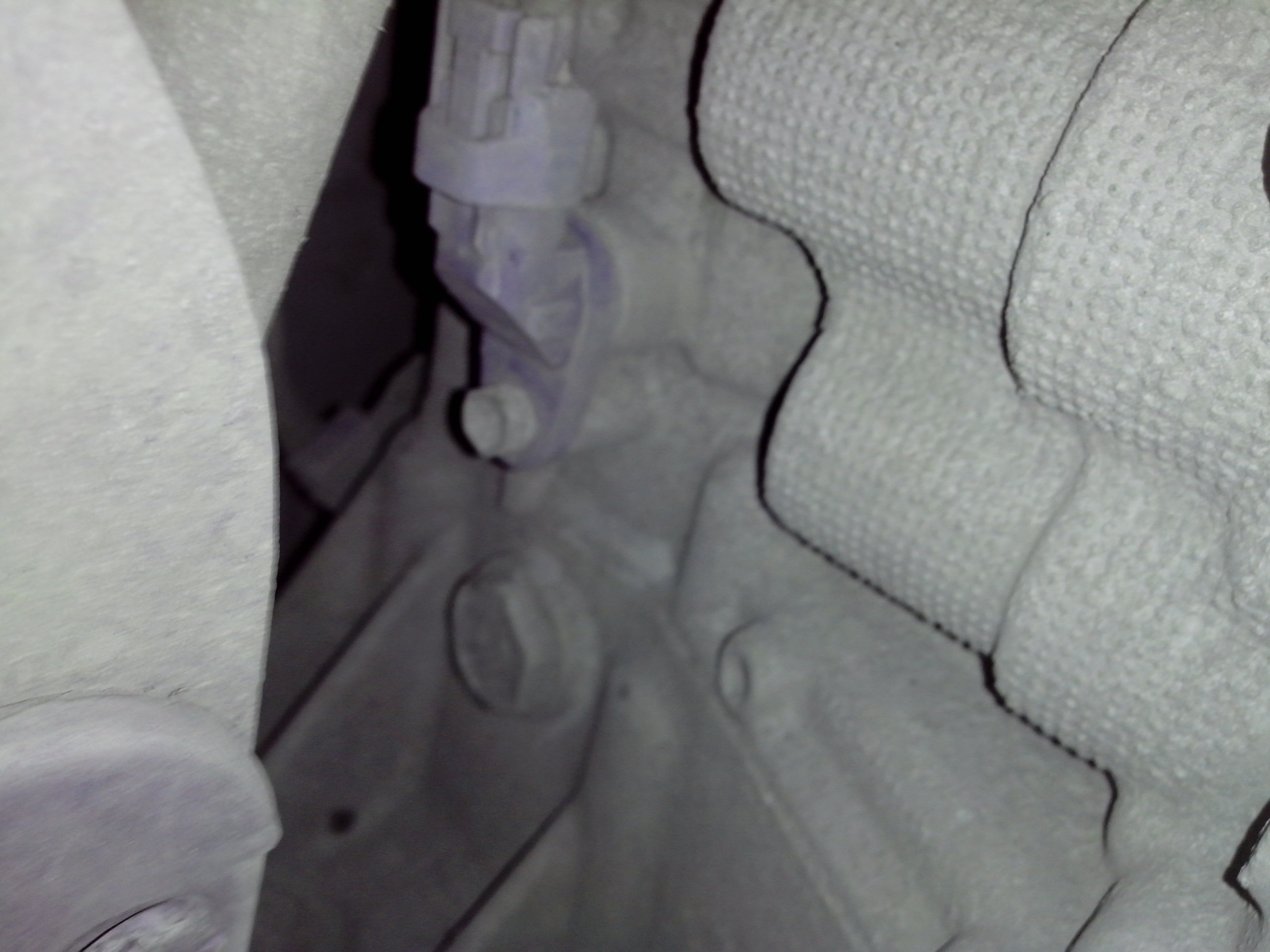

Re: Жидкость для АКПП V5AWF - ВАЖНО!
Где же все таки расположена заливная пробка v5awf? ivbob в своем фотоотчете, респект ему, пишет что слева по ходу движения. http://www.pajero4-club.ru/forum/viewto ... 169&t=5792
Здесь пишут справа по ходу движения https://www.drive2.ru/l/8917386/ в районе соединения с раздаткой.
Вошел в сервисный режим, масло из контрольной пробки не бежит (меняли иркутские официалы), не знаю в какую пробку доливать
Справа, ближе к раздатке. Смотри пробку на 24.
