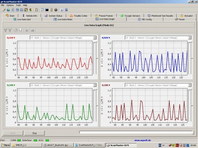

сделал скрин вольтажа по ЛЗ.
Кто подскажет какие ЛЗ кривят показания?
Верхние это передние, нижние соответственно задние, катализаторов нету, поэтому показывают примерно одинаково.
Montero Sport 2000, 6G74DOHC, 230лс, nonline 3-0. продан

Спасибо за ответ.GrifonII писал(а):Каты вырезаны.medjai писал(а):люди умные, подскажите пожалуйста, это нормальная работа лямбд?
непонятно что за -13 если долгосрочная корректировка, то не гуд, по лямбдам ошибок нету?
проверьте СО должна быть богатая смесь, если так то железо проверять (типа регулятор закрылся), если смесь в норме значит ЛЗ кривят показания.
Расход какой?
По лямбде выдало вот сегодня в лесу отказ b1s1 и почти постоянно взрывается на ошибке P1400.
лямбду сбросил, больше не показывает.
Вот еще беда, у себя на выпуске я не нашел датчиков лямбд, только перед катами и после. Каты смотрел, дырка внутри в нем сквозная. Это значит вырезан?
хотя OBD проги говорят про 4-ре датчика. Что за дела такие?
У меня была прогоревшая гофра, был расход 11л по трассе, недавно поменял гофру, свечи и расход повысился, до 16л.
Плюс машина на холостом ходу частенько стала опускать обороты до 550, из-за чего начинает потрясывать и что двигатель работает как-будто троит. Как-то неравномерно.
Если нужны еще цифры скажите, я посмотрю. Комп в машине работает постоянно.
Mitsubishi Montero Sport, 1997г.в., 6g72 SOHC, VIN JA4MT41P0VP017191, АККП, "крокодил"
https://www.drive2.ru/r/mitsubishi/267481/

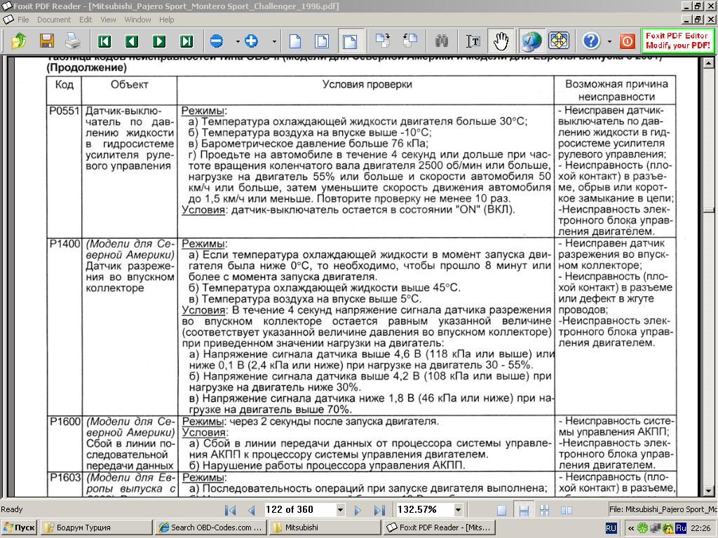

как-то сумбурно, что значит отказ b1s1? ошибка какая?
про дырку тоже не понял, труба чтоли? 4 ЛЗ 2 перед 2 после катов после вырезки может быть просто труба свежеввареная.
ниже на картинке проблемный узел (смотрим описание ошибки P1400), чиним смотрим на дальнейщее поведение машины
