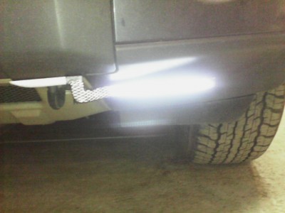

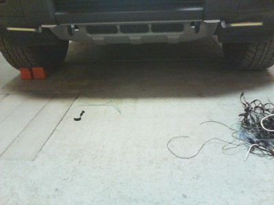

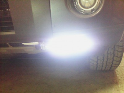

Вот доделал. Яркость очень приличная, но при включении ближнего-уменьшается (фото3).
