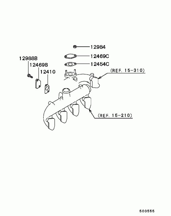

sashasv
Сообщения: 596
Зарегистрирован: 26 фев 2008, 20:55
Откуда: Азербайджан. Баку
Поблагодарили: 5 раз
Re: Глушение EGR
Сообщение sashasv »
CoolBDW писал(а):Ну, и сразу вопрос (а как же) :)
На 4м40 очень легко - заказываем и устанавливаем заводские заглушки Коды деталей ME200541 и МЕ 200542. Вот картинка из жапанкара
P.S Извините, если не совсем в тему. У меня на машине именно такие заглушки ЭГР нет "с завода"
Последний раз редактировалось sashasv 22 дек 2011, 11:14, всего редактировалось 1 раз.
Pajero II 1999г.в. пятидверка, рестайл, 4M40, МКПП, Супер Селект, R/D Lock, ГАЗ-69 1965г.в. - буду строить.
Какой смысл покупать машину, чтобы разъезжать по асфальту? Там, где асфальт, ничего интересного, а где интересно, там нет асфальта. (с) Стругацкие
Афигеть и чего молчал? :*THANK*:
sashasv
Сообщения: 596
Re: Глушение EGR
Сообщение sashasv »
Napic писал(а):Афигеть и чего молчал? :*THANK*:
Да как то вот так получилось, сегодня "осенило" ::-[: Неужели никто из великих Гуру форума не знал про заводскую комплектацию без ЭГР и не "шерстил" жапанкарс?
Я нет, не шерстил. Ибо зачем? Заглушка изготавливается за 25 минут...

sashasv
Сообщения: 596
Re: Глушение EGR
Сообщение sashasv »
Dizel Man писал(а): Я нет, не шерстил. Ибо зачем? Заглушка изготавливается за 25 минут...
ОК, но согласитесь, не у каждого есть возможность изготовить заглушки самому. В этом случае легче купить и поставить.
Болгарка нужна, электролобзик, толстый шпатель из нержавейки. Я за шпатель германский какой-то отдал то ли 500 руб, то ли больше...
Пойду закажу 2 заглушки по 500 руб в эксисте, если что - то скажу с завода там стояли, не видишь что-ли? ::-D:
Тема раскрыта, для меня во всяком случае.
G.A.P
Сообщения: 2309
Зарегистрирован: 17 фев 2010, 12:29
Двигатель:: 3.2 DI-D 4M41
Мой автомобиль(и):: Pajero Sport New 5МТ S80+ Т54
Откуда: 55°54'N 37°26'E
Благодарил (а): 309 раз
Поблагодарили: 63 раза
Re: Глушение EGR
Сообщение G.A.P »
А она(штатная от 4м40) подходит на 4м41 и 4д56?! :=-O:
