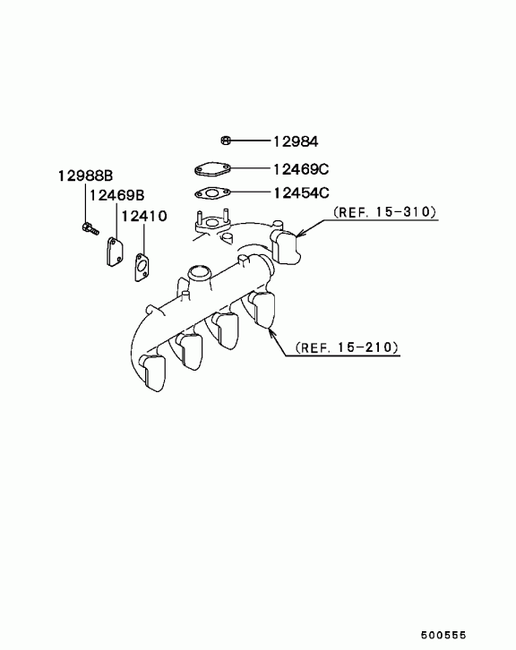

CoolBDW писал(а):Ну, и сразу вопрос (а как же) :)
На 4м40 очень легко - заказываем и устанавливаем заводские заглушки Коды деталей ME200541 и МЕ 200542. Вот картинка из жапанкара
P.S Извините, если не совсем в тему. У меня на машине именно такие заглушки ЭГР нет "с завода"
Афигеть и чего молчал? :*THANK*:
Re: Глушение EGR
Добавлено: 22 дек 2011, 11:15
sashasv
Napic писал(а):Афигеть и чего молчал? :*THANK*:
Да как то вот так получилось, сегодня "осенило" ::-[: Неужели никто из великих Гуру форума не знал про заводскую комплектацию без ЭГР и не "шерстил" жапанкарс?

Dizel Man писал(а): Я нет, не шерстил. Ибо зачем? Заглушка изготавливается за 25 минут...
ОК, но согласитесь, не у каждого есть возможность изготовить заглушки самому. В этом случае легче купить и поставить.
Болгарка нужна, электролобзик, толстый шпатель из нержавейки. Я за шпатель германский какой-то отдал то ли 500 руб, то ли больше...
Пойду закажу 2 заглушки по 500 руб в эксисте, если что - то скажу с завода там стояли, не видишь что-ли? ::-D:

G.A.P
А она(штатная от 4м40) подходит на 4м41 и 4д56?! :=-O:
