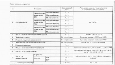

В раздатку ни слова о GL-5,написано же GL-3 или GL-4,дальше то зачем додумывать,может кому то и подходит GL-4/5,но не нам,про мосты тоже чётко написано GL-5 и выше.Можешь себя успокоить и залить везде то,что выбрал.

Посмотрел свое "Руководство". Дифференциал заднего моста, заправочный объем 2.1 л.drozd272 писал(а):В раздатку ни слова о GL-5,написано же GL-3 или GL-4,дальше то зачем додумывать,может кому то и подходит GL-4/5,но не нам,про мосты тоже чётко написано GL-5 и выше.Можешь себя успокоить и залить везде то,что выбрал.
Купил в мосты это (SAE 80, MZ320282)

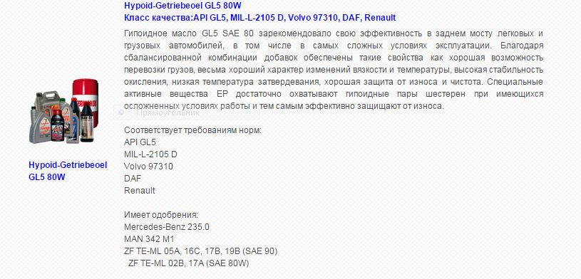

Че то не могу определиться с маслами в раздатку и мосты.Ренее, не зная тонкостей, залил ЖЛ4 и ЖЛ 5 75 В 90 ЛИКВИ МОЛИ. А теперь оказывается еще надо знать какое то ЛСД и ЛС. ВИН моего авто MMCGRKH809FZ03069.Помогите разобраться.И обязательно ли промывать при смене бренда?.Ликви Моли только в больших канистрах.
- krokodil594
- Сообщения: 2082
- Зарегистрирован: 07 фев 2013, 10:47
- Двигатель:: 4N15
- Мой автомобиль(и):: NMPS 2017, 2.4 DID, AT
- Откуда: Москва, ЮЗАО
- Благодарил (а): 253 раза
- Поблагодарили: 282 раза
Re: замена масла в переднем и заднем мосту
Ничего промывать не надо.дед61 писал(а):Здоровья всем и денег боле.
Масла с индексами LS и LSD нам не нужны, самоблоков у нас нет.

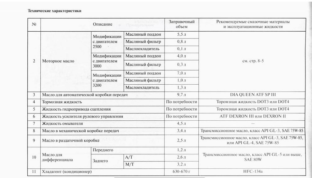

Внесу свои 5 копеек.
Машине 20 тыс. км от роду. Прошла 1 ТО. Решил я съездить на байкал и того 5000км туда сюда. Думаю машина нова, чо там особо заглядывать, приеду все дырочки проверю. Сделал внешний осмотр и поехал.
После поездки так и сделал, заглянул во все дырочки ну и в особенности в ходовку. Открутил заливные болты и провел гинекологическое обследование. До масла так и не добрался. Меня начали терзать смутные сомнения и я поехал купил масла в раздатку и мосты.
Стал сливать в мерный стакан и ... (тихо ох...ел
). Во всех точках недолито по 30-40%. В переднем в место 1,2л-0,9л, в заднем вместо 3,2-2л ровно с откачкой, в раздатке 1,8 вместо 2,5л. Вот тебе и Калужская сборка + ОД нахрен ничо не нада проверять. И это все при том, что не было ни единого подтека. Стружка - умеренно, без осколков и крупных стружек. В заднем мосту больше всего.
Во все точки вошло ровно, как было написано в мануале, кроме раздатки. Там не вошло лишь 100мл.
Надо было проверить перед поездкой. Однако даже сомнений не возникло про новую машину, т.к. для сравнения на 4х годичном испанце Pathfinder все было в норме, когда меняли по сроку.
P.S. Сначала думал, что в мой задний мост заливается 2,6л , но оказалось, что 3,2л.

Всё у тебя нормально было с уровнями.Ты не забывай,что в книге написан сухой объём,у тебя часть осталась в агрегатах,вот и весь твой подгон.Пример такой,в 4D56 лезет 6.4 литра по книге,а в реалии уже 6 литров,это будет перелив,то есть до максимума по факту влезает 5.7-5.8 литра.С задним мостом надо разобраться,у тебя ,что МКПП???И если ты тему всю не читал,то знай..на подъёмки,если у тебя АКПП,влезет 2.2 -2.3 литра,если ты заливаешь жижу с ямы на стоячей машине,то влезет 3 литра,мож и белее.В допуске написано и нарисовано,что уровень до заливной пробки 0.8мм может не доходить,это абсолютно нормально.Связано это с ткм,что заливается жижа с подъёмника и мост под углом висит,когда машину опускаю,то заливная выше уровня получается.
Хватит уже гнать на Калугу,Тайцы не лучше,две машины до этого было от туда(ТАЙ).Сейчас пр-во Калуга.

Мне кажется, что вы немного заблуждаетесь. Попробую обьяснить почему.drozd272 писал(а):Всё у тебя нормально было с уровнями.Ты не забывай,что в книге написан сухой объём,у тебя часть осталась в агрегатах,вот и весь твой подгон.Пример такой,в 4D56 лезет 6.4 литра по книге,а в реалии уже 6 литров,это будет перелив,то есть до максимума по факту влезает 5.7-5.8 литра.С задним мостом надо разобраться,у тебя ,что МКПП???И если ты тему всю не читал,то знай..на подъёмки,если у тебя АКПП,влезет 2.2 -2.3 литра,если ты заливаешь жижу с ямы на стоячей машине,то влезет 3 литра,мож и белее.В допуске написано и нарисовано,что уровень до заливной пробки 0.8мм может не доходить,это абсолютно нормально.Связано это с ткм,что заливается жижа с подъёмника и мост под углом висит,когда машину опускаю,то заливная выше уровня получается.
1. в мануале написано про 0.8 нижний предел и верхний предел по пробку
2. Раз это верхний и нижний пределы это никак не связано с наклоном моста, это просто допуск.
3. В мануале ни слова про подьемник
4. Указанный допуск так же указан и для переднего моста, который при подьеме не подвижен.
5. Были сомнения по поводу вывешивать или нет, однако почитав форум, чтобы убедится, форумчане предпочитают мерить уровень на ровном мосту (не вывешеном).
6. Я откачивал остатки масла и не думаю, что не сливаемый остаток будет целый литр. При проверке перед сливом достать до уровня не мог до 20мм.
7. В переднем мосту все ок. Уровень в норме был согласно мануала минус 0.8мм.
8. После указанного выше слитого масла, вошло почти столько сколько указано в мануале. В раздатку без 100мл думаю вот он несливаемый остаток. Но никак не литр.
Была мысль, что на заводе в сухую заливали строго по мерным стаканам, но опять же не целый литр же размазалось.
Я для примера привел отцовский Pathfinder, где слили и залили строго как в мануале, а здесь слито меньше - залито больше.
Если дискуссию про задний мост можно продолжить, т.к. мои сомнения не оассеяны, то передний и раздатка уверен что было не долито, особенно раздатка.
Кстати я сначала тоже считал, что 2,6 у меня, но ОД уверял что 3,2. Столько и влезло без примерно 100мл.
И по поводу Тайцев. Мне не доводилось ковырять Тайцев, досталась уже Калуга. Но вопрос не в том, что лучше, а что хуже. Вполне допускаю, что может быть и хуже. А вопрос в том, что в любом случае должно быть как положено.

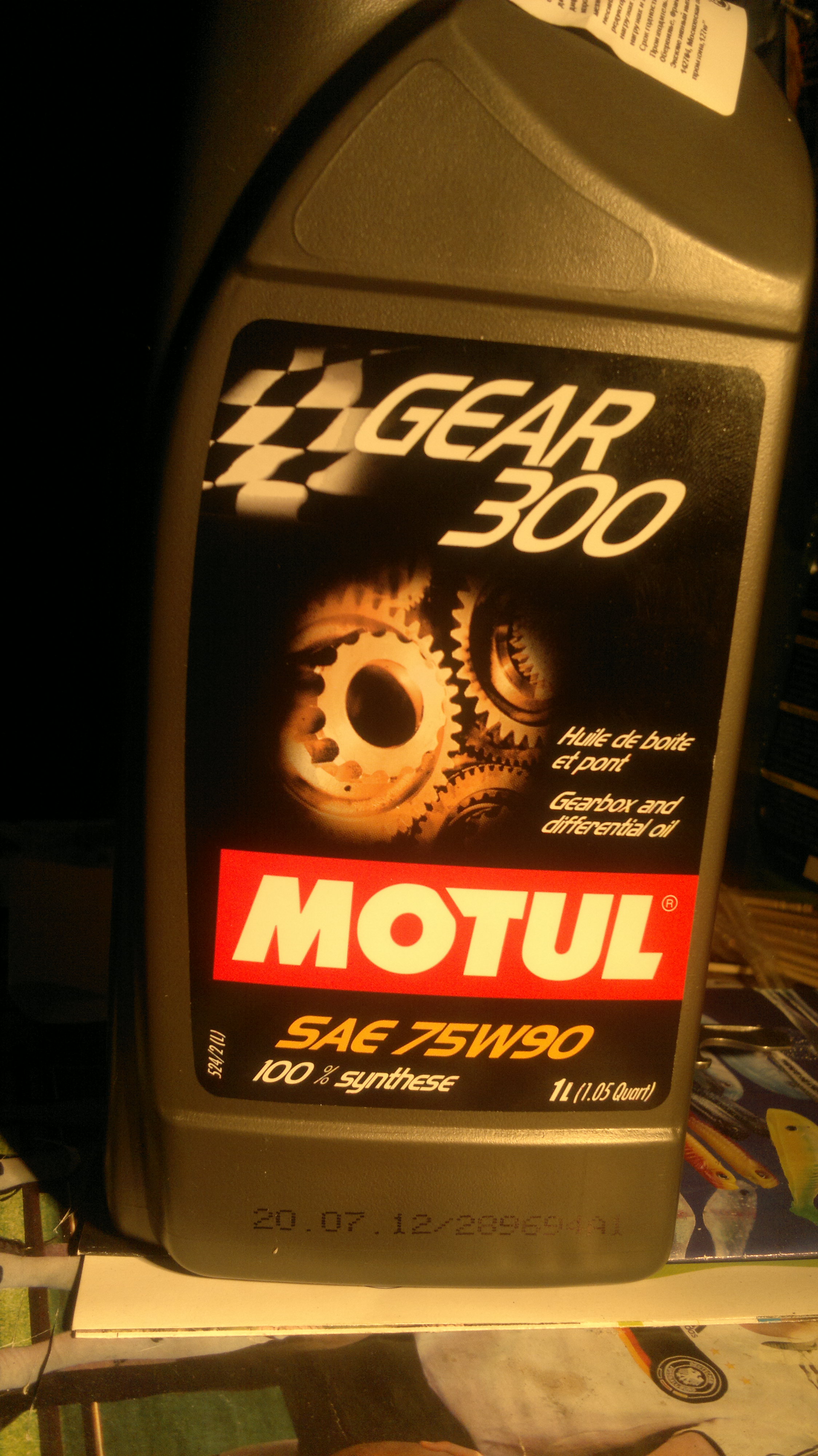

Сам предполагал лить упомянутые здесь выше Castrol или Motul Gear 300. Стоит оно от 850 до 1100р. за литр.
