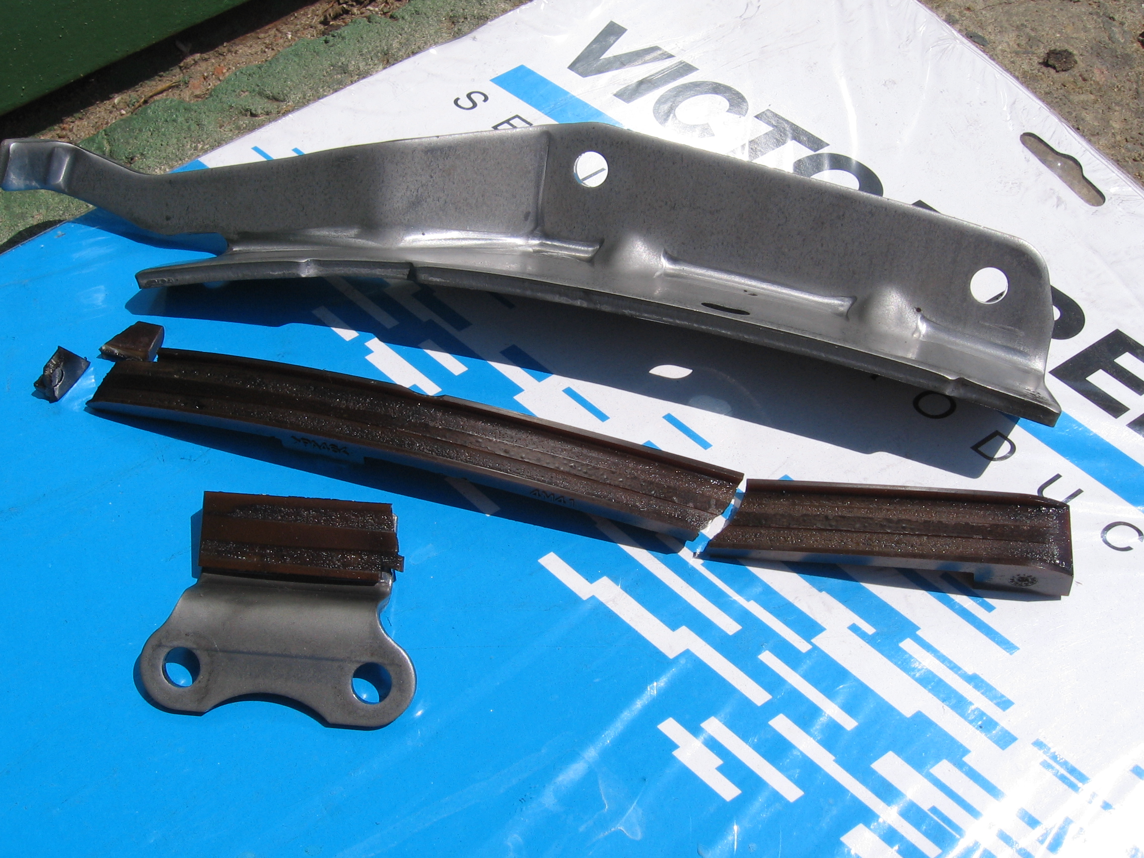

Слава,хорошо то,что хорошо заканчивается!
Интересно,как часто такое случается?
I made in Japan
Сообщения: 57477
Поблагодарили: 4803 раза
Re: замена цепи грм 4м41
megranny писал(а):Слава,хорошо то,что хорошо заканчивается!
Не чаще чем с верхним.
Точнее сказать если верхний "сбежал", то нижний скорее всего тоже. Ну или уже совсем рядом.
У Славы скорее всего поменяли верхний перед продажей, ибо подозрительно сопливила клапанная крышка по кругу. :)

Саша,понятно.
А почему цепь-то на таком пробеге вытянулася?как думаешь?Очумелые ручки,типа?Шкив родной,не обратил внимания?
I made in Japan
Сообщения: 57477
megranny писал(а):Саша,понятно.
Шкив родной, обслуживание Рольф.

Здесь с увереностью 99.9% "Очумелые ручки". Ибо имеется явный "срыв" зубьев на натяжителе.
И ЕГР на данном моторе работает корректно, сажи почти нет. :)
Сообщение megranny »
SNOOPER писал(а): Шкив родной, обслуживание Рольф.
Значит звёзды так расположилися :mrgreen:
Или профнепригодность отдельных работников ::-D:

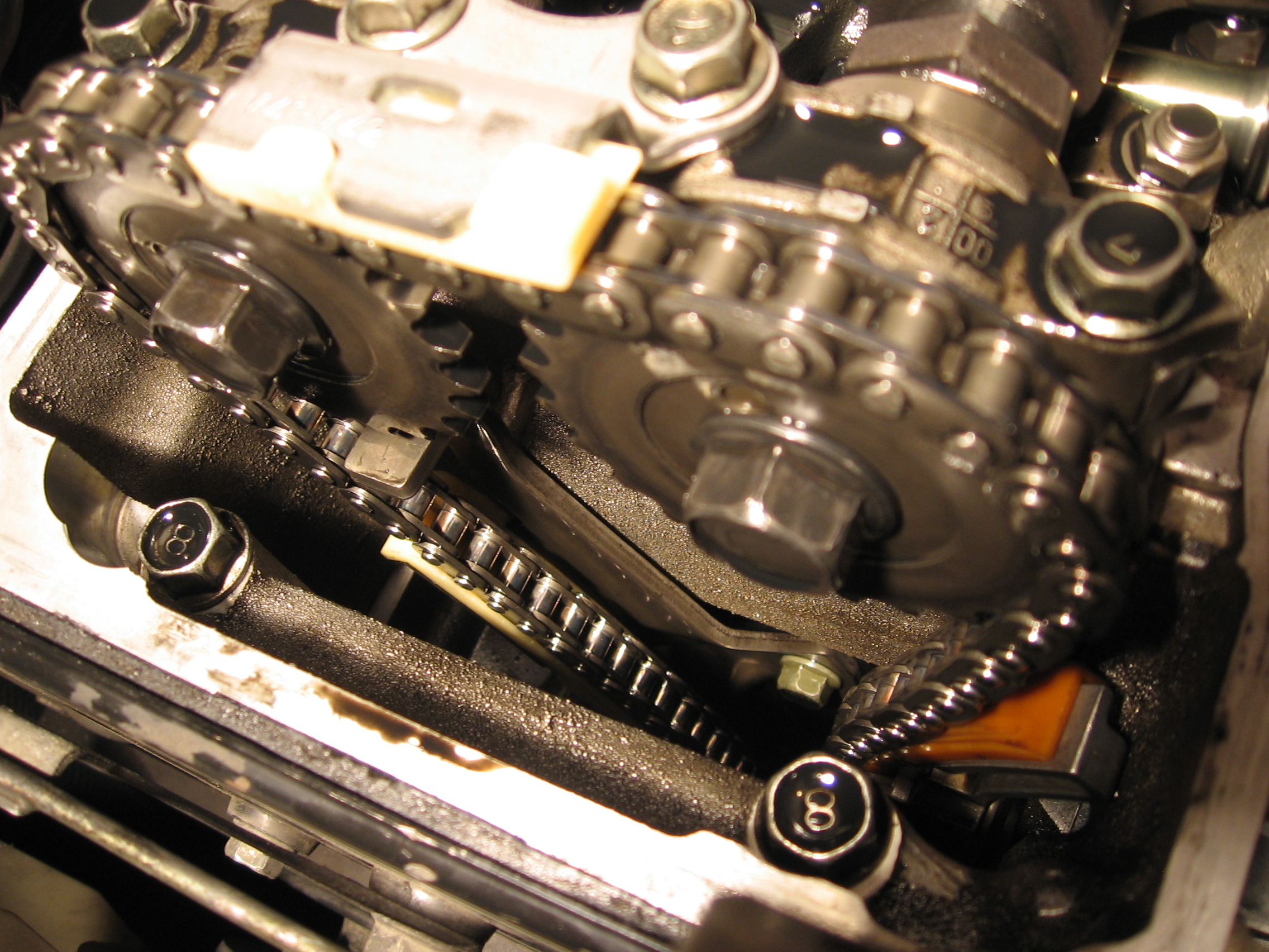

Злыдня писал(а): У меня вопрос: возможно ли заменить только наладку на этой планке без тотальной разборки лобовины? Если отвести в сторону цепь, старую пластиковую накладку выдрать с корнями, а накладочку с новой планки вставить и защёлкнуть? На опелевском моторе сходной конструкции мне такой финт удался. Делал так кто-нибудь?
Всё прокатило. Со съёмом старой накладки пришлось повозиться (в оконцовке я её просто разломал и вытащил по кускам), а новая накладка зашла на место почти без проблем.
Но что интересно: натяжитель выходит до одиннадцатого зуба, а минимальное расстояние между ветками цепи - около 20-ти мм.
А до этой процедуры замеры делал?
I made in Japan
Злыдня
Сообщения: 1458
Откуда: Новополоцк
Откуда: Беларусь
Поблагодарили: 207 раз
Сообщение Злыдня »
Замеров не делал. Так, глянул по-быстрому, когда менял прокладку под клапанной крышкой. Тогда тоже расстояние показалось больше регламентных 16-ти мм.

Злыдня писал(а):Замеров не делал. Так, глянул по-быстрому, когда менял прокладку под клапанной крышкой. Тогда тоже расстояние показалось больше регламентных 16-ти мм.
А ты не допускаешь мысли о чрезмерном растяжении цепи?И то что она вот-вот нае...тся?
I made in Japan
Злыдня
Сообщения: 1458
Откуда: Новополоцк
Откуда: Беларусь
Сообщение Злыдня »
Нет, не допускаю. При чрезмерном растяжении цепи плунжер натяжителя выходит в максимальное положение и расстояние между ветками цепи становится минимальным, 9 и менее миллиметров. У меня около 20-ти.
Но одиннадцать зубчиков это не мало.
I made in Japan
Vitalya-74
Сообщения: 3998
Зарегистрирован: 30 дек 2007, 13:01
Двигатель:: 4М41
Мой автомобиль(и):: Pajero
Откуда: Челябинск
Откуда: Уссурийск, Белогорск и уже Челябинск [74]
Поблагодарили: 150 раз
Сообщение Vitalya-74 »
У меня на 6 ом стоит, пробег на этой цепи 120000 км. А на 11 ом, это наверное уже сильно растянутая цепь. Когда менял цепь при пробеге 80000 км после покупки, то натяжитель был на 5 ом зубе. Вот такая математика.
