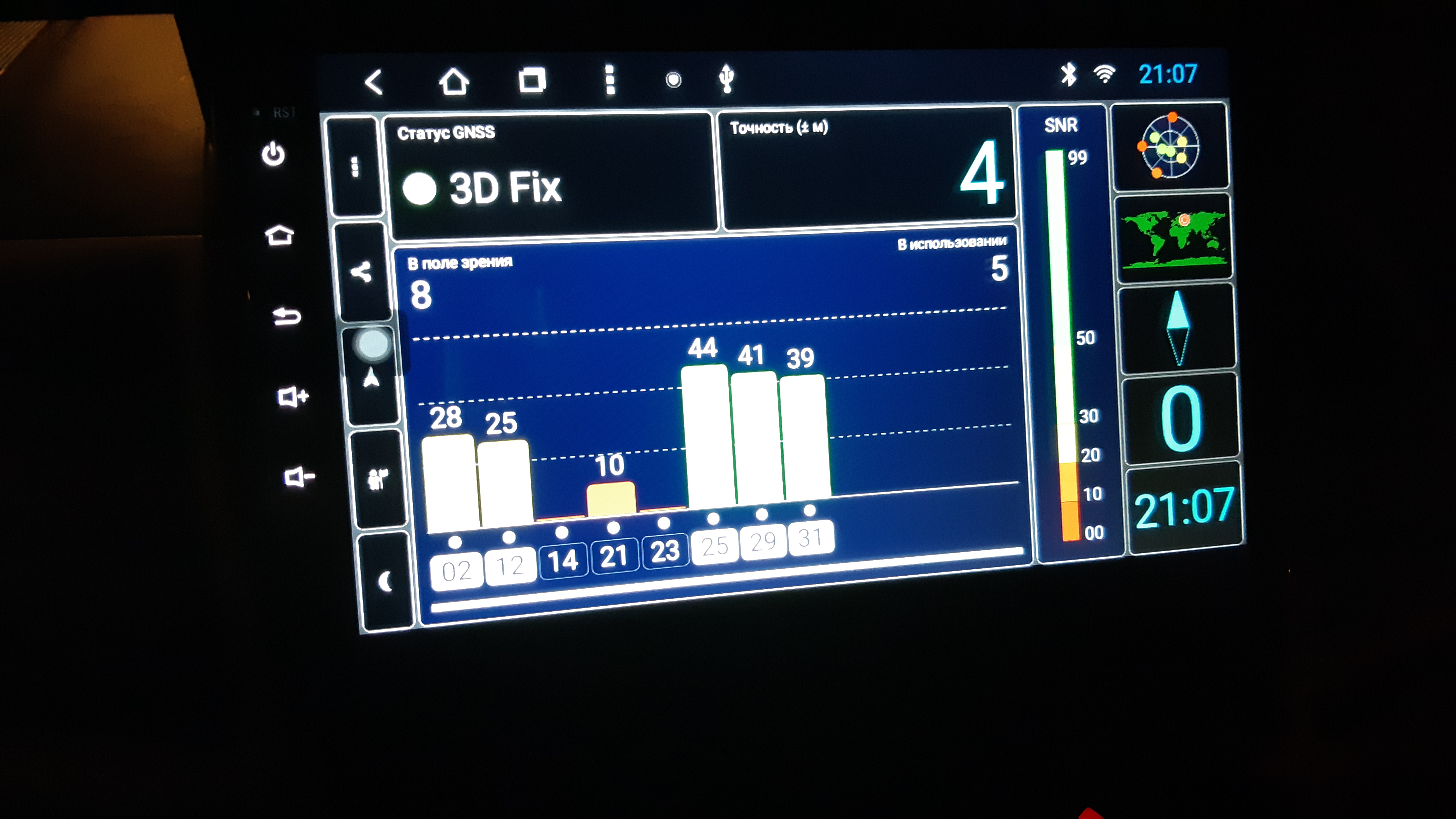

Не было черного провода. Припаял, всё заработало.

sn1 писал(а): 15 фев 2019, 21:06 Не было черного провода. Припаял, всё заработало.
круче гор :*THUMBS UP*:
Отлично!

Что за черный провод? Как антенный?

Ildarei писал(а): 16 фев 2019, 05:54 Что за черный провод? Как антенный?
Коаксильный провод, как антенный.

Так что антенну производитель забыл припаять, или ты так усердно крутил что оторвал? )))

SNOOPER писал(а): 16 фев 2019, 09:13 Так что антенну производитель забыл припаять, или ты так усердно крутил что оторвал? )))
Забыл, самка собаки......

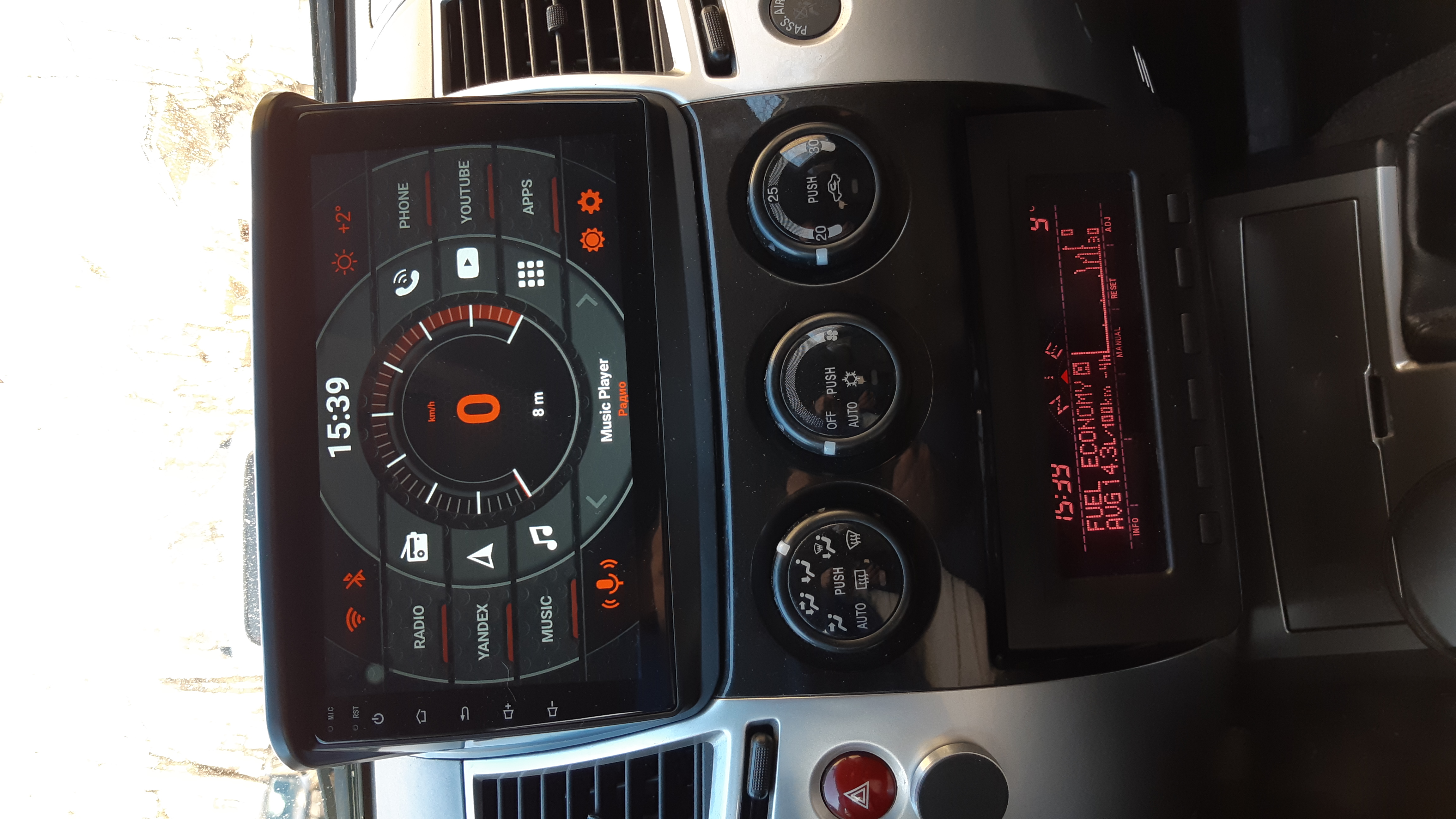

Я пока завершил. Буду что-то придумывать с компом. Ну и из китайца деньги выбивать.
