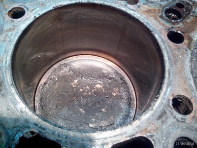

Нигде не смог найти номеров ремонтных поршней 6G72, 24кл.
Пока не измерял еще, но, сдается, что растачивать придется. Хон не по всей поверхности, и задирчики в виде продольных царапин.
Такое то, наверное, нельзя оставлять, и заменой только колец не обойдешься.

Vant писал(а):Пока не измерял еще, но, сдается, что растачивать придется. Хон не по всей поверхности, и задирчики в виде продольных царапин.
Вот лучше сначала измерь, а потом думай. Подозреваю, что эти задирчики пальцем не ощущаются, я прав? Хона у меня еще меньше осталось, но не стал ничего делать, гоняю так, эллипс почти в допуске. Конечно - по уму, лучше бы расточить, но мастеровым в своей деревне это не доверю, а тащить блок в проверенный цех куда-нибудь в первопрестольную - это еще надо время найти.

На ощупь как раз царапины ощущаются.
А эллипс почти в допуске, это сколько имеется в виду? сотки три? Как с расходом масла стало?
А поршней ремонтных в оригинале, вообще похоже, нет в продаже, или я просто не нашел.
Может кто подскажет номерки, хотя бы замены какой-нибудь или каталогу автовелта можно доверять.

Vant писал(а):На ощупь как раз царапины ощущаются.
По фото сложно судить, конечно. У меня на зубиле были хорошо ощутимые бороздки от замков колец, и эллипс пару соток. Не точил (денег тогда не было), с тех пор она прошла 80 тыс.км за 7 лет и еще хрен знает сколько пройдет, но не езжу уже почти на ней, стоит в гараже. Расход масла какой - даже не знаю, незначительный, не напрягал.
Vant писал(а):А эллипс почти в допуске, это сколько имеется в виду? сотки три? Как с расходом масла стало?
Эллипс полторы сотки, допуск сотка. Расход масла тоже не знаю, зиму отъездил, вроде не надо доливать, но на дальняки не катался, только по городу.
