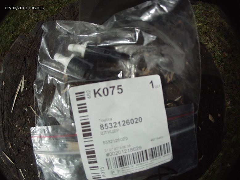

Lebed писал(а):Респект Олег-68! После внедрения данного апгрейда....
Добавил клапан. Партномер на фото. В комплекте аж 2 штуки))).

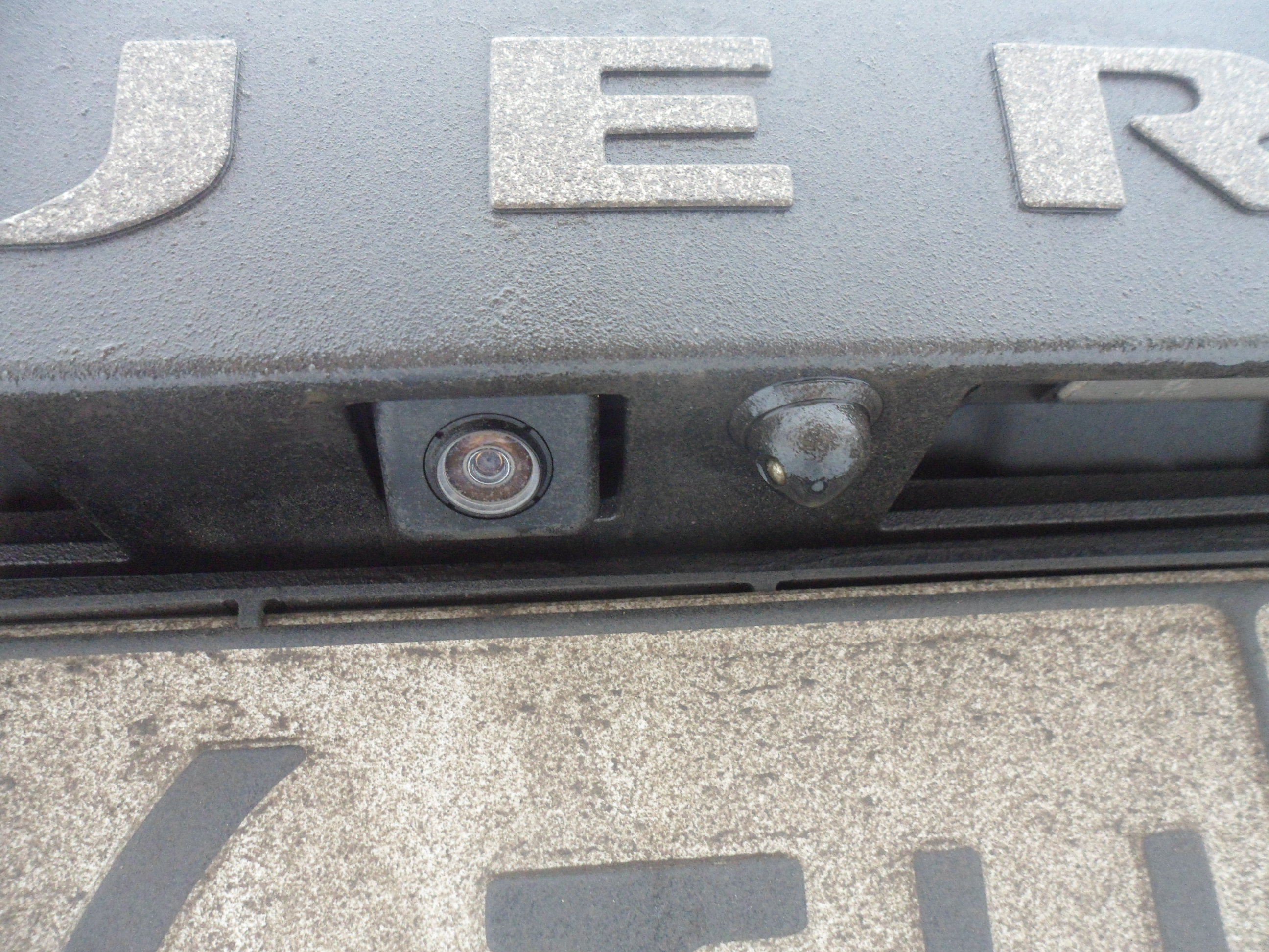

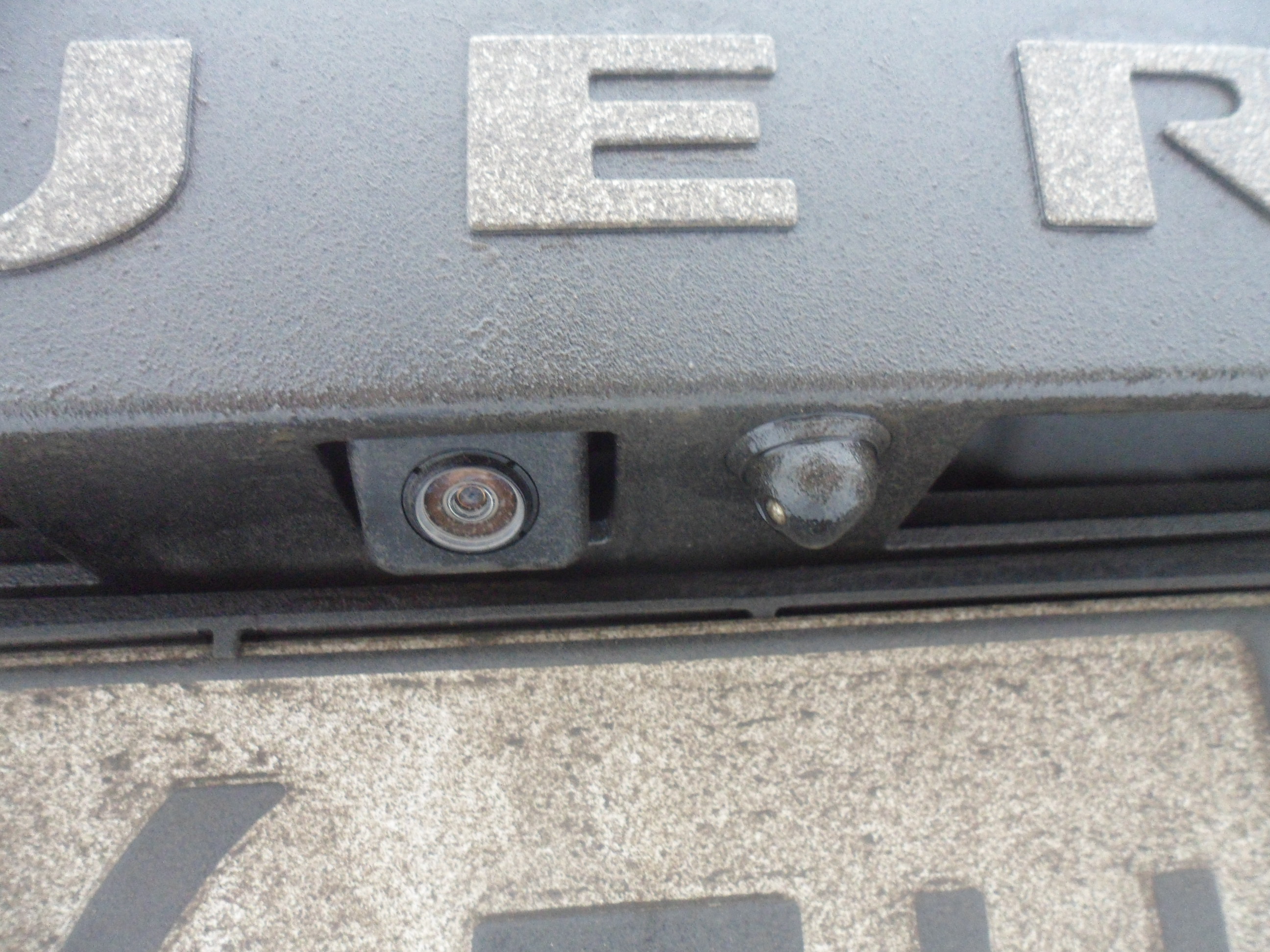

[quote="Олег-68"]
Ход работы.
1 Снимаем с чехла запаски накладку черную с надписью PAJERO.
2 Снизу этой накладки делаем отверстие (сверлом по диаметру форсунки) в месте установки форсунки.
3 Устанавливаем форсунку на накладку и подключаем к ней один конец нового шланга.
4 Снимаем обшивку задней двери только ее нижнюю (черную) часть.
5 За обшивкой находится шланг омывателя заднего стекла куда и врезаем тройничек
6 Далее ножечком делаем отверстие в резиновой заглушке через которую проходят провода противотуманки и самой камеры наружу ,далее купленный шланг вставляем в прорезь и соединяем с тройником. Все
Спасибо за отчет! Вчера повторил у себя - очень радует!

Интегрировал себе, намучался настраивать, но я ставил длинную форсунку, теперь все ок и как "слон" доволен!

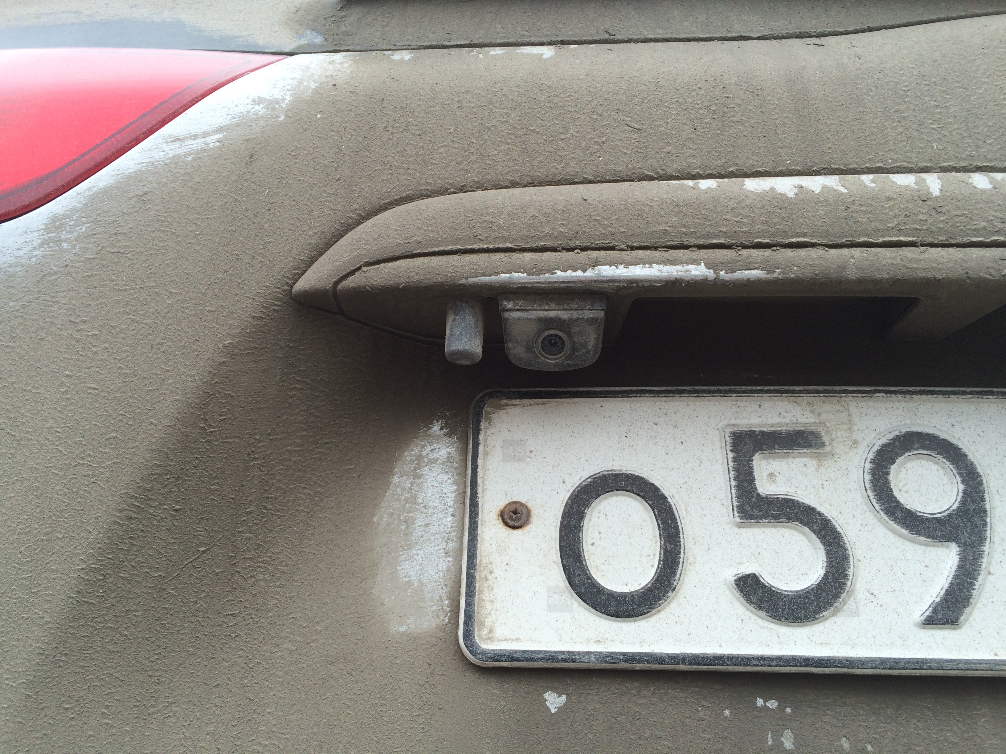

Как с годами работоспособность и герметичность самой камеры? Струя ведь бьет прямо в стык линзы и корпуса камеры. Прошу откликнуться кто установил сей девайс.

Chief писал(а):Как с годами работоспособность и герметичность самой камеры? Струя ведь бьет прямо в стык линзы и корпуса камеры. Прошу откликнуться кто установил сей девайс.
Пробег полтора года, все супер.
Привет, Подскажи а от чего такая форсунка у тебя ?
Pajero Sport New 3.2 4M41 CR, МКПП, Separ 2000/5/50/Н с подогревом, EGR OFF, подвеска Lovells Suspension Я на драйве
oasys
Сообщения: 4840
Мой автомобиль(и):: Pajero 4
Благодарил (а): 65 раз
Поблагодарили: 319 раз
Re: Отчет!! Омыватель камеры заднего вида!!!
Сообщение oasys »
Голимый китайский нонейм, купленный на южнопортовом авторынке. Искал, чтобы было повыше, и не на защелке, а с прижимной гайкой. В итоге сопло даже при самом нижнем положении лило мимо, пришлось ножом подрезать пластмассу в нижней точке (с учетом перевернутого положения сопла точка верхняя), тогда все нормально начало попадать.
Кстати, впечатления очень положительные. Даже засохшую грязь смывает.
