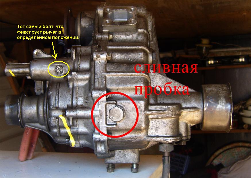

На раздатке есть хитрый болт, который сдавливает пружину, которая прижимает шарик, который фиксирует положение рычага раздатки.
Как-то так. Но, думаю, что к нему так просто не подберёшься. Нужно глянуть фото или лезть под машину чтобы выяснить.

Фиксация рычага раздатки.
Сообщение ViRuZzz »
Вот, на фото выделил тот самый болт, которым прижимается пружина и фиксируется рычаг.
(Фото взято у Владимира (Козаностра))
Болт фиксации рычага

ViRuZzz писал(а):На раздатке есть хитрый болт, который сдавливает пружину, которая прижимает шарик, который фиксирует положение рычага раздатки.
спасибо за фото! только я так и не понял, что именно с этим болтом надо делать? видимо, крутить и смотреть что меняется?

Temy4, верно. Его вкручиваеш - пружина сжимается и шарик сильнее давит на шток,на штоке сделаны небольшые углубления (пазы, выемки) под шарик, по аналогии с рычагом АКПП., тем самым рычаг раздатки более туго ходит.Без него рычаг вообще болтается.
Я когда разбирал раздатку - всё проверял и экспериментировал.

вопщем слазил вчера под машину.. ситуация удручающая. мало того, что шлиц на этом винте внешний (то есть выпуклый) и очень маленький, так винт еще и полностью перекрыт подрамником и отверстия для регулировки в подрамнике нет. это жестьшок, товарищи. причем сверлить тоже бесполезно - в этом месте подрамник как раз начинает утолщаться (становится 2слойным). первая серьезная подстава от ммс..
не, я понимаю, наверное подо все регулировки отверстия не сделаешь, но целиком снимать ВЕСЬ подрамник вместе со всем, что на нем висит, только для того, чтоб покрутить ОДИН винтик?! извините, это я не понимаю.
а всего то надо было сделать этот винт не винтом заподлицо, а обычным болтом - тогда бы его спокойно можно было покрутить обычным рожковым гаечным ключом, но нет, не судьба..
короче, пытался крутить этот винт тонкими пассатижами с загнутыми концами.. все, чего добился - почти полностью слизал шлиц ::'(:
вопщем, пришлось забить на это все, буду ждать, когда уже и 4hi начнет выбивать и тогда уж..

вопщем просверлил я таки подрамник, чтобы получить доступ к этому регулировочному винту, но чем его крутить - ума не приложу! может, подскажете?
так не хочется спецтулзу делать..

Temy4 писал(а):.. чтобы получить доступ к этому регулировочному винту, но чем его крутить - ума не приложу!..
А кожуха с ручки снимал? проверял точно ничего не мешает ручке вперед до упора идти? Может просто не довключается.
И еще, если без нагрузки(ну по хорошей дороге, не сильно газуя) не вылетает, а вылетает только под нагрузкой, то крутить этот винтик точно не поможет.

кожух не снимал. ручка точно до упора идет, я прекрасно помню, какой у нее был ход, когда не вылетало - сейчас он точно такой же.
вылетает сразу, как включишь, без нагрузки. не держится в нужном положении.

Temy4 писал(а):..вылетает сразу, как включишь, без нагрузки. не держится в нужном положении.
Тогда согласен с Gameszzz, лучше снять раздатку и разобраться со штоком-пружиной-винтом по нормальному, чем через просверленную дырку че-то пытаться крутить хитрым ключём.

Вполне вероятно что дело не только в фиксаторе внутри раздатки,а,например во втулках самого рычага,но для этого я бы предпочёл всё-же снять раздатку
Тем боле там делов то на пол часа - час.
Открутить три кардана.
Слить масло
Открутить ручку рычага и снять кожушок в салоне
Отцепить тросик спидометра и датчик включения полного привода
Открутить четыре болта крепления балки раздатки к кузову
Вроде ничего не забыл
