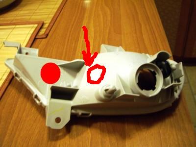

Получил я сей девайс и сразу разобрал его.
Теперь поеду на авто рынок, буду смотреть из чего сделать противотуманки. :*CRAZY*:

Лампочку сюда прописать не получится, поскольку отражатель катафота прилегает практически вплотную к стеклу, я правильно понял? ::-(: . Судя по фото стекло на герметике?
Значит в данном случае придётся ставить отдельную противотуманку :*SCRATCH*:
Re: Фонарь заднего хода.
Добавлено: 12 окт 2012, 12:01
oleggelo
Фреди писал(а):поскольку отражатель катафота прилегает практически вплотную к стеклу, я правильно понял? ::-(:
Правильно, более того, сам отражатель - это некий "вкладыш". он полностью вставляется в корпус.
Фреди писал(а):Лампочку сюда прописать не получится
Сейчас я думаю что-бы "прописать туда" именно лампочку (светодиодную) со своим цоколем стандарта Н11, Н27 и т.д. Буду смотреть в магазине. Места там хватит и поверхность ровная. Если ставить светодиодную панель, то ее замена (если перегорит) будет "ВЕСЕЛЫМ" занятием! :*TIRED*: Уж лучше один раз "СТАНЦЕВАТЬ ЛАМБАДУ С БУБНОМ" под пиво.... ::-D:
Пока только мои ЗАДУМКИ:
Попробую "выпилить" что-то, типа вот этого:

oleggelo , повторю свой вопрос ::-[: :
Фреди писал(а):...Судя по фото стекло на герметике? ...

oleggelo
Фреди писал(а):oleggelo , повторю свой вопрос ::-[: :
Very sorry! :*DRINK*:
пропустил. Да, стекло сидит на герметике и неких клипсах.
"Засунул" фонарь в духовку (+/- 70 градусов), минут 5-7 держал. И довольно легко разобрал.
olegro писал(а):А может сюда красную лампу притулить? Места хватит?
Места может и хватит, но поверхность там не ровная. Плотно не подогнать.
Я думаю аккуратно вырезать пластик под цокольную лампу.
olegro писал(а):Светодиоды зимой не прокатят - снегом залепит на трассе.
Вот об этом не знал! :*DONT_KNOW*:
Значит надо смотреть лампу Н27, там мощность 27 Вт.

oleggelo, между отражающей плоскостью катафота ("пупырчатая") и задней стенкой фанаря есть зазор? (в идеале нужно примерно 3мм.)
Добавлено: 12 окт 2012, 15:41
oleggelo
Mark69 писал(а):На прицепе уазовский фонарь, в дороге перегорел габарит(5Вт) , поставил что было в наличии (21 Вт) , стекло прогорело в кратчайшие сроки
Учитывай, что объём твоего фонаря маленький а лампа 27 Вт
Фреди писал(а):Вот вот, именно из-за этого
я изначально хотел поставить именно светодиод, а не лампочку :*YES*: .
Так я и сейчас хочу ставить светодиоды, именно из-за опасности высокой температуры обычной лампы.
Лампу Н27 (27Вт.) я просто предложил как "может быть".
Фреди писал(а):oleggelo, между отражающей плоскостью катафота ("пупырчатая") и задней стенкой фанаря есть зазор? (в идеале нужно примерно 3мм.)
И да, и нет!
Объясняю:
вкладыш ( в задней части) имеет П - образную форму
Пока я думаю, что такая форма вкладыша, сейчас мне в плюс. Ну, а там как выйдет.
