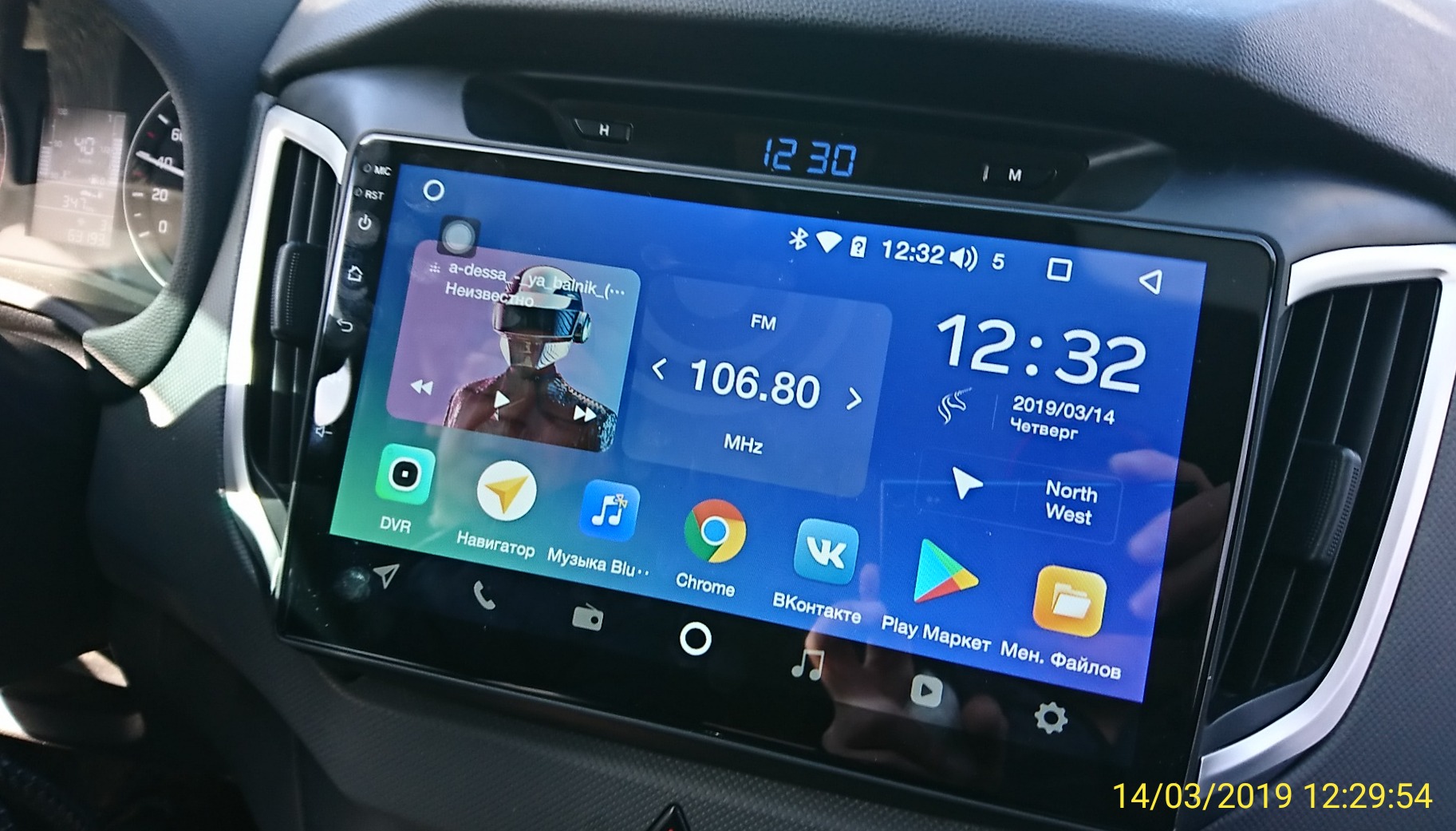

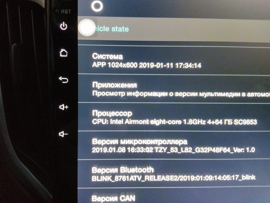

kor.den74 писал(а): ↑26 фев 2019, 12:18Это за 16т.р.,sn1 писал(а): ↑26 фев 2019, 12:10По ролику там ОЗУ менее 2Гб И встроенной 25Гб и флешка воткнута на 16Гб, а не 4 и 64.kor.den74 писал(а): ↑26 фев 2019, 09:58 https://youtu.be/NMvvcTJxAq4
Вот товарищ берет, интерфейс просто андроидный,
да и 4RAM 64ROM - круто.
Только что слот для симки имеется и GSM модуль.
Ну и софтово оно на голову выше сделано.
за 20.032р. (4+64)
сегодня должен оплатить.
Придет посмотрим

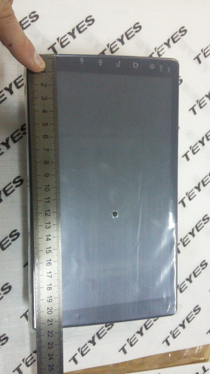

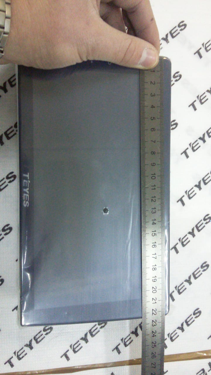

Здравствуйте. Народ помогите с подбором по модели ГУ. Влезет или нет в MPS 2008 года с синим БК вот эта модель
Ownice
Умом-то понимаю, что дело в козырьке, который идет в комплекте с ГУ. Но душу терзают сомнения.
Ownice

С заменой рамки на 2 DIN,если нет в комплекте, влезет все

Так он у нас и есть земноводное.
Посмотрите в одном отзыве с фото из Таиланда как будет смотреться ваше авто
И,лучше всего,отправьте свою фото панели продавцу,все вопросы отпадут

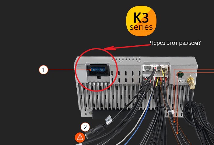

Я к тому, что сейчас у меня установлена S150, и кнопки на руле работают через, если не ошибаюсь,через нашлепку на магнитолу канбас. Здесь такой приблуды нет. Может в этом разъеме типа KEY1, KEY2?

KEY1 - для одного блоа кнопок (+/-/вверх/вниз/MODE)
KEY2 - если установлены доп кнопки (для Bluetooth управления), если их нет, то изолируем провод.
Второй провод от блока кнопок вешаем на GNG (т.е. на корпус авто или как вам будет удобно), Какой провод куда от блока кн. не важно.
Соотвественно получается к блоку кнопок надо подсоеденить 2 провода - KEY1 и GND.
Ко второму блоку кнопок (можно намутить свои отдельные кнопки через резисторы) - KEY2 и GND.

Руль с одним блоком (+-mode), я к тому, что доп оборудование не нужно? Подключаться через этот разъем напрямую?
