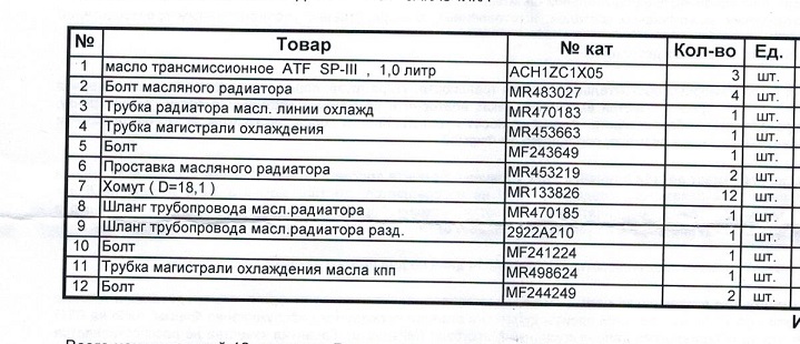

MR498624 у тебя Андрей позиция 11 в твоём списке, мне выдаёт именно эту деталь)

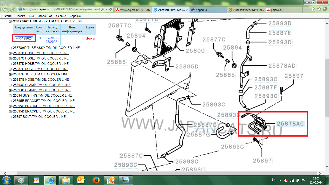

Lebed писал(а):Олег! Вбей эти два партномера в поиск по каталогу и поймёшь применяемость на конкретный а/м. И обязательно смотри на допинформацию при выборе з/п. Сорри за сжатость.
Если вбить через каталог, вообще деталь для делики вылазит. Хрень какая то. Зачем тогда этот номер вылазит из схемы по паджере не понятно

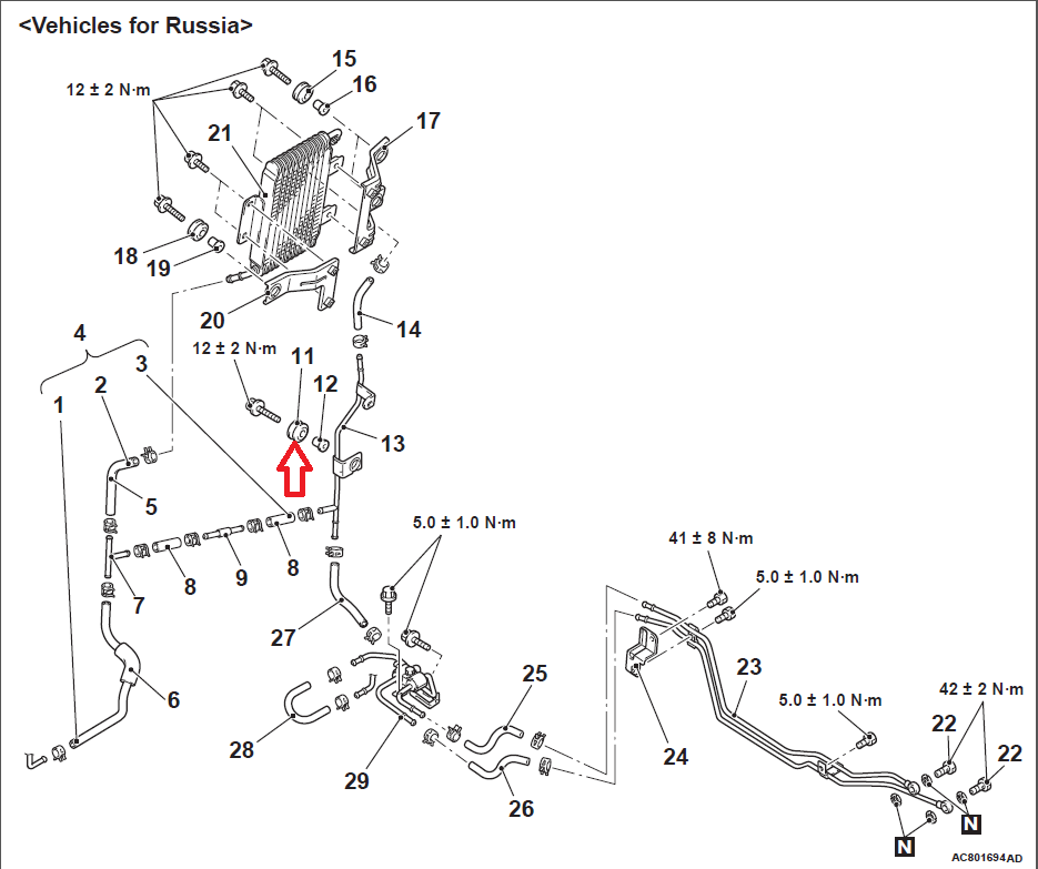

Из этого списка лишь не заказал резиновые проставки (указал красной стрелкой). Пока едут- соберусь шайбами.

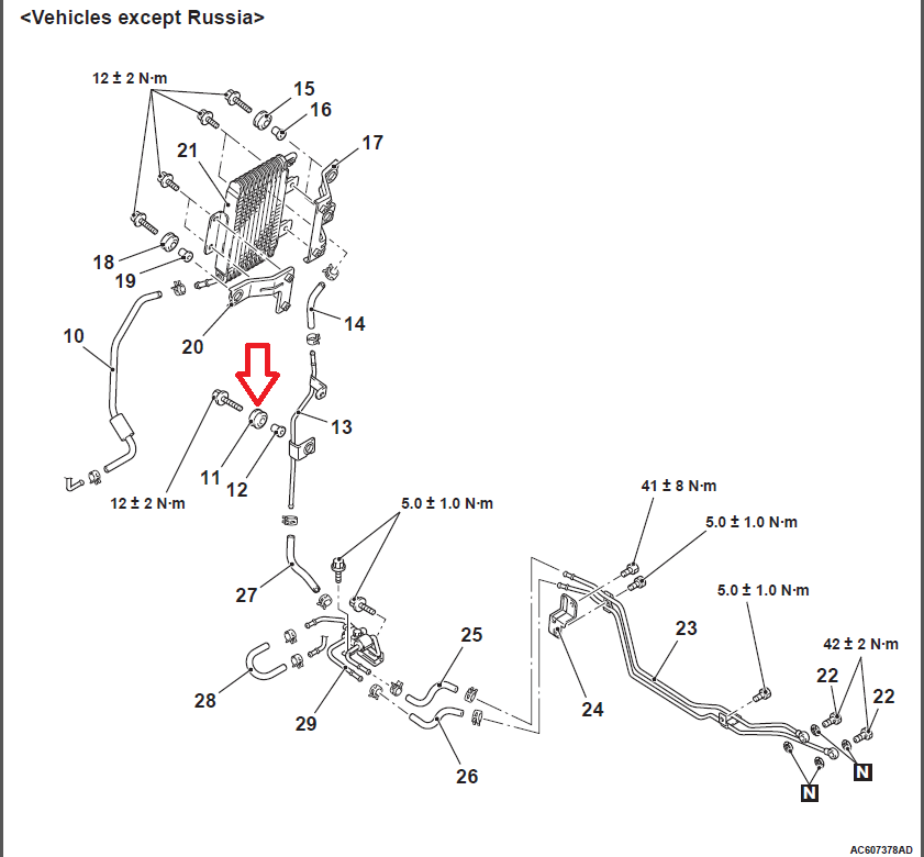

Поправка. Список комплектующих под эту схему.
