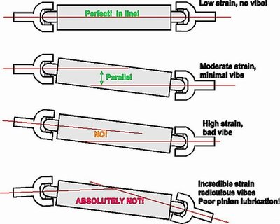

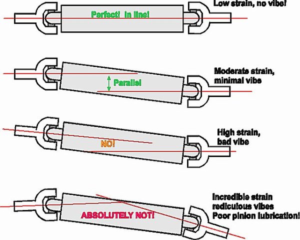

erro2r писал(а): кастомные карданы тоже минус , но не страшный, тк размеры крестовин распространенные, а сами трубы с ушами можно запилить в любом карданном сервисе. выворот колес стал меньше, чем в стоке. больше минусов нет.
Я тут пока было время немного пораскинул мозгами.
Уточни в чем проблема с самодельными карданами ? Рвет крестовины часто? Углы соблюдены правильно на них ?
У нас на чирке один из карданов вообще штатный остался. А задний сделан из переднего. Его где-то сварили и все ОК. Даже когда газ в пол по колесо в говнах.

Если там проблема с карданами не связанная с углами - это очень не хорошо. Когда рвет крестовины - это плохие симптомы. Независимо от размера колес и т.д. если собрано грамотно - крестовины живут ок.

это я неточно написал , с карданами все хорошо, имел в виду , что нештатная железка и ее просто так не купить = в случае чего придется искать карданщиков и изготавливать снова.
