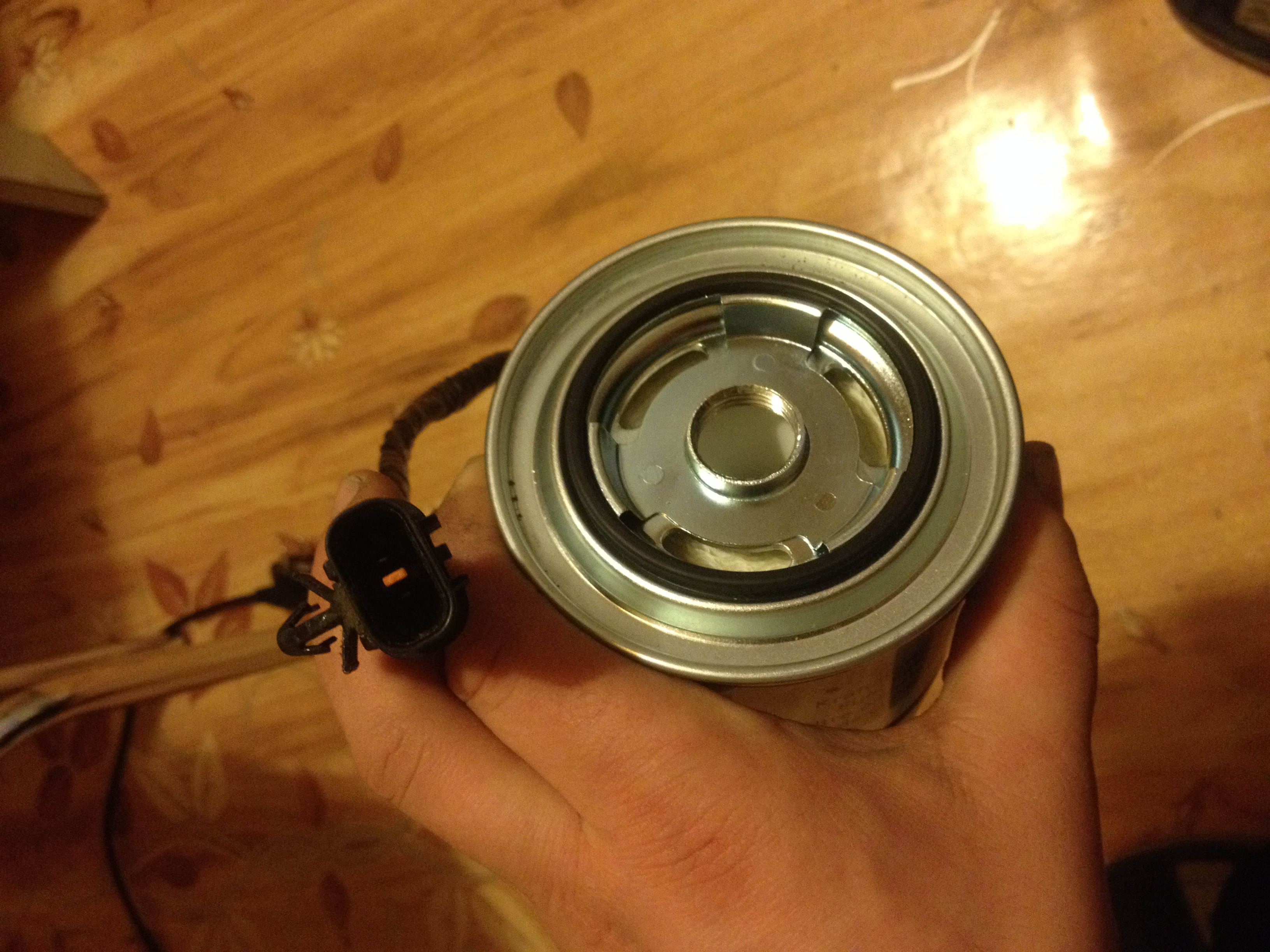

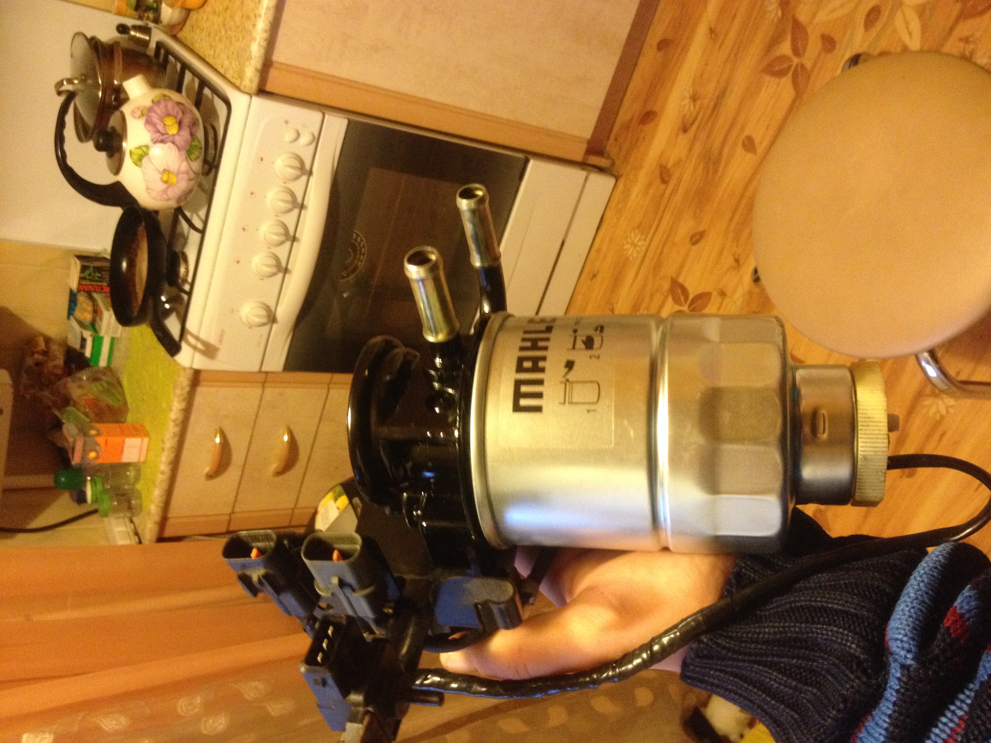

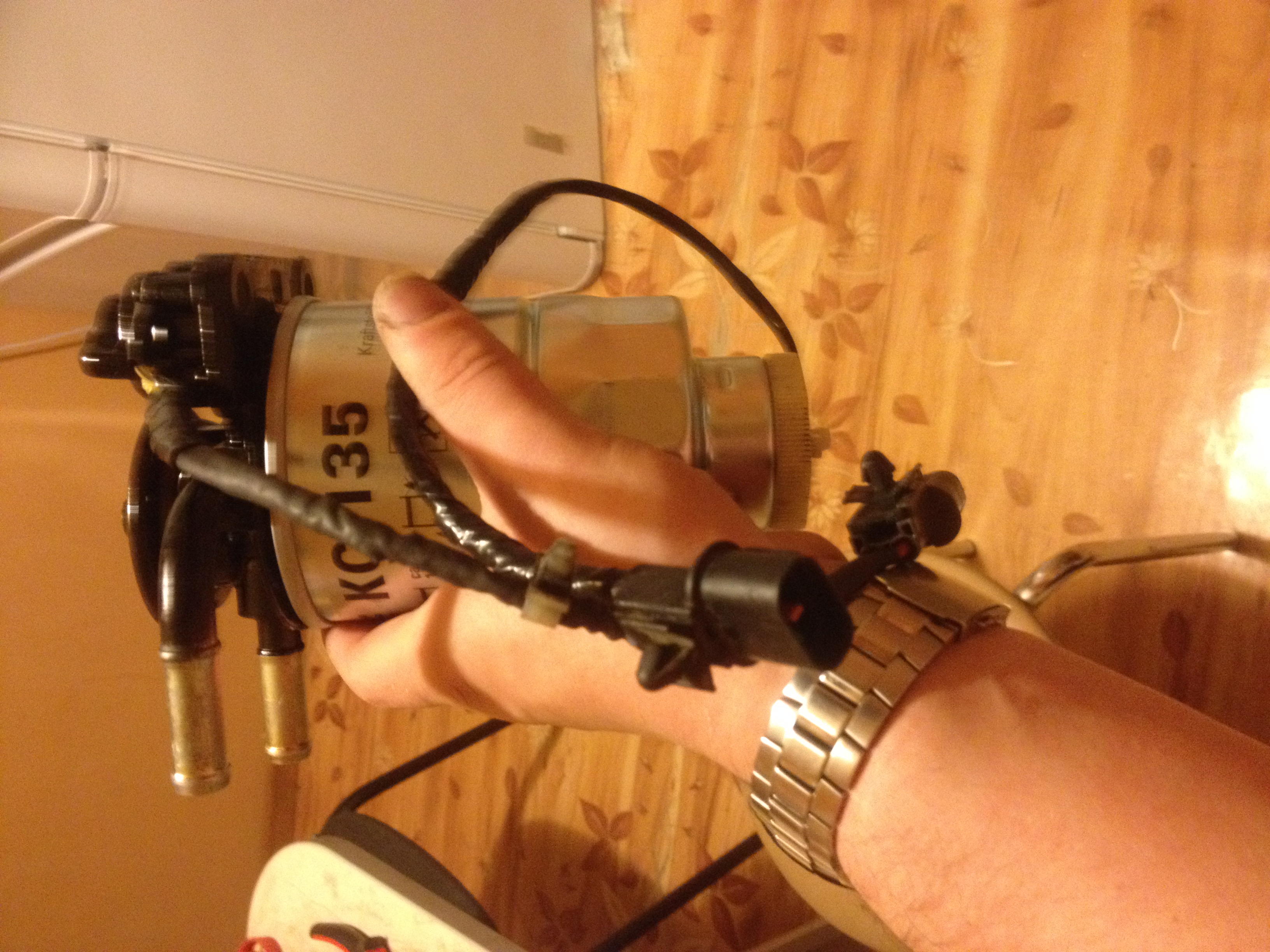

Сообщение SmoAG »
Я себе ставлю))) только не от П4 а от ТЛК100, схема полностью собрана))) ожидает водружения на свое место))))) подогрев мощнее чем на П3 и в разы лучше чем подогрев П4)))) + степень фильтрации CR)
P.S. И нет гемора с переходом на диаметр, наши трубки на 12, а на П4 на 8, у тлк на 12)
Boyёк
Сообщения: 790
Зарегистрирован: 16 сен 2013, 13:31
Мой автомобиль(и):: Mitsubishi Pajero III
Откуда: Новосибирск
Благодарил (а): 19 раз
Поблагодарили: 43 раза
Re: Качество фильтров
Сообщение Boyёк »
SmoAG
я думаю сам фильтрующий элемент должен быть от ТЛК120, 150 или 200
SmoAG
Сообщения: 7842
Двигатель:: 4m41
Откуда: Воронеж
Откуда: Воронеж
Благодарил (а): 99 раз
Поблагодарили: 541 раз
Сообщение SmoAG »
Я взял тот что по годам выпуска подходит к периоду выпуска моделей тойоты 2000-2007 годов, позже поставлю от тлкп150, нужно понять как будет вести себя машина, да и отдельно ставлю отсекатель воды и грязи (грубая очистка вихревая) от грузовикоаюв кия. Чуть позже сделаю фото сея чуда если у людей будут вопросы.
P.S. Изделие полностью готовое к установке и подключению по всем канонам п3
Конечное изделие, полностью готовое и адаптированное под реалии п3
Адаптация разъёма штатного подогрева с датчиком давления, разъёмы в отличии от п3 легко снимаются и одеваются на сам подогрев.
Адаптация разъёма датчика воды под п3
