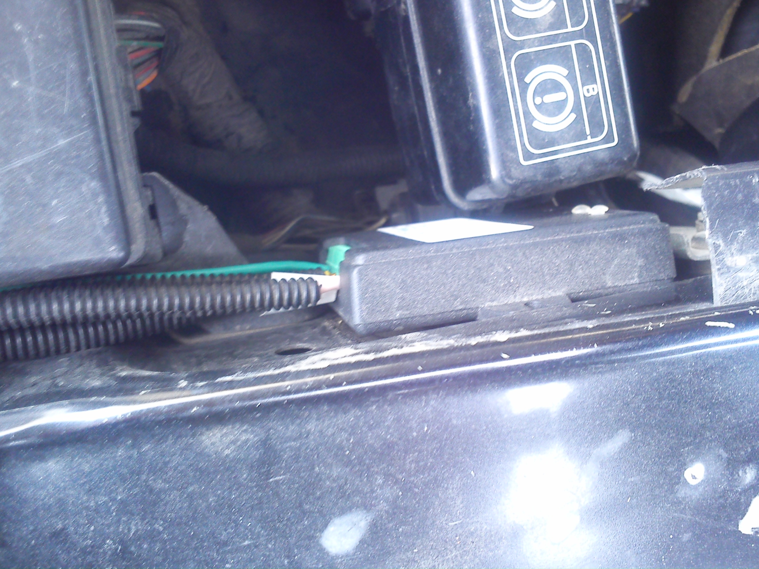

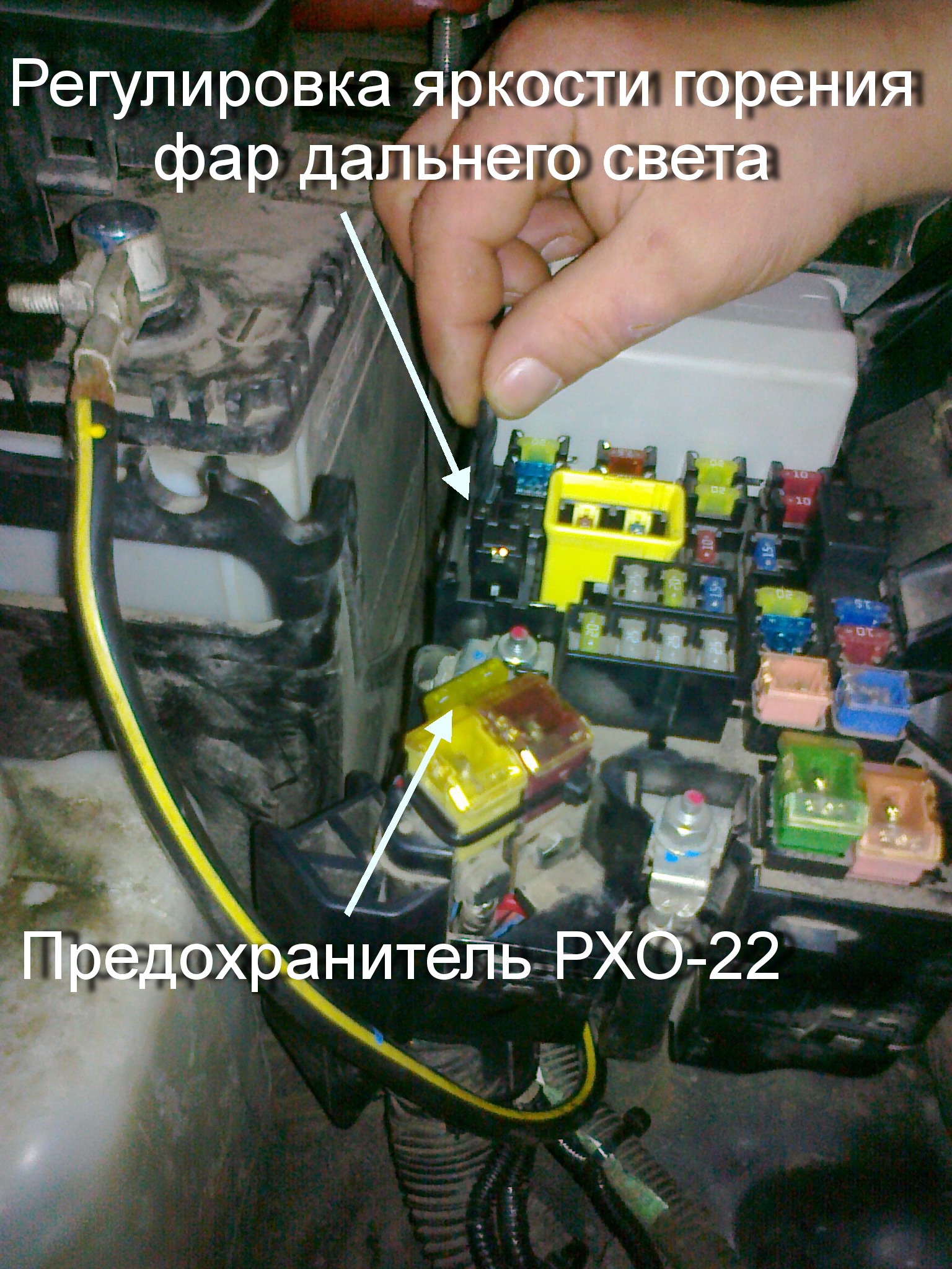

Товарищи, кто ставил РХО-22 (последнее поколение) влезет ли оно под крышку предохранителей? или надо устанавливать его за пределами коробки предохранителей?

Я поставил за приделами и всё нормально. И воздух есть для охлаждения.

А куда конкретно прицепил? к штатному болту или на саморез? Там вроде все штатные болты большие...юрок писал(а):Я поставил за приделами и всё нормально. И воздух есть для охлаждения.

У меня вот так установлено:
Не знаю только, самое ли последнее у меня поколение....

Около блока предохранителей на двух сторонний скотч.PDW писал(а):А куда конкретно прицепил? к штатному болту или на саморез? Там вроде все штатные болты большие...юрок писал(а):Я поставил за приделами и всё нормально. И воздух есть для охлаждения.

я лично разобрал коробку с предохранителями на две части и подсоеденил провода внутри, релюшка там же и поместилась...., никакого визуального колхоза...., вот уже более полугода работает отлично. выше тут где-то уже писал, как подключать самостоятельно.

легко....., она на клипсах соединена, состоит из двух частей, нижняя и верхняя. Ничего сложного там нет, просто нужно найти нужные провода внутри и к ним подсоединиться, я просто почистил кусочек изоляции, намотал конец проводка от релюшки и на всякий случай припаял немного, потом обычной изолентой заизолировал соединение.... Длинные проводки от релюшки не нужны, достаточно около 15см в длинну, да и большого сечения не требуется. Не забудьте снять аккумулятор и короб под аккумулятор, сразу откроется простор и удобно все разбирать. Единственное, провод на корпус (минус) найдите с кольцом, я его вывел рядом с входящим в блок предохранителей пучком проводов и закрепил под гаечку с минусовым проводком штатным на крыле, там его сразу видно.

Дмитрий, сделай плизз фотки подробнее.Instructor писал(а):-где конкретно расположили блок управления?vector-n писал(а):Интересный давайс и хороший отчет![]()
Есть пара вопросов:
-установились в штатные места или пришлось что-то подгонять?
-при подсветке ПТФ поворота этот свет ощущается или просто "есть"?
Неплохо, конечно, фото свечения ПТУ в темноте увидеть.
И как ДХО через вечную корку грязи на ПТФ будут светить, тоже вопрос...
установили рядом с аккумулятором, там он удобно крепится к пластиковой коробке, в которую аккумулятор вставляется.
встали как оригинальные, просто прикрутили в штатные места.
он ощущается, но несколько не так, как у штатных ПТФ. В ближайшее время сделаю снимки и выложу.
Скоро выложу фото ПТФ ночью. Постараюсь в ближайшие два - три дня.
