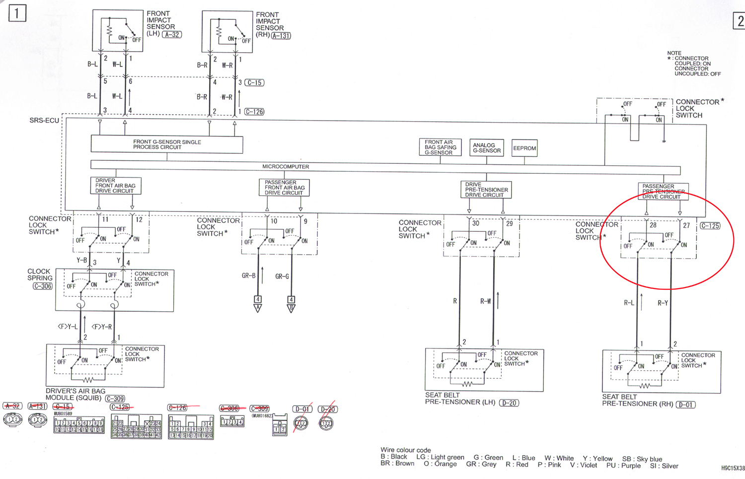

Сообщение SoundSpeed »
Ыыыы.... :*WALL*: жизнь жестока......
Первая же кочка и здрасьте .....
Диагностика твердит одно и то же. (Может этот блок SRS ECU другую ошибку и не умеет показывать? ::-D: )
Путём догадок, смею предположить, что раз разъём на натяжителе теперь гарантированно контачит, то либо: внутри самого натяжителя неконтакт или в разъёме С-125 пропадает на пинах 28 и 27 (по пути от блока SRS)
Полез туда теперь ::-D:
ПыСы: что-то не так в этой консерватории Мицу (с) :*WRITE*:
