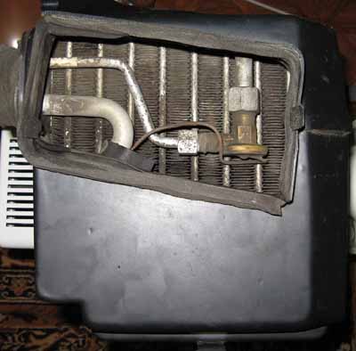

Re: Помощь по проблемам с кондиционерами.Обращайтесь.
С датчика в испарителе кондея. Феном особо не подуешь, он внутри.
Вот в эту дырку входит провод, а сам датчик прямо в решетку втыкается.
Хотя если поток воздуха включен по внутреннему циклу и в салоне уже хорошо натоплено, то датчику должно тепло.

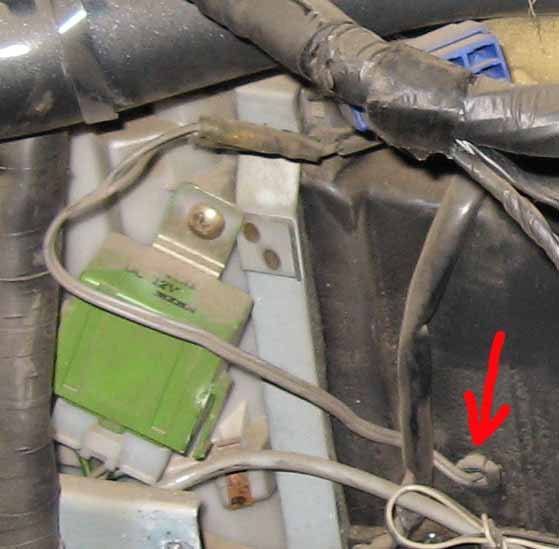

saint666. Датчик находится на трубке где-то в районе под вторым АКБ завтра отпишусь точно.И греть
феном не нужно можно снять фишку и закоротить в разъеме.Можно спросить зачем зимой кондиционер хочешь? По инструкции достаточно кратковременного включения для того чтоб рефрежирант прогнал растворенное масло для смазки системы и все.А так как ты пишешь что включал то этого достаточно.
Уважаемый de.Место которое на фотографии, это место установки термочувствительной трубки ТРВ
(терморегулирующий вентиль) и служит он для регулировки подачи рефрижеранта в испаритель.
Если температура растет то подачу прикрывает так как испаряется не весь рефрижиант(хладагент)
и на оборот.
и на оборот.
Я не спец по холодильным системам, могу и ошибаться, но полагаю что ТРВ это то, что находится с другой стороны испарителя, на входе. А на выходе несомненно датчик температуры, подключен разъемом к кабелю, и имеет вид, аналогичный тому, что находится в бампере и меряет температуру за бортом.
de. Какая это машина и какого года выпуска?В комментарии о входе испарителя тонкая трубка на которой стоит ТРВ и есть вход хладагента в испаритель,а толстая выход и к ней подходит термочувствительная трубка (это видно на фото).Регулируется подача по температуре.Это делае
тся для полного испарения хладагента.А провод и датчик регулирует подачу воздуха по температуре
испарителя возможно для климата.Этот датчик к кондиционеру относится косвенно и не влияет на
его включение.Все датчики кондиционера находятся на трубках.Обычно их два : один отключает по
давлению(превышение или отсутствие хладагента),второй по температуре(С запретом на включение по низкой и отключением по высокой).
Машина в подписи. Вход испарителя - имеется ввиду вход для воздуха. Климата нет, подача воздуха изменяется вручную. Датчик температуры может и косвенно относится к кондиционеру, но другой пока не найден. Датчик давления находится впереди, на осушителе.
