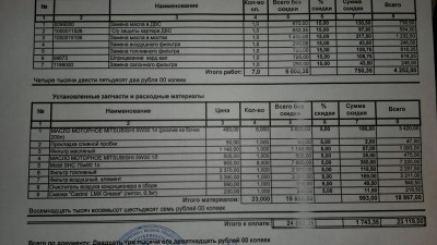

Вот же ребятам в Казани ОД заливал это масло !
- Вложения
- 05082012493.jpg (30.89 КБ) 2869 просмотров
