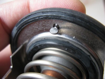

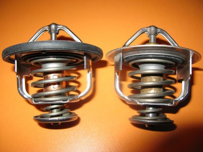

Все-таки склоняюсь к тому, что лучшая замена родного термостата нашего дизеля - это аналог от П4 3.2 литра
Номер родного термостата 1305A192 - он без клапана
Номер термостата от П4 1305A191 - он с клапаном
Номер родного бензинового MD 194988 - он с клапаном
Но у П4 и нашего ход клапана при 95 градусах - 10 мм,
а у бензинки - всего 9 мм.
Наверное пойду, закажу от П4, поменяю, отпишусь...
PS. Родной оригинальный, исправный и варенный в кастрюле не могу установить чтобы не было воздушных пробок.

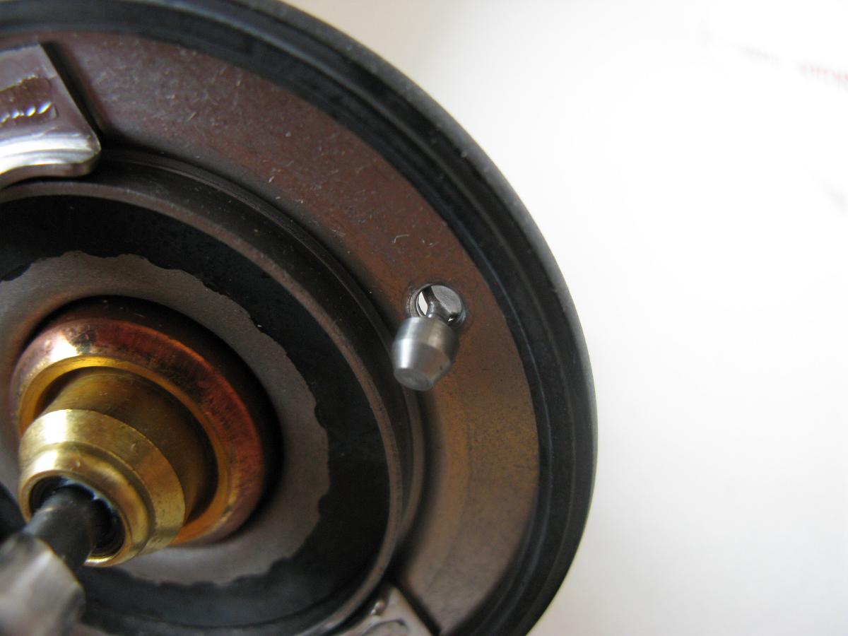

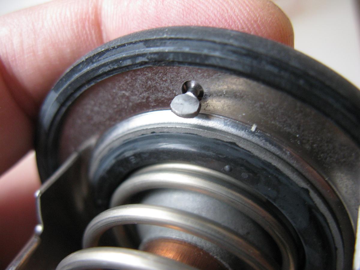

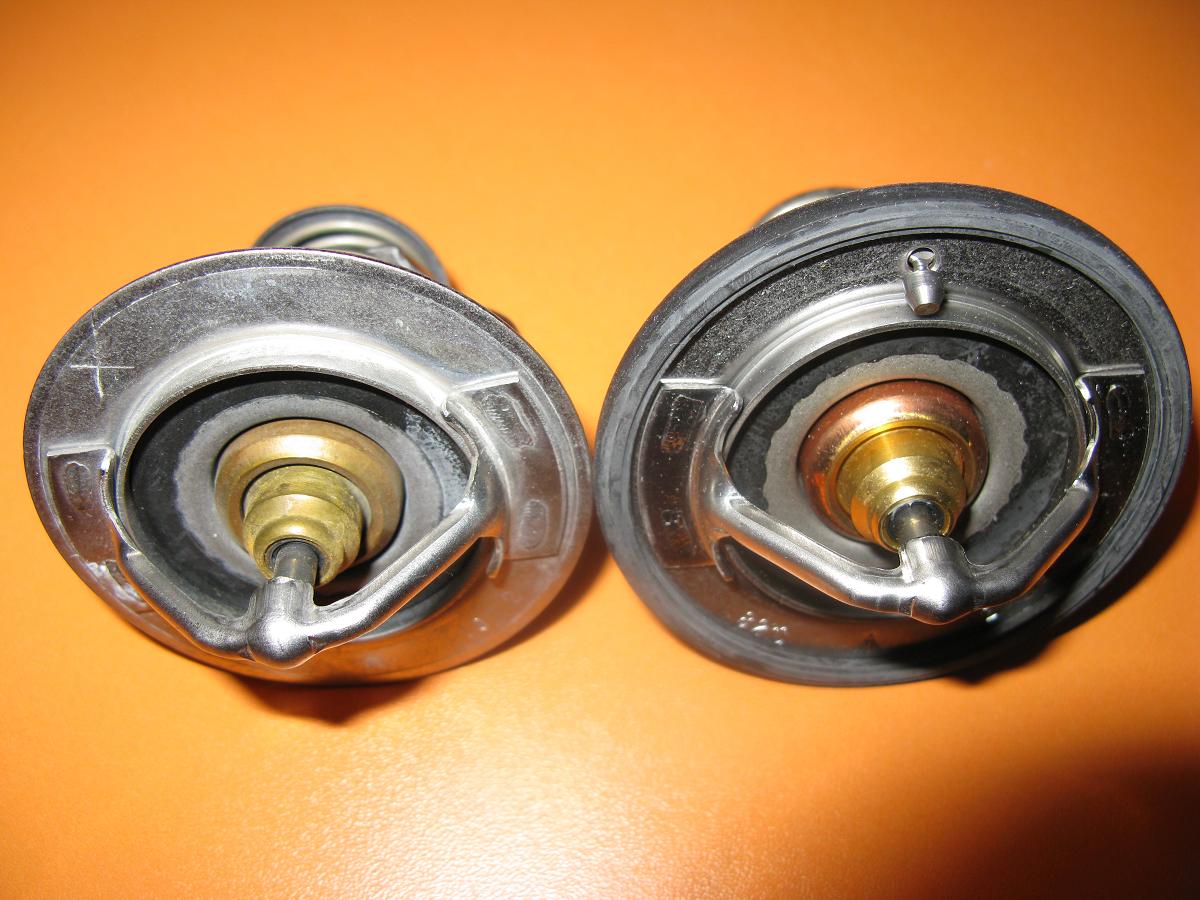

Пришел термостат от паджеро-4 3.2 литра. По размеру - один в один с нашим родным.
Кину фото, поразглядывать. Клапан стоит интересный. Со стороны двигателя не перекрывает отверстие, а со стороны радиатора - перекрывает.
Не спроста они это сделали, ой не спроста.
